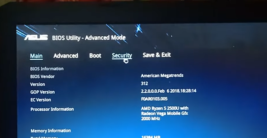

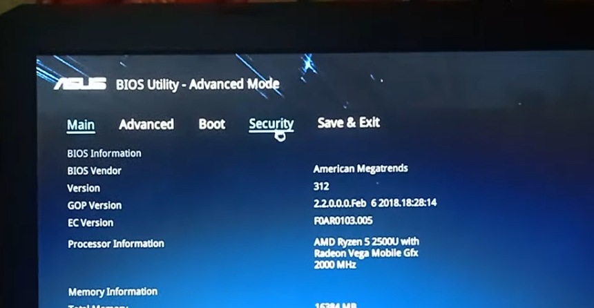

Asus Laptop: BIOS bzw. UEFI aufrufen [von CD / DVD / USB booten]
  1. F2 Taste gedrückt halten beim Einschalten des Laptops.
  2. Kategorie „Boot“ auswählen und „Launch CSM“ aktivieren.
  3. Kategorie „Security“ auswählen und „Secure Boot Control“ deaktivieren.
  4. Mit Taste F10 die Einstellungen speichern.

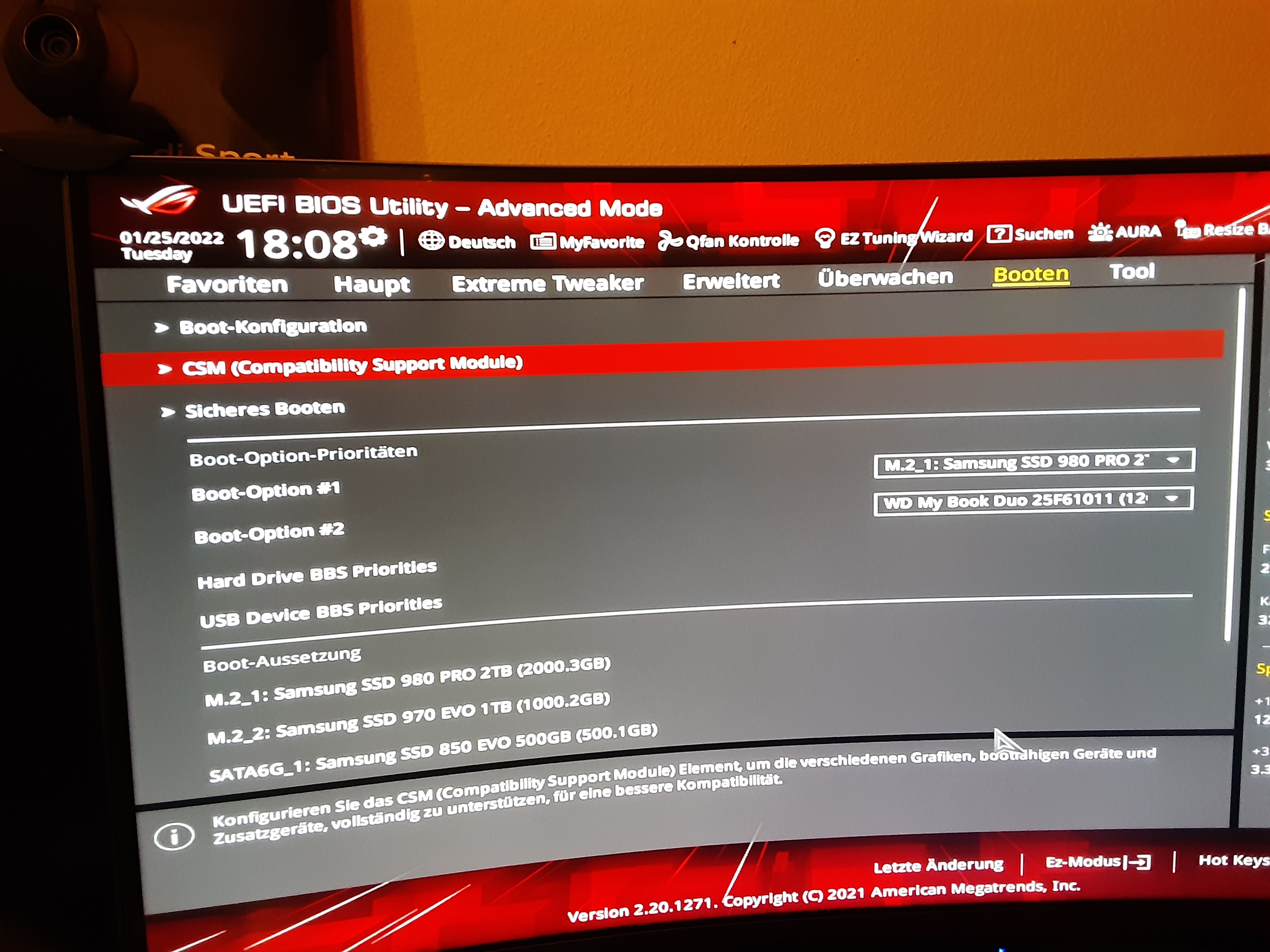

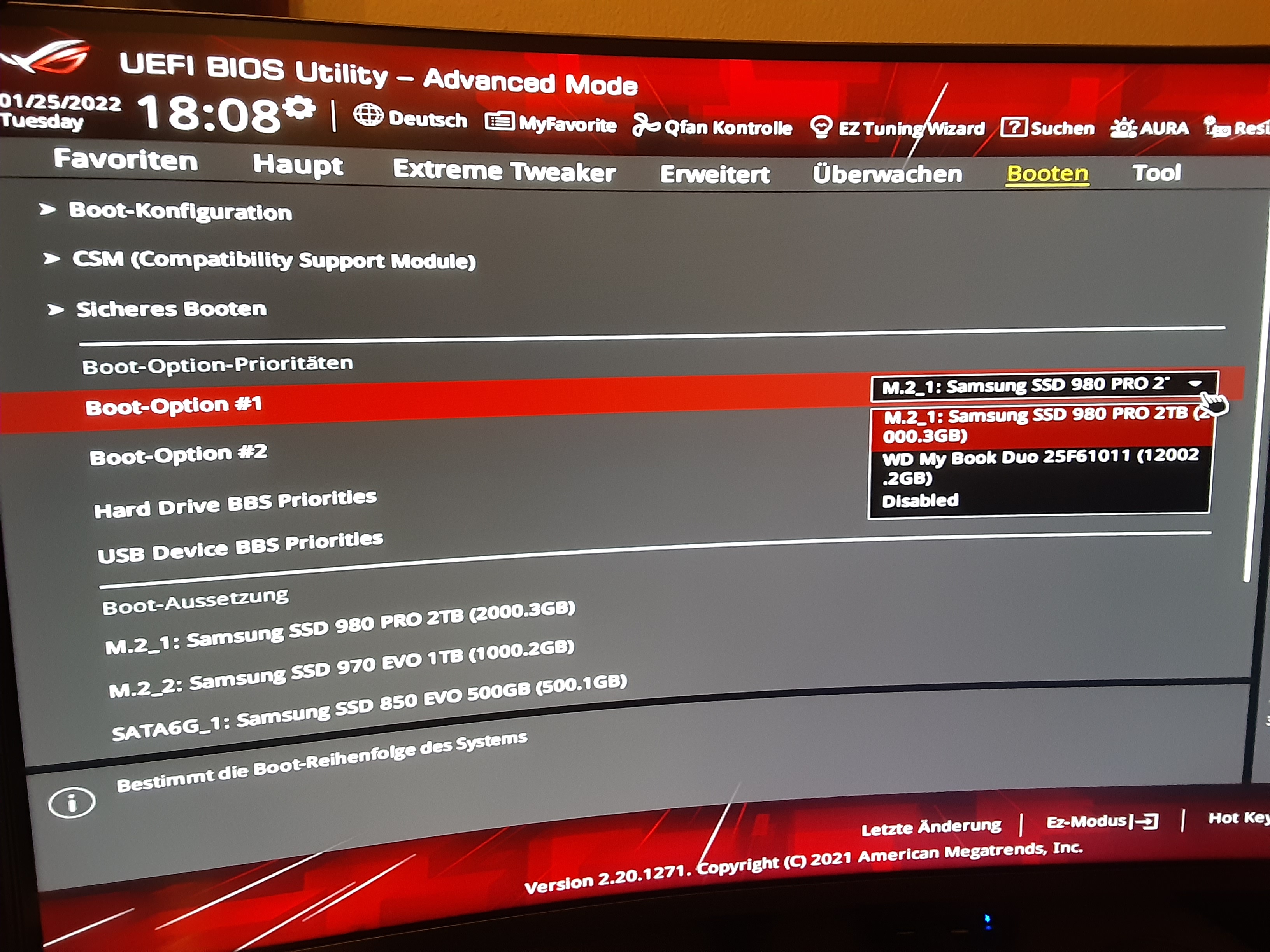

Also CSM habe ich nun eingeschaltet und danach konnte ich die M2 zum Booten auswählen. So weit so gut.

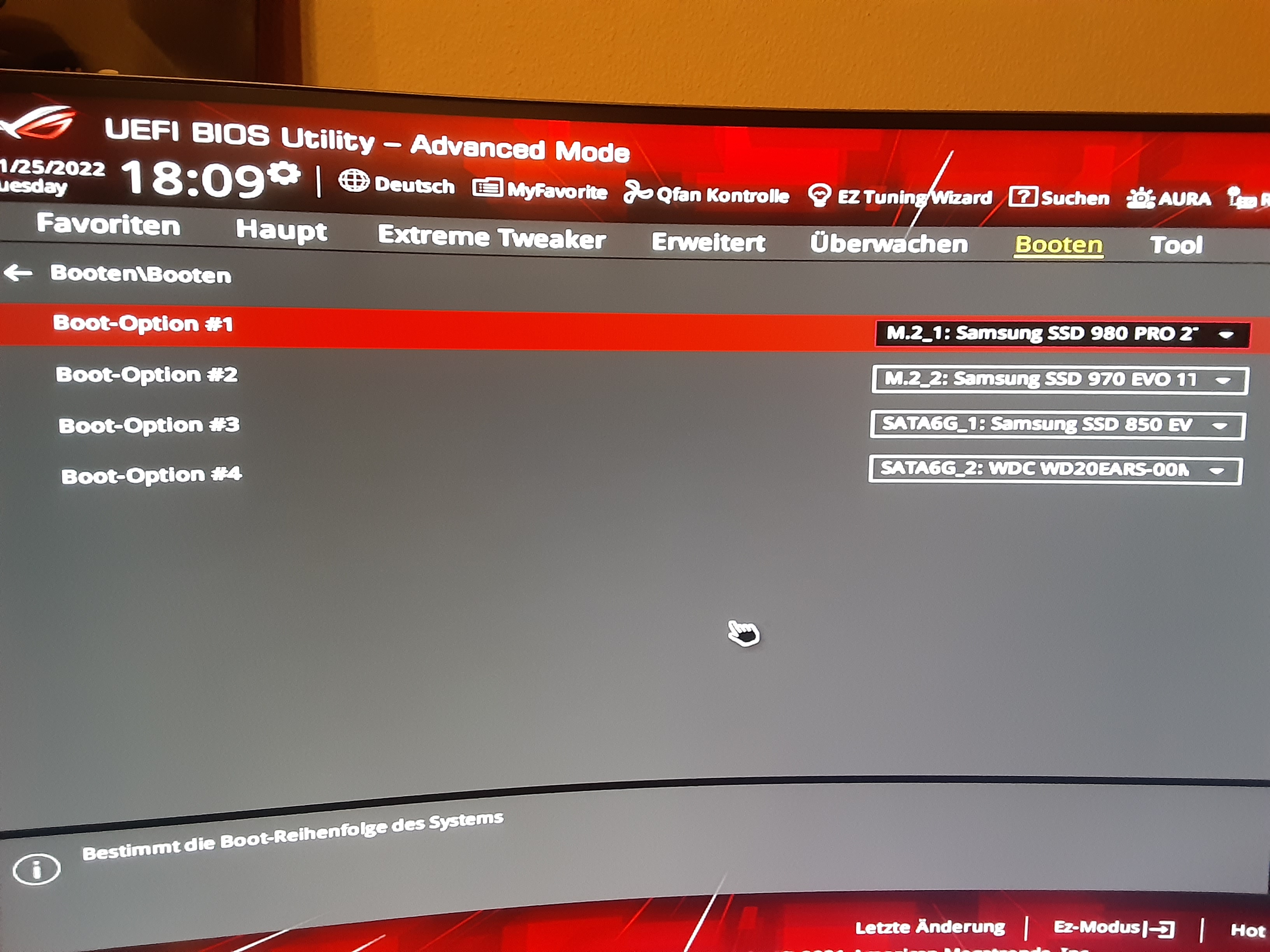

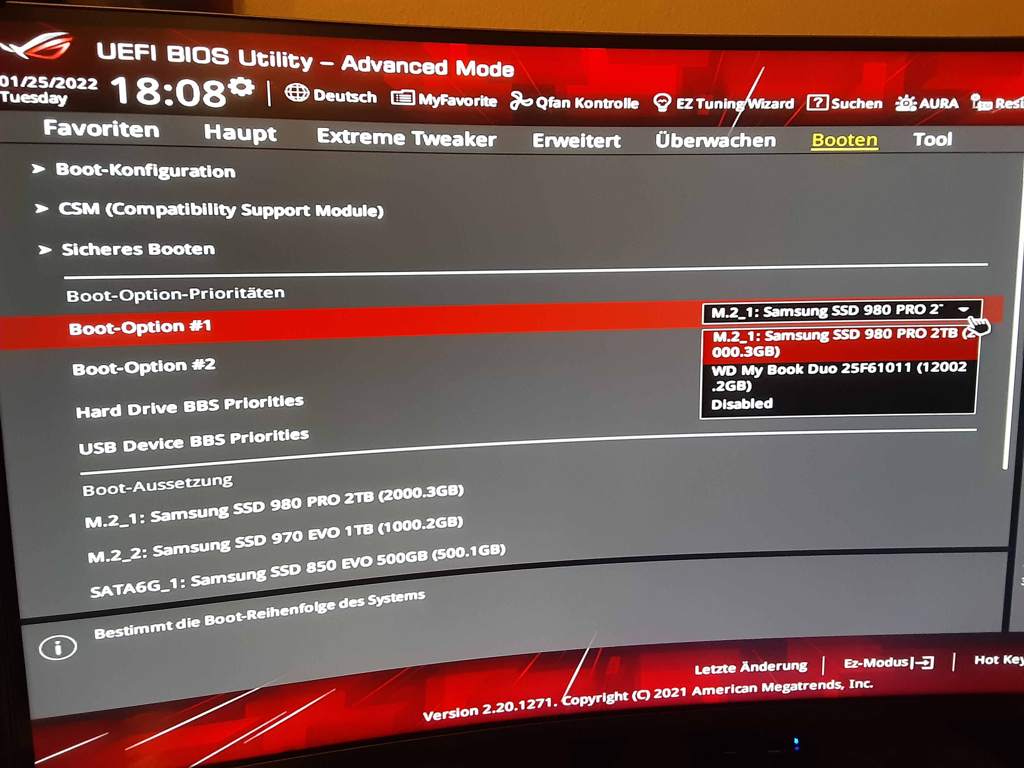

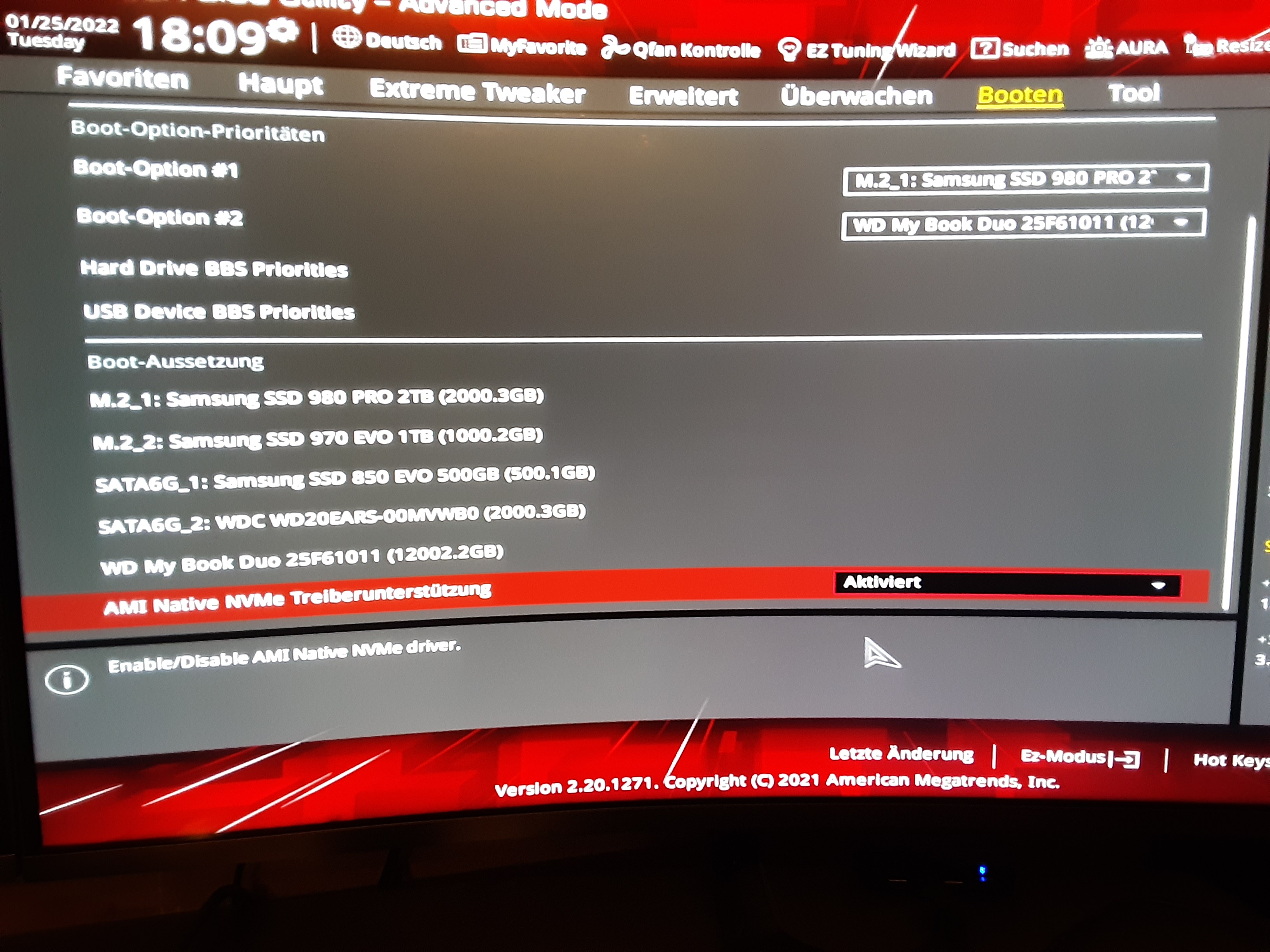

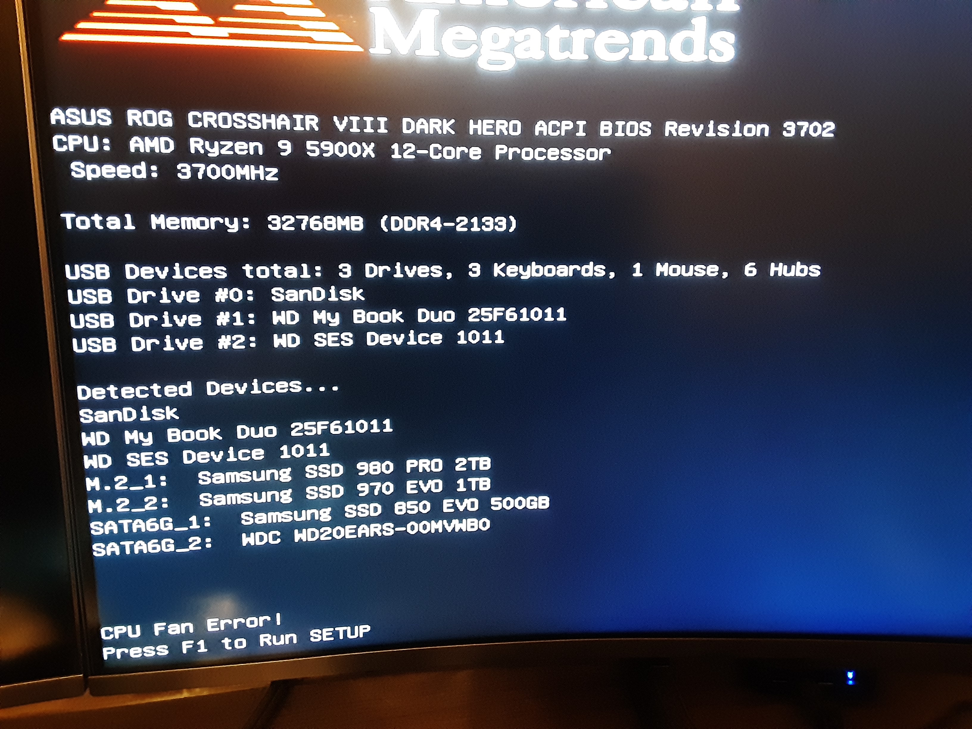

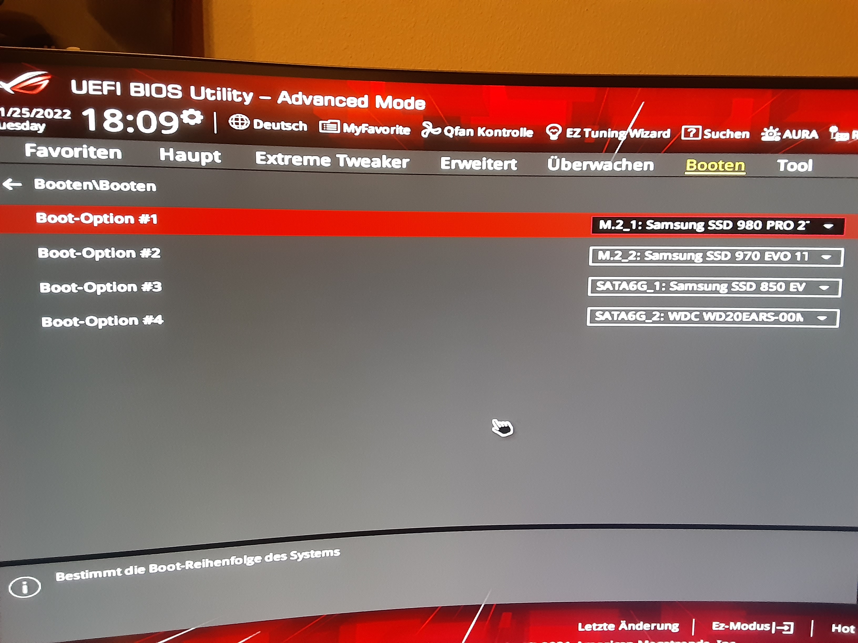

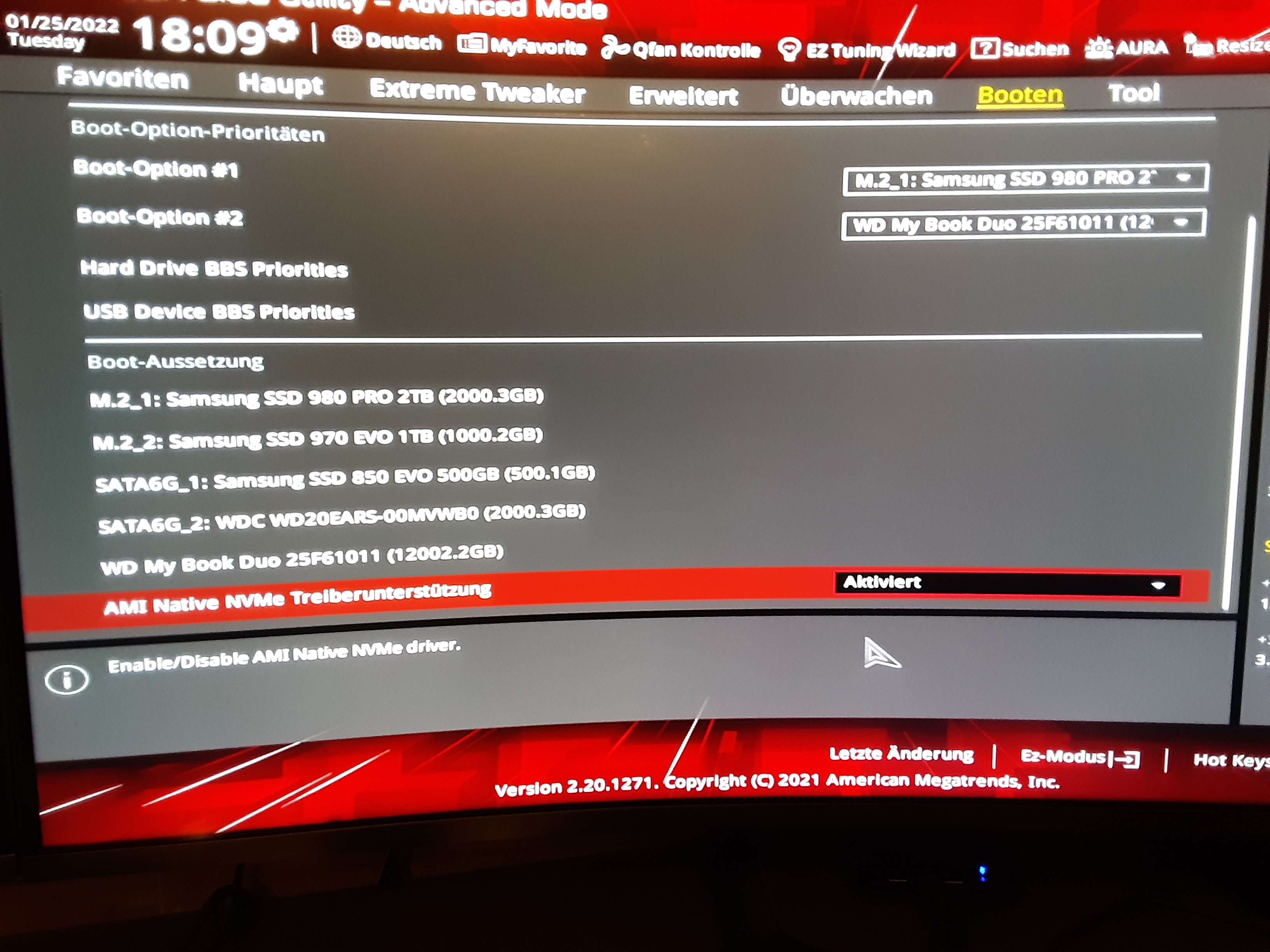

Also ich habe nur wie auf den Bildern zu sehen das Problem das ich immer noch nur bis zur Laufwerkserkennung komme dann kommt CPU FAN Error und dann passiert nichts mehr. Ich muss dann ins BIOS gehen und dort unter Boot sehe ich dann die Laufwerke. Allerdings bietet er mir nur die leere 980er und mein Datengrab (MyBookDuo) als option an.
Bei "Hard Drive BBS Priorities" stehen alle Platten drin. Auch in der korrekten Reihenfolge.
Dann wirds lustig. Wenn ich unten bei BootAussetzung dann auf die 970rt klicke geht er sofort zum Windows Start und bootet in mein altes Windows.
Wie bekomme ich ihn dazu komplett durchzubooten ohne irgendwas.
Ich habe noch einen aktuellen Windows Bootstick der er mir mal erkannt hat nun aber nicht mehr. Sprich ich kann nicht mal mehr einen Cleaninstall auf der 980er machen weil er den Stick nicht mehr findet.

Hast also AiO WaKü und deswegen Fan Error? Geh bitte unter "Überwachung" und schalte die Überwachung von dem CPU-Lüfter ab. Noch besser : schließe einfach irgend einen Lüfter, z.B. Gehäuselüfter an den CPU-Lüfter-Anschlüss an, dann wird garantiert nicht mehr beim Boot gemeckert.
Reaktionen: Opteron185
Ok ich habe den Fehler nun beseititgt und die Überwachung auf Ignorieren gesetzt. Jetzt hat er direkt von der 970 EVO gebootet. Ich bin Sprachlos. All diese Fehler nur deshalb ?
Deine Windows Installationsart ist veraltet und kann nicht mehr mit einem modernen UEFI zusammenarbeiten. Du musstest das CSM (Compatibility System Module) aktivieren, damit das UEFI wieder diese "alte Sprache" spricht. Mit der CPU FAN Meldung hatte das natürlich nichts zu tun, da liefert deine AIO wohl derzeit am CPU FAN Header einfach kein Signal oder du hast dort einfach nichts angeschlossen.
Mit CSM können jedoch manch moderne Technologien nicht mehr genutzt werden. Es wäre also gut, wenn du dein aktuelles Windows in das moderne System (GPT) konvertierst. Dazu gibt es MBR2GPT (Anleitung siehe Google).
Danach kannst du CSM wieder im UEFI abschalten. Dann gehen auch moderne Betriebssysteme (Windows 11) und Technologien wie Fast Boot oder AMD SAM / rBAR für die Grafikkarte.
