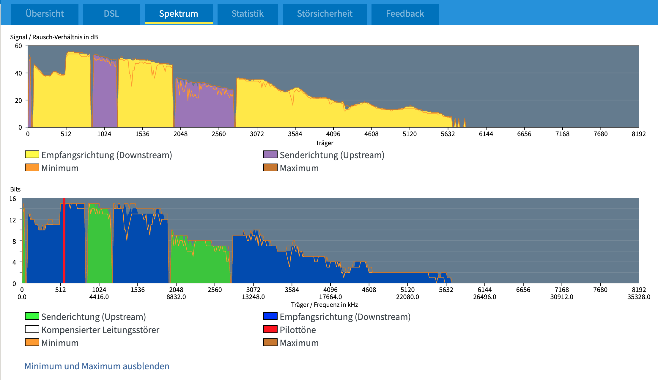

Ja, letzten Freitag war ein externer Techniker bei mir und hat den Anschluss auf ein anderes Adernpaar geklemmt. Das Spektrum sieht zwar weiterhin etwas seltsam aus, aber bisher ist die Leitung nicht mehr abgebrochen (Zum Zeitpunkt dieses Beitrags ist der VDSL-Sync über 5 Tage aktiv).
Ich werde das noch die nächsten Tage beobachten und hoffe ebenfalls, dass das Problem damit gelöst ist und entsprechend Rückmeldung geben.

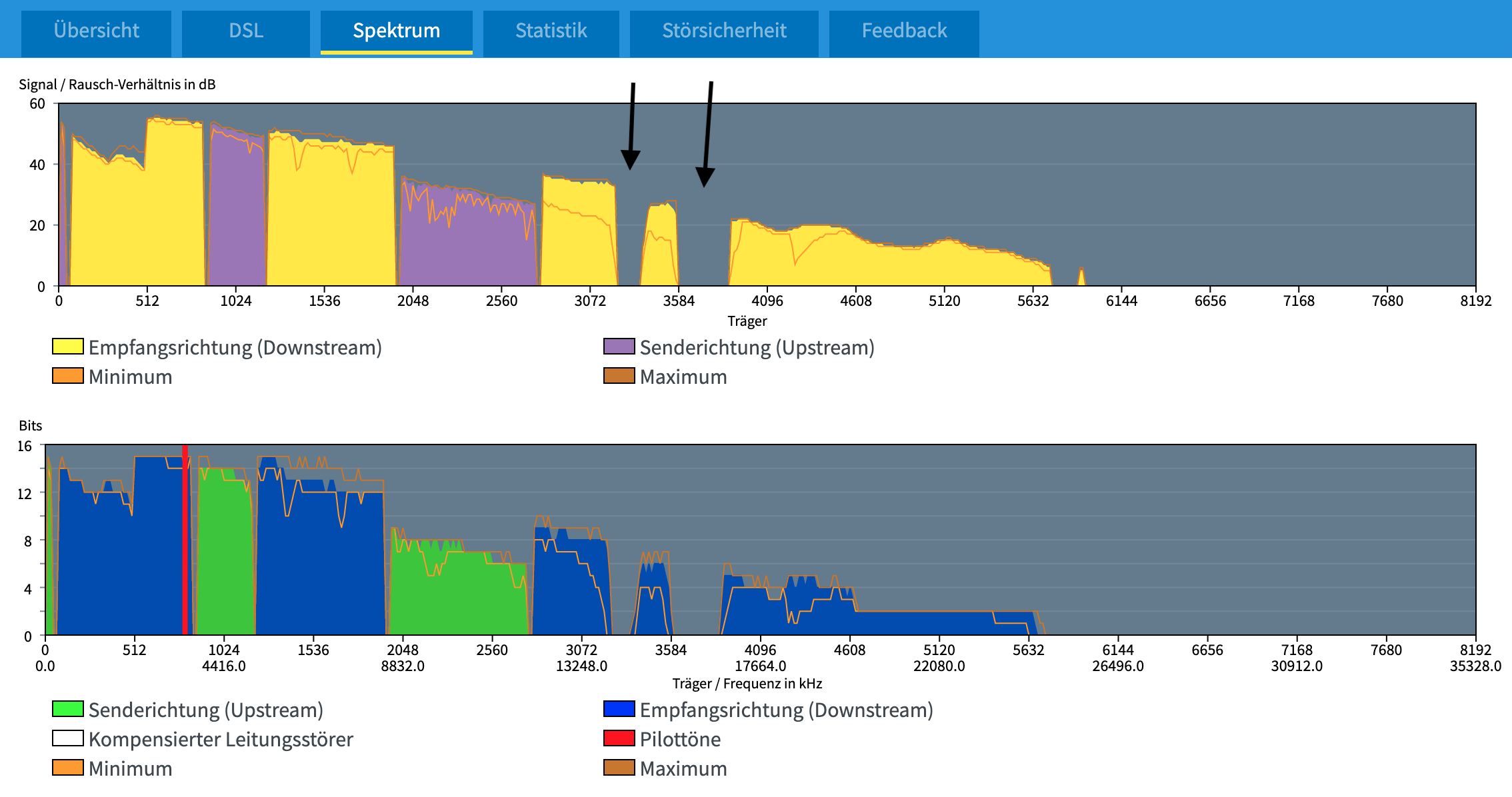

blastinMot schrieb:

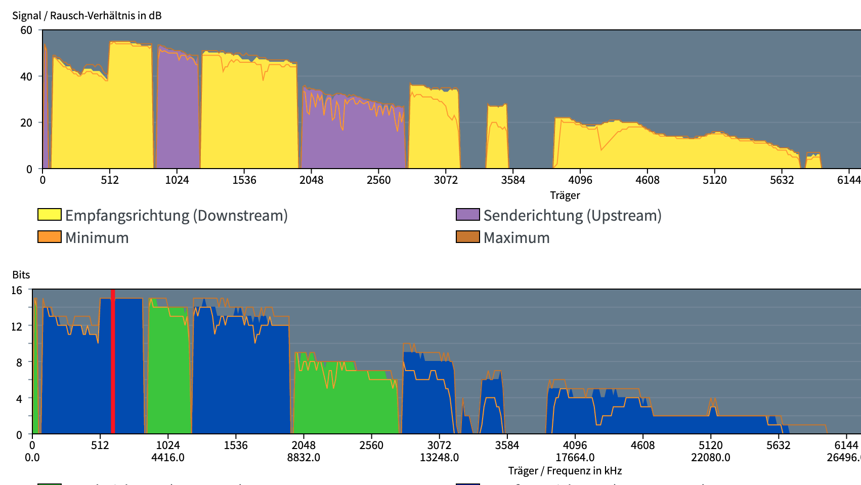

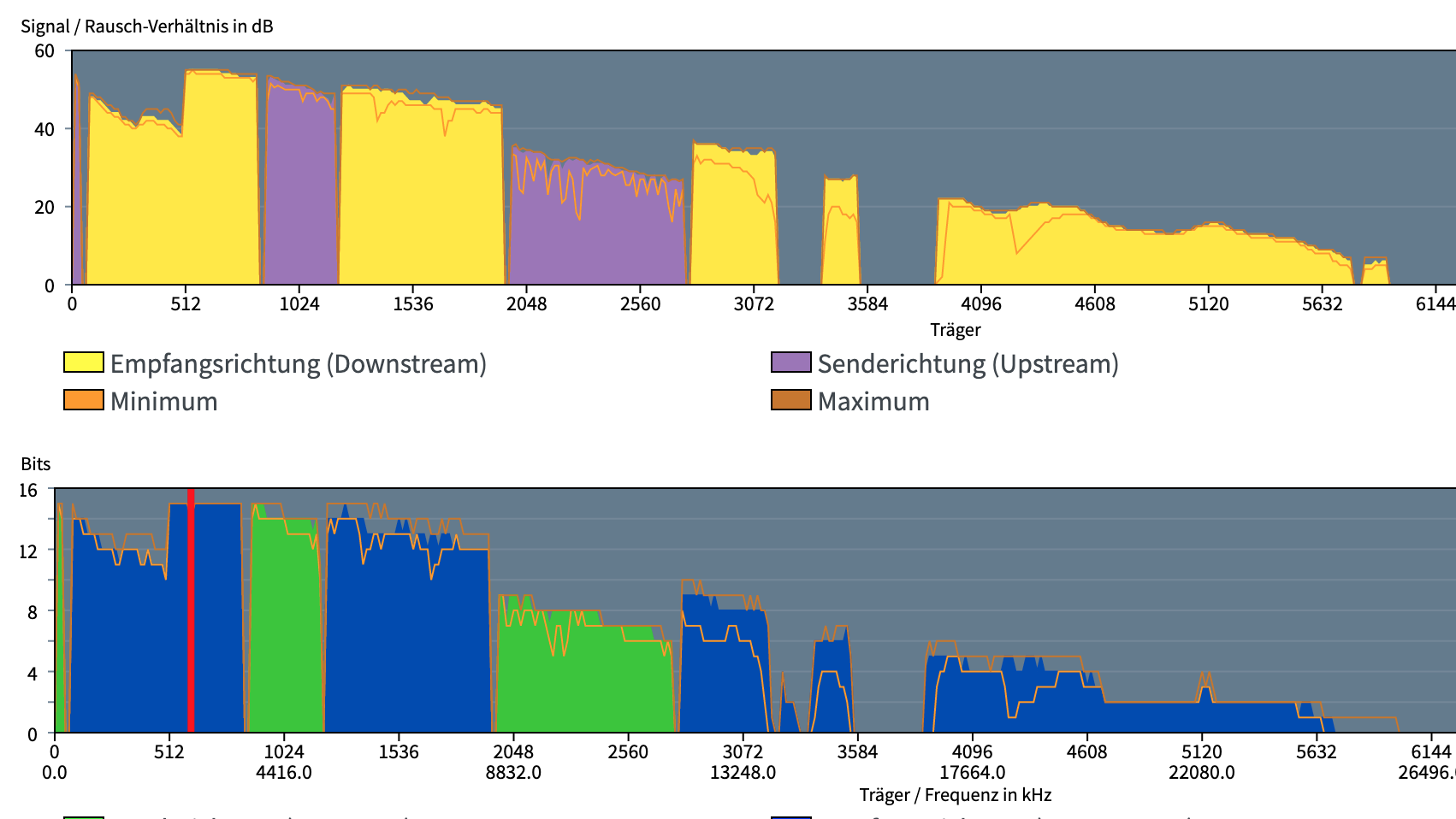

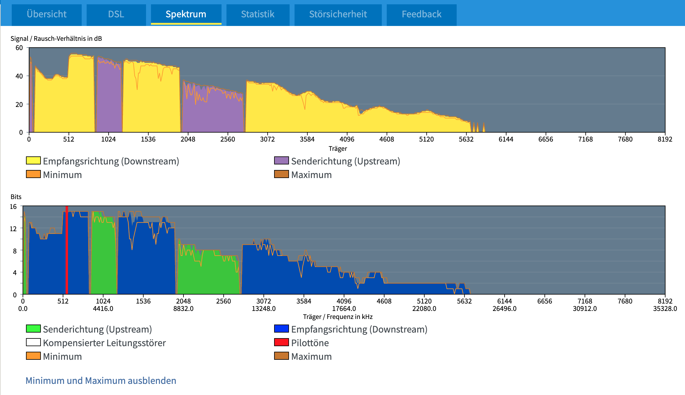

Gerne mal das aktuelle Spektrum posten.

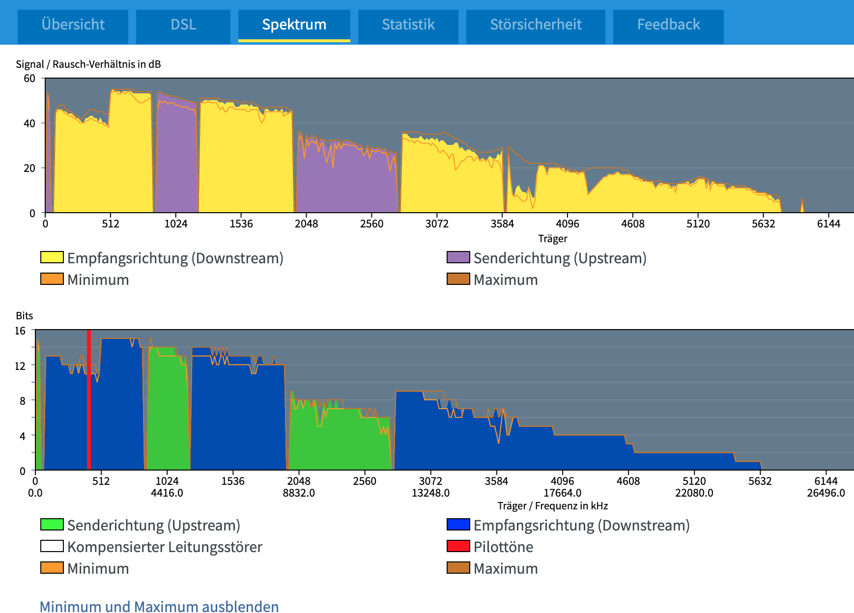

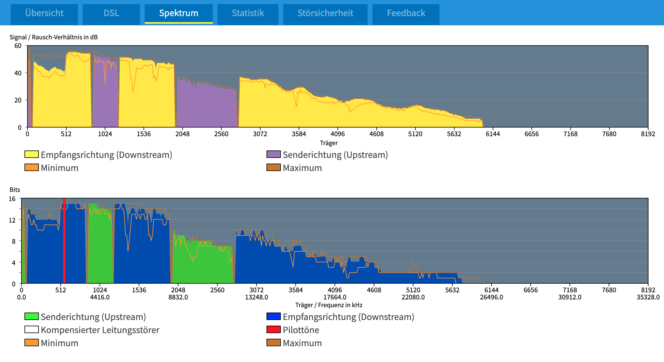

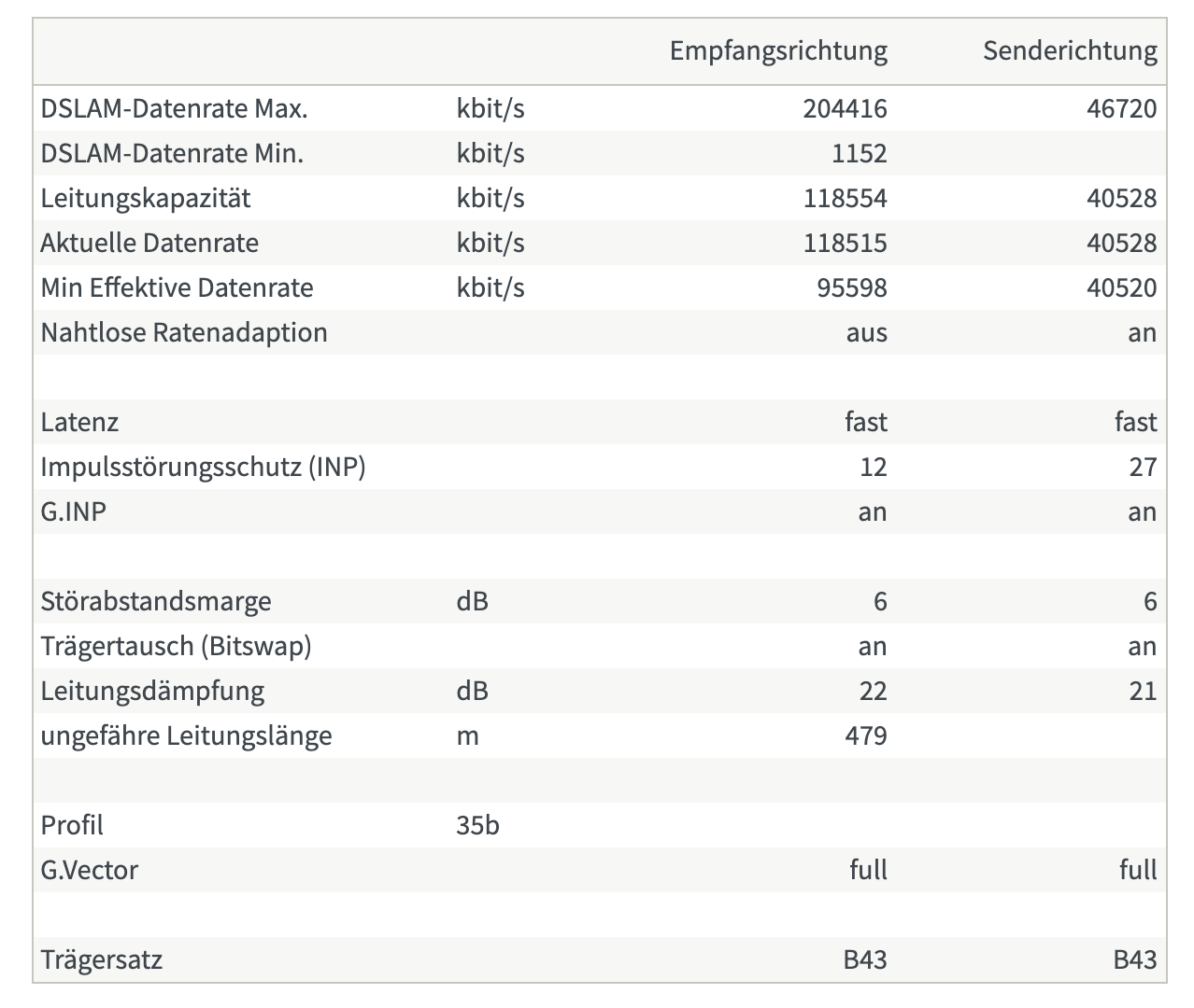

Vor allem die Min.- und Max.-Werte über einen längeren Zeitraum irritieren mich weiterhin. Aber wie gesagt, falls die Leitung trotzdem stabil ist und keine Abbrüche mehr vorkommen, soll mir das recht sein.
Sieht tatsächlich nach Powerline aus, die da einstrahlen könnte.
Ggf. vom Nachbarn?
Mehrfamilienhaus?
Die Welligkeit im Bereich ab 15 Mhz deutet auch etwas darauf hin, dass die Endleitung (Kable zwischen Hausanschluss und Telefondose) nicht optimal sein könnte.
Ich drück die Daumen, dass es stabil bleibt.
Aber wetten würde ich nicht drauf.
Würde ich aber bei DSL sowieso kaum. ;)

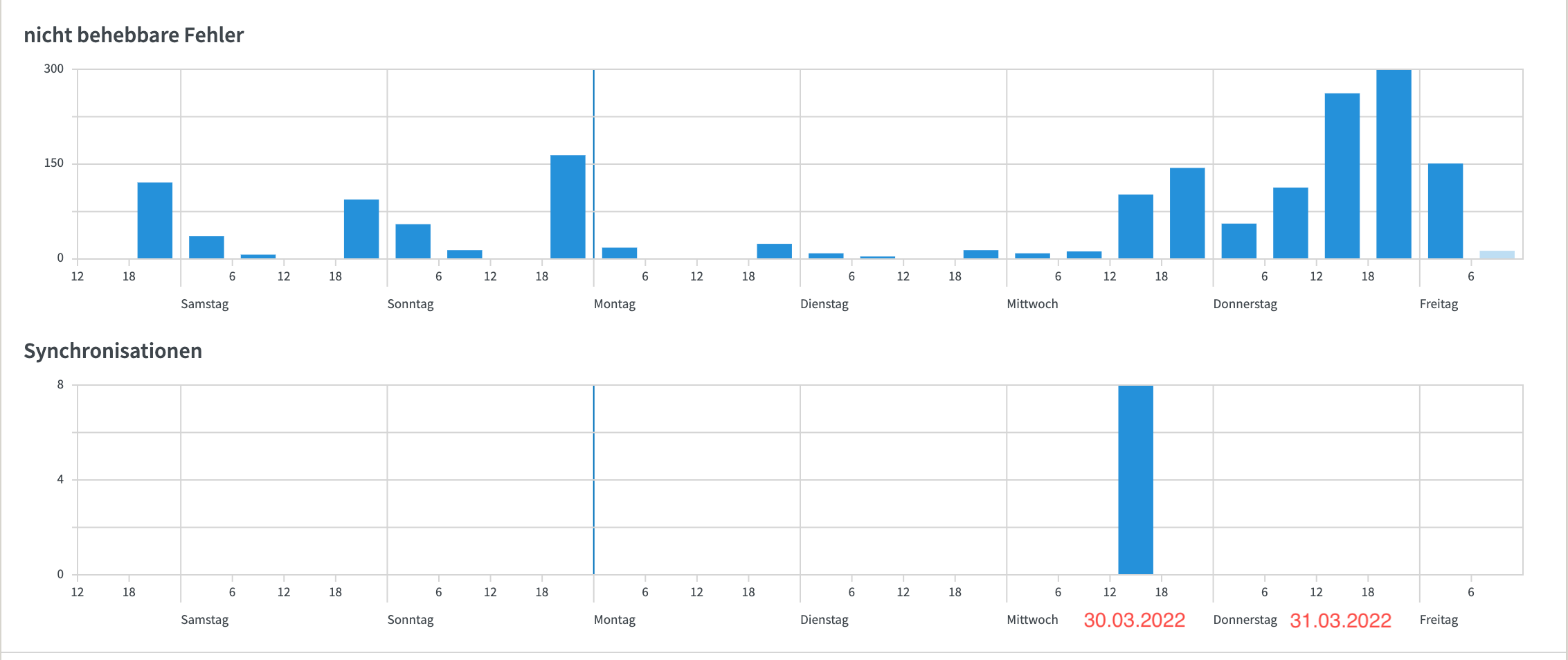

Liebe Forengemeinde, liebes Telekom-Hilft Team,
Jetzt muss ich mich doch wieder hier melden… Seit dem letzten Techniker-Besuch (Ende November 2021) war die Leitung zunächst recht stabil und ich hatte bis Ende März 2022 fast keine Reconnects mehr (Ausnahme ein Tag im Januar wo es an einem Nachmittag gleich zu 5 Abbrüchen kam). Zuletzt war die Leitung aber über 60 Tage lang am Stück ohne einen einzigen Verbindungsabbruch aktiv (Sync mit 122 Mbit/s Down, 40 Mbit/s Up) und ich dachte das der Hauptfehler wohl beseitigt ist. Auch das Spektrum sah in dieser Zeit recht normal aus, es gab pro Stunde maximal 25 CRC-Fehler:

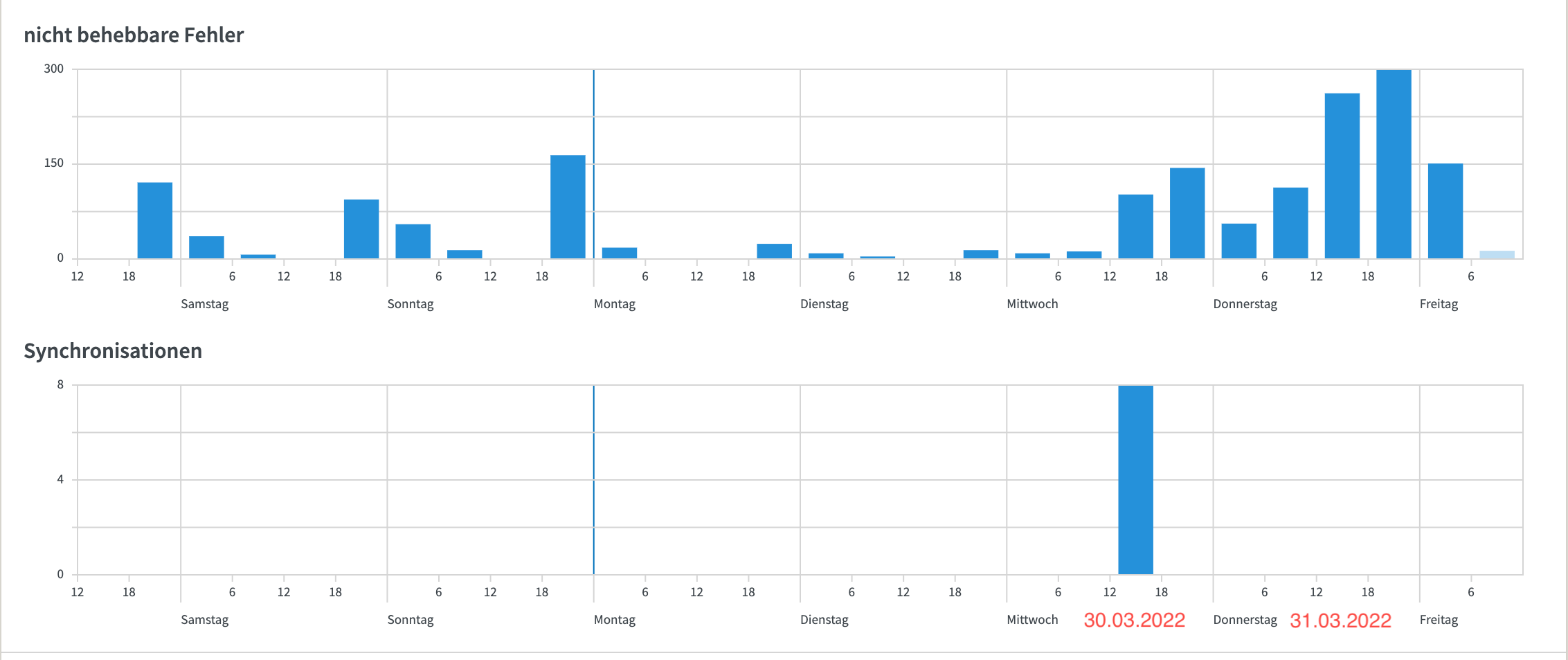

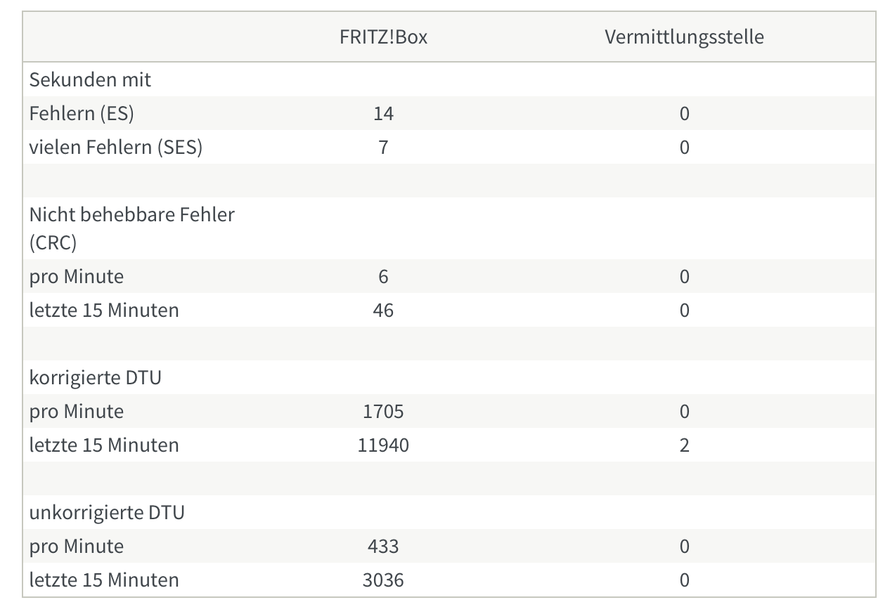

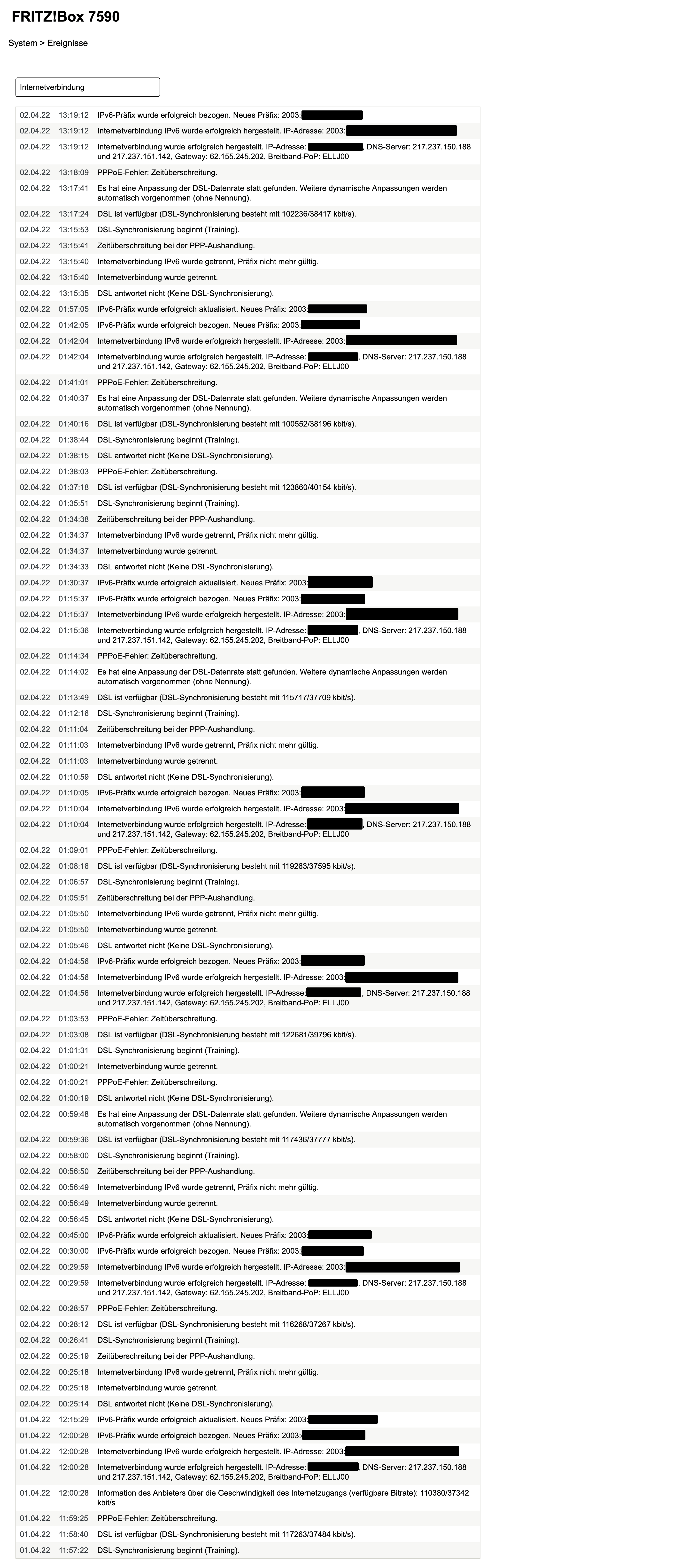

Doch am 30. März 2022 gab es dann zwischen etwa 17:00 und 18:00 Uhr gleich 8 Verbindungsabbrüche - CRC-Fehler höher als normal bei etwa 150.
Am 01. April 2022 gab es gegen Mittag einen weiteren Reconnect.

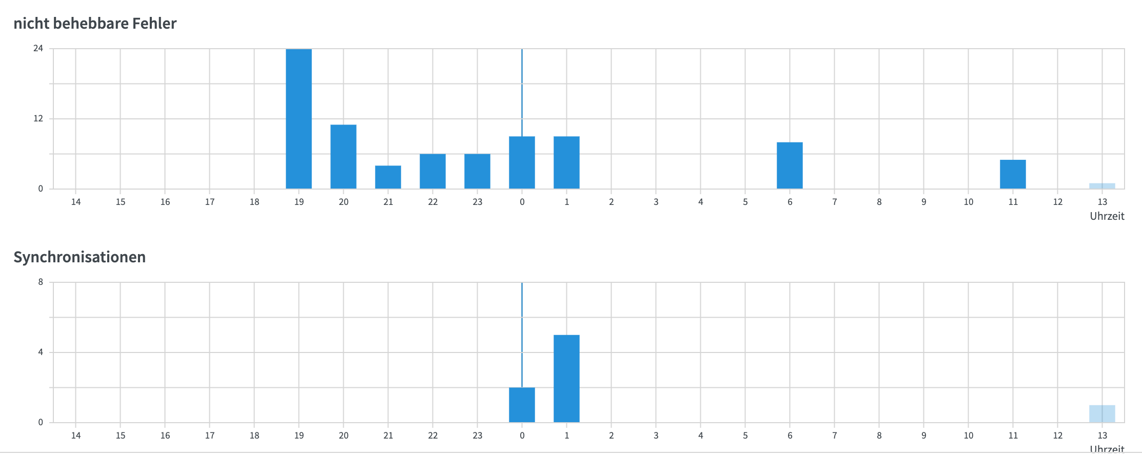

Und schließlich am 02. April 2022 bisher rund 8 Verbindungsabbrüche, sieben zwischen 00:25 und 01:45 Uhr und einen dann Mittags um 13:15 Uhr. Dort war ich bereits am Computer und ich konnte einen Spektrum-Screenshot kurz vor den jeweiligen Abbrüchen machen, CRC-Fehler waren dagegen niedrig:

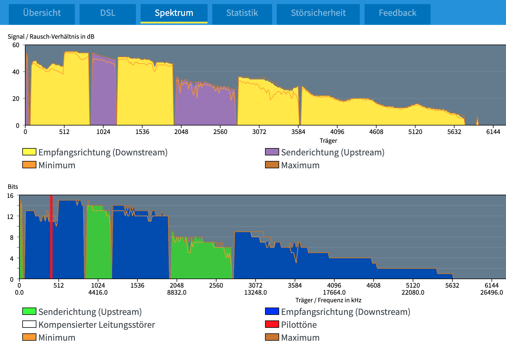

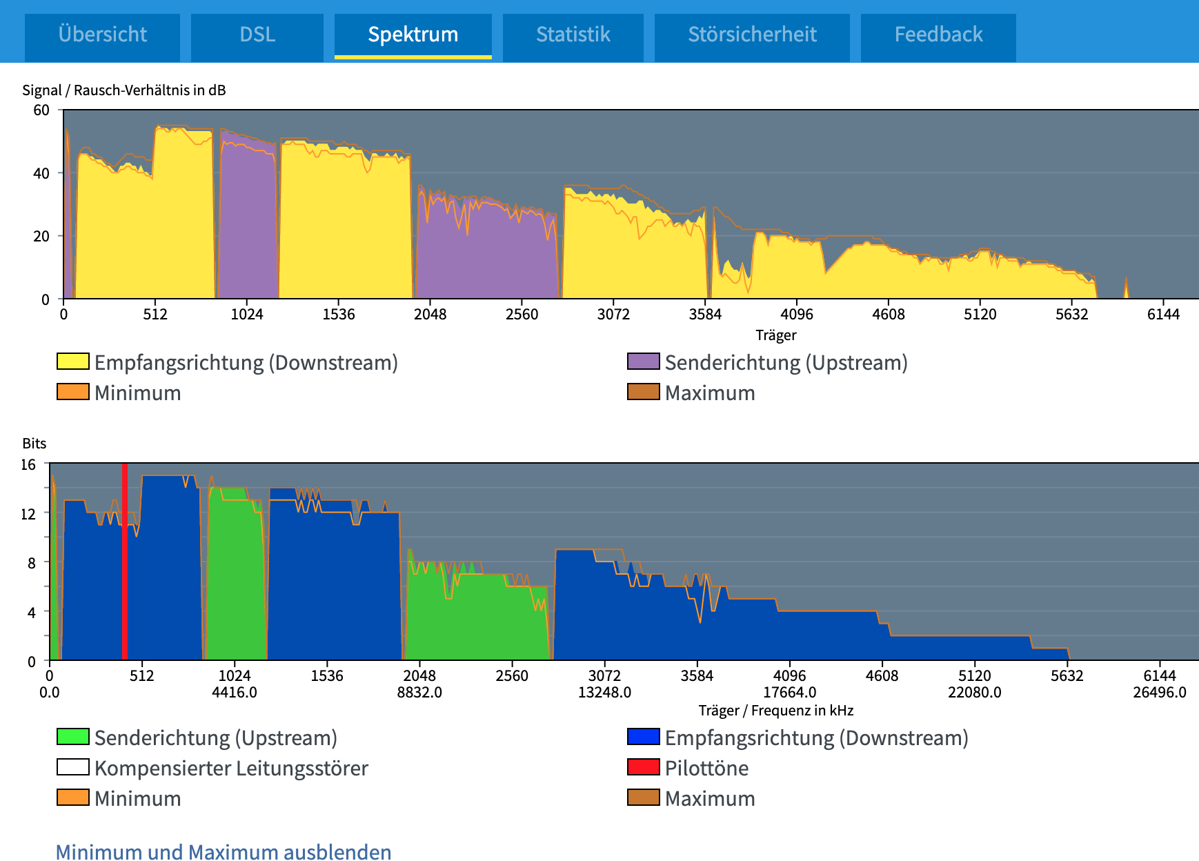

Als sich die Fritzbox nach dieser Abbruch-Serie wieder normal verbunden hatte, sah das Spektrum wie folgt aus (Sync mit teilweise 100 Mbit/s Down auch schlechter als bisher, und bei der „Min Effektive Datenrate“ wurden stellenweise nur 22 Mbit/s angezeigt):
Auffällig ist, dass an diesen Tagen meist das Wetter recht schlecht war (Regen, Schnee, teilweise Bodenfrost). So konnte ich z.B. am 31. März 2022 höhere CRC-Fehler feststellen als es regnete - dort kam es allerdings nicht zu einem Abbruch der Verbindung. Gestern und Heute am 02. April war dagegen starker Schneefall und es gab Abbrüche.
Könnte die Telekom hier vielleicht prüfen ob andere Kunden auf dem gleichen Kabelstrang ebenfalls betroffen sind, oder in der Nähe eine Muffe existiert die vielleicht defekt sein könnte?

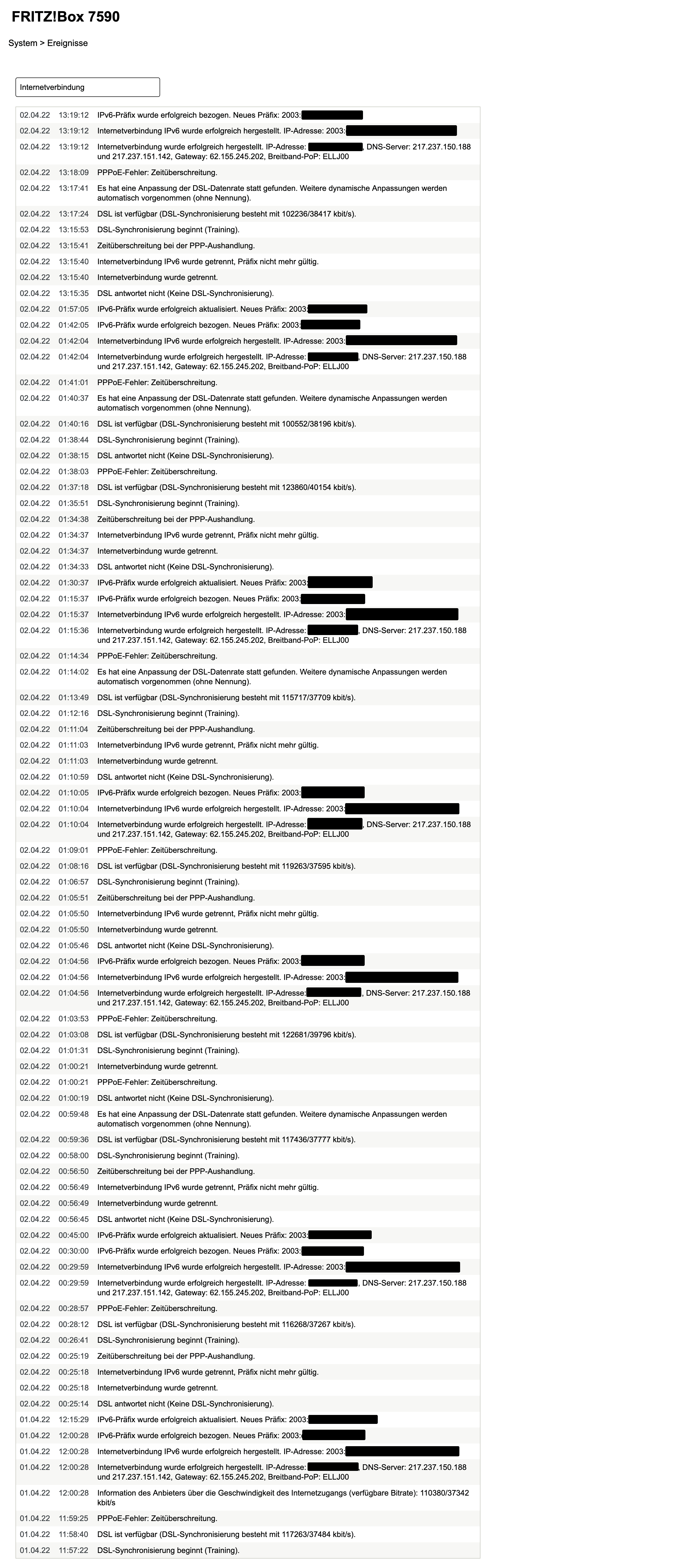

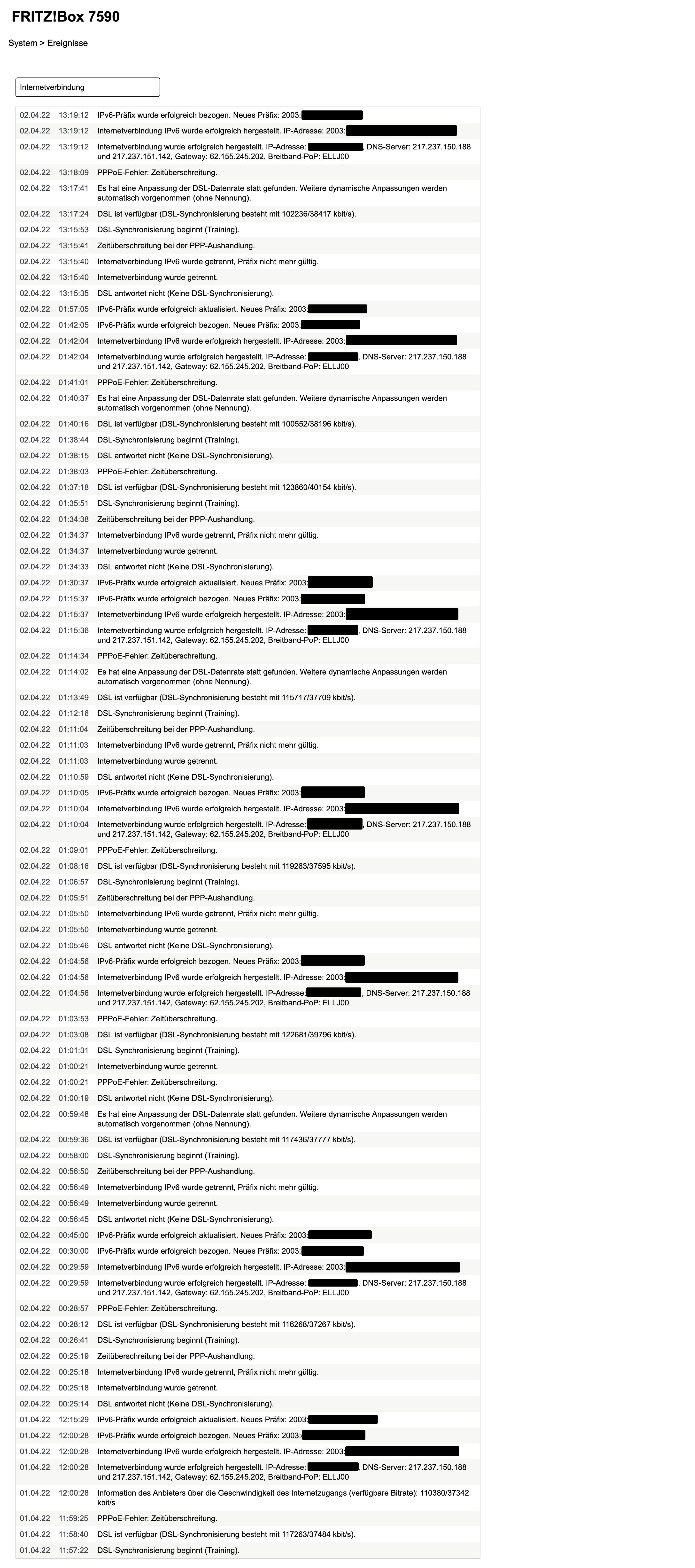

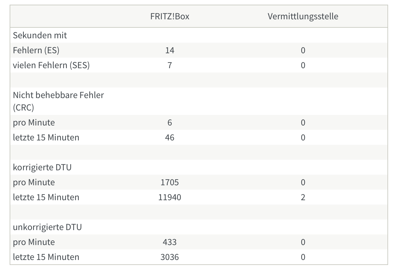

Hier noch das Logfile der Fritzbox vom 02. April 2022 (IP-Adressen zensiert) und die CRC-Fehler Statistik:

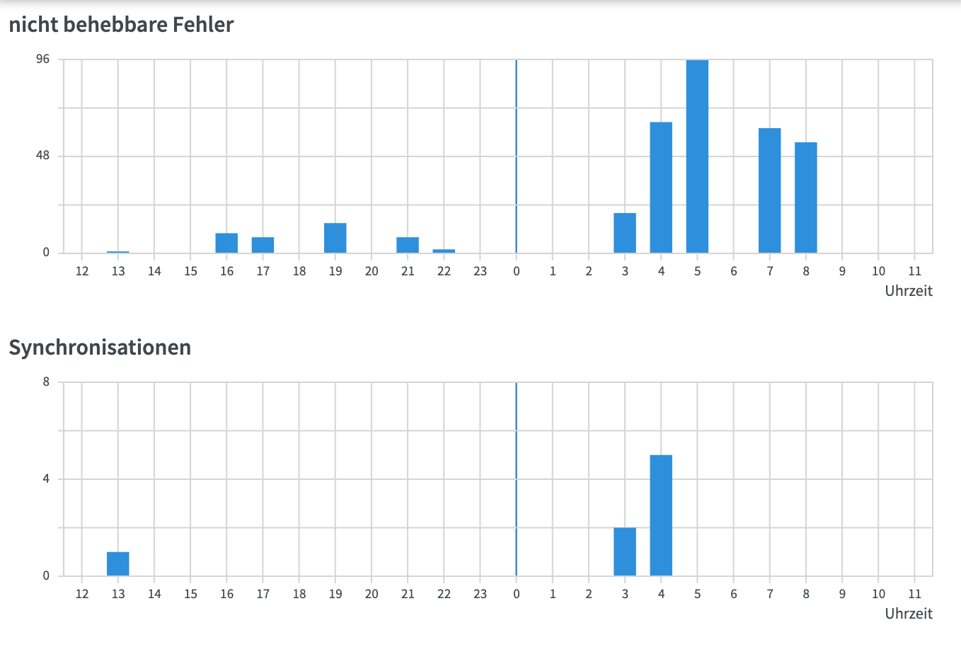

Heute Nacht gab es übrigens auch Schneefall und wiederum sieben Internetabbrüche.

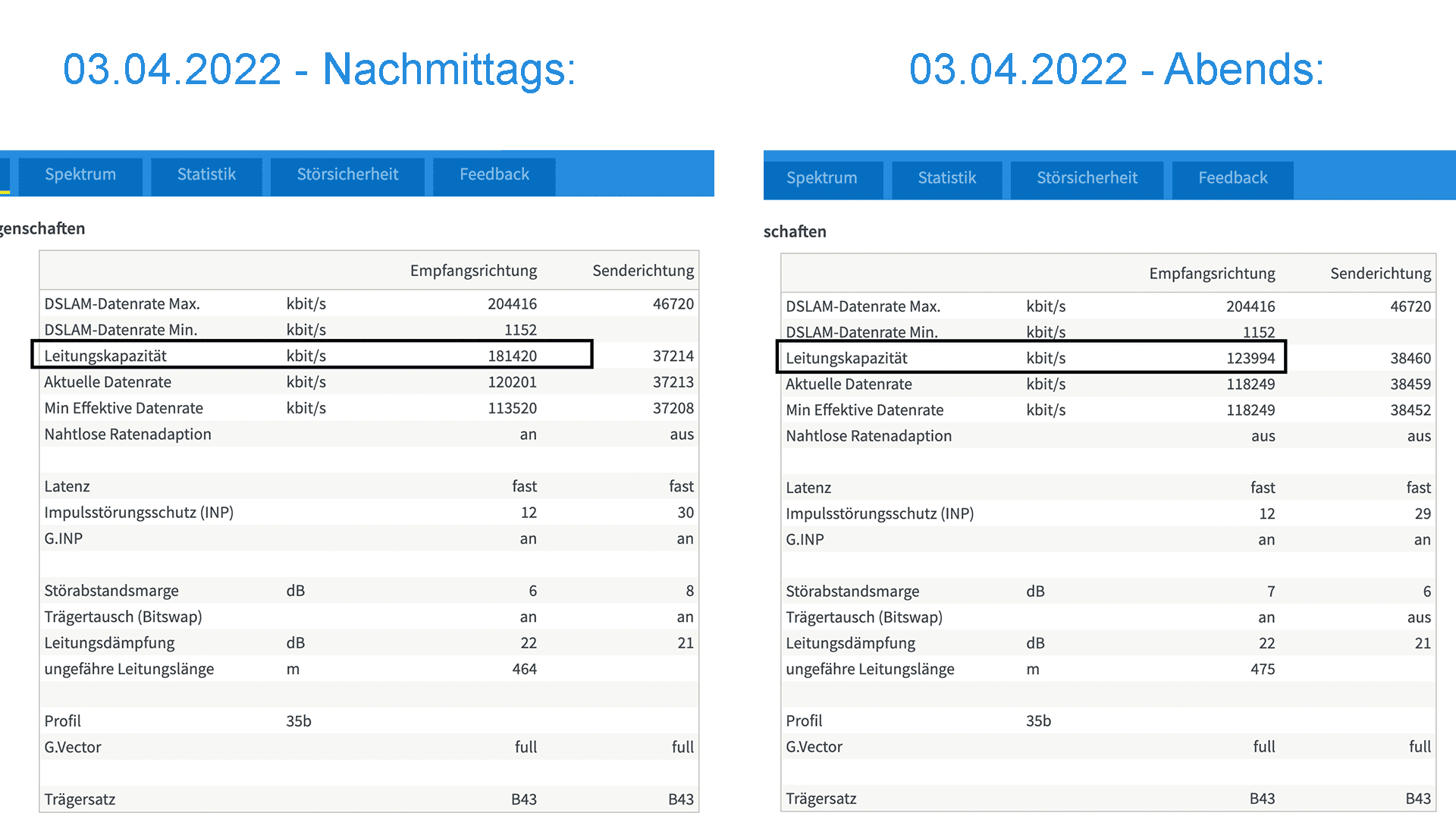

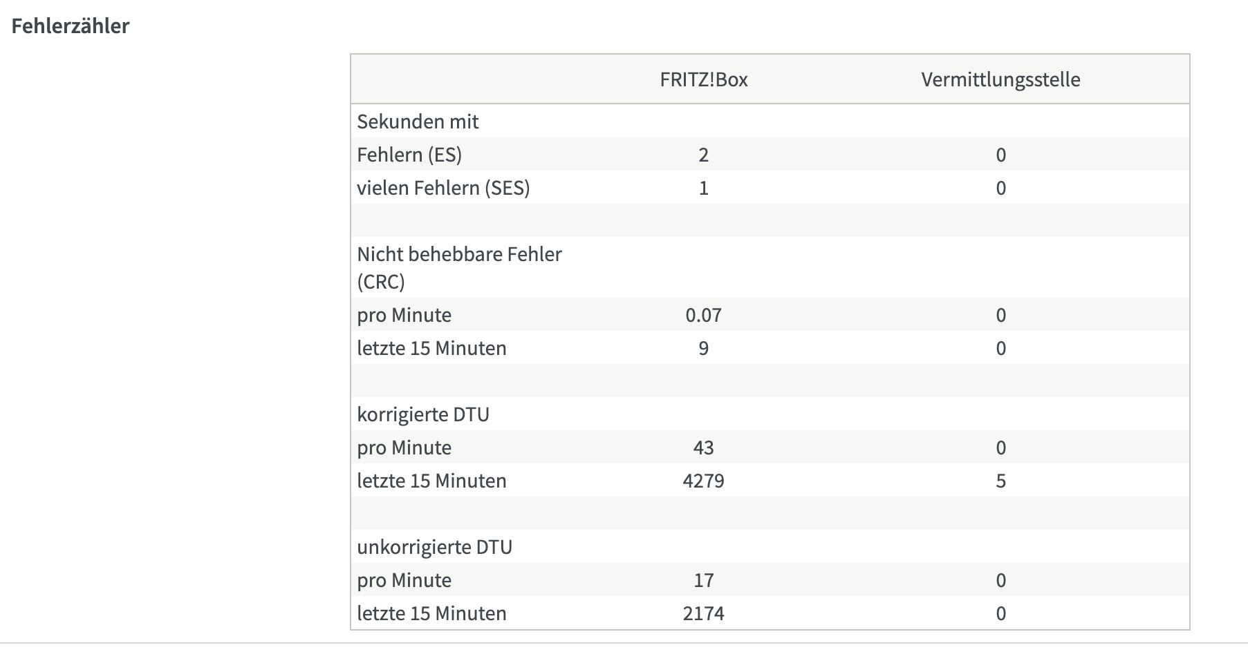

Ein kurzes (oder eher langes) Update, bevor ich jetzt zur Frühschicht aufbreche - telefonisch erreichbar bin ich dann wieder ab 14 Uhr, wie mit dem Telekom-Hilft-Team besprochen:

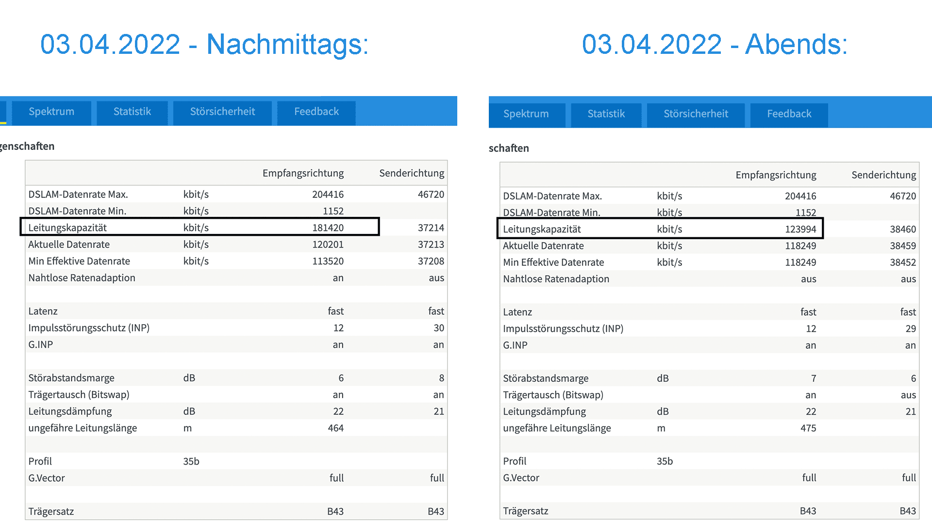

Die VDSL Port-Rekonfiguration sowie der Fritzbox-Neustart um 12:33 Uhr am gestrigen Tag scheinen leider nichts bewirkt zu haben.

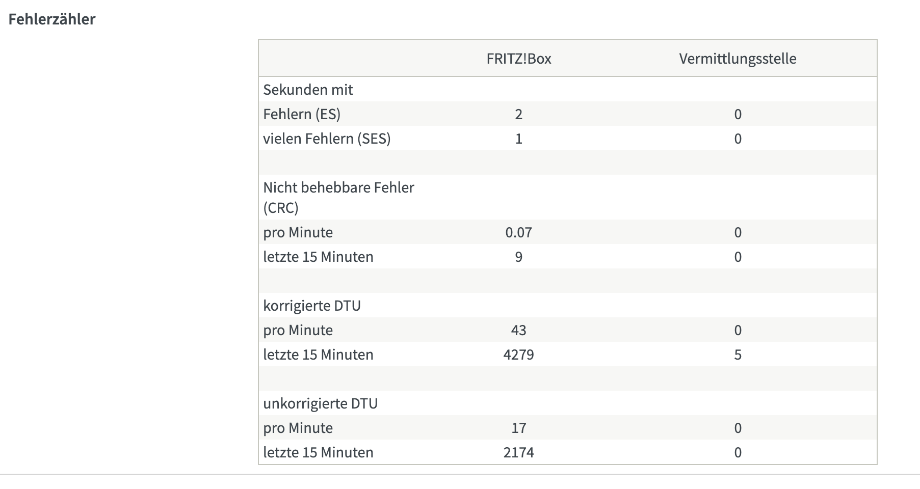

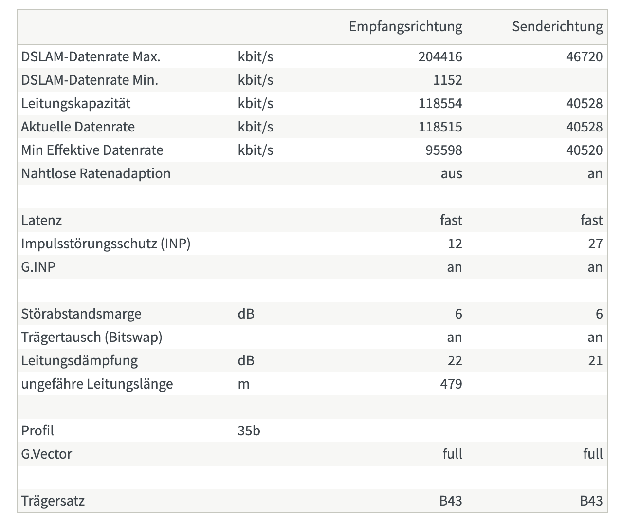

Gegen 14:30 Uhr sind mir zunächst höhere DTU-Fehler aufgefallen:
Bereits um 14:50 Uhr gab es dann den ersten Abbruch.
Der zweite folgte um 15:06 Uhr.
Einen dritten um 15:19 Uhr.

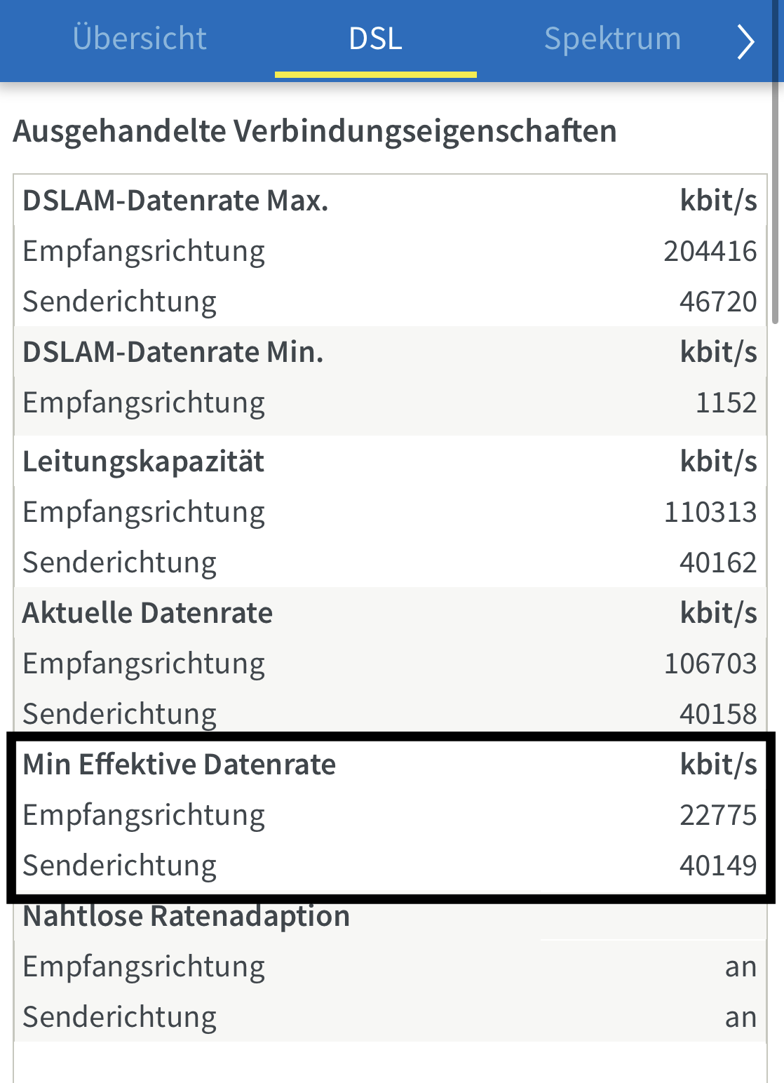

Danach hat mir die Fritzbox seltsamerweise eine wesentlich höhere Leitungskapazität von 181 Mbit/s präsentiert die bis zur kommenden Abbruch-Serie dann auch recht konstant angezeigt wurde - DTU-Fehler lagen dort übrigens nur bei etwa 50. (Normal liegt die Leitungskapazität im Bereich von 125 Mbit/s) - der Sync sowie die Downloadrate war allerdings weiterhin bei den üblichen 120 Mbit/s wie ich es gewohnt bin:
Den vierten Abbruch gab es um 20:39 Uhr.
Den fünften Abbruch um 20:43 Uhr.
Den sechsten Abbruch um 20:48 Uhr.
Den siebten Abbruch um 20:52 Uhr.
Den achten Abbruch um 20:56 Uhr.
Den neunten Abbruch um 21:01 Uhr.
Den zehnten Abbruch um 21:06 Uhr.
Gegen 21:10 Uhr war dann das Internet wieder für längere Zeit nutzbar, die angezeigten DTU-Fehler lagen bei etwa 600, CRC-Fehler bei 20 - das Spektrum sah zunächst wie folgt aus:

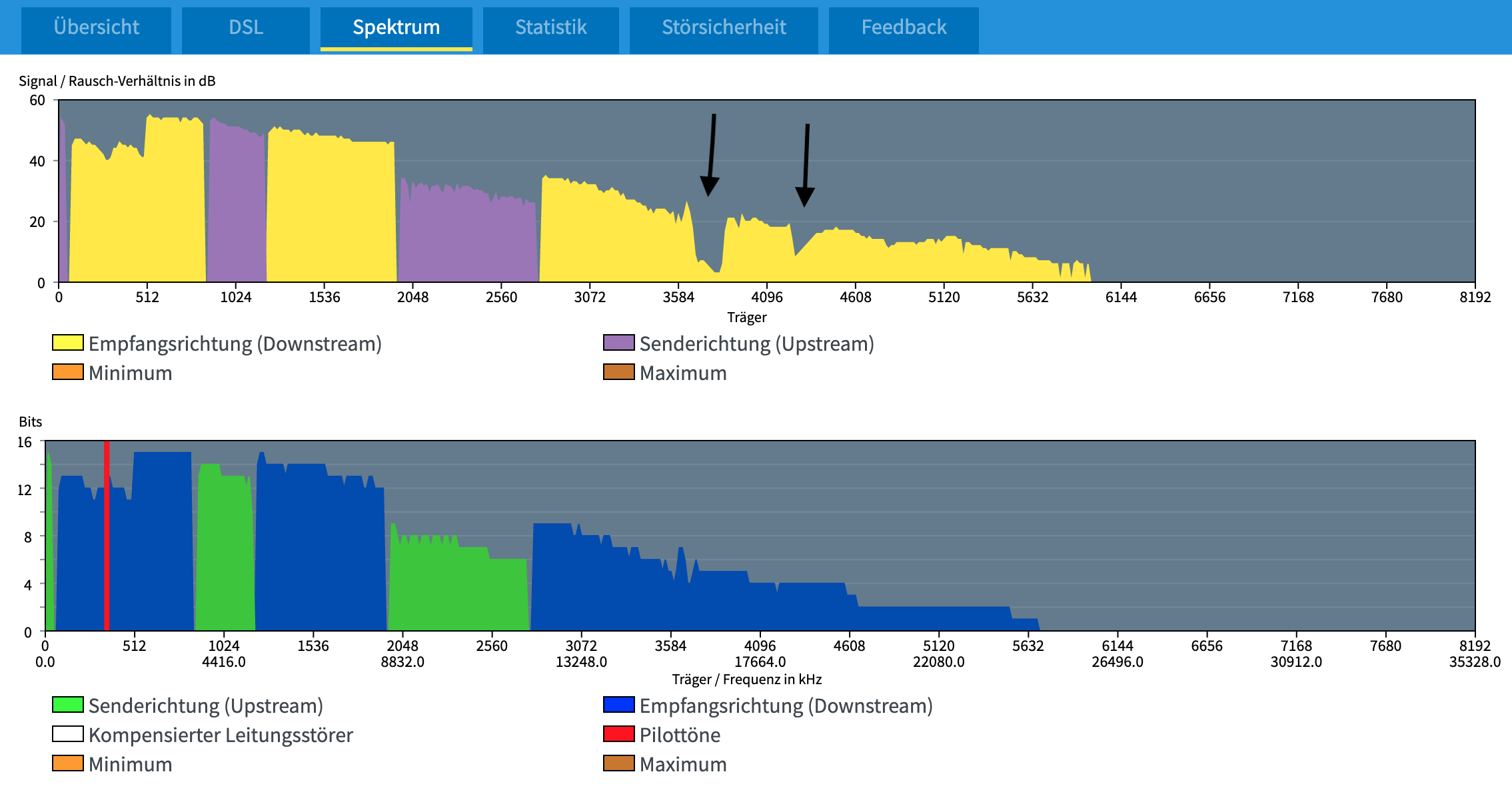

Den elften Abbruch gab es um 22:16 Uhr, etwa eine Minute davor konnte ich noch folgendes Spektrum als Screenshot festhalten:

Danach war wieder etwas länger Internet verfügbar, das Spektrum sah dann wie folgt aus, DTU-Fehler deutlich erhöht:
Bezüglich des Wetters, sollte es sich dann tatsächlich um eine defekte Muffe oder Kabelabsuff handeln: Gestern lag hier bis zur frühen Nachmittagszeit noch eine recht dichte Schneedecke, Nachmittags hatte es dann allerdings ca. 12 Grad, im Laufe der Nacht wiederum -10 Grad.

Richtig typisch Powerline sieht mir das nicht aus.
Netzteile führen auch eher zu Oberwellen als zu den gezeigten Spektren.
