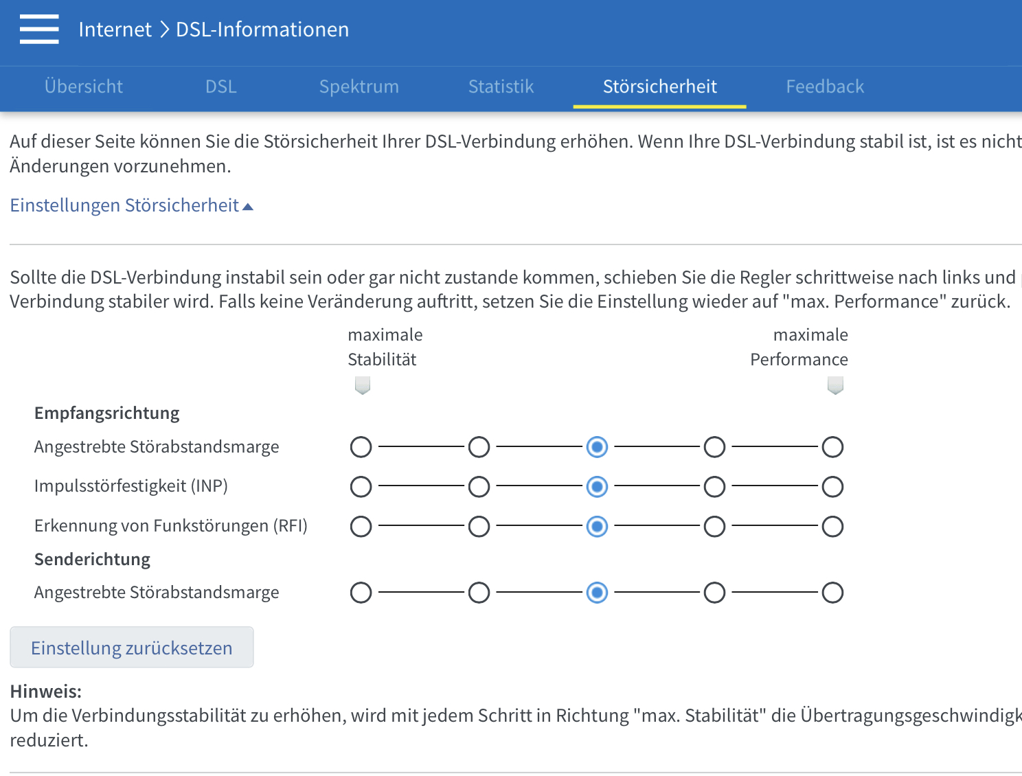

Als Router habe ich mir eine neue FRITZ!Box 7590 angeschafft, diese steckt direkt in der ersten TAE Dose, sodass die Hausverkabelung eigentlich schon mal ausgeschlossen werden kann. Auch die Störsicherheit hab ich manuell auf die mittlere Einstellung reduziert.

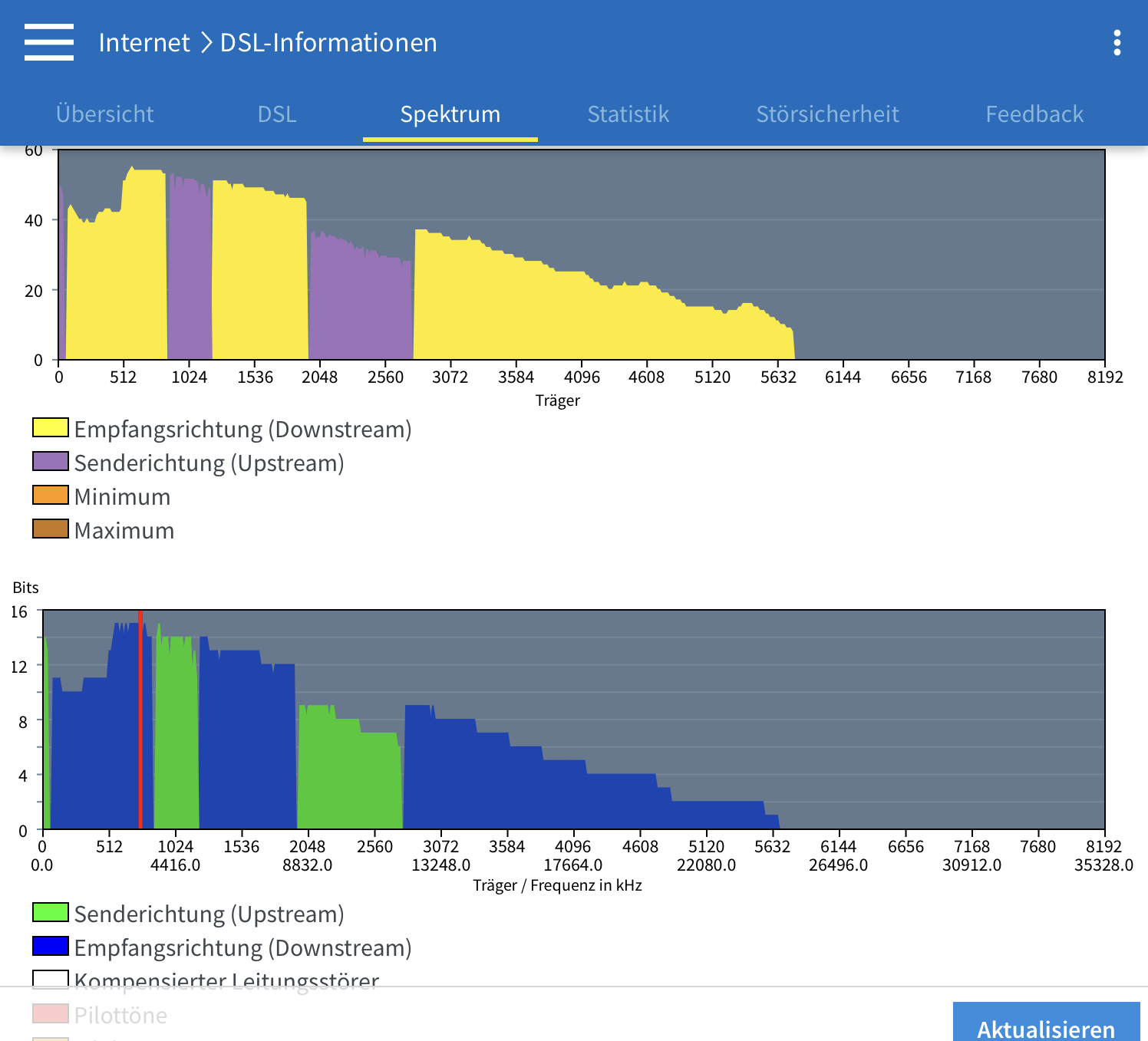

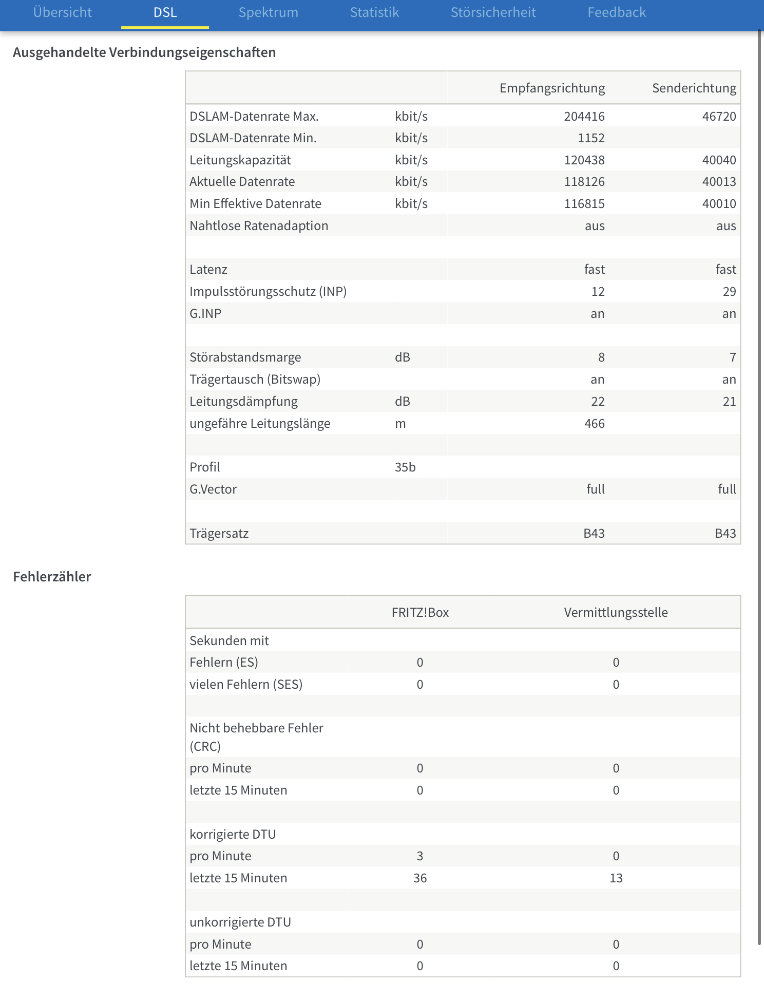

Was mir aufgefallen ist, dass die in der FRITZ!Box ausgegebene Leitungskapazität manchmal schwankt im Bereich von 95.000 bis 185.000 kbits - in der Regel allerdings bei etwa 120.000 kbits verharrt und dort auch den Sync durchführt.

Spektrum sieht für die Leitungslänge einigermaßen in Ordnung aus.
Hausverkabelung ist ausgeschlossen, wenn die restlichen Telefondosen in Reihe zur 1. TAE geschaltet sind (Klemme 5 & 6 an der 1. TAE benutzt) und nicht parallel (Klemme 1 & 2).
Ja, ist schon nicht wenig.
Die Leitungskapazität ("wieviel kommt an") hängt aber auch vom Querschnitt des Kupferkabels ab.
Da gibt's im Telekom-Netz ja alles zwischen 0,35mm² bis 0,8mm².
Mal abgesehen von den Reglern der Fritzbox, die im Normalfall immer auf maximale Performance stehen sollten. Wirklich helfen bei Problemen tut das herunterregeln sowieso kaum. Andere Router (z.B. die Telekom Speedports) bieten die Regler sowieso nicht.

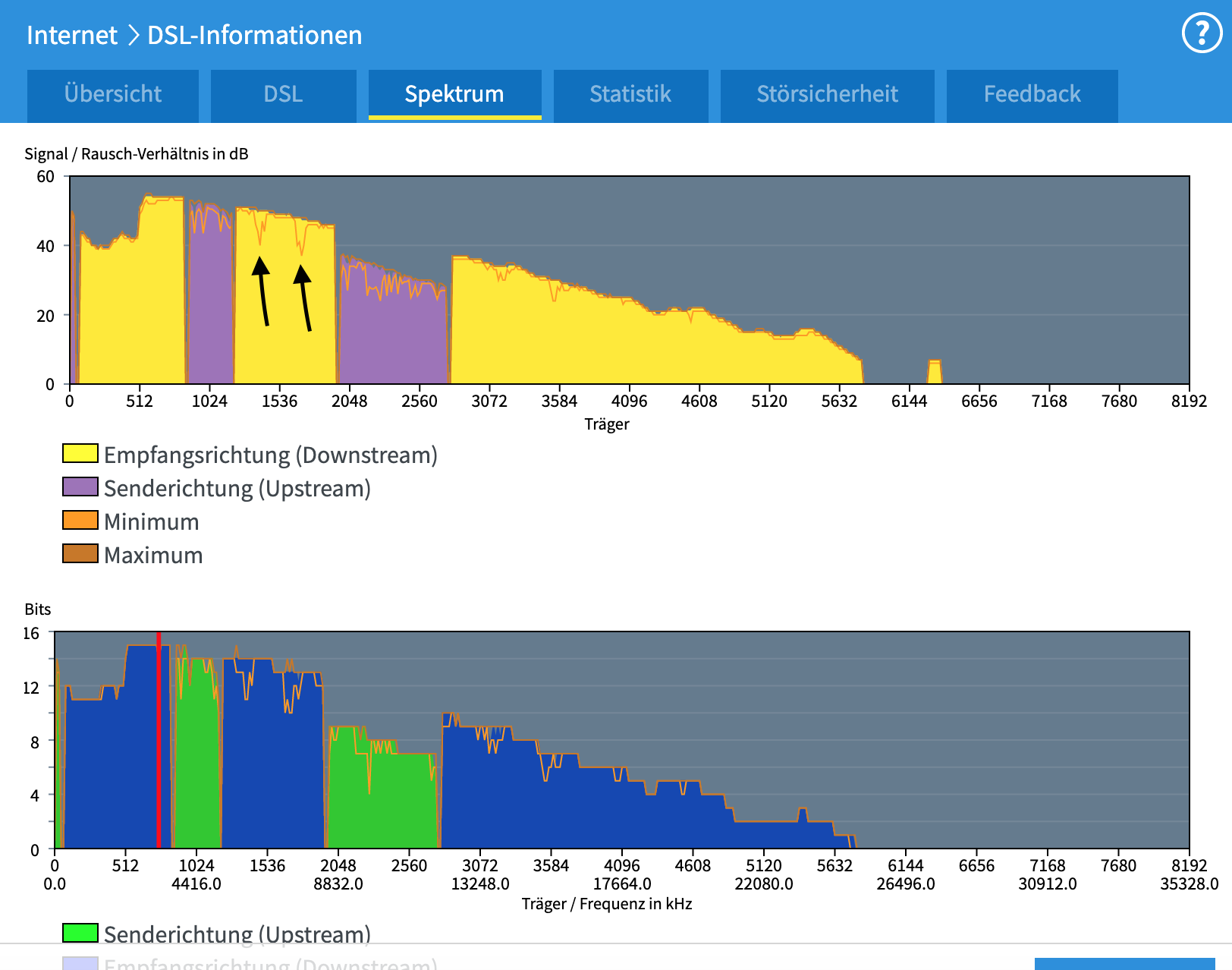

Hier habe ich nochmal die Spektrum-Ansicht mit Min.- und Maximalwert, dort sind dann auch einige Einbrüche zu erkennen:
Leitungskapazitätkbit/s13079340010
Aktuelle Datenratekbit/s12901339902
Min Effektive Datenratekbit/s10604939894
Reaktionen: Telekom hilft

Gerade war dann also der Telekom-Techniker da, gemessen wurde ausschließlich am Kabelverzweiger, an meinem Hausanschluss wurde nichts überprüft.
Er kam lediglich vorbei und hat mir gesagt, dass die tatsächliche Leitungslänge bei 530 Meter liegt und der aktuelle Sync bei 129 Mbit/s liegt und man da wegen den Abbrüchen nichts machen könne.
Alternativ solle ich den Anschluss auf VDSL 100 herunterstufen lassen, vielleicht würde es dann besser laufen. Naja dann lebe ich eben mit den Störungen.
