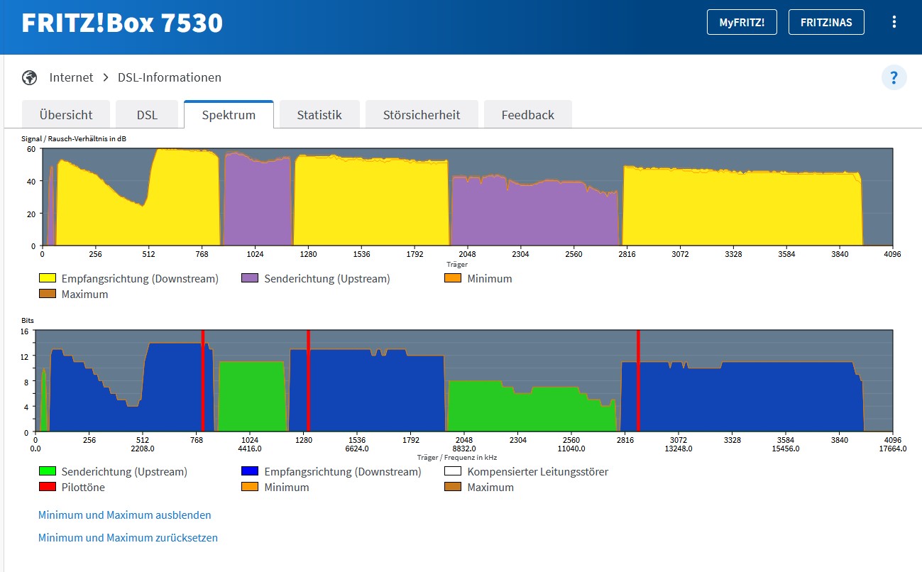

Je nach Softwarestand deiner FB, findest du Infos zum Anschluss unter
Wichtig: bevor du vom Spektrum einen Screenshot machst, das "Minimum und Maximum anzeigen" anklicken

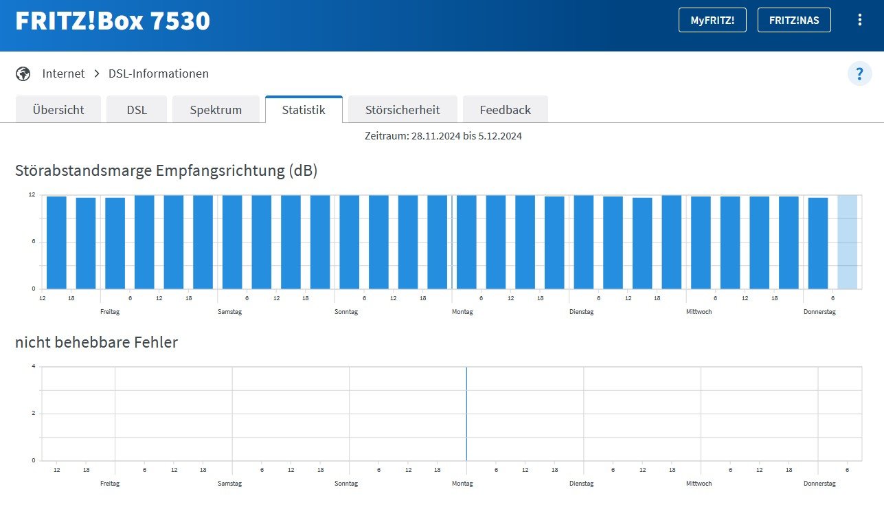

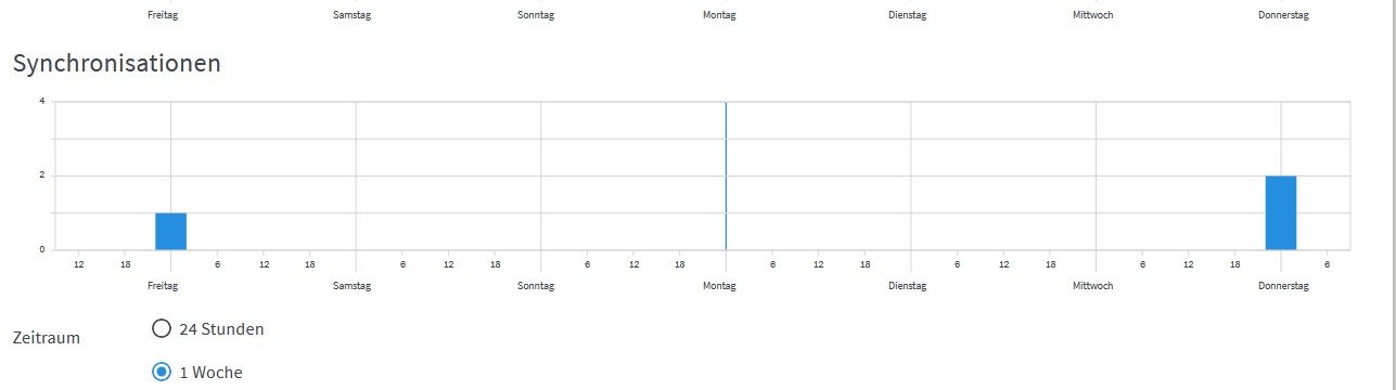

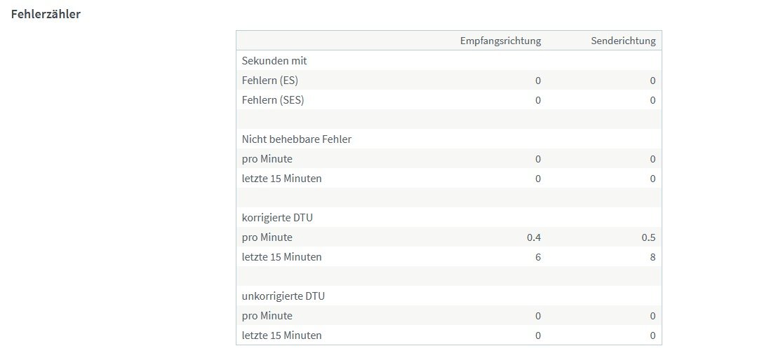

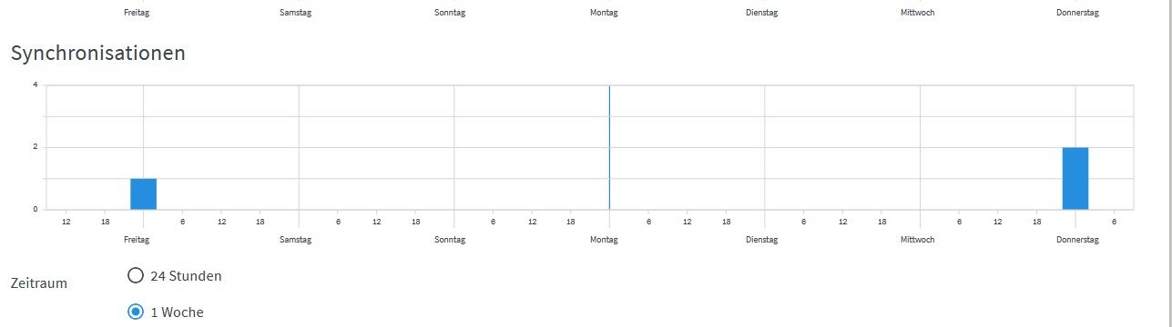

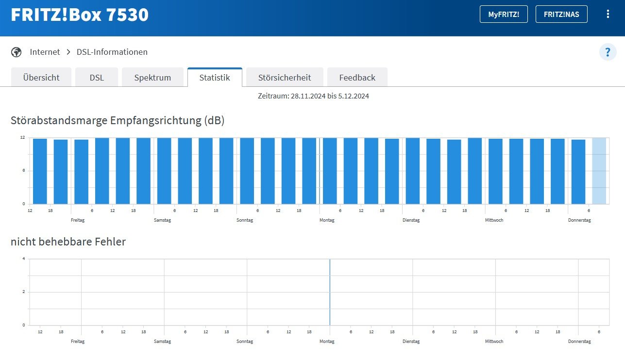

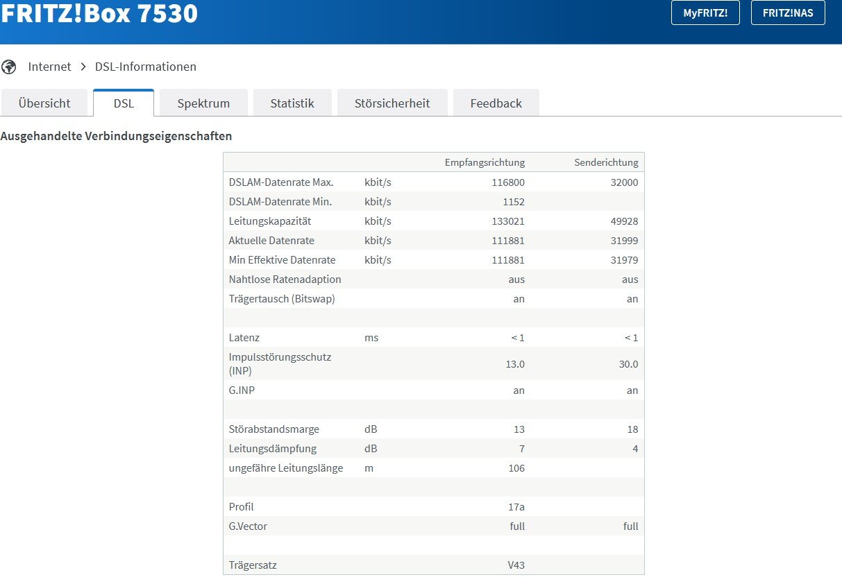

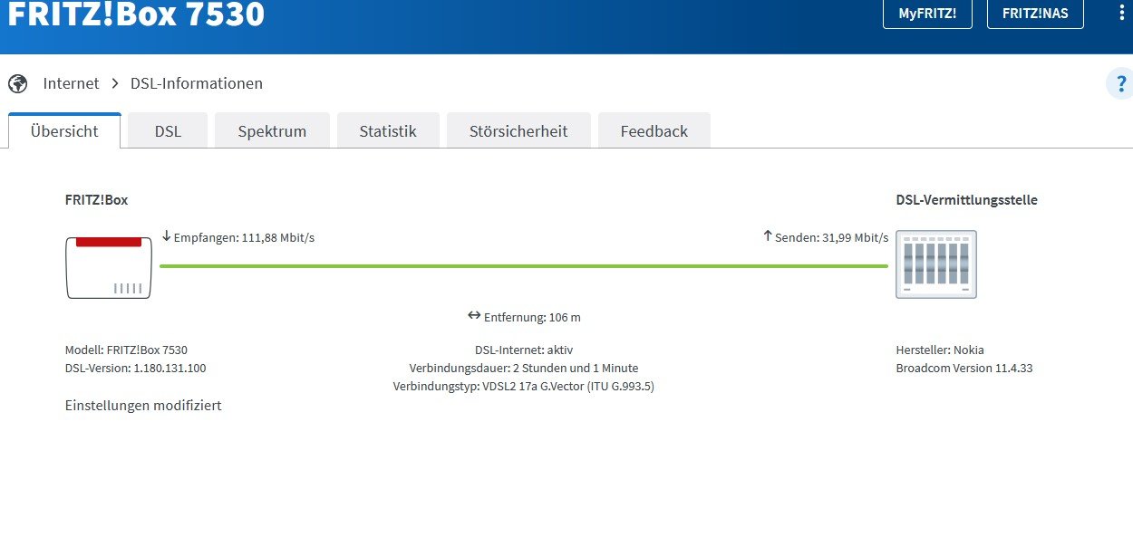

Könntest Du bitte noch jeweils einen Screenshot von DSL-Informationen: Übersicht, DSL und Statistik (Zeitraum 1 Woche) machen?

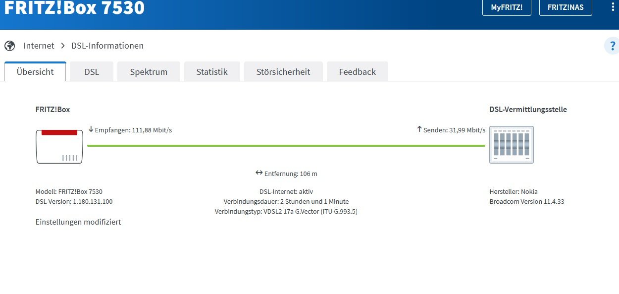

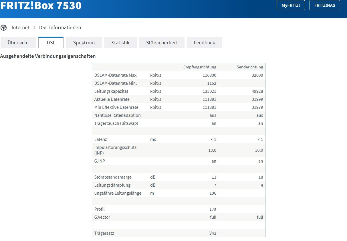

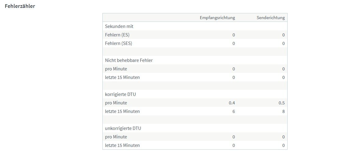

Vielen Dank schon einmal für Eure Tipps...anbei jetzt
Anbei jetzt Übersicht, DSL und Statistik.

Das sieht für mich erst mal hervorragend aus. Lediglich die Tatsache, dass er im Upload so wenig synchronisiert, finde ich etwas seltsam. Könnte aber auch am Assia (ALLM!?) liegen.
Wenn du ne andere Fritzbox (ab 74xx) griffbereit hast oder für 20€ schnell ne gebrauchte 7520 auf Kleinanzeigen in deiner Nähe schießen kannst, könntest du damit gegentesten.
Probier zudem mal, ob das Kabel noch sauber in der TAE Dose und der RJ45 Buchse am Router korrekt sitzt.
Bei mir hatte ich das inzwischen schon zwei mal, dass irgendwann die FB anfing, immer häufiger neu zu synchronisieren. Hab dann noch mal sanft am RJ45 Stecker an der FB gedrückt, schon war's wieder weg.
Tendenziell riecht mir das aber eher nach einem Telekomproblem, wenn's vorher funktioniert hat und auf einmal nicht mehr.
