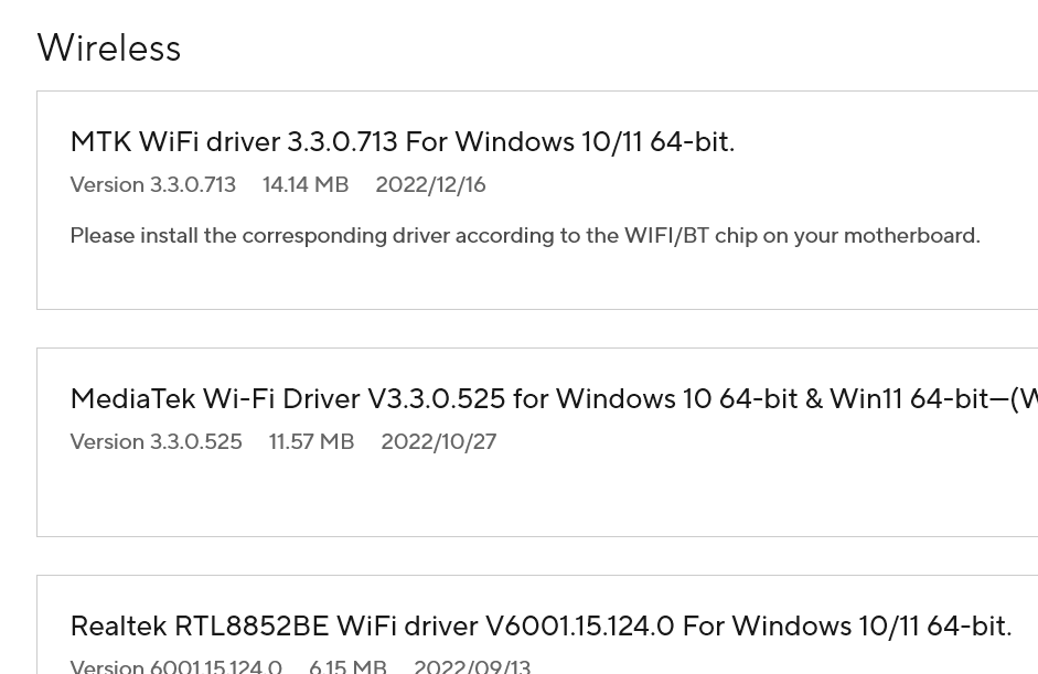

Welchen Treiber hattest du für Bluetooth/Wifi runter geladen?
Asus hat hier nicht nur Mediatek sondern auch Realtek verbaut. Siehe..
Ist halt immer Doof, wenn da nicht extra noch drauf hingewiesen wird. Da muss man dann immer erst probieren, welcher passt.
Ps: bei Bluetooth sieht es genauso aus.

hab alle treiber durch, lassen sich alle nicht installieren
So Problem gelöst, ich musste tatsächlich die Bloatware von Asus "Armoury Crate" installieren und dort hatte ich dann die Möglichkeit die Treiber zu aktualisieren..:freak:
