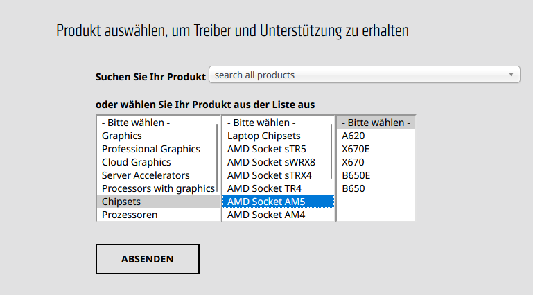

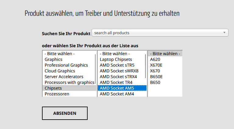

ich sehe da nur grafikkarten treiber?
https://www.amd.com/de/support/apu/amd-ryzen-processors/amd-ryzen-7-processors/amd-ryzen-7-7800x3d
DannyA4 schrieb:
Mach es bitte einfach, allein schon, um nicht den ganzen alten Mist mitzuschleppen.
ja bin schon dabei ^^
Reaktionen: Fersy

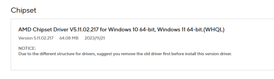

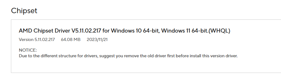

Den Chipsatz Treiber von der Mainboard Seite herunterladen. Der ist meistbakuelle als auf der AMD Seite es gab einen im März. Der Chipsatztreiber hat keine weiter Software....

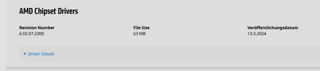

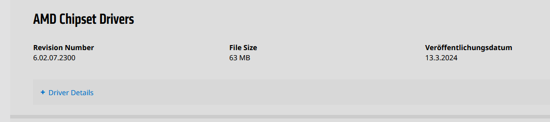

ASUS:
AMD:
Noch Fragen?
