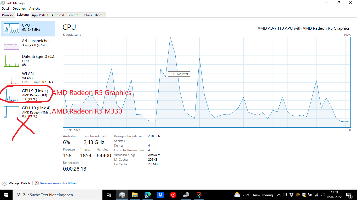

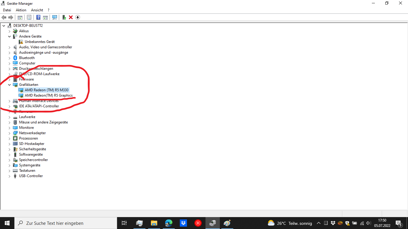

ich habe folgendes Problem und zwar habe ich einen älteren HP Laptop. Da ist es so das es einmal den Radeon R5 Graphics und Radeon R5 M330 als Grafikkarten angezeigt werden. Sobald ich einen Grafiktreiber Herunterlade und Installiere gibt es das Problem dass mein Bildschirm jede 2 Sekunden kurz anhält und dann wieder weiter läuft. Da gab es 2 verschiedene varianten, (die Erste: Der Bildschirm bleibt stehen und dabei bleibt das ganze System für 2 Sekunden stehen) | (die Zweite: Der Bildschirm bleibt stehen und das System läuft in den 2 Sekunden weiter). Ich hab nach edlichen versuchen und herumprobieren es geschafft das der Grafikchip funktioniert, dabei ist es aber so. Der Radeon R5 Graphics ist aktiv und darüber bekomme ich mein Bild und es wird auch im TaskManager angezeigt aber nur der R5 Graphics.(sobald beide im TM stehen habe ich dieses Ruckeln, wenn nur der Graphics dort steht geht alles wunderbar). Soweit sieht es ja gut aus aber sobald ich den Laptop Neustarte wird mir der R5 Graphics im Geräte manager als Fehler angezeigt das er gestoppt wurde (FehlerCode 43). Deaktiviere ich den R5 Graphics und Aktiviere ihn wieder steht dort zwar das er einwandfrei funktioniert aber im TaskManager wird mir der nicht angezeigt. Schalte ich beide an, stehen beide im TaskManager aber dann ist das geruckel wieder da. Ich kann nach viel rumprobieren ausschließen das der Grafikchip kaputt ist zumindest würde ich das sagen. Damit viel Fragen vorab geklärt sind Das gesamte System ist auf den Neusten stand geupdated und Windows habe ich auch schon edliche male neu installiert und auch andere Festplatten ausprobiert.

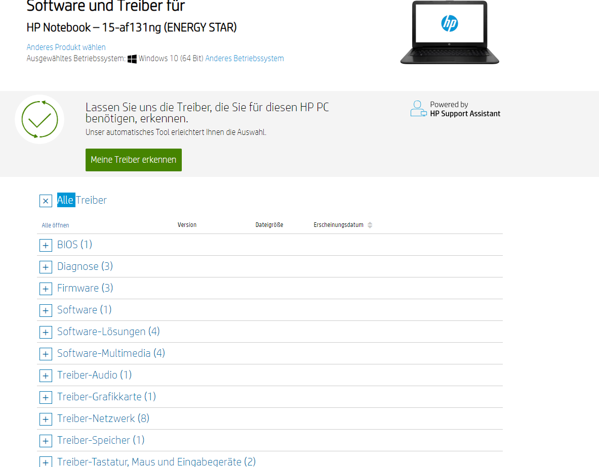

Das einzige was anders ist. Wenn ich über HP den Grafiktreiber installiere ist die Version aus 2016 und hat so keine wirkung. Wenn ich den aus 2016 lade hab ich das selbe problem. Lade ich die aktuelle grafiktreiberversion ist das problem zwar auch da aber mit dauerhaften neuinstallieren des treiber funktioniert der Grafiktreiber irgendwann, bis zum neustart dann ist es wieder so wie vorher

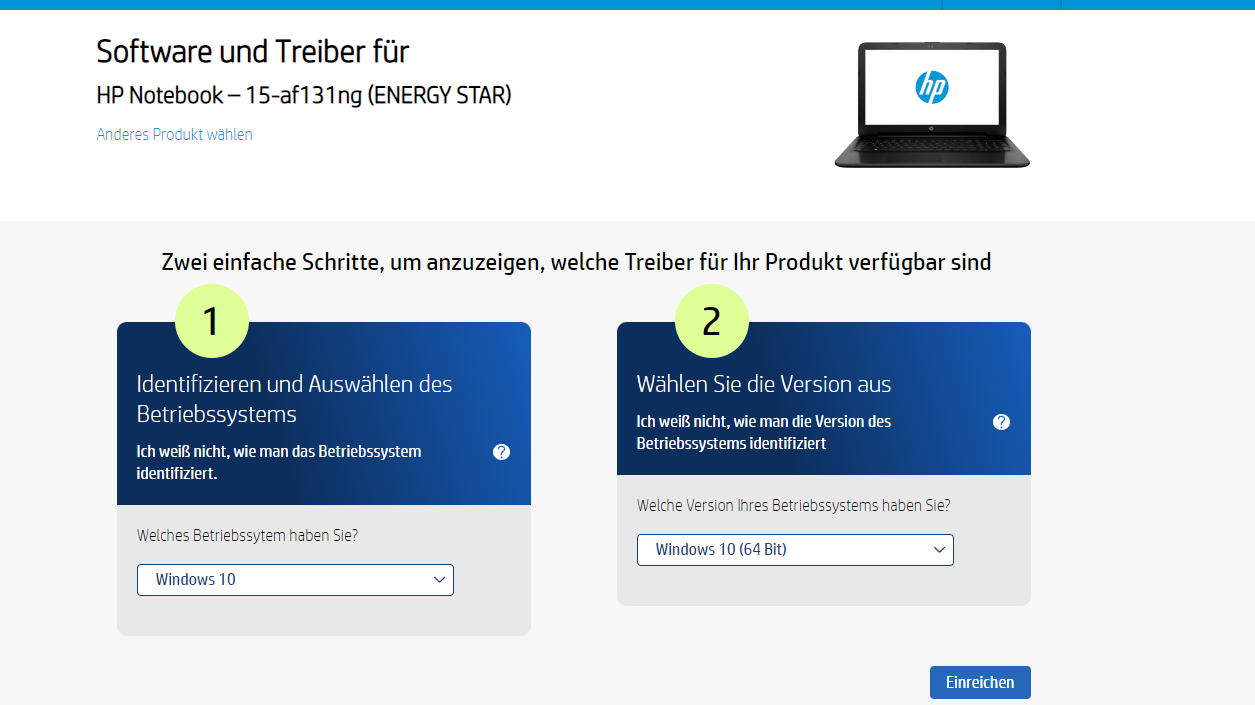

Ja ich kann ja eben bei HP selber laptop build number eingeben betriebssystem windows 10 und dann windows 10 (64bit) treiber nachschauen
ich kann dir mal die Build nummer geben dann kannst du gerne selber mal schauen
CND5466Z79 (mittlerweile kann ich die schon auswendig)

Wenn ich den Treiber Neuinstalliere und bei der Aufforderung den PC Neu zu starten im Geräte Manager alle beide Grafikkarten Deinstalliere und dannach erst den Pc neustarte, funktioniert alles wunderbar. Sobald ich dann den PC neustarte hab ich wieder das selbe problem auch mit der Automatischen Update Funktion auf deaktiviert.
Nochmal die Erklärung wann das System stabil läuft, und zwar nur wenn Erstens im Geräte Manager nur die AMD Radeon R5 Graphics aktiv ist und der AMD Radeon R5 M330 nicht im betrieb ist und Zweitens wenn nur der AMD Radeon R5 Graphics im TaskManage angezeigt wird. Doch bei jeden Neustart werden beide wieder aktiviert und beide im Taskmanager angezeigt und beide haben auch eine Auslastung.
