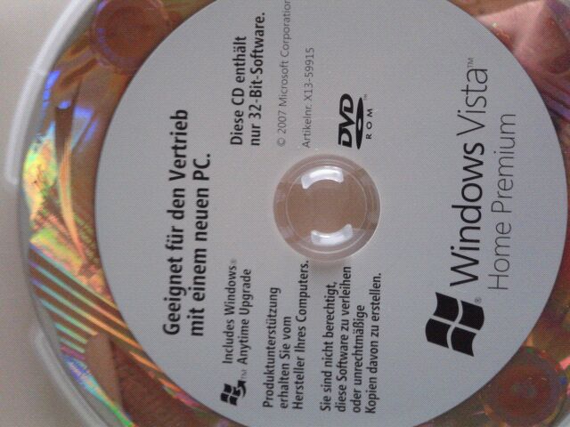

Jetzt hat ein Freund bescheid gegeben, er hätte noch eine Win Vista CD
EIn Bild von dieser Im Anhang.
Ist das die richtige CD ? (32bit ist richtig)
Wozu würdet ihr mir jetzt raten.. Den Versuch aus Post 2 , der aber m.M. nach recht kompliziert ist, oder Win Vista neu aufzusetzen...

Die CD kann für eine neue Installation getrost verwendet werden. Allerdings muss bei der Aktivierung dann der aufgeklebte Lizenzkey auf deinem Rechner eingegeben werden. Für eine neue Installation solltest du aber deine Systemplatte komplett löschen. (das geht über das Vista Setup Partitionsmenü (erweiterte Optionen)).

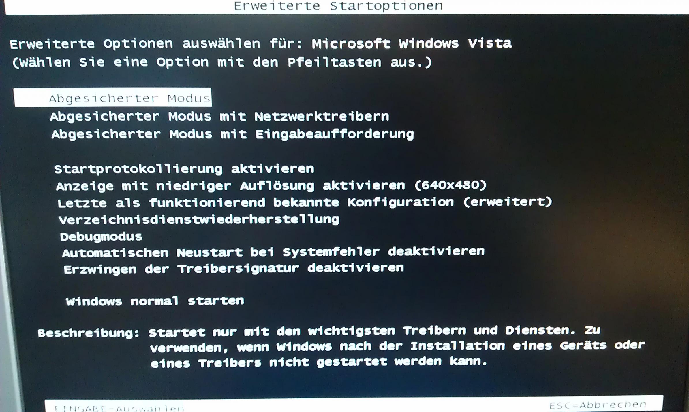

@Intel-inside: Könntest du irgendwie ein Bild vom Bildschirm machen, worauf zu erkennen ist, das "Computer reparieren" angegraut, bzw. nicht vorhanden ist ?

Nach Anleitung sollte ich durch drücken der F8 Taste ins "Erweiterte Startoptionen" kommen.
Soweit sogut. Dort soll sich dann "computer reparieren" befinden, mit dem man den Auslieferungszustand herbeiführen kann.
Hier ein Bild davon..
