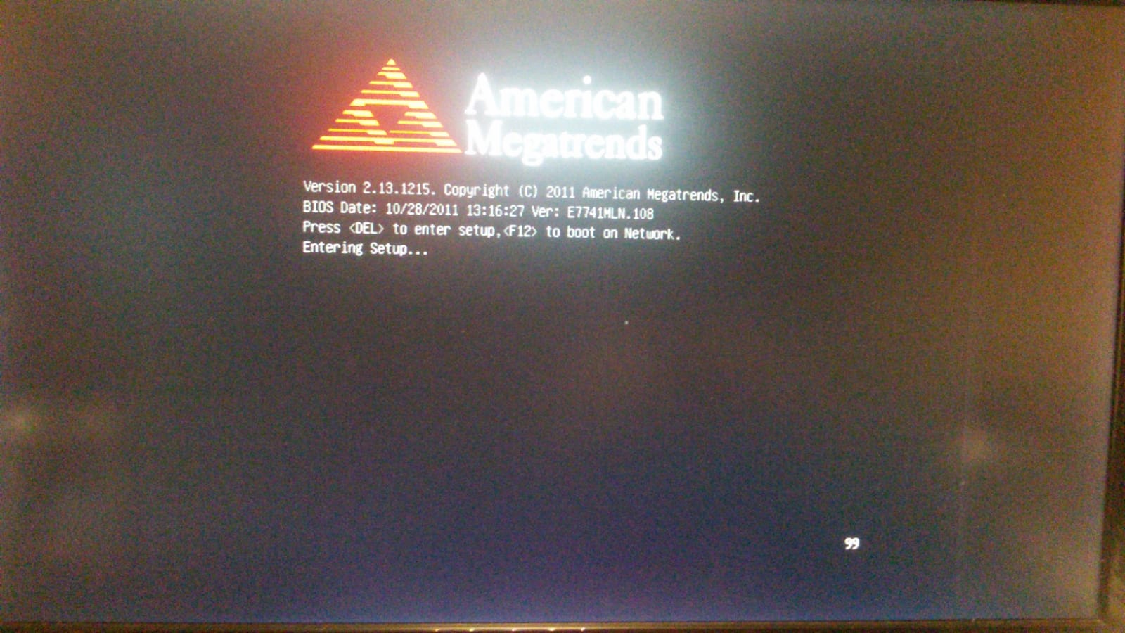

Okay die GraKa schein defekt zu sein mit einer anderen startet er wieder. Jetzt habe ich aber immer noch das alte Problem das er über haupt nicht bootet er beleibt immer hier hängen

Versuch es mal mit eine Bios/Cmos-Reset gemäß Mainboardhandbuch.

@JabbelHaas:
@Darlis hat recht; mach bitte, was im Handbuch des Mainboards auf Seite 2-16 steht:
Clear CMOS Jumper: JBAT1 There is a CMOS RAM onboard that has a power supply from an external battery to keep the data of system configuration. With the CMOS RAM, the system can automatically boot OS every time it is turned on. If you want to clear the system configuration, set the jumper to clear data.
Clear DataK eep DataJ BAT1 1 3 3 11
Important
You can clear CMOS by shorting 2-3 pin while the system is off. Then return to 1-2 pin position. Avoid clearing the CMOS while the system is on; it will damage the mainboard
Auf Seite 2-2 des Handbuches ist auch eine Grafik, wo dieser Jumper auf dem Board lokalisiert ist.

@Terrier:
So wie ich das Foto in #10 interpretiere, will @JabbelHaas ins BIOS, um Einstellungen vorzunehmen, aber die Kiste will ihn nicht bis zu den BIOS-Einstellungen vorlassen. Sie bleibt bei "Entering Setup..." stehen und bootet nicht weiter durch, um BIOS-Einstellungen vornehmen zu können.

Wenn der Bootvorgang wie auf dem Bild in #10 stehenbleibt und man keine Einstellungen im BIOS vornehmen kann, hilft nur ein CMOS-Reset. Danach kann man Einstellungen im BIOS vornehmen, auch ohne Festplatte und Windows, was aber ziemlich sinnfrei ist.
Warten wir doch besser erst einmal ab, bis sich @JabbelHaas wieder hier meldet. Sein Foto hat nichts mit Netzwerk-Boot zu tun; wenn das eingeschaltet wäre, würden weitere Meldungen hinsichtlich "PXE nicht gefunden" usw. angezeigt werden.

Warum reden wir jetzt vom Bios Flashen? (falschen Bios flashen)
Es war doch bisher nur von Bios Reset, CMOS Reset die Rede.
Mir ist immer noch nicht klar ob der TE nun nach Einbau der anderen Grafikkarte ins Bios kommt und Einstellungen selbst verändern kann.
Ich meine F2, oder Entfernen oder wie kommt man da ins Bios.
Was ist mit F8 Bootmenü beim starten?
Keine Reaktion auf deine Tasten drückerei oder wie?
Zu langsam beim drücken, Tastatur kaputt?
Du hast jetzt ein Bild und da muss man ins Bios kommen.
Weiter gebootet wird nicht weil kein Windows gefunden wurde und auch kein anderes bootfähiges Medium.
Oder weil keine Platte angeschlossen ist, dann kann es ja nicht weiter gehen und bei kaputten Windows auf der Platte geht es auch nicht weiter.
Oder weil einfach im Bios an 1. Stelle Network Boot steht und die Platte gar nicht erkannt wird weil die auch hin ist.
Was erkannt wird und ob die Einstellungen richtig sind kann man aber nur im Bios sehen und einstellen.
