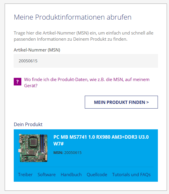

@ JabbelHaas:
Hier muss man den Namen des Medion-PC haben, der steht meist auf einem Aufkleber auf der Rückseite des Kastens. Danach kann man nach dem passenden BIOS suchen.
https://www.medion.com/medionserviceshop/search?sbf=true&sfs=1&msn=20050615
Nun noch das passende BIOS finden ...
Weder Treiber, noch Software, noch Handbuch oder andere Software steht auf der Medion-Seite zur Verfügung. Da hilft es nur, sich direkt an den Support von Medion zu wenden.

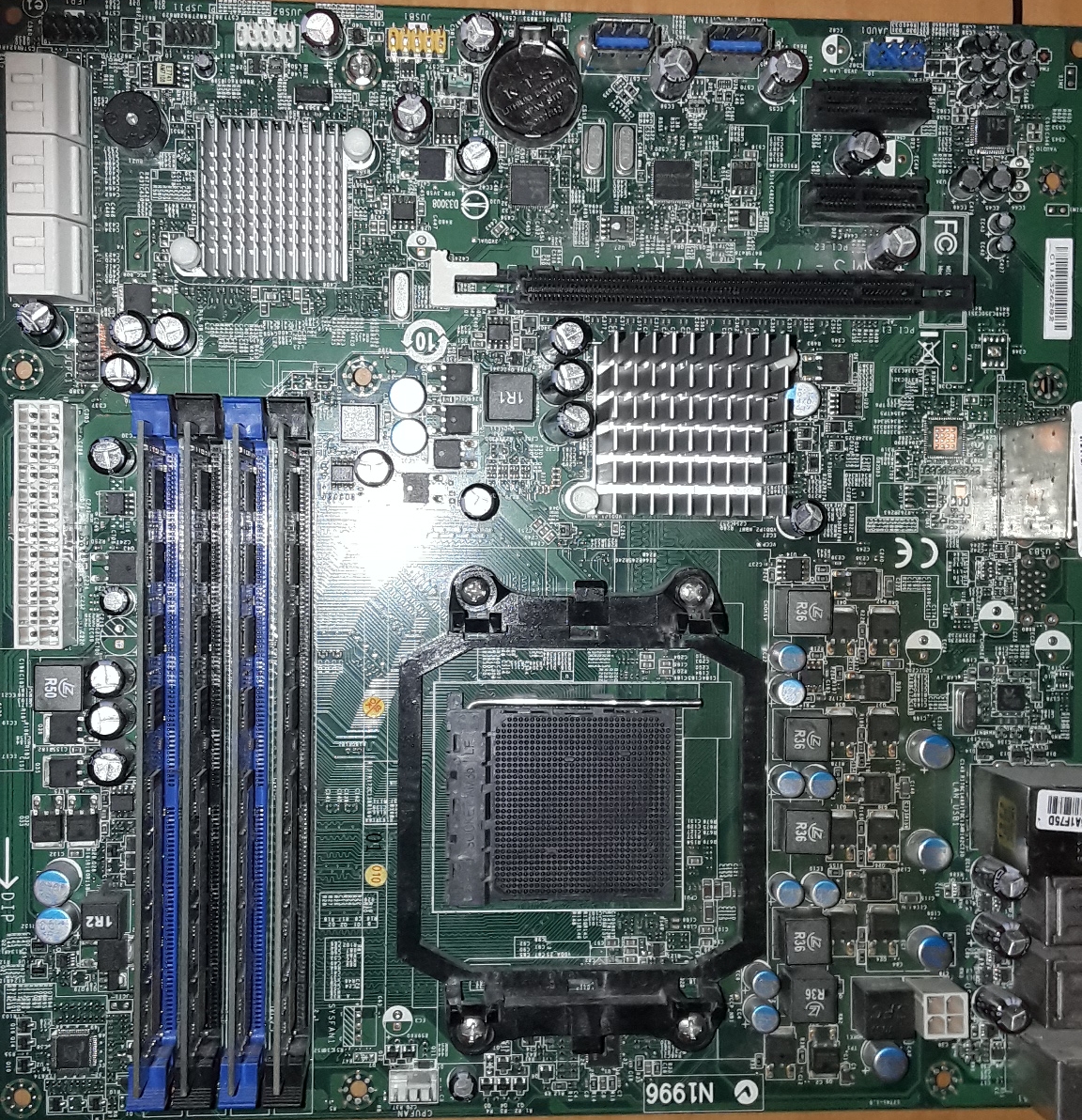

@JabbelHaas: Du hast das Board ausgebaut? Wie sieht denn das Bootverhalten in diesem Zustand aus? Den 4-Pin Stromstecker oben rechts nicht vergessen! Außerdem kannst auch mit nur einem RAM-Riegel testen?
Es liegt bestimmt nur an der Qualität des Bildes, aber an dem Kondensator ganz oben links, neben der 4-Pin-Buchse, ist kein Rost dran, oder? Und ist das braune links neben dem CPU-Sockel Staub?

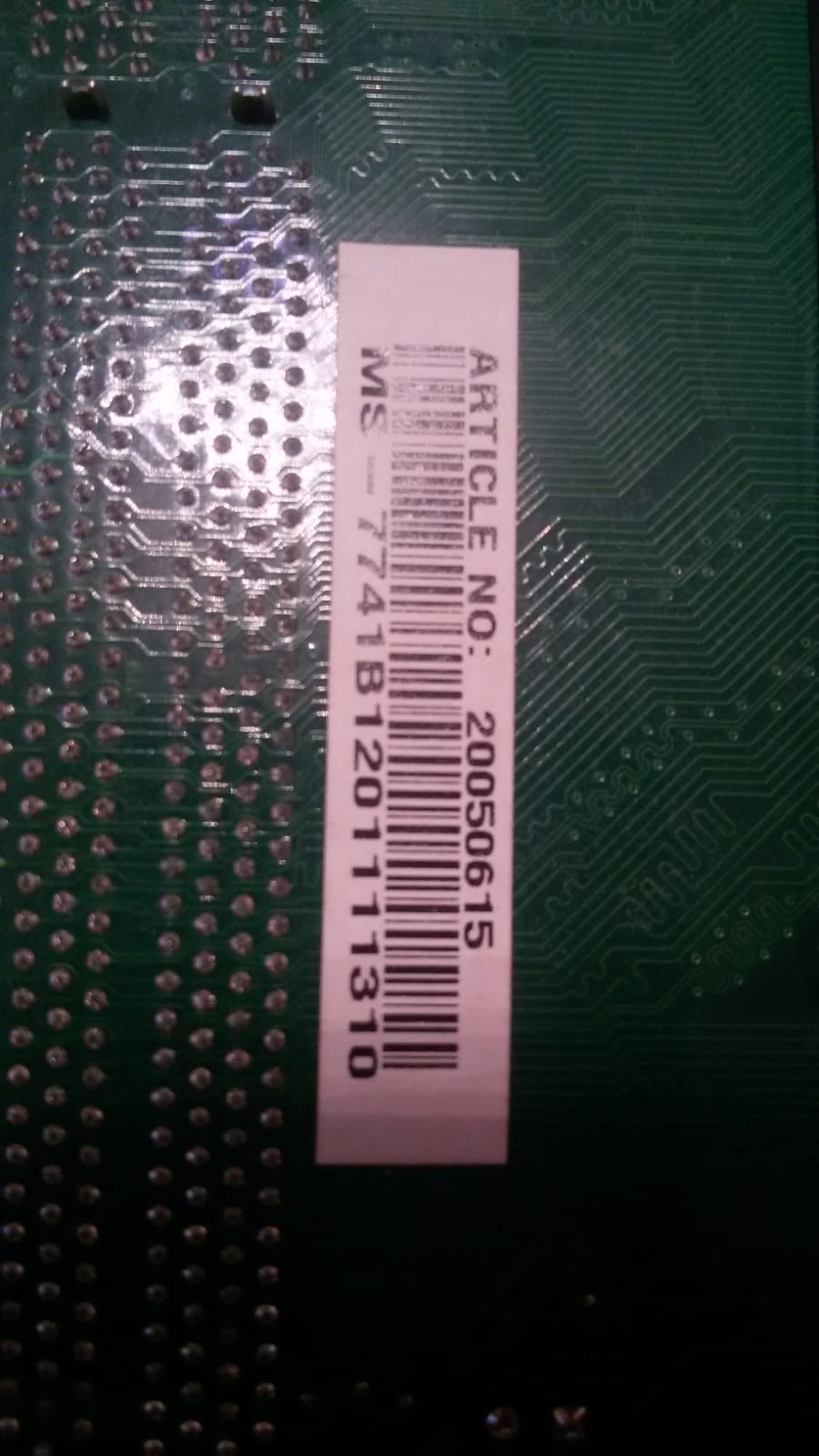

@JabbelHaas:
Kannst Du bitte die MSN hierher schreiben, man kann sie wegen der Unschärfe nicht richtig lesen: sieht ungefähr so aus:
182223010020084
Vielleicht finde ich ja doch noch was ...

@omavoss
Hier die MED S/N: 18223010020064
Ja, schon besser.
Google sagt zu dem Code folgendes:
From what I can find on the MSI forums, this code 99 typically means the motherboard is dead and needs to be replaced. The code is usually seen when the board has either experienced a power surge, or was short circuited.
Nicht so gut.
i plugged in a PS2 keyboard and it boots fine. Won't boot without it. But it does get me past 99 error
Code 99 = console output/input devices/ console initialization and load option ROM (VGA, RAID, parallel ports, serial sorts) I get code 99 before my pc starts to boot. Its the code displayed when checking all is ok. If you have a problem on code 99 getting stuck then you have an I/O error. Good luck !

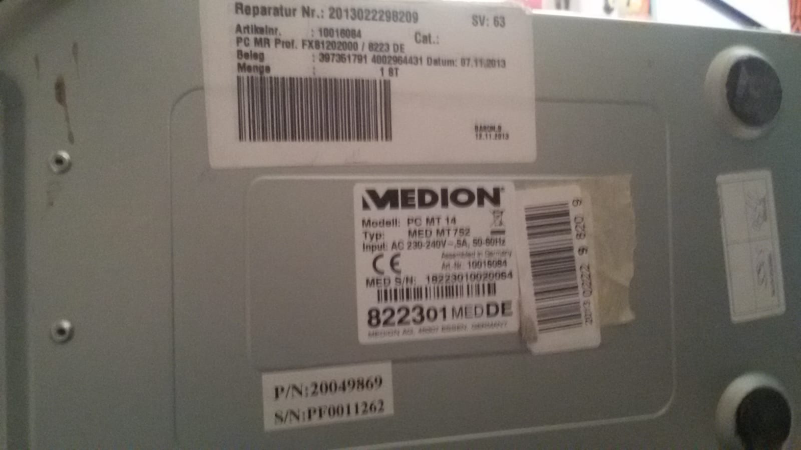

Im Post #23 ist auf dem Foto ersichtlich, dass der Rechner schon mal zur Reparatur war.
Welches Problem hatte dieser damals?
War der Rechner voll funktionsfähig als du wie im Post #1 angefangen hast dort Veränderungen vorzunehmen?
War damals ein Problem der GraKa der Stromanschluss war defekt
Ja vorher nur eben ohne Festplatte da ich sie ausgebaut hatte
