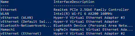

vor einiger Zeit habe ich mein Windows neu aufgesetzt und nun sehe ich unter den Netzwerkadaptern die alten virtuellen NIC.
Weder Hyper-V zeigt mir die im Manager an, noch finde ich diese in der Powershell mit Get-VMSwitch (einzig der Default Switch steht da):

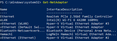

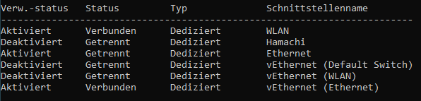

Allerdings finde ich diese mit Get-NetAdapter oder netsh interface show interface:
Wie kann ich diese Einträge löschen obwohl mein System meldet, das diese nicht existieren?
