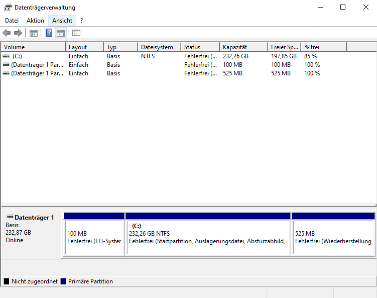

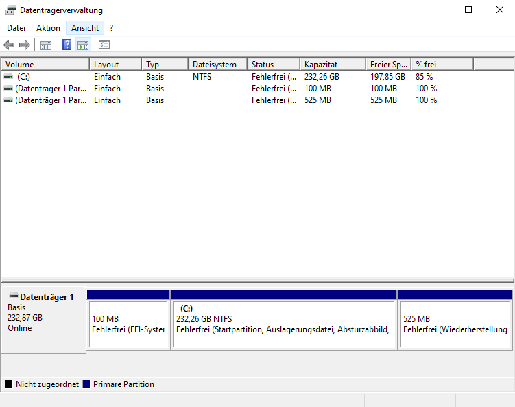

Aber in der Datenträgerverwaltung, Explorer und z.b. CCleaner nicht

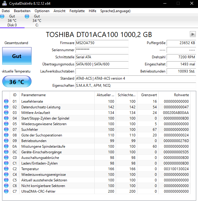

Doch in CrystalDiskinfo schon (aber als Disk 0)
Also die Festplatte scheint angeschlossen zu sein und laufen, aber wird von Windows nicht erkannt. Ich habe gelesen dass es bei Neuinstallationen zu Problemen mit der Vergabe von dem Laufwerkbuchstaben kommen kann, doch habe keinen weg gefunden (auch 3rd-Party) diesen hinzuzufügen. Ich hoffe mir kann hier einer weiterhelfen, da ich nicht mit den 200 GB Speicher auskomme.

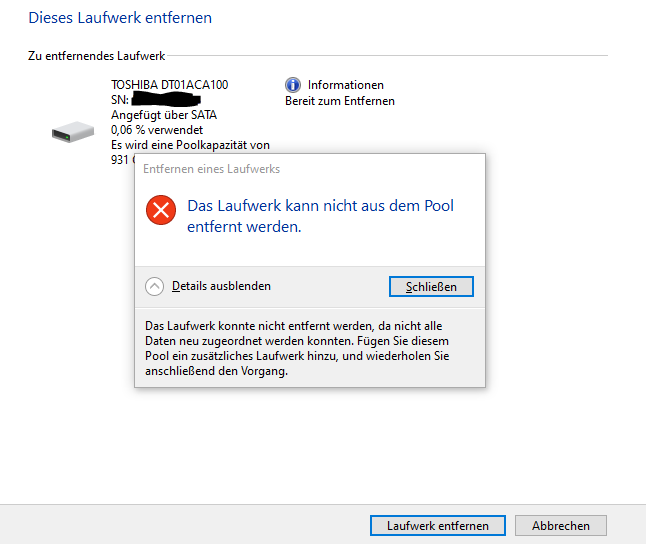

Gib mal in die Suchleiste der Taskleiste Speicherplatz verwalten ein, drück Enter und guck mal ob die HDD da im Speicherpool hängt, wenn ja, da raus löschen und schon wird die auch in der Datenträgerverwaltung angezeigt.
Reaktionen: Dr. McCoy und YoungFirehead

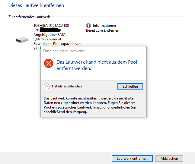

@bisy
Das habe ich auch schon gesehen und probiert die Festplatte daraus zu entfernen, doch leider kommt diese Fehlermeldung

Habe erneut versucht versucht den Pool zu löschen und dieses mal hat es geklappt. Jetzt wurde die Festplatte angezeigt und ich konnte sie hinzufügen.
Vielen Dank @bisy (und natürlich Dr.McCoy)
okay, da ist sie ja, da sie im Pool hängt, wird sie dir auch nicht angezeigt.
