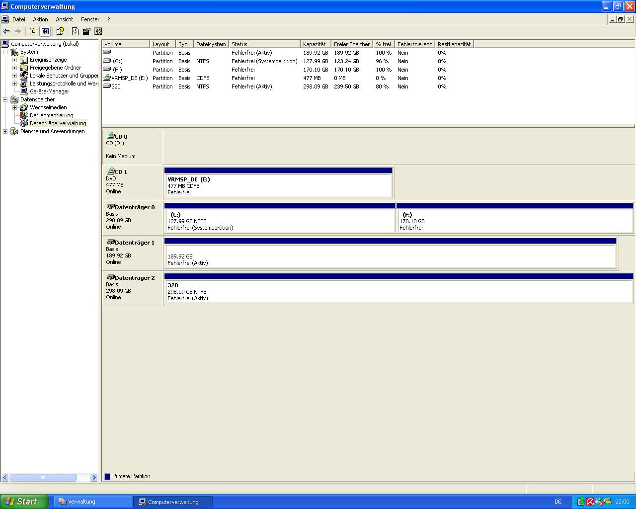

Ich habe Win XP wieder mal auf meiner IDE neu Installiert, nach der Neuinstallation sind
meien zwei SATA Festplatten im Arbeitsplatz nicht mehr sichtbar.
In der Datenträgerverwaltung sind sie Sichtbar aber ohne Laufwerkbuchstabe und nur eine hat eine Bezeichung (320) =>Siehe Bild
VIA SATA Treiber ist Installiert (VIARAID 220d)
Mainboard ASUS P4V800-X
Auf diesen Festplatten befinden sich wichtige Daten welche ich nicht zerstören möchte.

Bei deiner ersten Platte wird kein Dateisystem angezeigt.
Kann Fehler im Bootsektor oder Dateisystem sein.
Kann mit Testdisk überprüft werden.
Die letzte Platte zeigt das Dateisystem NTFS.
Versuche dort mal einen Laufwerksbuchstaben in der Datenträgerverwaltung zuerst zuzuordnen.
Auch können nach einer erneuten Installation des Betriebssystem sich die Zugriffsrechte ändern.
Das hängt damit zusammen das für Konten eine neue SID (Security Identifier) erstellt wird.
Prüfe es mal.

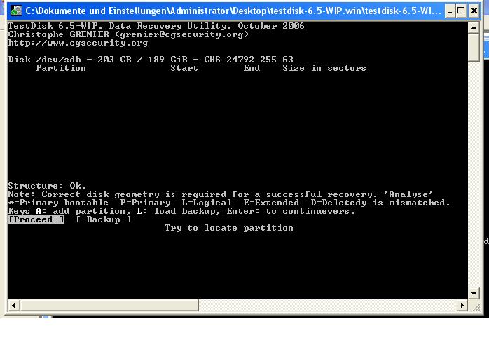

Starte Testdisk, Bestätige bei dem Screen zum Erstellen der Log-Datei mit Enter, wähle dann deine betroffene Festplatte aus und bestätige mit Enter, bestätige bei Partition Table Typ Intel und bei Analyse auch mit Enter und setze mir einen Screenshot.
Bestätige bei Proceed und setze mir auch einen Screenshot.
Bestätige weiter bis du zum Menü kommst wo unten steht [Quit] [Search] [Write] und gehe mit dem Pfeil auf [Search] (tiefere Suche) und lasse es laufen.

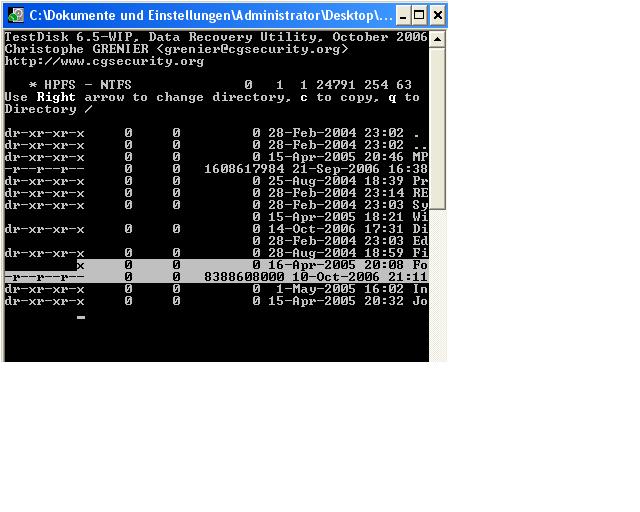

Markiere mal die betroffene Partition und drücke p auf der Tastatur ob deine Daten angezeigt werden oder eine Fehlermeldung.

Ich habe nun die erste HDD mit Testdisk getestet , Bilder im Anhang.
Der Dateizugriff mit Testdisk funktioniert enwandfrei.

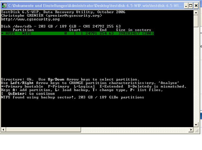

Bei dir ist wohl keine Partition in der Partitionstabelle und der Bootsektor ist defekt.
Repariere das mal!
Ich gehe von deinem letzten Screen aus bei der die Partition grün angezeigt wird.
Setze die erste Partition mal mit dem Links oder Rechtspfeil auf der Tastatur von Stern * (primär aktiv bootfähig) auf nur P für nur primär wenn du von der nicht startest.
Siehst du ganz links bei der Partition.
Bestätige dann mit Enter
Gehe auf [Write].
Bestätige dort mit Enter, y und Ok.
Da bei dir der Bootsektor defekt ist kommt da auch noch ein Menü Boot.
Bestätige dort nur mit Backup BS.
Beende Testdisk und starte den Computer neu.
