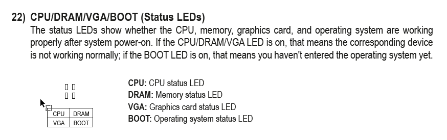

Das Handbuch spricht:
"If the CPU/DRAM/VGA LED is on, that means the corresponding device is not working normally;"
Ihm schmeckt der RAM nicht, also entweder hat das mit dem CLR_CMOS nicht sauber funktioniert oder mindestens einer der RAM-Riegel hat einen Weg.
Nächster Ansatz: CLR_CMOS erneut probieren und die RAM-Riegel mal ausbauen, nur einen rein, durchtauschen etc...
  • 2019-12-04 10_28_12-mb_manual_x570-aorus-pro-wifi_v1_e.pdf - Adobe Acrobat Pro DC.png
