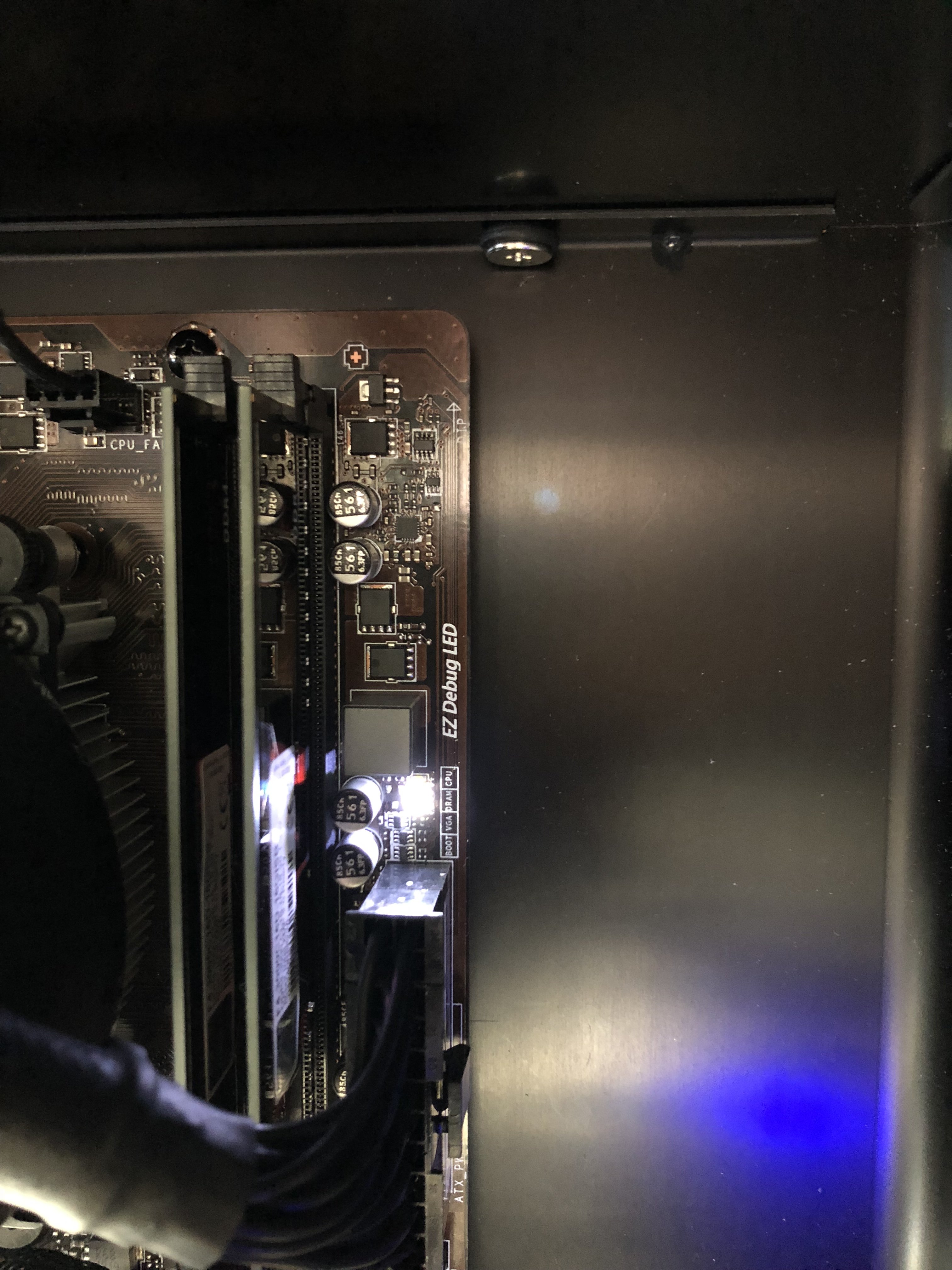

Guten Tag alle zusammen,
Ich habe mir einen neuen Rechner gekauft und selbst zusammengebaut.
Hat auch alles geklappt. Nur jetzt fährt er nicht hoch.
Ich habe auch bereits den Beitrag zur Null-Methode gelesen, aber keinen Beeper :/
Ich habe allerdings auf dem Mainbord 4 LEDs.
CPU, ram, vga und Boot.
Es fängt an bei der Couch weis zu leuchten.
Danach sollte theoretisch ran leuchten, oder?
Diese led wird aber übersprungen und es leuchtet direkt die vga und dann die boot.
Diese leuchtet letztlich auch durchgehend.
Aber der Bildschirm bleibt schwarz.
Daher meine Vermutung. Kann der RAM defekt sein, da dieser nicht leuchtet?
Komponenten:
Msi b450 pro m2
Ryzen 5 2600
Msi Radeon rx 570
Be quiet pure power 10
G Skill Aegis 3000
Alle lüfter laufen. Der Rechner läuft ohne irgendwann auszugehen. Aber es passiert halt auch nichts anderes.
Kabel wurden alle überprüft und mehrfach neu gesteckt.
Vielen Dank im Voraus :)

Ansonsten die RAM Riegel einzeln testen.
Den 8pin CPU Stromstecker hast du aber auch angeschlossen?
ganz banal: Monitor ist auch an der Grafikkarte angeschlossen und nicht am Mainboard oder?
Bei mir warens damals die RAM-Riegel, welche nicht richtig drin waren.
Kannst dus mal mit anderen RAM Riegeln versuchen ?

Also habe das cmos reset probiert. Da ich jedoch keine 2 poligen jumper Stecker auf dem Mainboard habe, wurde es mit dem entfernen der Batterie durchgeführt und hat auch keine Besserung ergeben.
Habe den Monitor am Mainboard angeschlossen, da mein Monitor nur vga Anschluss hat und die Graka nur hdmi und dvi.
Liegt dabei der Hund begraben? Habe ich einfach nur keine Signal, wegen dem falschen Anschluss?
Auf dem Mainboard sind alle notwendigen Kabel richtig angeschlossen. Auch das 8-Pin cpu.
Habe leider keine anderen ram Riegel, sonst hätte ich das ausprobiert.
Der Mainboardanschluss für Monitor ist nur dafür da, wenn deine cpu eine grafik intus hat und diese genutzt werden soll. Was bei deiner CPU nicht der Fall ist. Somit liegt der Fehler dort mMn. ;)
Da wirst wohl einen Adapter brauchen, um wenigstens auf einen Anschluss deiner Graka zu kommen.

wir alle hoffen mal das du das nicht ernst meinst
Ryzen 2600 hat keine integrierte Grafikeinheit, somit kann das Bild nur über die Anschlüsse der Grafikkarte ausgegeben werden.
Besorg dir einen Adapter oder einen neuen Monitor( bei nur vga wahrscheinlich uralt)
versuch nacheinander mal nur einen RAM Riegel. Wenn RAM, dann ist es höchst unwahrscheinlich das gleich beide defekt sind. Überprüf auch bitte ob diese richtig gesteckt sind. Also gerade drin und der Verschluss klickt rein. Kann evtl. straff gehen.
--streiche meinen Post-- siehe weiter oben -.-
Ja, deine CPU hat keine integrierte Grafikeinheit. Der Monitor MUSS an die Graka.
