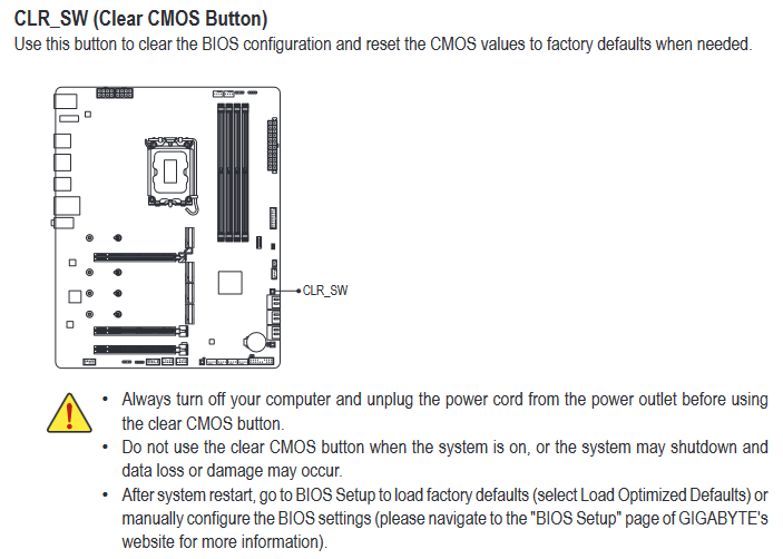

Fange mal mit einem CMOS clear genau nach Anleitung im Handbuch des Mainboards an.

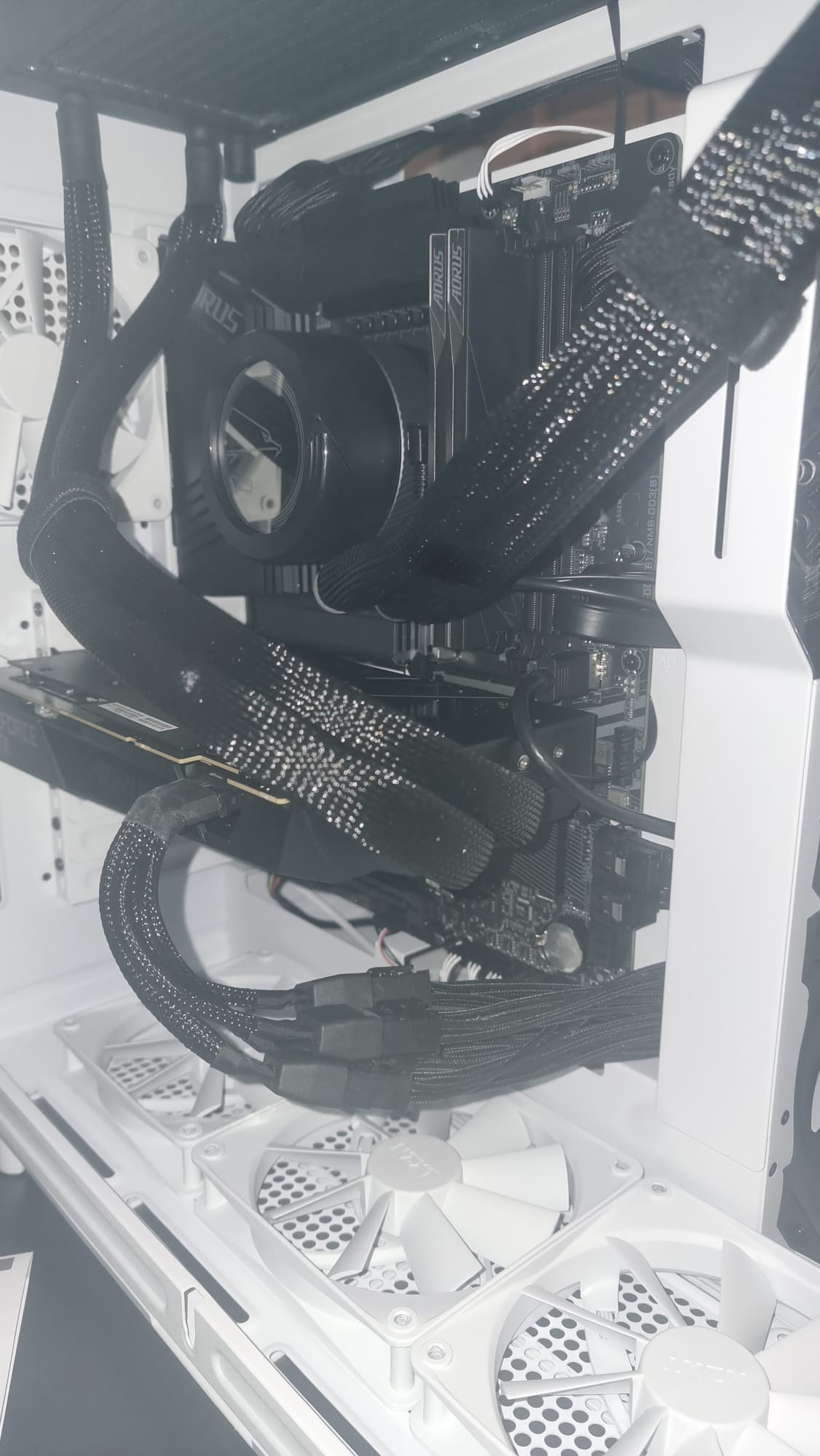

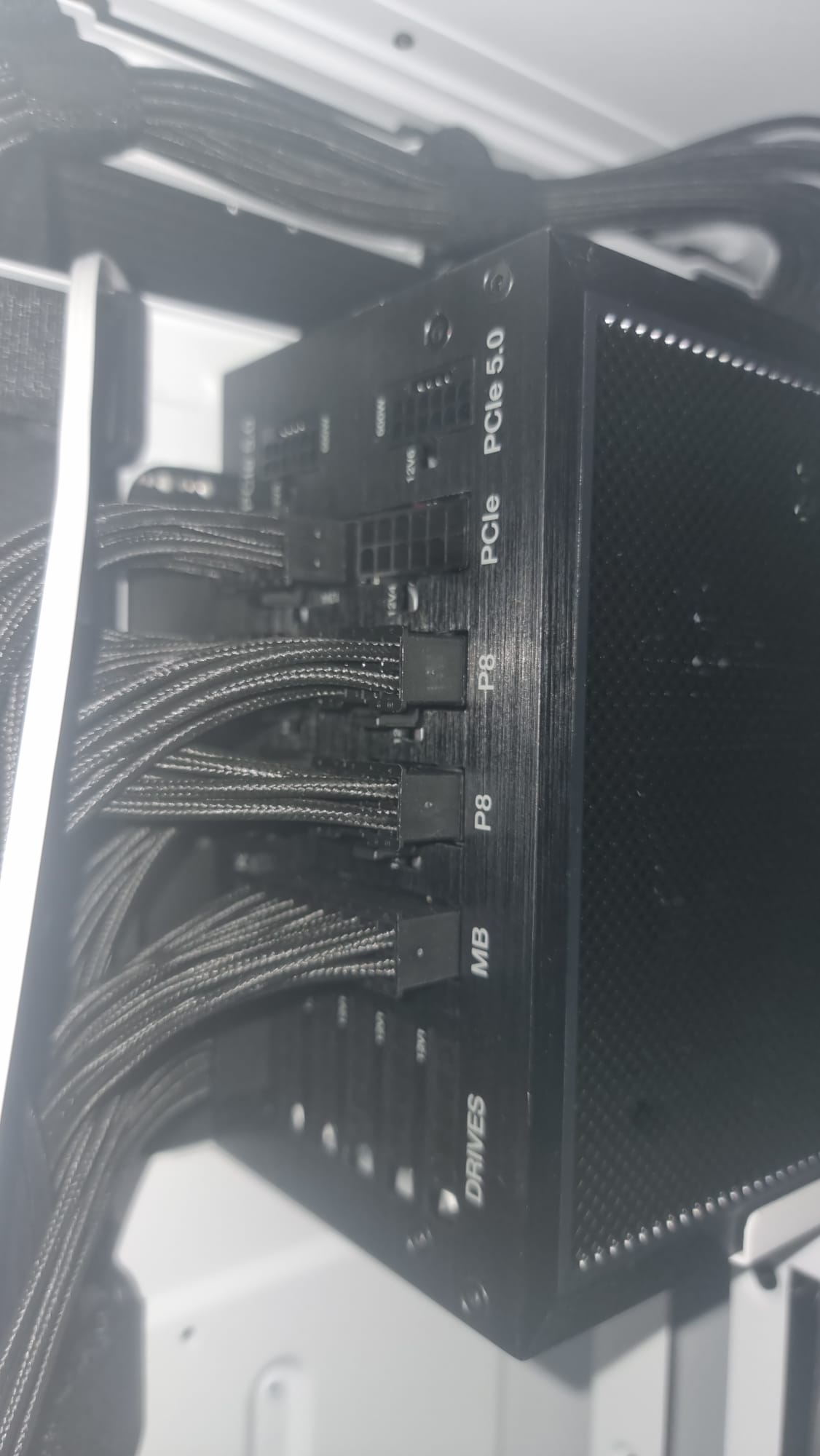

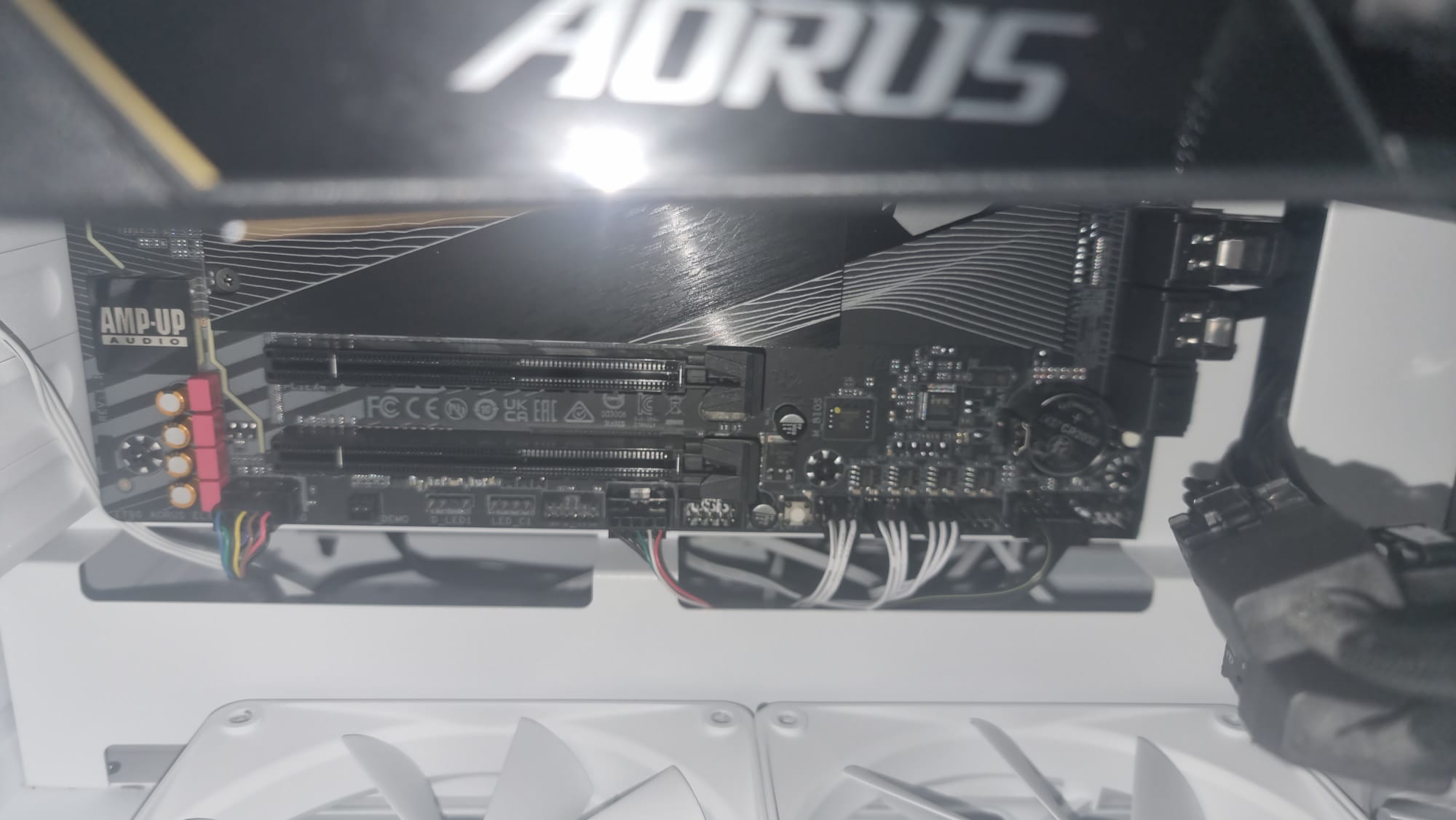

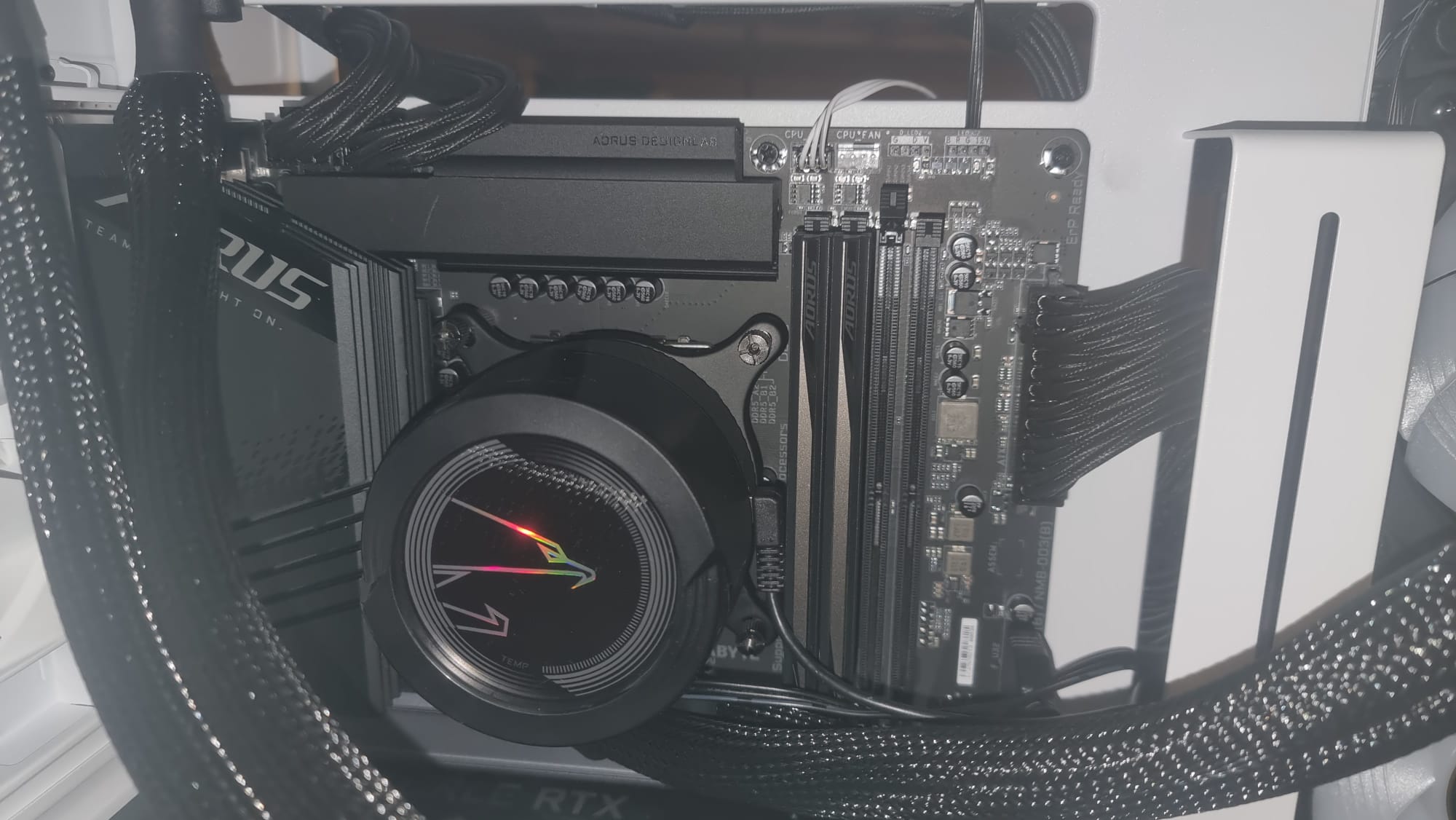

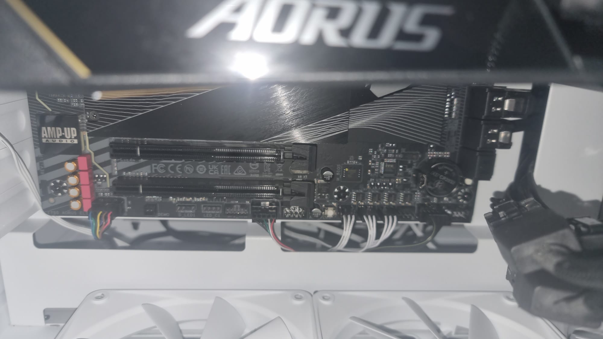

Zeige uns bitte Bilder von der Verkabelung auf dem Mainboard und am Netzteil. Sind z.B. beide mit "MB" gekennzeichneten Buchsen am Netzteil mit dem geteilten Haupt ATX- Kabel belegt? Wie ist die Grafikkarte verkabelt?
Wie sieht die Verkabelung der CPU AIO aus?

Es gibt eine MB gekennzeichneten Buchse diese ist mit einem Kabel mit dem Mainboard verbunden Sowie das 2xP8 Gegenzeichnete Buchsen ebenfalls mit dem Mainboard verbunden sind. Die Grafikkarte ist an einen P8 Busche und an eine PCLe buchse angeschlossen. Die CPU Aio ist mit einem Sata Kabel verbunden und geht an die SSDs ran. sowie das von der Pumpe ein USB 2.0 Kabel am Mainboard verbunden ist. Die Lüfter des Radiators der CPU Aio sind alle verbunden allerdings gabs kein Kabel welches man aufs Mainboard anstecken konnte wir sind davon ausgegangen das die Pumpe diese mit versorgt

Das Drücken des Cmos Buttom hat nichts gebracht alles ist genau gleich

Am Netzteil müssen beide "MB"- Buchsen mit dem dicken Hauptkabel belegt sein!
Die Grafikkarte darf nicht mit der P8- Buchse verbunden werden! Entweder mit den PCIe- Buchsen oder mit der neuen PCIE 5.0- Buchse.

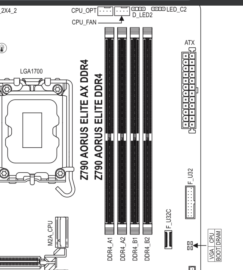

Der Ram muß in der Regel in den ersten und dritten Slot von der CPU aus gesehen eingesteckt werden.

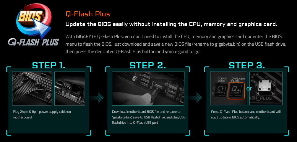

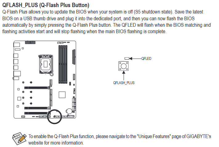

Wenn du das Board richtig verkabelt hast, dann kannst du das BIOS auch "blind" auf die aktuellste Version flashen unter Verwendung der Funktion Q- Flash Plus. Dazu muß noch nicht mal die CPU oder der Ram oder eine Grafikkarte eingebaut sein.
Der Q- Flash Plus Knopf sitzt auf deinem Board hier:

Es gibt nur eine MB Buchse am Netzteil und da ist ein dickes Kabel mit dem Mainboard verbunden, Habe mich gerade verkuckt meine Grafikkarte ist mit 2x PCLe Buchsen verbunden

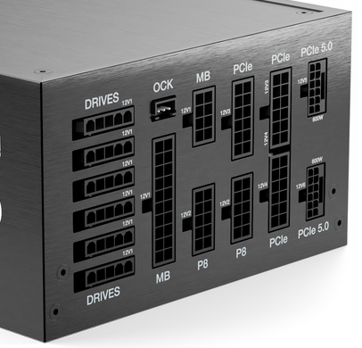

Sieht dein Netzteil nicht so aus:
Wenn ja, dann müssen unbedingt die 20 polige "MB" und die 8 polige Buchse "MB" belegt sein!
Und wie schon gesagt, wird die Grafikkarte entweder maximal an den drei PCIe- Buchsen angeschlossen oder an einer der PCIe 5.0 Buchsen, falls deine Grafikkarte schon die neue 16 polige HPWR- Strombuchse hat.
Die beiden P8- Buchsen sind nur für die CPU- Zusatzstromversorgung auf dem Mainboard.

Habe den Ram umgesteckt in Ram in A2 und B2 keine Veränderung

Warum verwendest du für die Grafikkarte diesen Adapter von vier mal PCIe auf diesen neuen HPWR- Stecker? Liegt dem Netzteil kein PCIe 5.0 Kabel bei? Ich habe 2 600w PCLe 5.0 kabel aber ich könnte nur eines verwende da die Grafikkarte nur einen Kleinen Eingang hat daher die Aufsplittung auf 4 PCle Kabel

Naja, der ist für für deine Grafikkarte gedacht. Den Adapter, den du verwendest, Dienst eher als Notlösung, wenn das Netzteil nicht so einen Anschluss besitzt
da auf jeden Fall drin lassen! ☝️
Und jetzt bitte das beiliegende 12vhpwr Kabel für die GPU nutzen, dafür ist es da! 😉
Das EINE Kabel liefert 600 Watt und ist genau dafür gemacht. Die Adapter brennen übrigens gerne ab, wenn sie nicht absolut richtig stecken !!
Kannst gerne mal bei Igors-Lab nachlesen.
Was hindert dich daran nur eines dieser HPWR- Kabel zu verwenden!? Wenn deine Grafikkarte nur eine dieser neuen Buchsen hat, dann verwendest du natürlich auch nur eines dieser Kabel.

Mich hindert das die Graphikkarte ja bis 850watt braucht und nur eins der Kabel liefert nur 600 Watt damit habe ich die Beste Grafikkarte auf dem Markt und kann die volle Leistung nicht nutzen. Habe es gerade dennoch mal ausprobiert es ändert aber leider Garnichts das Ergebnis ist das selbe kein Bild D-Ram leuchtet
