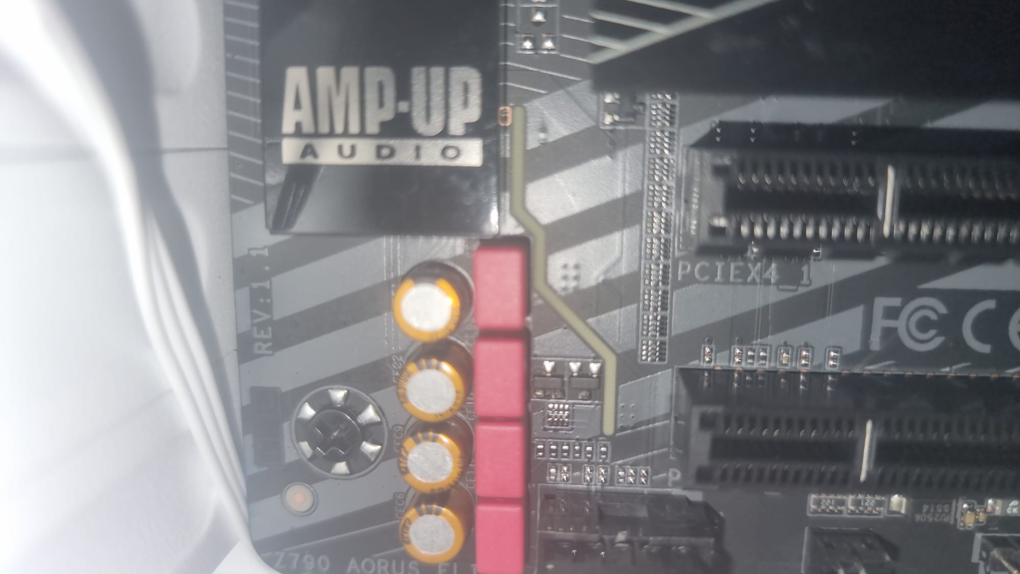

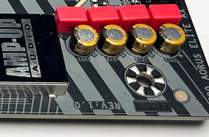

Stimmt!
Da muß der TE jetzt noch nachsehen, welche Revision er hat.
Wie ich gerade sehe, haben beide Versionen genau die gleiche Größe. Vielleicht sind ja sogar die beiden Versionen bis auf die unterschiedliche Bezeichnung identisch!?
Hast du das hier abgelesen?
Und dein Board heißt genau so, wie du es in deinem Startpost geschrieben hast? Weil eine Version 1.1 davon habe ich nicht gefunden.
Und weil es gerade so schön ist, sind die Gigabyte- Seiten nicht mehr erreichbar.
Reaktionen: coasterblog
Reaktionen: Motorrad
Ja da steht genau 1.1 Anbei habe ich dir ein bild gepackt, und die Datei lade ich runter entpacke sie auf dem USB stick und dann stecke ich das ins Mainboard ? Und welche der datei muss ich den umbennenen ?
