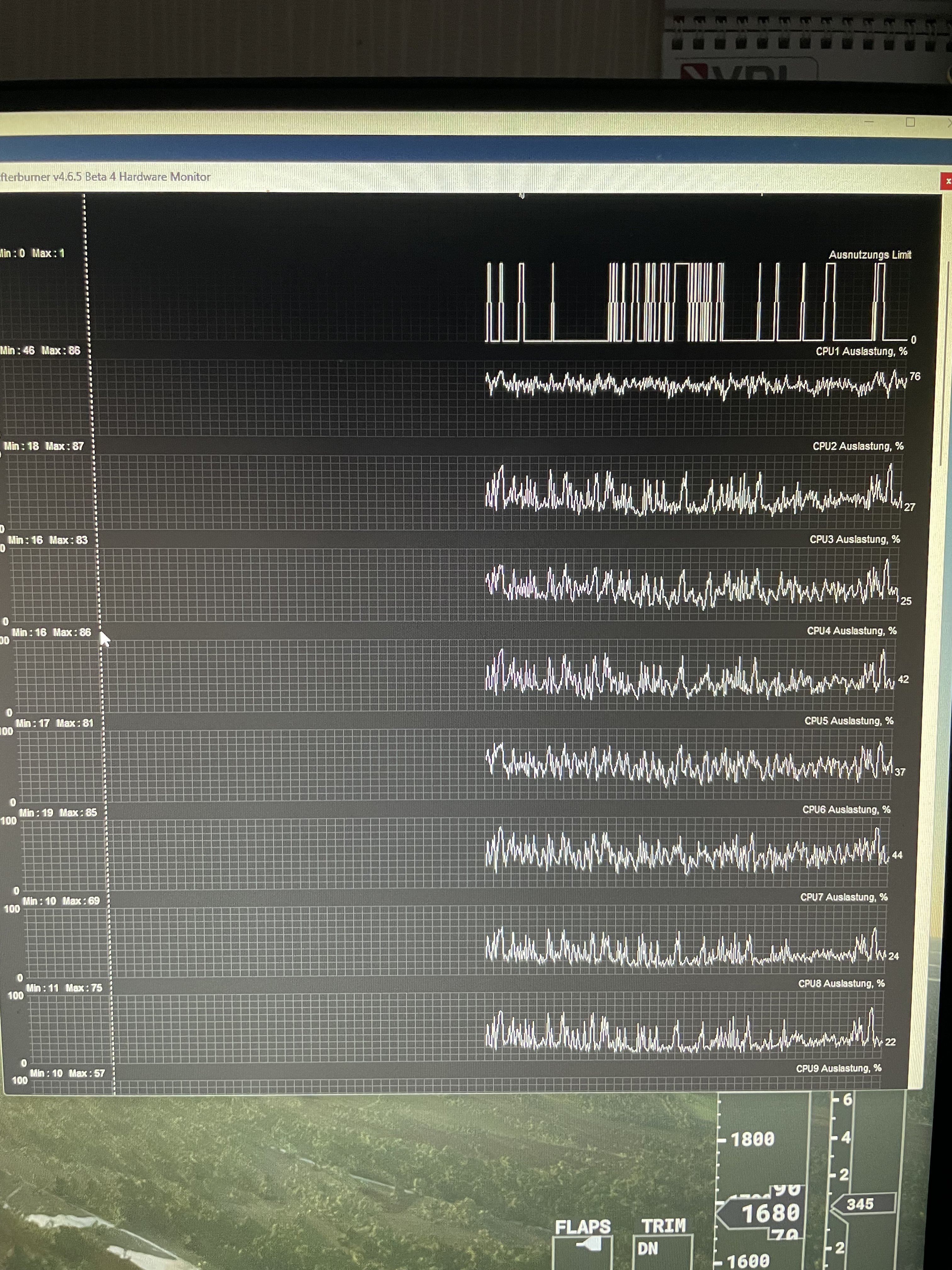

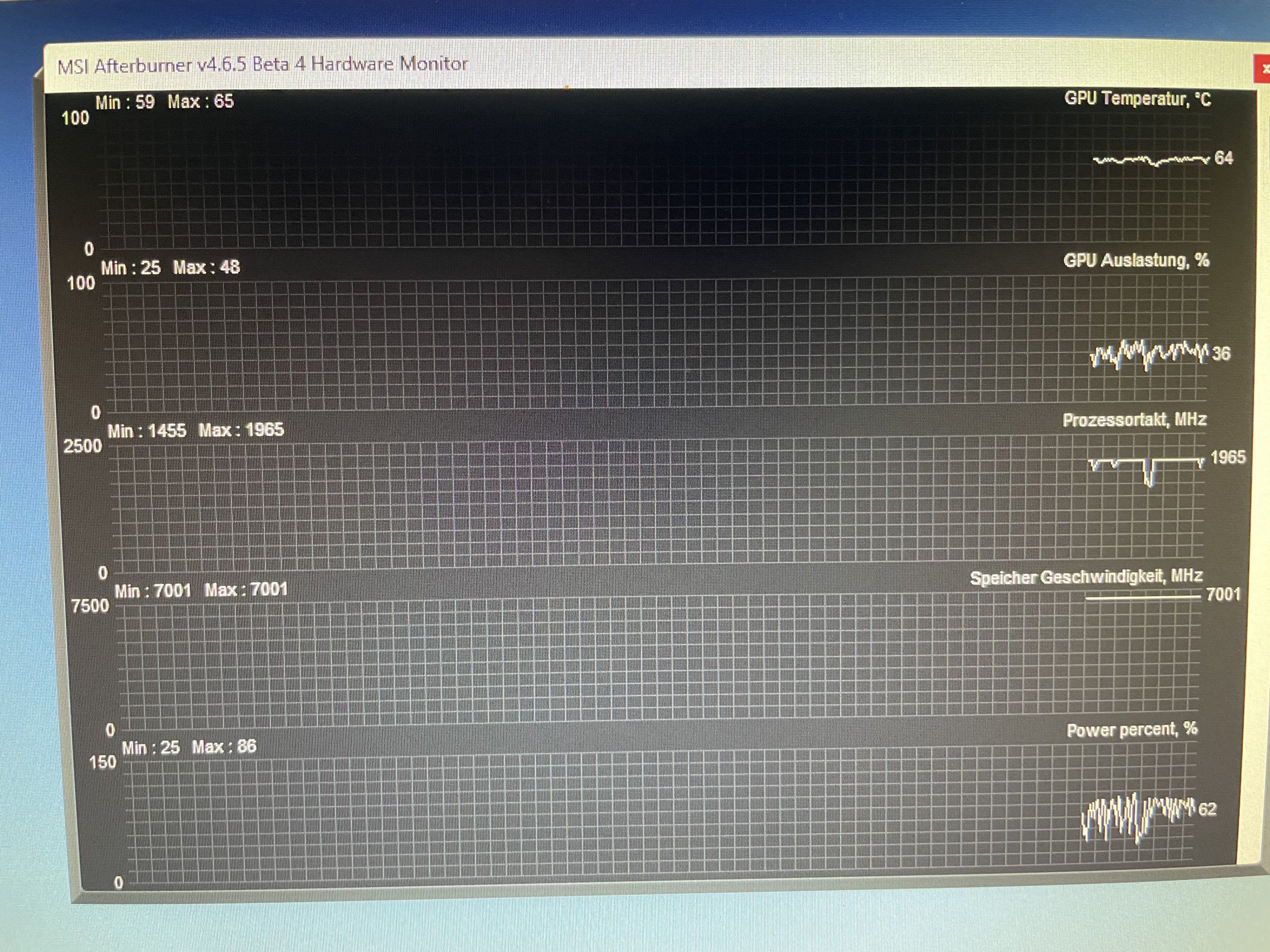

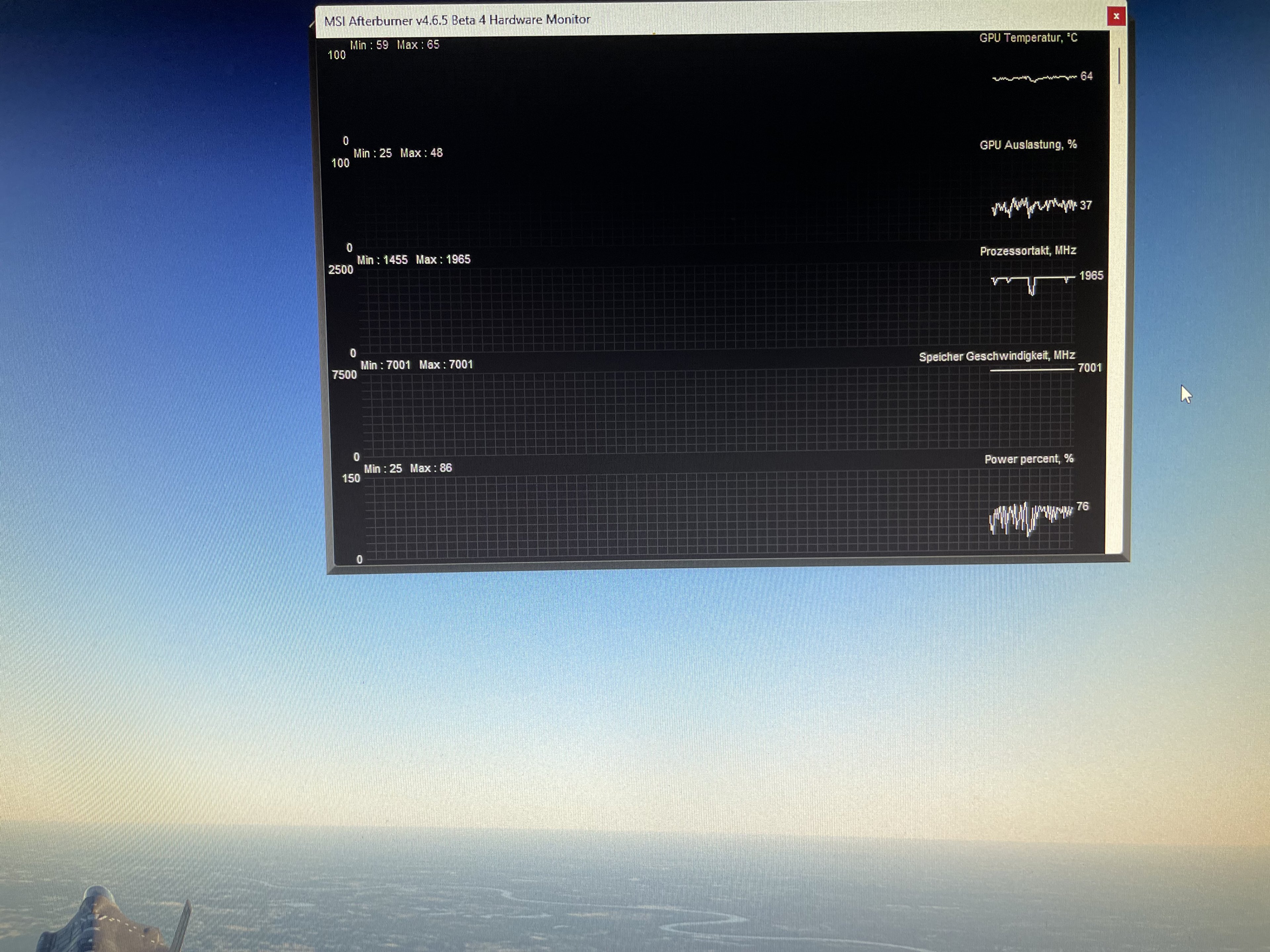

Hast du das Overlay erst in der Luft angemacht? Wenn ich das richtig lese dann steht da, dass die GPU Auslastung zwischen 25 und 48 Prozent liegt. Also CPU Limit. Wie sieht es am Boden aus?

Auf den Bildern hast du ein klassisches CPU Limit.
Ich frage mich allerdings immer wieder warum man ein Foto mit dem Smartphone macht wenn man einfach mit dem PC selbst "abfotografieren" kann. Noch dazu kannst du dir das Overlay vom Afterburner IM Game anzeigen lassen und musst nicht immer raustabben

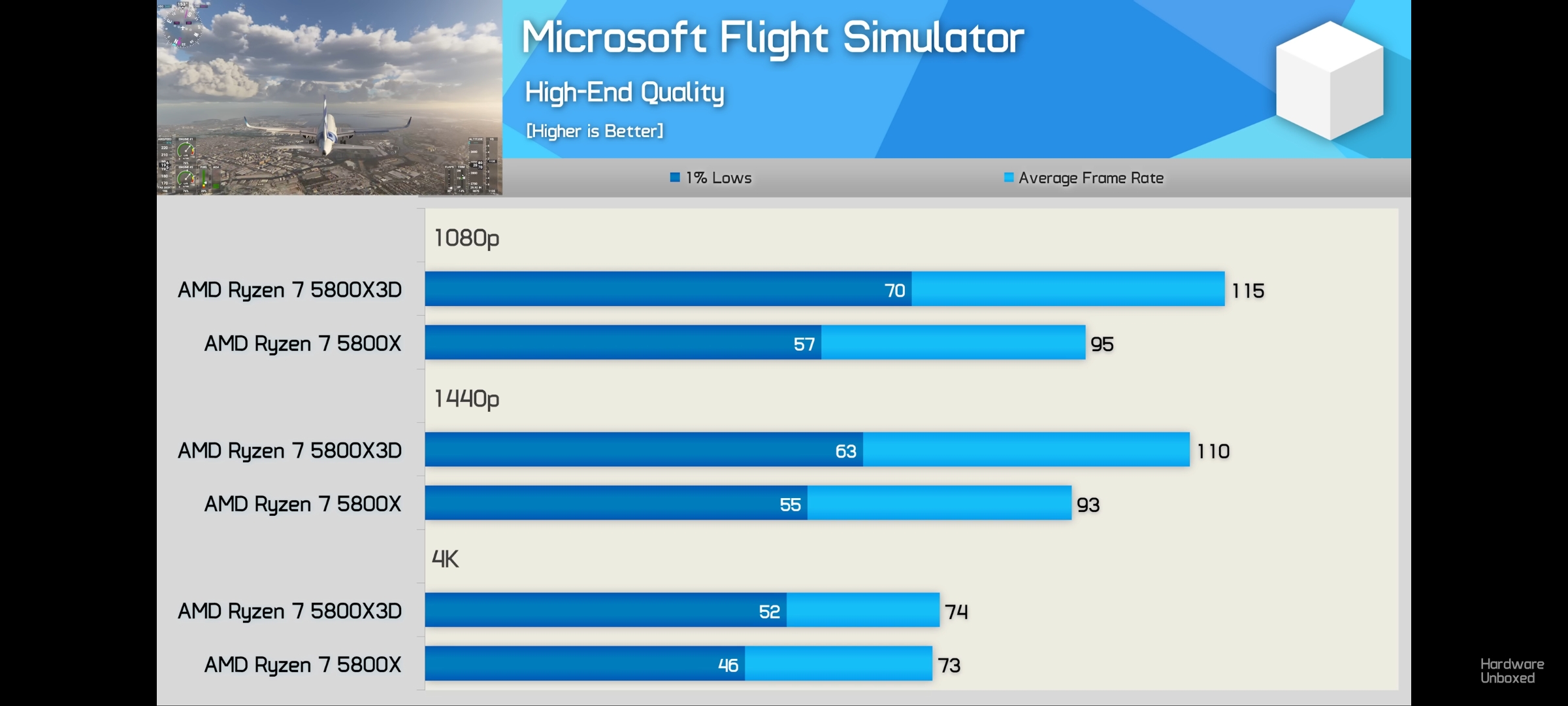

Test Ryzen 5800X3D im FS2020 https://www.comptoir-hardware.com/a...5800x3d-vs-intel-core-i9-12900ks.html?start=6
Update lohnt sich auf jeden Fall

Dem TE geht es um den Flight Simulator. Da zieht der 5800X3D Kreise um alle momentan erhältlichen Prozessoren.MechanimaL schrieb:kommt vll bisschen drauf an, was man vorhat

Japp! 5800X3D nehmen der Unterschied ist gewaltig!wetterauer schrieb:Nur eine allgemeine Frage, da ich den gleichen Prozessor habe: 5700X ist wohl keine Option, das sind nur so ca 20% +? Also wenn vom 3600 dann der 5800X3D?

Beim Flusi auf jeden Fall den 5800X3D kaufen, siehe verlinkten Test von PCGH in #10.
Der 5800X3D ist in den min fps 33%schneller als der 5700X.

Nicht zwingend, da beim MSFS selten tatsächlich CPU limitierte Szenarien für Benchmarks genutzt werden. Hat man AI Traffic, einen komplexen Flieger und einen grossen Airport mit Addon, bspw. mit der PMDG 737, AIG Traffic und das Ganze auf der Iniscene KLAX Szenerie, da sind die in Deiner Grafik gezeigten FPS reines Wunschdenken. Ich bin da mit meinem 13600K im vollen CPU Limit bei zirka 40FPS, oft auch darunter. Dort wird dann eben Frame Generation der neuen RTX 4xxx Karten sehr, sehr interessant...
Aber ja, es gibt verschiedene Tests, welche den 5800X3D sehr weit oben einordnen, bspw. der "Nachtest" von PCGH: https://www.pcgameshardware.de/Micr...59/Specials/Benchmark-2023-CPU-GPU-1411823/3/
Für eine Last-Gen CPU immer noch mehr als beeindruckend.
