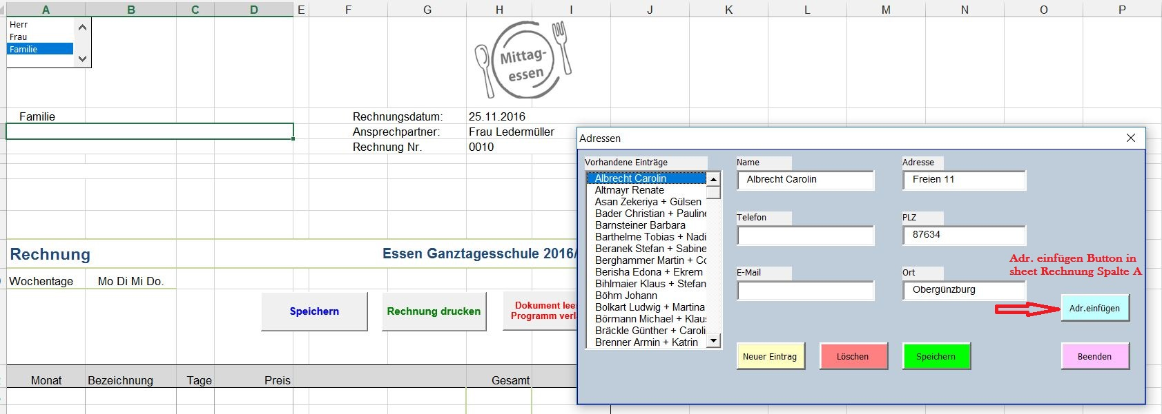

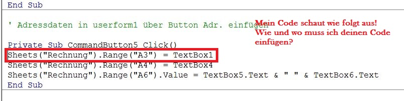

vielen Dank für euren Beitrag. Ich habe beide Code`s versucht einzubauen, jedoch erfolglos. @SOL ich würde gerne deinen Code präferieren, wie muss ich ihn in mein Tool einbauen. (Anlagen anbei).
Nochmals kurz wiederholt! Ich habe eine userform mit mehreren buttons. Einer davon liefert mir das Einfügen der Adresse in mein Rechnungsformular (sheet Rechnung) in Spalte A3. Jedoch mit dem Nachnamen zuerst. Wie muss ich den Option Explicit Befehl funktionsfähig einbauen, sodass mir mein Adressbutton die richtige Ansicht liefert. (Vorname zuerst).
Vielen Dank für einen weiteren Lösungsansatz.

Das option explicit aus meinem Beispiel kannst Du ignorieren. Wichtig ist die Funktion "NamenTauschen". Die kopierst du dir in irgendein Modul. Und dann baust du den function call um deine Textbox herum :-)
In etwa so:
Code:
Range(bla bla bla)  = NamenTauschen(Textbox1, " ")
Den Rest kannst du weglassen. Die tester Funktion war nur für mich :)
