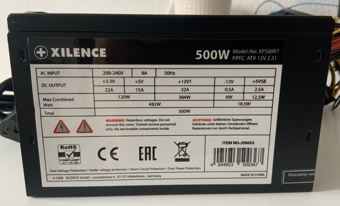

Nur mal zur Info:
Das Xilence XP500 Performance C (XN052) ist kein 500W-Netzteil, sondern eher 350W!

Nein, mit 384W @12V gehört es eher in die 400W-Klasse und liegt kaum über den 360W @ 12V des XN042. Früher wäre es als 500W "durchgegangen", aktuell sollte ein Netzteil min. 90% seiner Nennleistung @12V haben.
Ein unwesentlich teureres FSP Hexa+ Pro 500W hat 492W @12V!
Auch das Xilence Performance A+ III mit 450W leistet deutlich mehr als das XP500 (37,5A @12V -> 450W, also genau die Nennleistung!). ;)

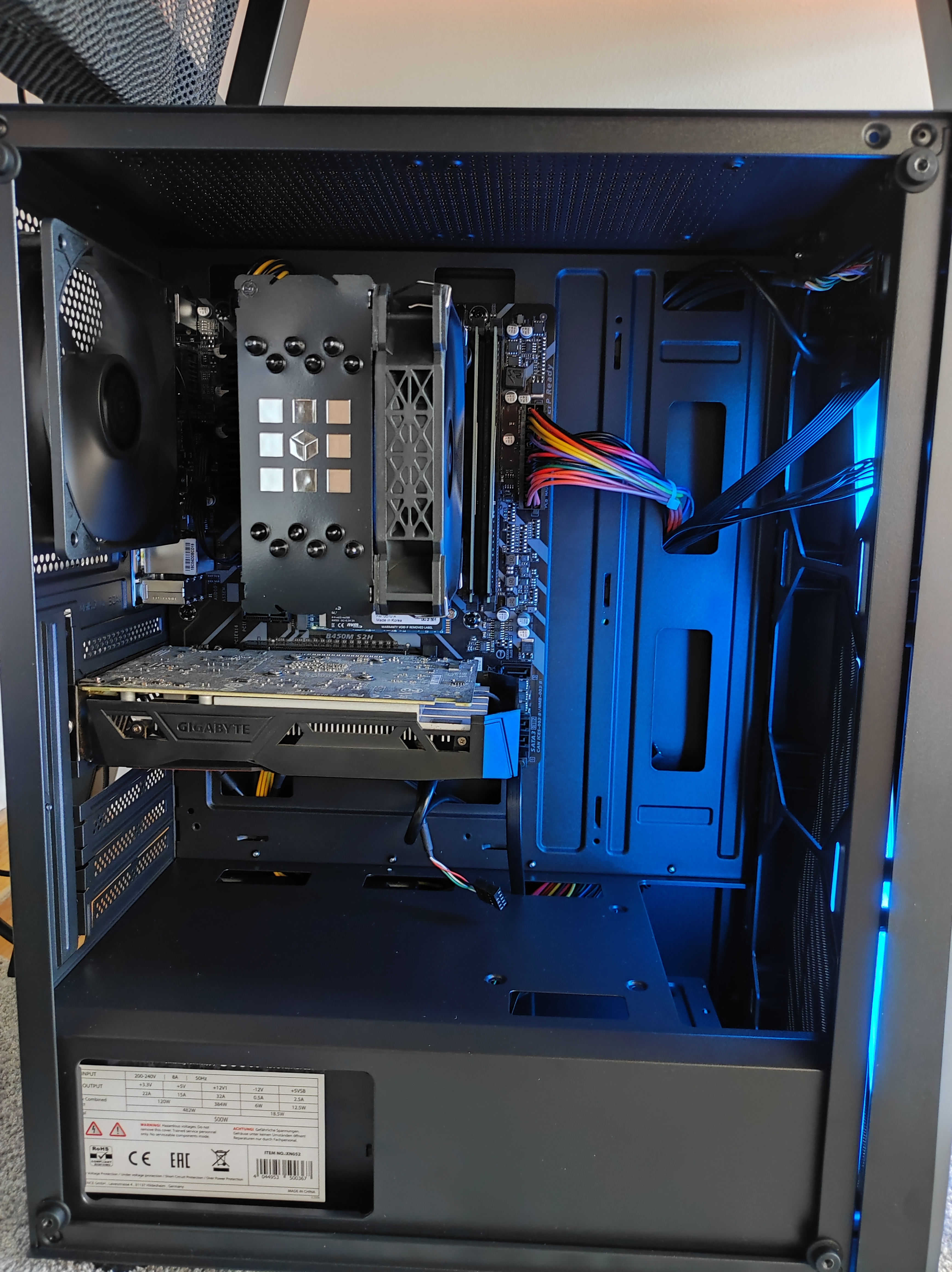

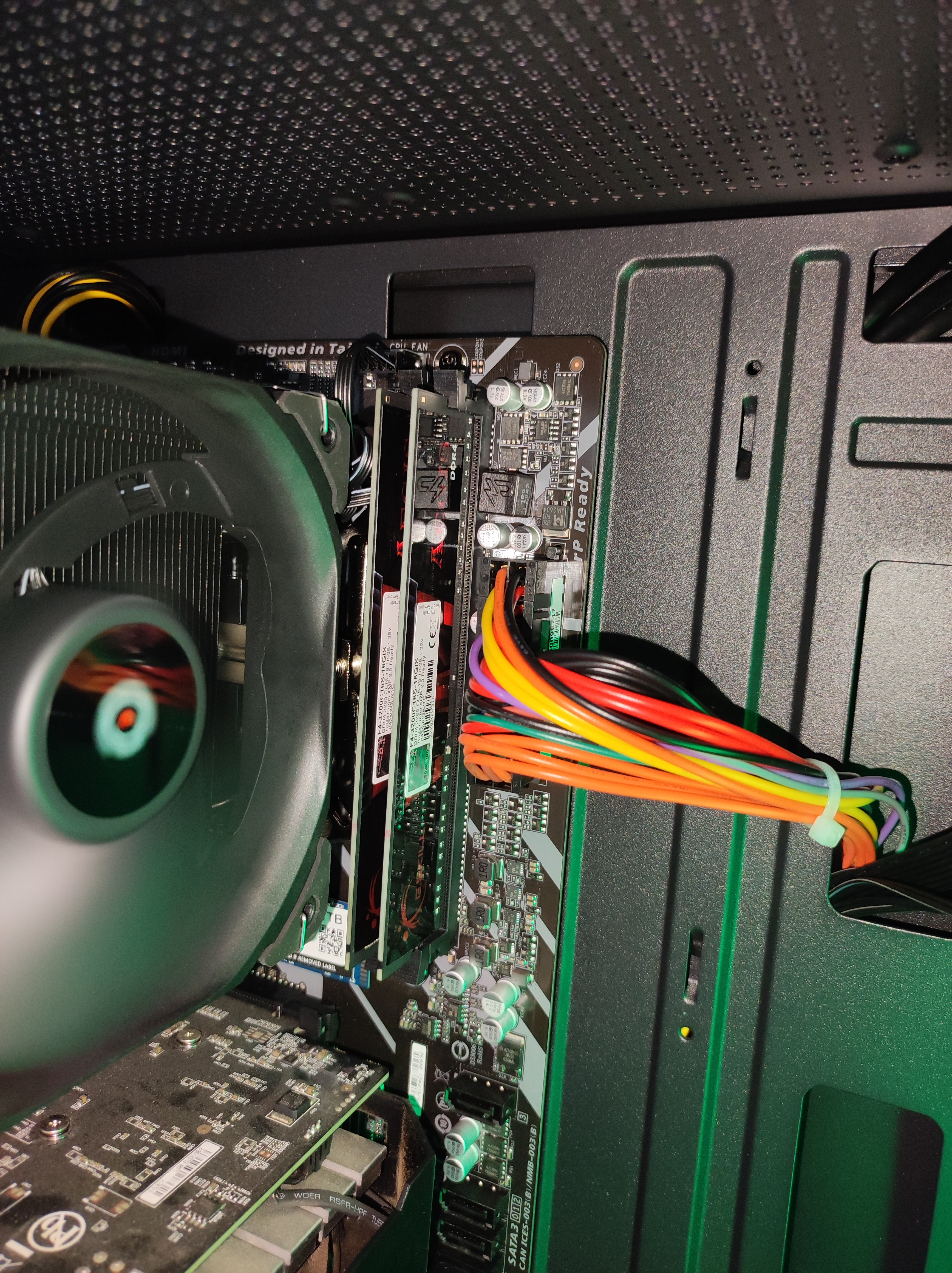

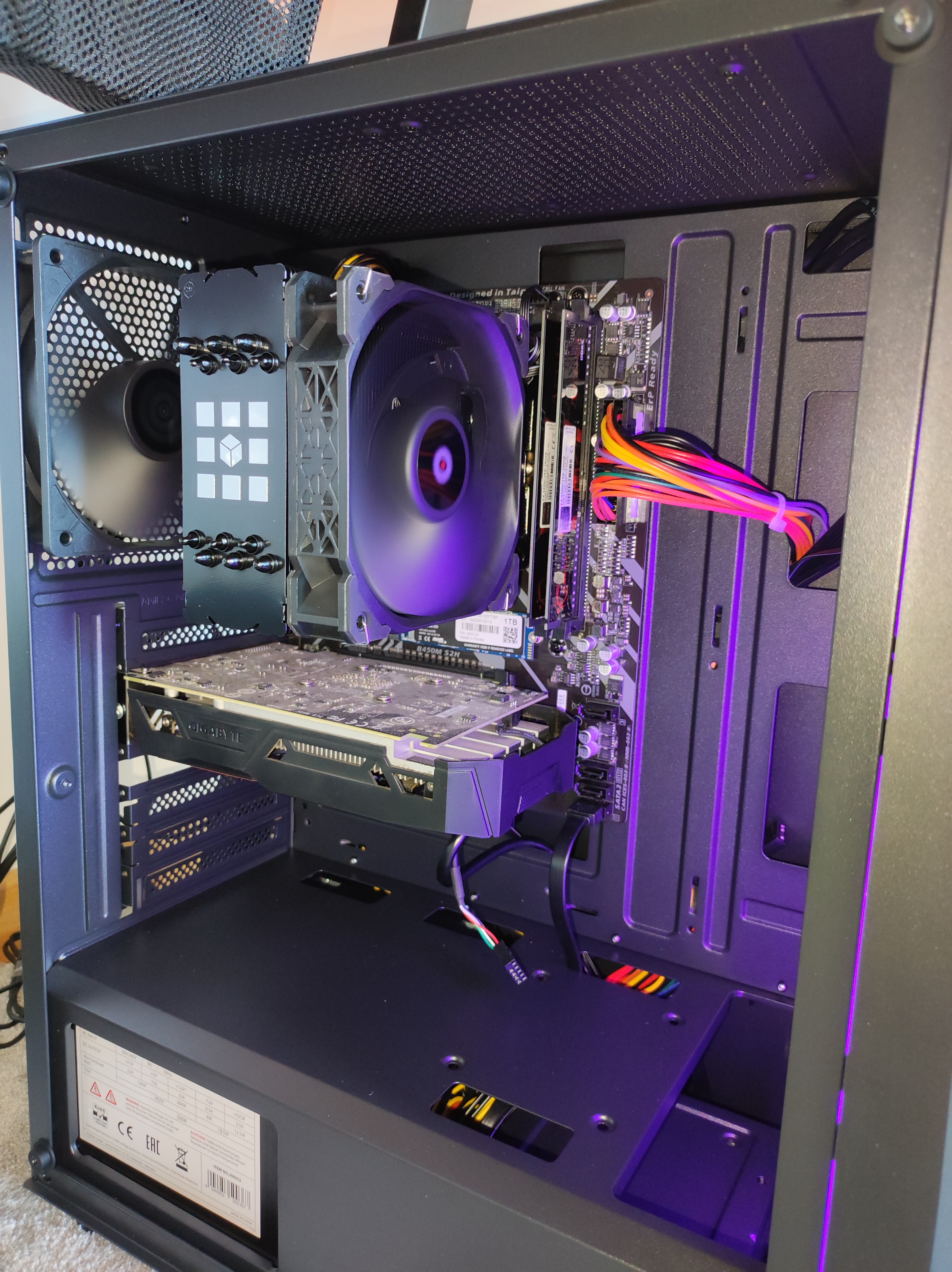

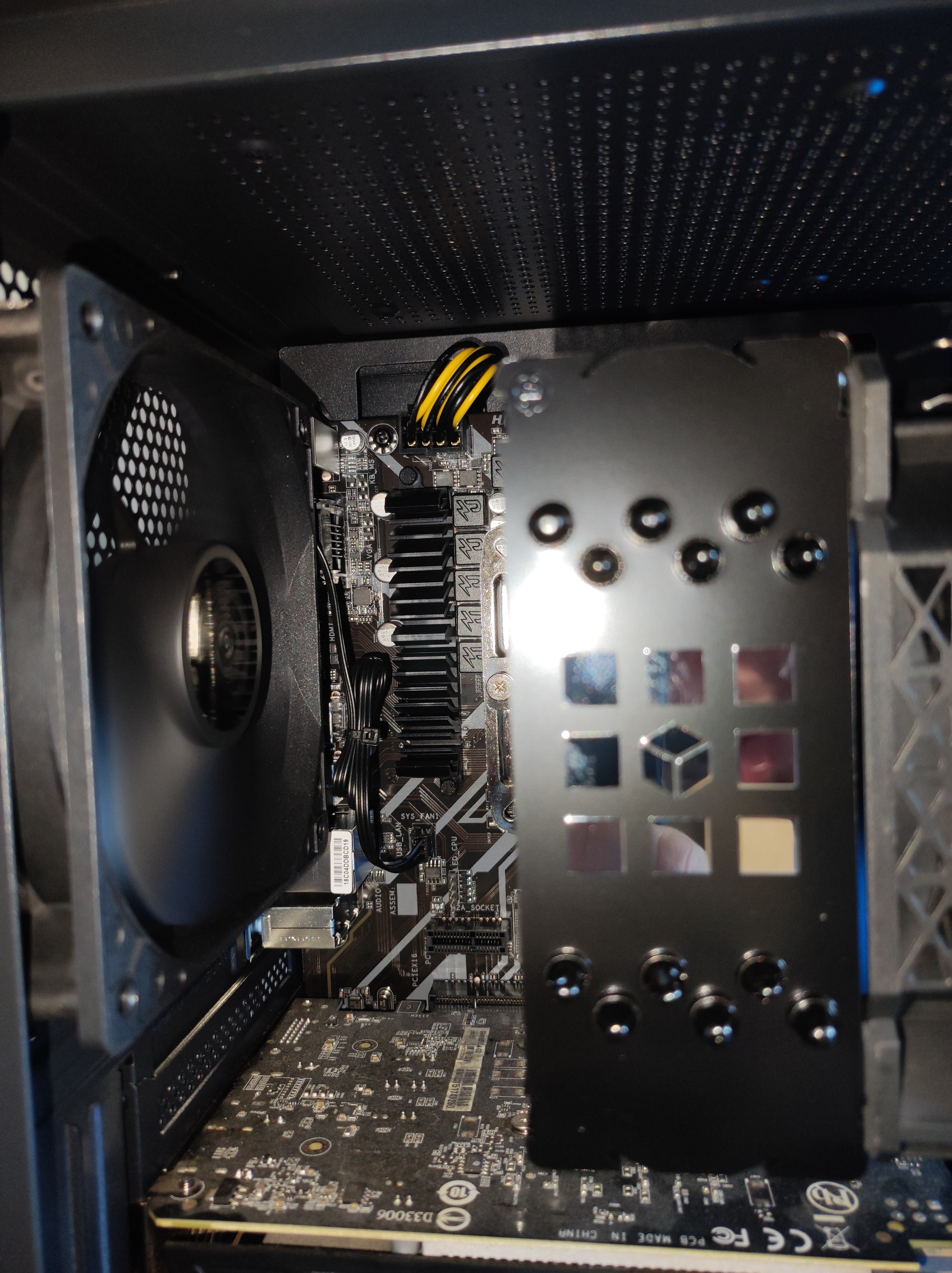

ich habe ein paar Bilder und ein Video gemacht. Bei dem Video und der Audio Datei auf jeden fall auf die Lautstärke eurer Lautsprecher achten. Helikopter im Anflug!
Es ist in jedem Fall das Netzteil was den Lärm macht. Ich habe nach den genannten Tipps beide Lüfter angehalten und es hat sich gar nichts verändert. Der Krach kommt von unten!
Bitte nicht über die leicht staubige Grafikkarte meckern. Die ist alt und ist nicht der Verursacher dieser Geschichte. :D
