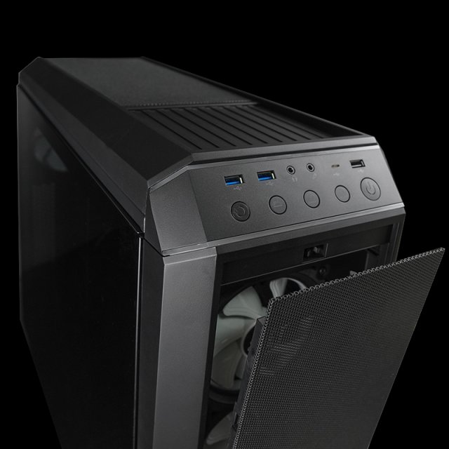

K-551 schrieb:
Das Chieftech ist ja super belüftet.
Nein, eben nicht. Das ist rundherum aus Glas. Die 3 Lüfter vorne sitzen vor Glas und hinten ist nur einer.
Wie oben schon geschrieben, wenn man die Seitenwand aufmacht ist das Problem sicher weg und der Beweis für ein Scheiss-Gehäuse.
Reaktionen: qiller
@Langi1
Aso, hab mich auf die Bilder gestützt...
Wer baut den so ein Quark? Das Glas vorn ist ja mal so sinnlos. Halt nur zum flexen, für Show...
Das Stallion 3 hat eine Mesh-Front, die Lüfter sitzen also nicht vor Glas und können somit Luft ansaugen, daran sollten die schlechten Temperaturen also eher nicht herkommen...
EDIT: Komisch, Chieftec sagt das die Front aus gehärtetem Glas besteht, in Testberichten wird dann aber von einer Luftdurchlässigen Mesh-Front gesprochen...
EDIT2: "Mit seiner offenen Meshfront und den bereits vorinstallieren vier Lüftern besitzt das Chieftec von Haus aus direkt eine sehr gute Belüftung mit entsprechendem Airflow", Quelle: TweakPC - Chieftec Stallion 3 im Test
Auf den Bildern erkennt man dann auch eine Meshfront.
Reaktionen: Dandelion und cruse
Jup, hab grad mal geguckt. Ist wirklich Mesh, kein Glas: (ab 0:25)
Reaktionen: qiller und Winston90
