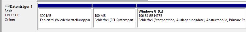

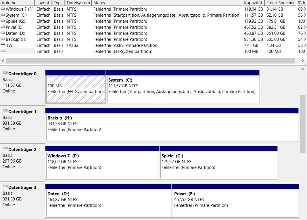

Warum ? Fußnote : UEFI INSTALLATION >>> Wiederherstellungspartition :
Wenn per DISKPART und dem CLEAN Befehl die Systemplatte für eine Installation platt gemacht wird, geht Windows 8 Setup davon aus, das auf eine neue Platte installiert wird. Zusätzlich zu den Partitionen löscht der Clean Befehl nämlich auch die Initialisierung der Platte.
Windows 8 Setup installiert dann auch eine Wiederherstellungspartition von 300 MB Größe als 1. Partition auf der Systemplatte. Diese Wiederherstellungspartition könnte enorm wichtig für die Systemwiederherstellung und die Wiederherstellungspunkte des Windows 8 Systems werden.
Wird hingegen die "gebrauchte" Platte nur über das Partitionsmenü von Windows 8 platt gemacht, installiert Windows 8 Setup keine Wiederherstellungspartition. (BILD 1 - Datenträger 0). Dabei kann es im laufenden Windows 8 System zu Problemen mit einer Wiederherstellung und mit den Wiederherstellungspunkten kommen.
Mit ist es z.B. ohne die Wiederherstellungspartition nicht gelungen, auf einen meiner unzähligen Wiederherstellungspunkte zurückzusetzen. Das System offerierte mir ständig, das das System nicht zurückgesetzt werden konnte. Warum, darüber wird man nicht informiert.
FAKT ist : Die Windows 8 Systemwiederherstellung und die Systemwiederherstellungspunkte, nutzen die 300 MB Systempartition eines MBR Systems für das ablegen von Informationen zur Systemwiederherstellung.
Vermutung : Diese gibt es aber auf einem UEFI System nicht, nur eine 100 MB große EFI Systempartition. In der EFI kann Windows 8 die Informationen nicht abspeichern, weshalb es dann zu Problemen mit der Wiederherstellung kommen kann. Ist eine Wiederherstellungspartition vorhanden, werden die Informationen auf dieser abgelegt.
Auf jeder neuen und nicht gebrauchten Festplatte, wird von Windows 8 Setup automatisch eine Wiederherstellungspartition angelegt, wenn man die Partitionierung Windows 8 Setup überläßt. (BILD 2 - Datenträger 0).
Am besten ist, man sorgt dafür, das Windows 8 Setup eine 300 MB Wiederherstellungspartition erstellt.

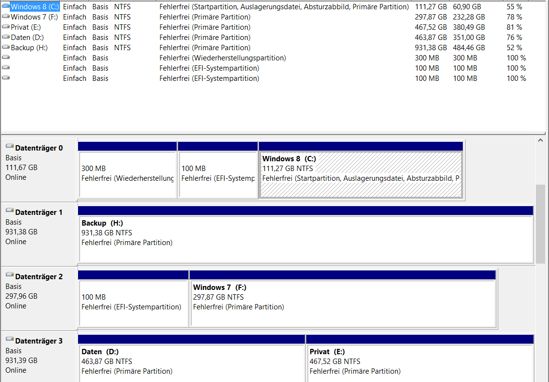

Danke Schildkröte09 für deinen Post. Ich habe Win 8 aber schon neu installiert mit UEFI. Alle Partitionen sind jetzt vorhanden. Dauerte auch nur 1Std. 15min.
Vielen Dank für deine Rückmeldung. Hast du nun auch eine 300 MB Wiederherstellungspartition ?

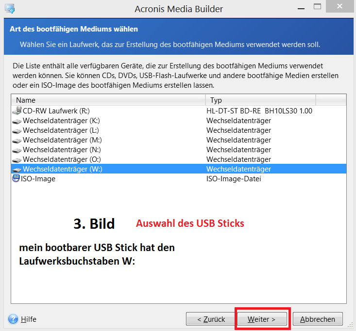

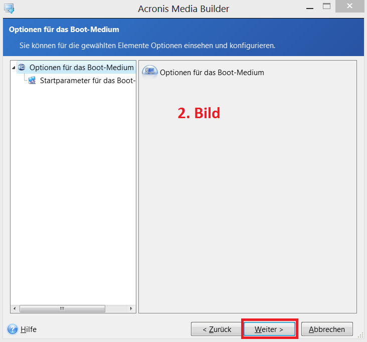

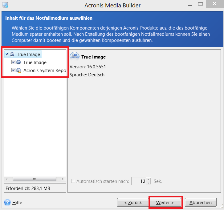

Du musst dir erst selbst einen bootbaren USB Stick herstellen und diesen mit ACRONIS über den RESCUE MEDIA BUILDER über die Erstellung eines Datenmediums auf Wechseldatenträger beschreiben lassen !
Beim Booten des bootbaren USB Sticks muss ACRONIS auch über den UEFI Bootloader des Sticks gestartet werden. >>> siehe <<< (Post # 5 ist von mir !)
Ich habe herausgefunden, das der RESCUE MEDIA BUILDER der 2013er Version nicht in der Lage ist, eine Boot-CD für UEFI Systeme herzustellen. Auch nicht, ist eine mit diesem erstellte ISO Datei auf UEFI Systemen einzusetzen.
Allerdings, mit größter Verwunderng, erstellt der RESCUE MEDIA BUILDER auf einem Wechselmedium (bootbarer und FAT 32 formatierter USB Stick), einen auch mit einem UEFI System verwendbaren Sicherheitsdatenträger.
Denn darauf, Wunder oh Wunder, wird der UEFI BOOTLOADER kopiert, der zum Starten eines ACRONIS Sicherheitsdatenträgers auf einem UEFI Sytem unbedingt benötigt wird. Der erstellte bootbare und bespielte USB Stick ist dann in der Lage, per UEFI BOOTLOADER vom UEFI System gebootet zu werden, indem er aus dem UEFI BOOTMENÜ mit "UEFI: mein USB Stick" gestartet wird.
Hast du ACRONIS vom bootbaren Stick dann über den UEFI Bootloader gestartet, drückst du die 1 zur Auswahl von ACRONIS Media und ACRONIS wird vom Stick gestartet.

Die 300 MB Wiederherstellungspartition ist vorhanden. Die System-SSD war an Port 0 angeschlossen.
