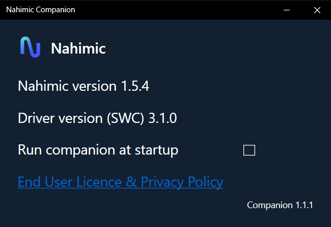

Seit einigen Tagen finde ich in der Tray ein neues Icon, das beim Klicken mir das hier anzeigt:
Mittlerweile habe ich herausgefunden, daß es um meinen Onboard-Chipsatz geht.
Ich benutze allerdings eine Soundblaster Z für die Audio-Ausgabe. Ich gehe also davon aus, daß ich diese Treiber nicht brauche.
Ich würde das gerne loswerden. Kann ich den Dienst "NahimicService" deaktivieren, oder passieren dann noch andere Dinge?

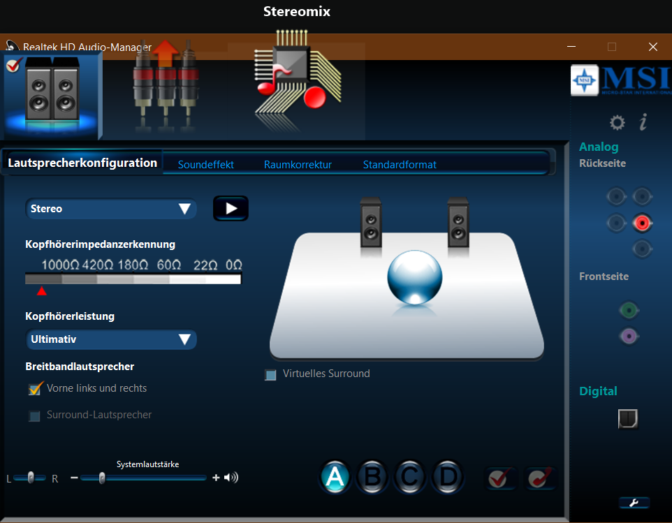

Man will verhindern, dass der "Stereomix" ohne Probleme genutzt werden kann!
Das ist meine feste Überzeugung! Der Stereomix bildet die Grundlage, sämtlichen abgespielten Sound in anderen Programmen zu speichern. Also alles was man hört, kann auch gespeichert werden.

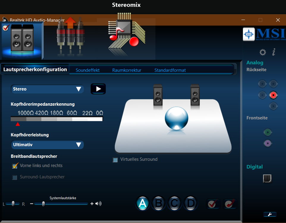

Dieser Stereomix kann nur in den Windows Einstellungen > Sound > Audiogeräte verwalten > aktiviert werden. Standardmäßig ist dieser nach jeder Installation des Realtek "deaktiviert".
Windows Updates bringen es nun fertig, und deaktivieren den "Stereomix" irgendwann wieder. Nutzt man das HDA Realtek Paket, kann man diesen danach ohne Probleme wieder aktivieren. Nutzt man das UAD Paket, könnte es beim Aktivieren zu Problemen kommen, bis dazu, das man nichts mehr hört!
Die Soundblasterkarte hat auch eine solche Schnittstelle wie den Stereomix beim Realtek. Diese Schnittstelle nennt sich nur "What u Hear", also alles "Was man hört", kann mit dieser Schnittstelle auch aufgezeichnet werden. Ich weiß nur nicht, ob sie bei der Soundblasterkarte auch standardmäßig deaktiviert ist und erst aktiviert werden muss? Dazu könnte @Nickel mehr schreiben ...
Auch wird bei der Soundblasterkarte nicht so ein Heckmeck veranstaltet, wie beim Realtek!
In Bild 1 der Realtek Manager mit der Schnittstelle "Stereomix"

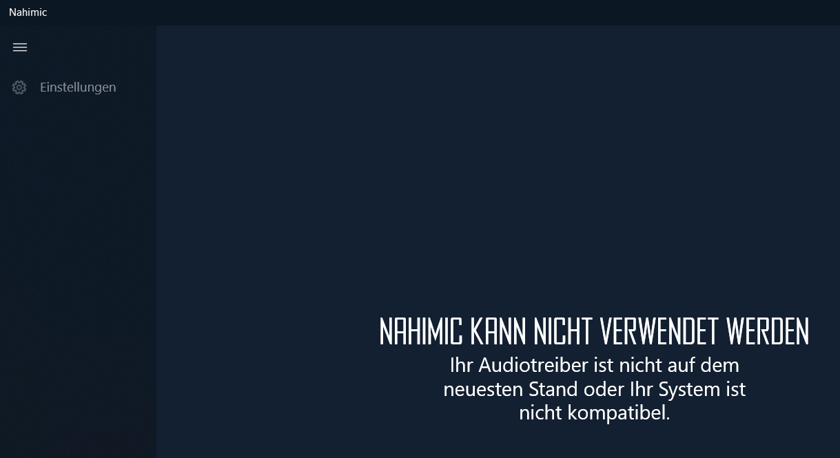

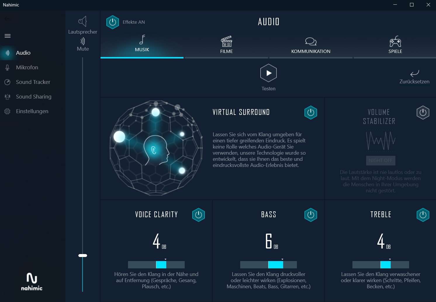

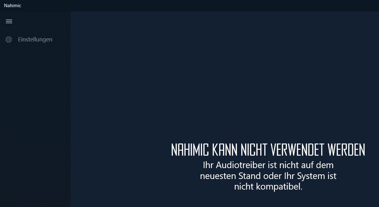

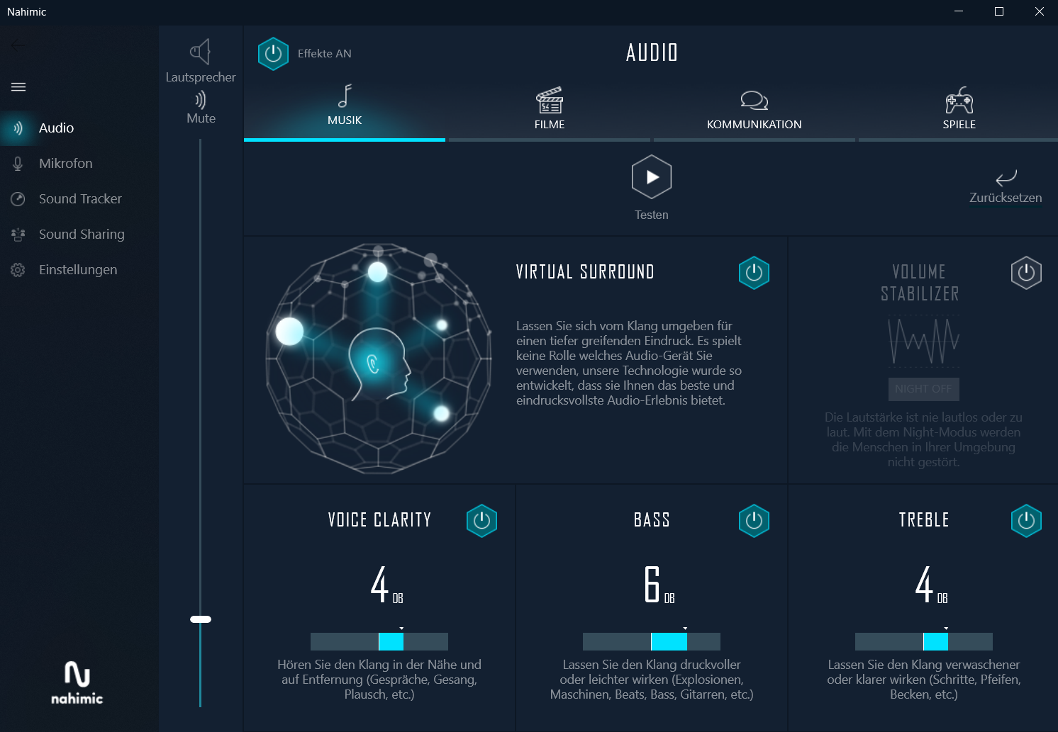

Nun ist es leider auch wieder bei mir passiert. Gestern hat die Nahimic App noch einwandfrei funktioniert mit ihren klasse Mixereinstellungen und heute ist es schon wieder vorbei. Kein Update ist meines Erachtens nach von gestern nach heute auf den Rechner gekommen. Oder eben klamm heimlich!
Aber egal jetzt. Nahimic kann man nicht mehr nutzen, aber der Realtek Manager mit dem Stereomix steht weiterhin ohne Probleme zur Verfügung! Das gleiche wird mir jetzt ergehen, wenn ich den UAD Treiber von der MSI Seite installiere. Auch dieser Treiber funktioniert jetzt nicht mehr mit NAHIMIC. Habe ich alles schon durch. NAHIMIC kommt im übrigen von A-VOLUTE. Google danach. Alles voll von Problemen.
SO sieht es aus: 1. Bild = gestern und 2. Bild = Heute!
und das, obwohl ich einen NAHIMIC Chip auf meinem Board habe!
Wahrscheinlich aber auch, das jetzt die Treiberversion durch meine gestrige Registryänderung (Drivers) nicht mehr ausgelesen werden kann ... aber momentan nur Spekulation.

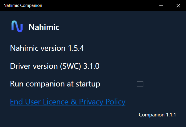

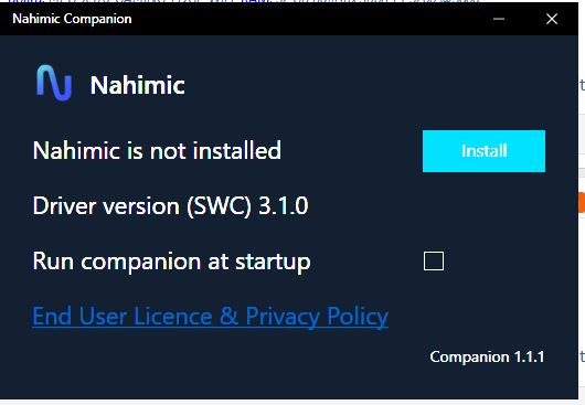

So sieht es jetzt auch bei mir aus:
Es hat sich trotz allem, ein UPDATE eingeschlichen ... und NAHIMIC funktioniert seit heute nicht mehr.
Wie auch immer das möglich ist!
