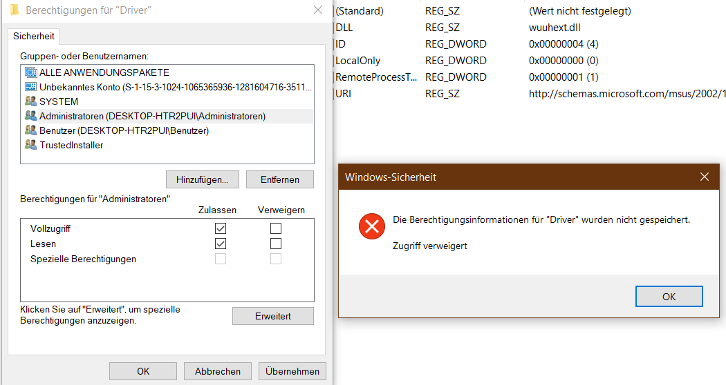

Leider scheitert das bereits in der Rechteübernahme des "Drivers" ...
Windows verweigert die Änderung mit Fehlermeldung
Vergegangen genau nach Beschreibung von Deskmodder.

Du mußt Dich zum Eigentümer des "Driver" machen, dann klappt das.Schildkröte09 schrieb:Leider scheitert das bereits in der Rechteübernahme des "Drivers" ...

Sorry, dass ist bei deskmodder nicht beschrieben.
Gut, habe es trotzdem jetzt hinbekommen. Nicht mehr Trusted Installer ist der Besitzer, sondern PC Admin.

Und wenn man den Besitz nicht vorher übernimmt, klappt es mit der Beschreibung im blauen Link nicht!
Man muss vorher auch den Besitz übernehmen und dass ist nicht beschrieben.

Hä? Du sollst zum Registrypfad gehen und hier dann den Besitz von Driver übernehmen.Schildkröte09 schrieb:Und wenn man den Besitz nicht vorher übernimmt, klappt es mit der Beschreibung im blauen Link nicht!
Und wie das geht, steht im selben Satz als Verlinkung.
Von was willst du da denn Vorher schon Besitz übernehmen, von der ganzen Registry?)

Weil, wenn ich genauso verfahre, weigert sich Windows, den Besitz auf die PC Administratoren mit o.a. Fehlermeldung durchzuführen!
Zuerst muss ich den Besitz übernehmen, indem ich in den Berechtigungen "Drivers" auf "Erweitert" klicke und dann dort ganz oben den Besitz von Trusted Installer auf den PC Admin übertragen.
Danach läßt sich dann auch der Besitz des "Drivers" auf Vollzugriff für den PC Admin ändern ...

Nein, funktioniert bei mir wiederum nicht, weil der Besitz des "Drivers" beim Trusted Installer liegt. Und das ist in dem Link nicht beschrieben. Bei allen anderen Usern wird es ähnlich sein. Ein PC Admin kann nicht so einfach wie es da steht, den Besitz mit Klick auf einen PC Admin übernehmen und auf Vollzugriff ändern.Nickel schrieb:und das funktioniert,
bei dir wiedrum nicht.
Vorher sind Änderungen nötig, die ich in #72 schon aufgeführt habe.

OK, das habe ich leider nicht gelesen. Aber gut wenn es da wirklich steht, kann ja eigentlich nichts falsch gehen.
Dann habe ich das zu schnell überflogen.
Gut, ich habe nur den ersten Teil daraus gelesen:
Nicht den Teil:
Muss man dann eigentlich an Trusted Installer zurückgeben?
Da muss ich da wahrscheinlich noch mal korrigieren ...
