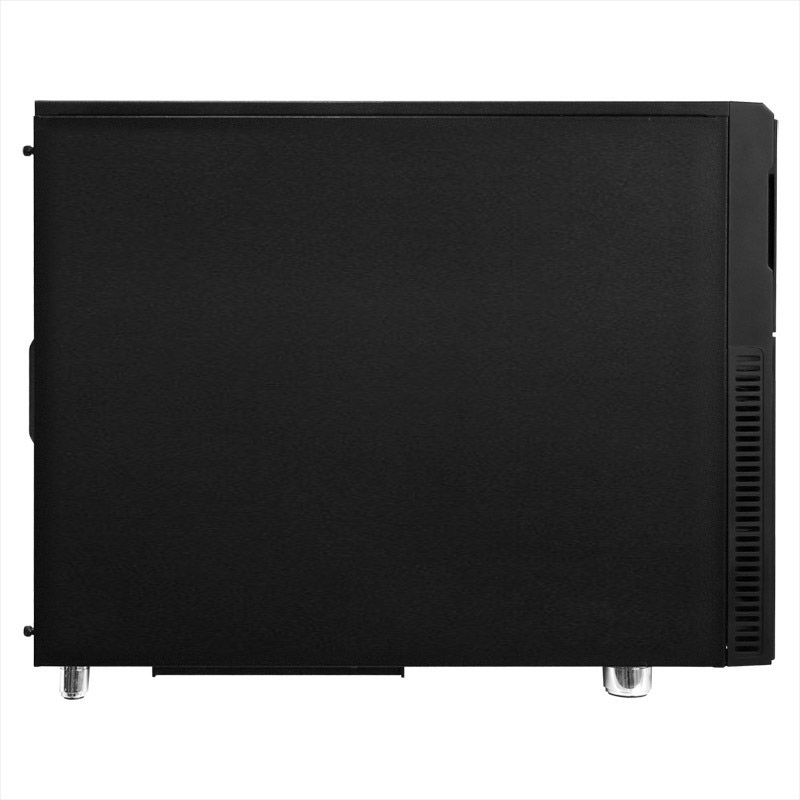

Es ist mehr oder weniger soweit! Die Teile sind da und ein schöner Tag um früh aufzustehen und den Traum-PC aufzubauen. Mit etwas Bauchkribbeln als blutiger Anfänger an die Sache rangewagt und wurde schon sehr früh aus meinen Träumen gerissen.
Leider. :heul:
Der Erste Schritt war es mein Gehäuse aus der Verpackung zu bekommen und auf den Tisch zu stellen. Sehr viel weiter bin ich nicht gekommen. Problem Nr. 1: Im Lieferumfang fehlt das Zubehör, also die Schräubchen die für die Installation der Hardware von Nöten sind. Allein das ein Grund um sich zu beschweren. Jedoch habe ich das Seitenteil des Gehäuses (Nanoxia Deep Silence 2) ganz und gar nicht abbekommen, ich habe im Internet gehört, dass dieses Seitenteil sich etwas schwer tut, aber auch der Aufwand der in Videos betrieben wird ist mit dem meinigen nicht zu vergleichen. Sämtliche zieh, drück und andere Kraftakte wurden ausprobiert um das Gehäuse von dem Seitenteil zu trennen. Fehlanzeige. Ich habe schließlich aufgehört, da sich eine Verbeulung des Blechs angedeutet hat.
Ich werde das Gehäuse wohl wieder zurückschicken müssen und mit dem gesamten Aufbau noch länger warten.
Wenn jemand das selbe Gehäuse hat und den Geheim-Trick zur Öffnung des Gehäuses kennt wäre ich mehr als nur überglücklich!

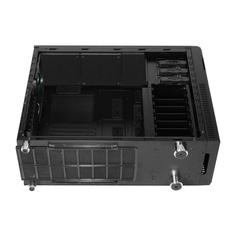

die schrauben sind im inneren in einer tüte festgeklebt.
seitenwand:
beide schrauben lösen und wand nach links wegziehen:

Rändelschrauben hinten raus und die Gehäusewand ca. 1cm nach hinten schieben. Dann lässt sie sich rausnehmen. Leg es halt am besten flach auf den Tisch.
Vielen vielen Dank @DerBaya, das Hinlegen hat den Unterschied gemacht, das Gehäuse ist offen und ich kann mich an die Arbeit machen :) das Zubehörwar auch drinnen, in einer Schwarzen Verpackung in einer der Festplatten-Käfige!
Vielen Dank euch Beiden für eure Hilfe!
