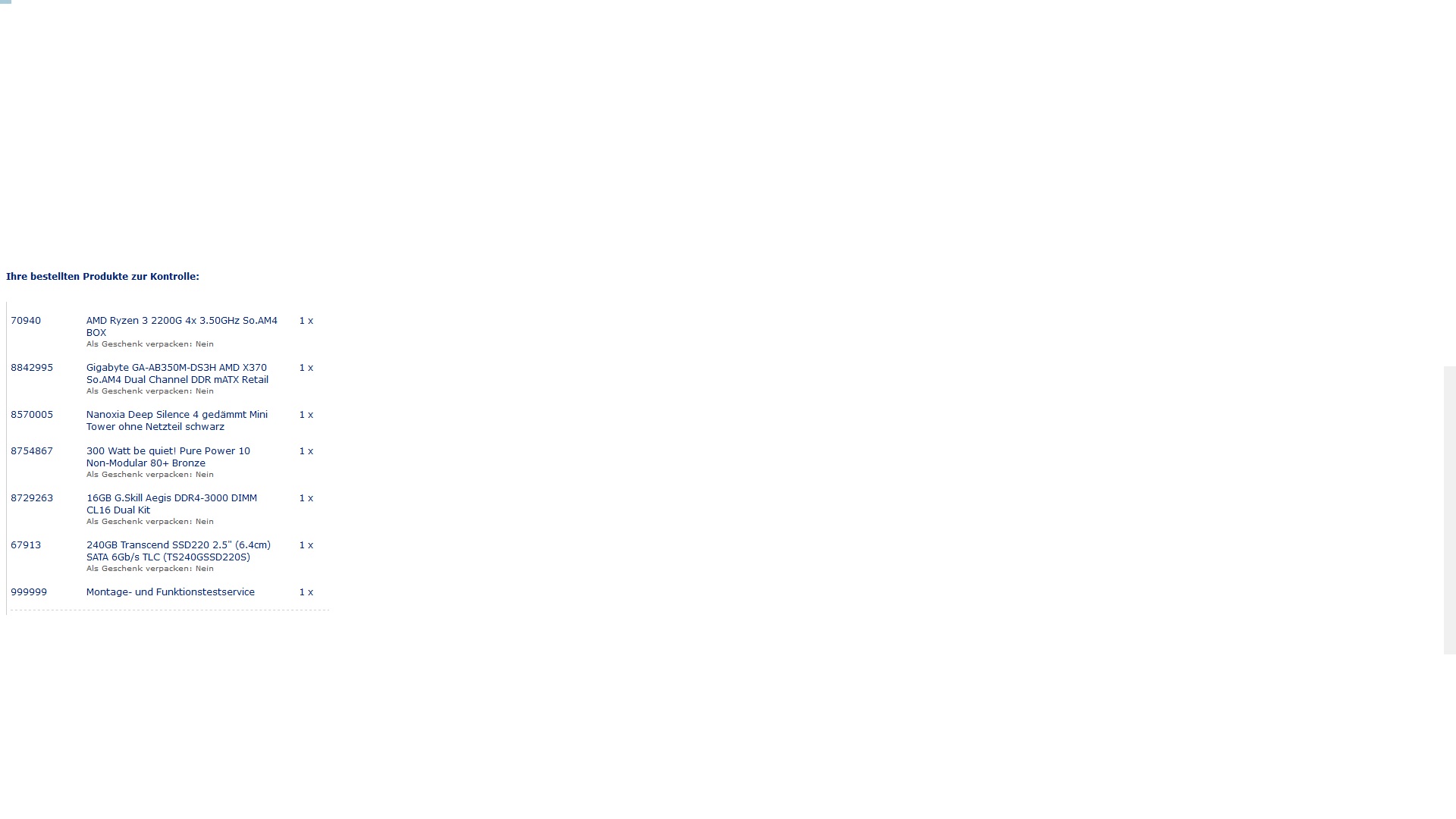

Habe im Anhang ein Bild mit den Teilen.
Also ich muss dazu sagen, unsere Tochter und meine Frau hören nichts, d.h. habe ich mich entschlossen, zu warten bis die Lüfter mal ihren Geist aufgeben.
Was mich aber sehr stört ist so ein hochfrequentes ständiges Fiepen, was wohl nur ich höre. Liegt wohl an meinem Gehör, habe ich beim TV schauen auch öfters.
Lt. Bewertungen sollen die Nanoxia Lüfter ja auch nicht schlecht sein. Finde auch keine die noch leiser sein sollen, falls das überhaupt geht.
Die akustische "Schwachstelle" an diesem System ist der CPU-Kühler, es ist ja "nur" der Wraith Stealth verbaut, der kostenlos mit der CPU kommt.
