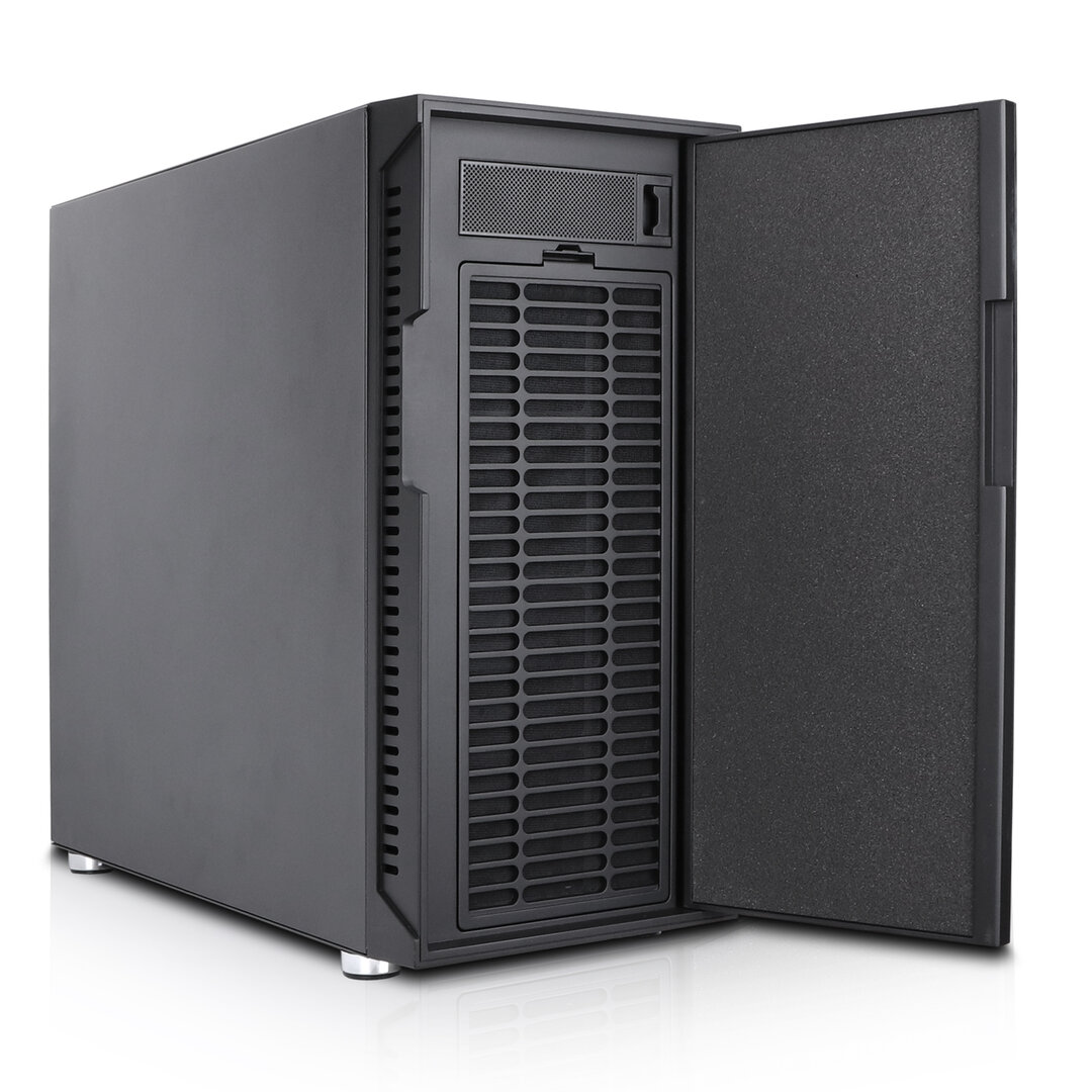

Mein DS1 hat diese bescheuerte Fehlkonstruktion nicht. Da wird die Luft von der Seite VOR den Filter geleitet.
Also wenn das Bild vom DS8 kein computergeneriertes Falschbild ist, dann frage ich mich auch, was die sich dabei gedacht haben. Oder gibt es noch einen 2. Filter direkt vor den Lüftern?
Weder noch
Beim 1 Rev B, 5rev b und 6 sind die Filter vor den seiteneinlässen, die keinen filter haben. da hat da schon methode
