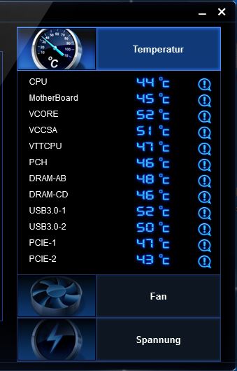

So, da ich nun wieder Windows drauf habe, auch wenn nur die wichtigsten Sachen installiert sind kann ich vollwertig mitreden. Via Smartfon ist es ja übel.
Zu den Temperaturen, nun unter Windows aber noch lange nicht unter Vollast:
System:
Gehäuse Nanoxia DS2
Board: Sabertooth 79
Grafik: Saphier HD6950 (ATI)
CPU: Intel Core i7-4930K
CPU Lüfter: Arctic Alpine 20 Plus (wird noch ein besserer)
Gehäusebelüftung: Standard Vorbestückung des DS2 mit 2x 120 unten rein und
1x 120 oben links raus
Netzteil: Corsair RM750
und die Temperaturen im jetzigen Zustand:

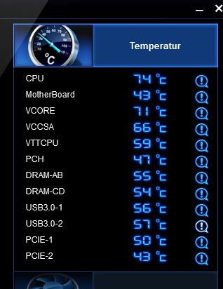

Meine Temperaturwerte unter CPU-Voll-Last (15min Prime95) sehen übrigens so aus:
Wenn ich mir die Verteilung der Sensoren anschaue, werden vor allem die CPU nahen Bereiche deutlich wärmer. Also werde ich jetzt mal den Kühler suchen oder einen anderen kaufen.
Ok, das lasse ich mir gerne sagen. Ich dachte über 70° bei dieser CPU währe grenzwertig.
Prime95 erzeugt i.d.R. höhere Temperaturen als es alle anderen Programme/ Anwendungen die man so täglich benutzt erzeugen. Von daher sind die 74°C noch OK. Und davon abgesehen gilt nach wie vor immer noch folgendes.
Solange die CPU nicht das Throtteln anfängt oder gar in die Notabschaltung geht, ist die ausgelesene/ angezeigte/ 'hochgerechnete' Temperatur völlig egal. Warum? Weil keines der Tools kann die Temperaturen "richtig" messen, weil sie eine Temperatur für TJMAX annehmen, die für alle Prozessoren eines Typs gleich sind, obwohl Intel diesen Wert für jeden Prozessor individuell bestimmt.
Und praktisch alle Tools - egal ob nun AIDA64, HWiNFO, Hwmonitor, SpeedFan, etc. pp. - versuchen die Temperatur der CPU aus irgendwelchen Werten mehr oder minder genau auszurechnen und dann anzuzeigen, was ihnen auch mehr oder minder gut gelingt. Grund s.o..
An und für sich kann und sollte man diese 'hochgerechneten', angezeigten Werte voll und ganz ignorieren. Warum? Solange die CPU nicht das throtteln anfängt oder gar in die Notabschaltung geht, sind die Temperaturen auch in Ordnung. Sollte die CPU throtteln und/ oder in die Notabschaltung gehen dann ist sowieso Handlungsbedarf gegeben.
