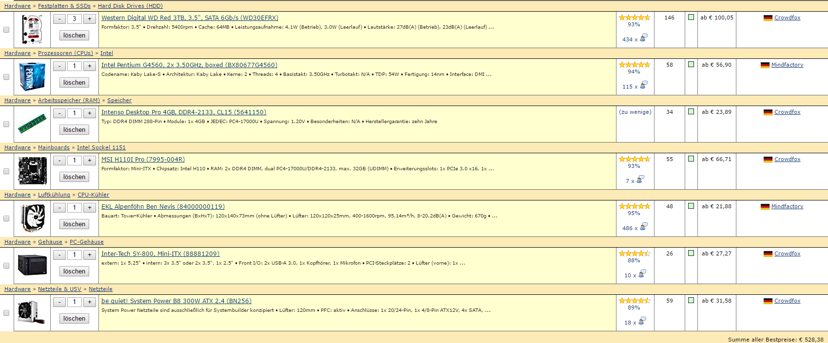

ich will mir bald einen NAS holen/zusammen bauen. Auf dem NAS soll ganz normal Daten drauf gespeichert werden, Nextcloud soll drauf laufen und vorallem soll der NAS als Plex Server fungieren.
Heißt, der NAS soll möglichst Stromsparend sein, aber genug Leistung haben, um über Plex mindestens 2 Videos in 1080p zu transcodieren.
Könnt ihr mir da was empfehlen?
Habe schon ein kleinen Versuch gestartet und mal Hardware zusammen gestellt, wo ich denke, das ist so ok. Wahrscheinlich geht es noch günstiger und Stromsparender und die Hardware ist etwas zu stark, aber deswegen frage ich ja hier.
https://geizhals.de/?cat=WL-808303
Preislich sollte sich das ganze um die 500€-600€ bewegen. (wenn weniger umso besser)
Netzteil viel zu groß dimensioniert, hier sollte eine gute 90W Pico-PSU die bessere Wahl sein.

Fehlt da nicht ne Festplatte oder wo soll das OS drauf?
So sieht das System von dem geizhals link aus. Habe da 3 mal 3TB drin, die im Raid 5 laufen sollen.
Siehe Hinweis von hellF!re. Je nachdem welches OS es am Ende wird, benötigst du noch einen USB-Stick für das OS (FreeNAS) oder eine kleine extra Platte/SSD (z.B. OpenMediaVault) oder bei kompletter Selbsteinrichtung mit einem Debian Minimal nix weiteres.
