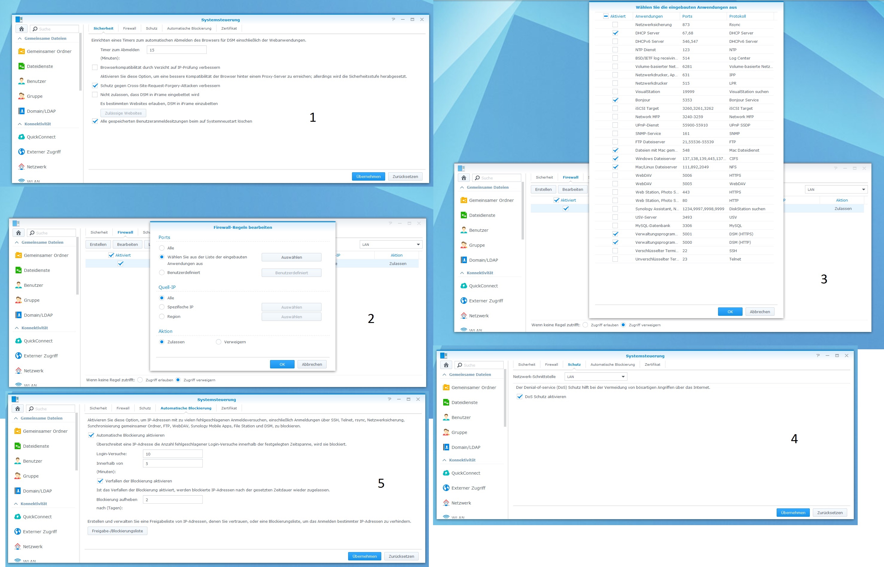

Ich habe seit einiger Zeit eine Synology DS213J NAS mit den aktuellsten Updates.
Ich nutze die NAS nur im Heimnetzwerk als Datenspeicher und WLAN access point, ein Zugriff von außen ist nicht eingerichtet und auch nicht vorgesehen.
Ich habe der NAS eine Private 192..... IP-Addresse zugewiesen und diese bisher immer über eine im Autostart befindende exe gemountet.
Ich habe mich die Tage nochmal etwas damit beschäftigt und entschieden die Firewall in der NAS zu Aktivieren und gewisse regeln festgelegt.Der DoS Schutz wurde auch noch Aktiviert.
Details zu den Einstellungen sehen Sie auf den Bildern im Anhang.
Habe schon einiges Ausprobiert aber anscheinend übersehe ich irgendeine Fehleinstellungen
Nr. 5 u. 4 sind es nicht.

Die exe läuft wunderbar solange die Firewall der NAS ausgeschaltet ist.
Nun zu meinen Fragen:)
Welche Einstellungen verhindern das mounten der NAS ?
Macht es überhaupt sinn die Firewall zu Aktivieren ?

Die Ausgewählten Dienste sind bisher für alle zugelassen.
Wie gesagt habe die NAS bisher ohne Firewall betrieben weil ich mir nichts dabei gedacht habe und ja einen Router habe der das eigentlich übernimmt.
Habe mir dann aber gedacht warum kein Fass mit doppeltem Boden machen. (wenn ich schon die möglichkeit habe)
Wie Lawnmower schon sagt, sollte eigentlich der Router in erster Linie ungewollte Verbindungen aus dem Internet blockieren. Das heißt, dass ein Angreifer vorerst überhaupt nicht zum NAS vordringen kann. Erst dann, wenn im Router eine Portweiterleitung eingerichtet ist, ist das NAS auch tatsächlich auf diesem Port von außen erreichbar und auch potentiell verwundbar.
Rein von den Ausnahmen der Firewall selbst (3), kann ich aus dem Stegreif allerdings keinen Fehler entdecken.. Soweit ich das sehe sind alle nötigen Ports für Freigaben zugelassen.

Quell-IP = "ALLE" is im übrigen nicht so schön. Das sollte nur aktiv sein, wenn das ein Dienst ist, der auch von "überall" aus zugreifbar sein soll - eben auch aus dem Internet. Ansonsten stellt man das lieber auf "Region" und hinterlegt dort das eigene Subnetz (192.168.1.0/24). Dann lässt die Firewall beispielsweise Zugriff auf die Freigaben nur von innerhalb des LANs zu, ungeachtet etwaiger Portfreigaben, Logins oder sowas.. Anfrage von fremder IP = sofort in den Müll.
