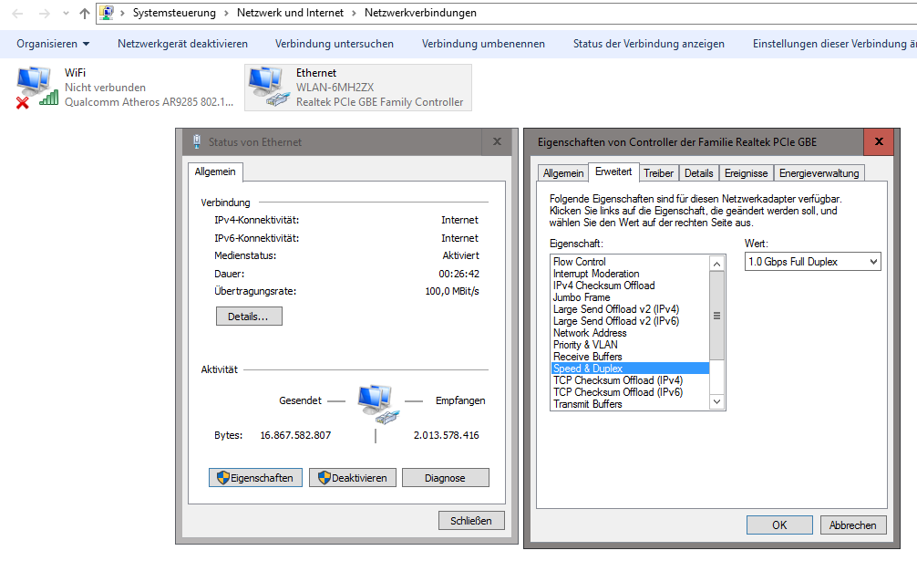

@xxMuahdibxx: Tatsächlich, daran hab ich irgendwie gar nicht gedacht. Hab mal wieder auf Lan umgestellt und konnte kabellos ca. 8MB/s übertragen, danach das Kabel wieder eingesteckt und die Verbindung überprüft. Orange Lampe leuchtet und der Adapter sagt mir 100MB/s. Am Router kann es nicht liegen, gucke dann mal, das ich den Adapter zurücksetze. Hoffe das Problem erledigt sich dann gleich.
Habe den Adapter zurückgesetzt und mir wird bei den Eigenschaften von Controller der Familie PCIe GBE 1.0 Gbps Full Duplex angezeigt, Status von Ethernet besagt aber 100,0 MBit/s. Entsprechend schreibe ich auch mit ca. 11 MB/s. Wo liegt mein Fehler?
Bin eher verwirrt, das Gbps eingestellt ist, der Status aber nur 100 MBit/s sagt, oder liegt da ein Denkfehler bei mir vor?
Router ist ein Speedport Hybrid von der Telekom, daran sollte es nicht liegen. Habe ich aber, wie auch den Rechner und das NAS schon neu gestartet.
Ich falle von Glaube ab, das Kabel scheint kaputt gegangen zu sein :eek:
Kabel gewechselt und ich bin wieder bei 25 MB/s.
Das ist mir auch noch nicht passiert, Danke für eure Hilfe.
