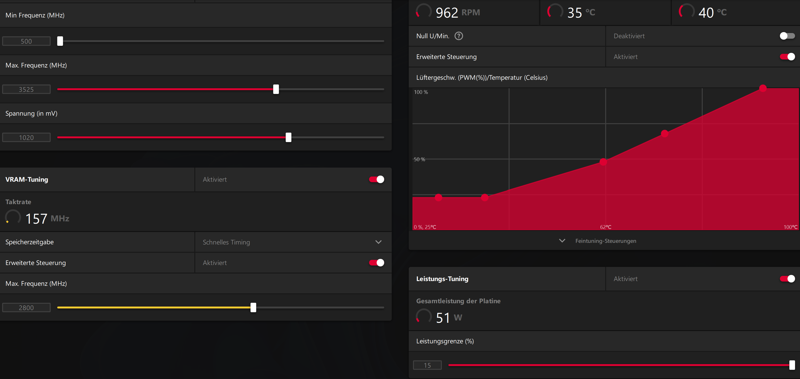

Ich klinke mich hier mal ein um nicht mit nem eigenen Thema sonstwo nerven zu müssen:
Mit meiner XFX 7900xtx hab ich große Schwierigkeiten irgendwas über Adrenalin einzustellen, seien es Lüfterkurve UV oder sogar nur das Powertarget. Jede einzelne Einstellung wird direkt beim speichern resettet. Ist das ein bekannter Bug für den ich zu doof bin? Alles was ich bis dato über Reddit und co fand war fast boot deaktivieren und DDU im safemode drüberlaufen lassen, was ich getan hab. Einschließlich einer kompletten De- und Neuinstallation der Adrenalin Software.
Wäre für jede Hilfe dankbar, die XFX Lüfterkurve ist nämlich ne Frechheit für alle die es etwas leiser mögen.

Hi ngc,
mir ging es genau so. Komme von Nvidia, und tue mich noch schwer mit der Adrenaline Software.
Das Deine Änderungen nicht übernommen werden hat aber vermutlich eine andere Ursache.
Die Karte müsste einen kleinen Schalter auf der Längsseite haben. Damit switch Du zwischen dem "festen" und dem "manipulierbaren" BIOS hin und her.
Im Lieferzustand ist sie also so eingestellt, das Du keine Änderungen vornehmen kannst.

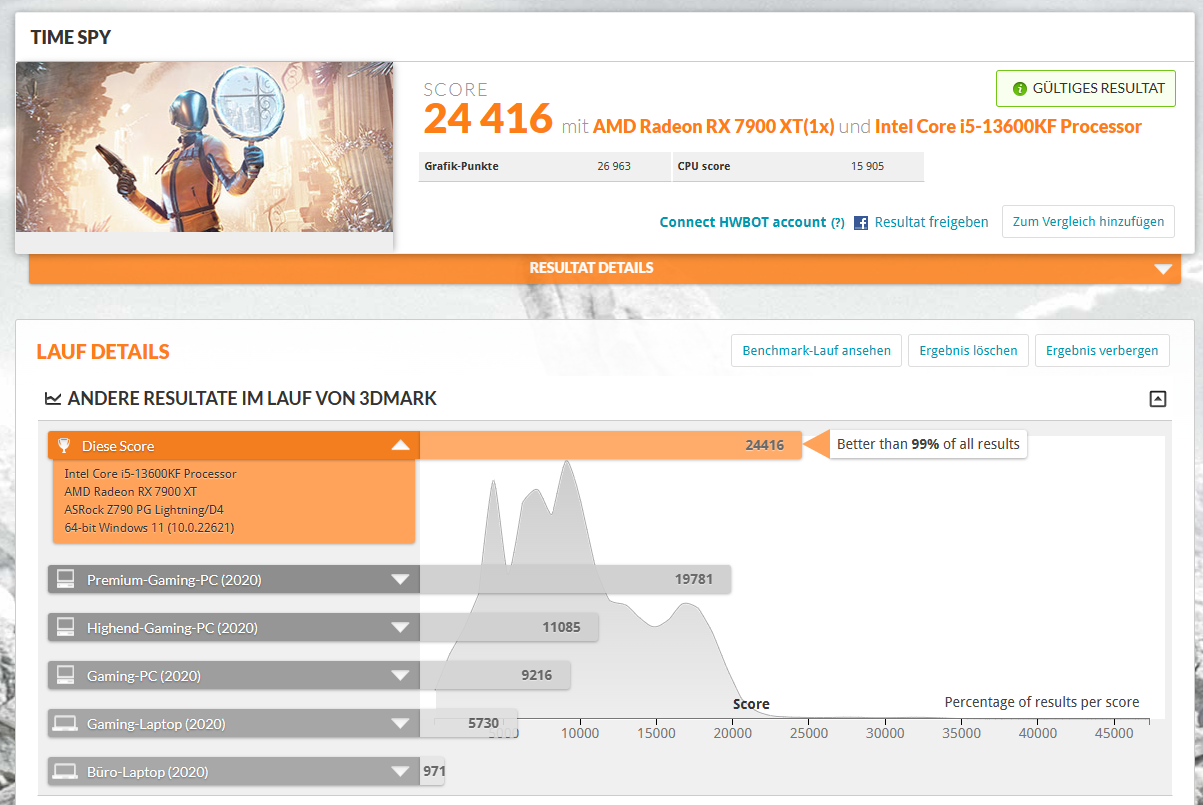

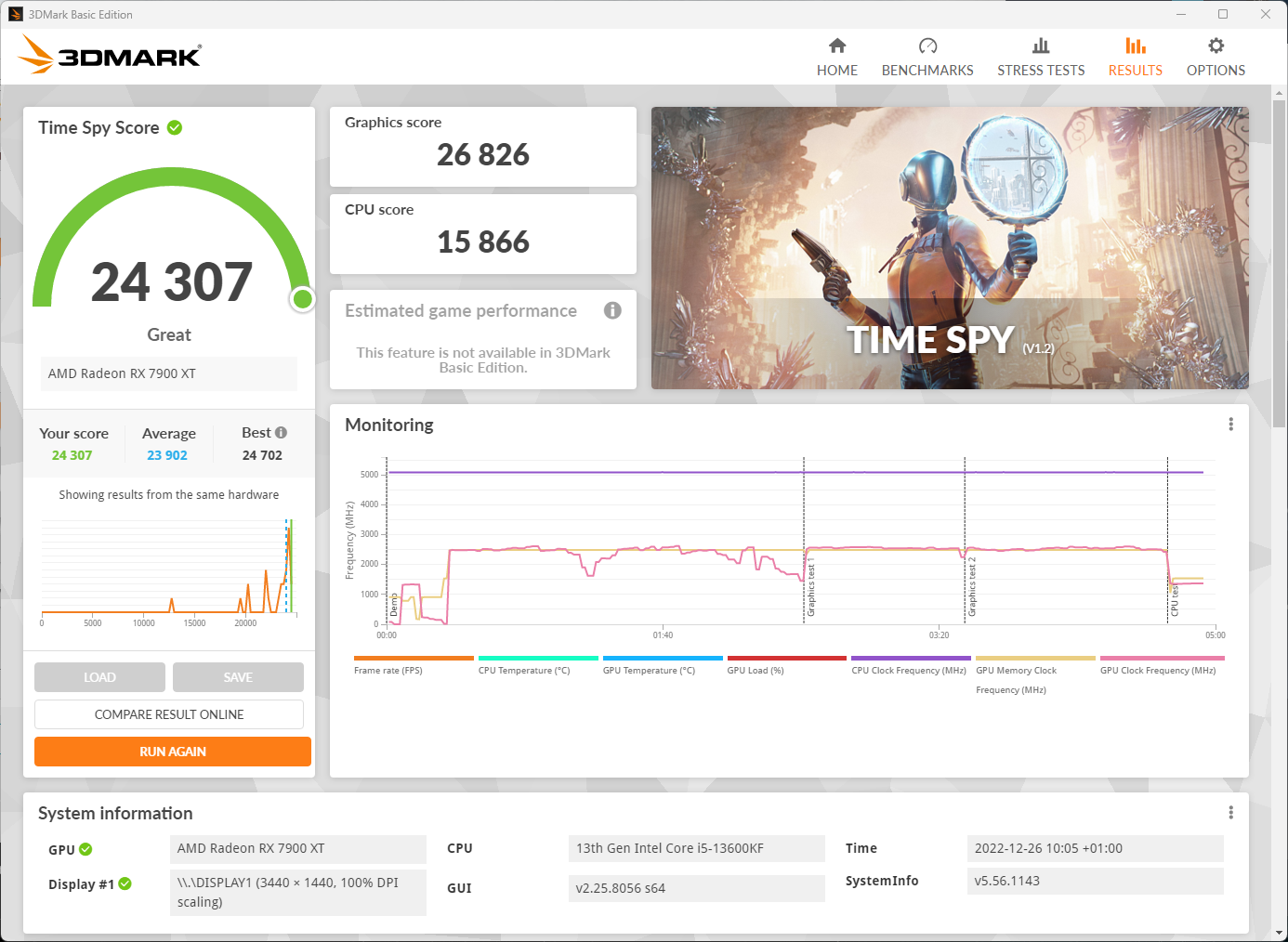

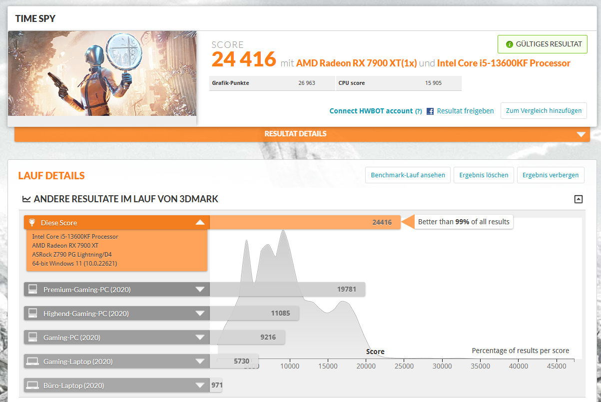

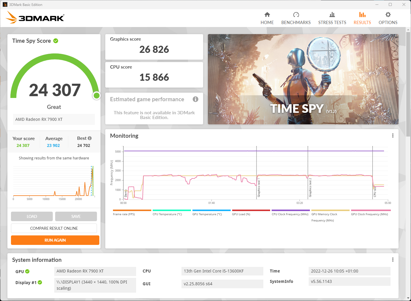

Meine XFX 7900XT Speedster MERC 310 läuft nun seit mehreren Tagen mit 1040 mV stabil.
Lediglich die Adrenalin Software setzt sich immer wieder von allein zurück, mit einer "Radeon WattMan" Meldung.
Teperatur liegt beim 4K zocken angenehm um die 50 Grad.
Die Karte hat bei mir wenn überhaupt nur sehr leichtes Spulenfiepen bei über 250 FPS, was in der Regel nicht vorkommt, da mein Monitor mit AdaptiveSync bei 100Hz läuft.

Vielen lieben Dank! Genau das hat mein Problem gelöst. Auf 1040mV hab ich mich jetzt im ersten Anlauf nicht getraut, 1075 hab ich eingestellt und damit liefen die ersten Minuten Furmark bzw. zocken ohne Probleme. Bei deutlich niedrigerem Verbrauch natürlich. Mit den Einstellungen ist es fast ne andere Karte, heftig was das heutzutage ausmacht.

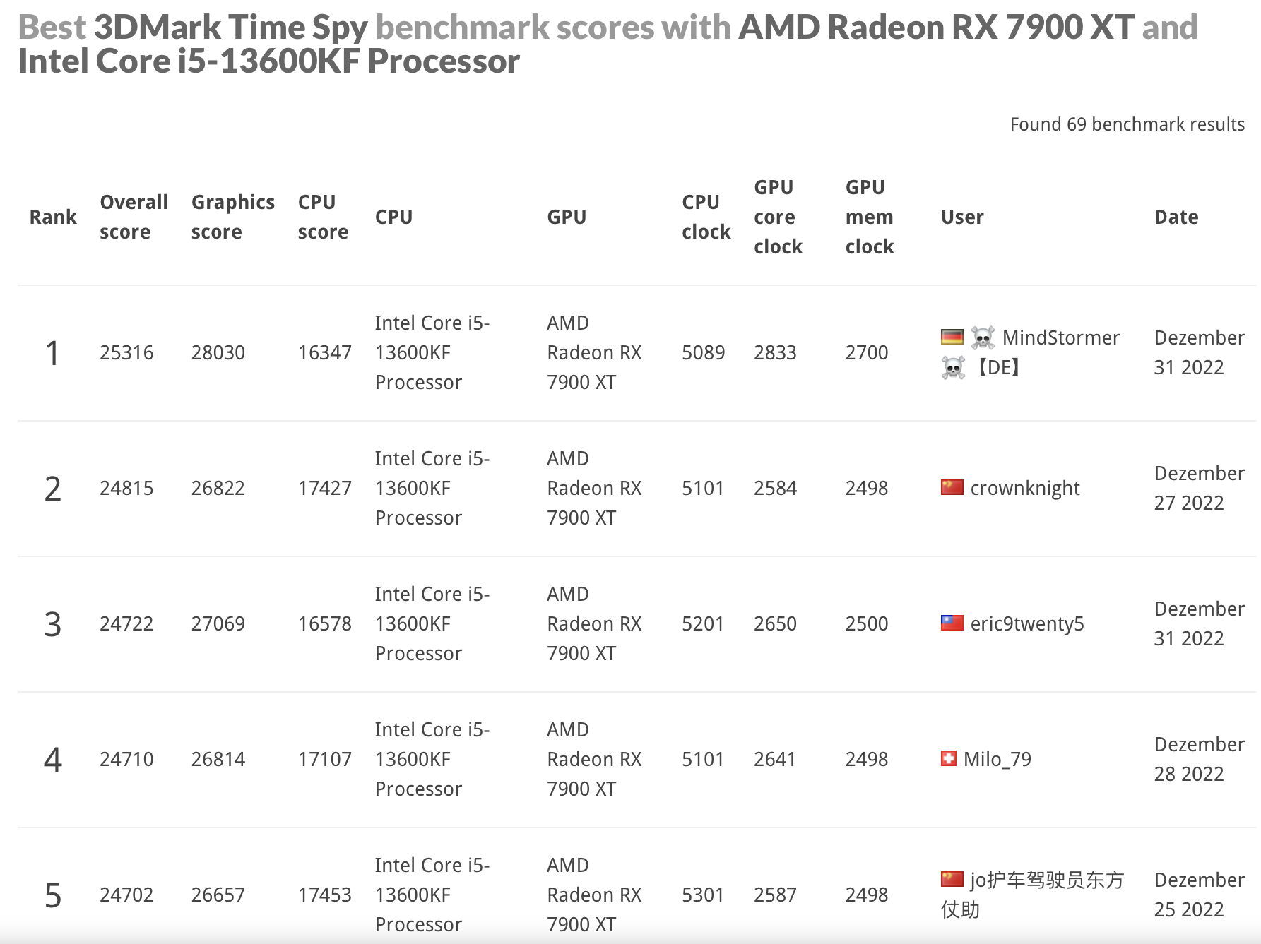

Die 7900XT ist momentan mein Favorit für meinen neuen PC, auch mit 13600K.
Kann man die XFX Karte empfehlen oder ist z.b. die Sapphire oder Powercolor besser ?
Muss man beim Undervolten noch etwas beachten bzw. zusätzliche Einstellungen vornehmen ? Wie ist die Performance beim UV generell im Vergleich zu Stock-Einstellungen?
Ansonsten, hammer Ergebnisse, meine alte GTX 970 schafft im Timespy etwa 3500 pkt, da kommt Vorfreude auf :)

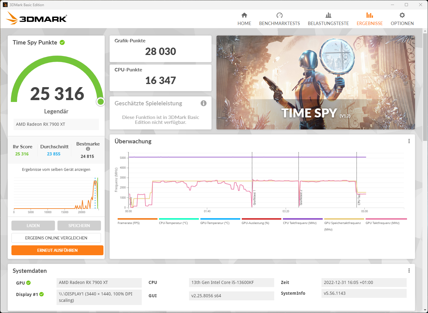

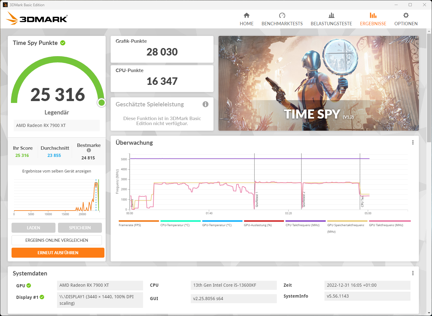

TimeSpy meiner XT bei 2740mhz memory clock, 1020mV und +15% PT. Hab da aber schon Ergebnisse von der XT mit über 29k im Graphics Score gesehen, das ist schon echt ordentlich.

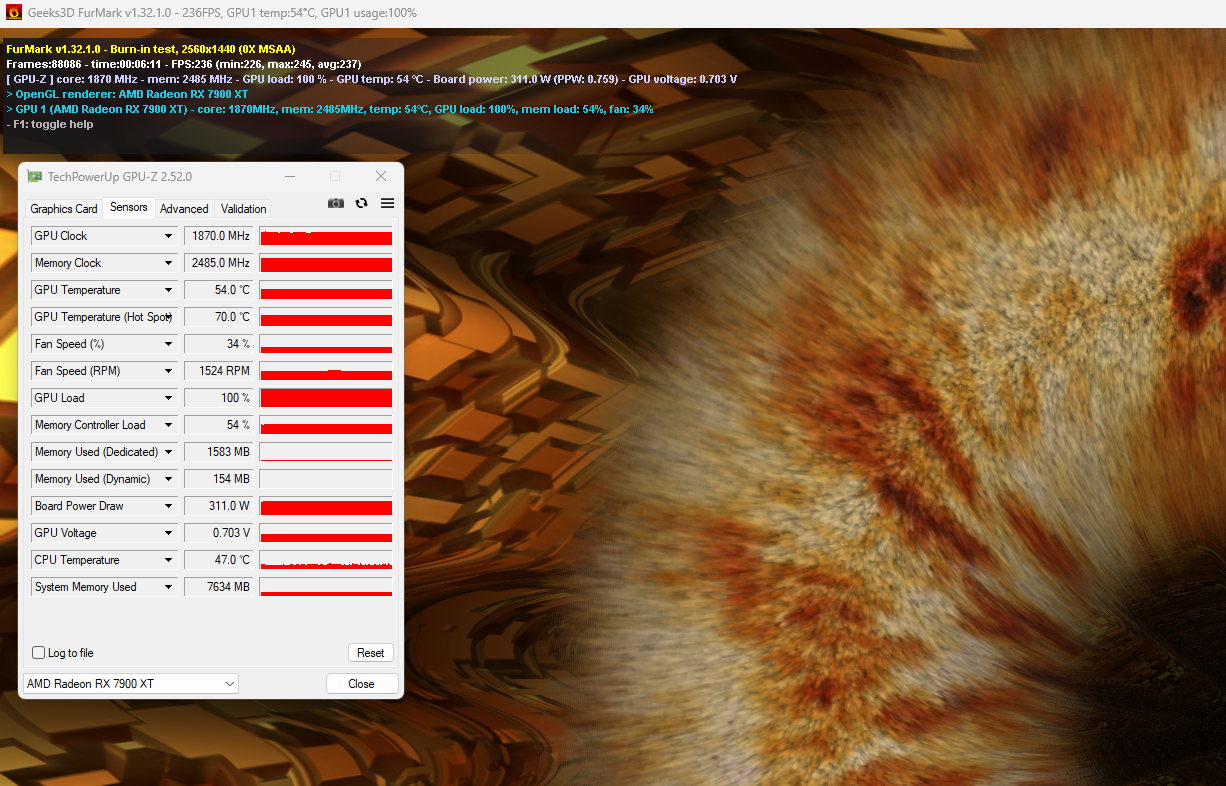

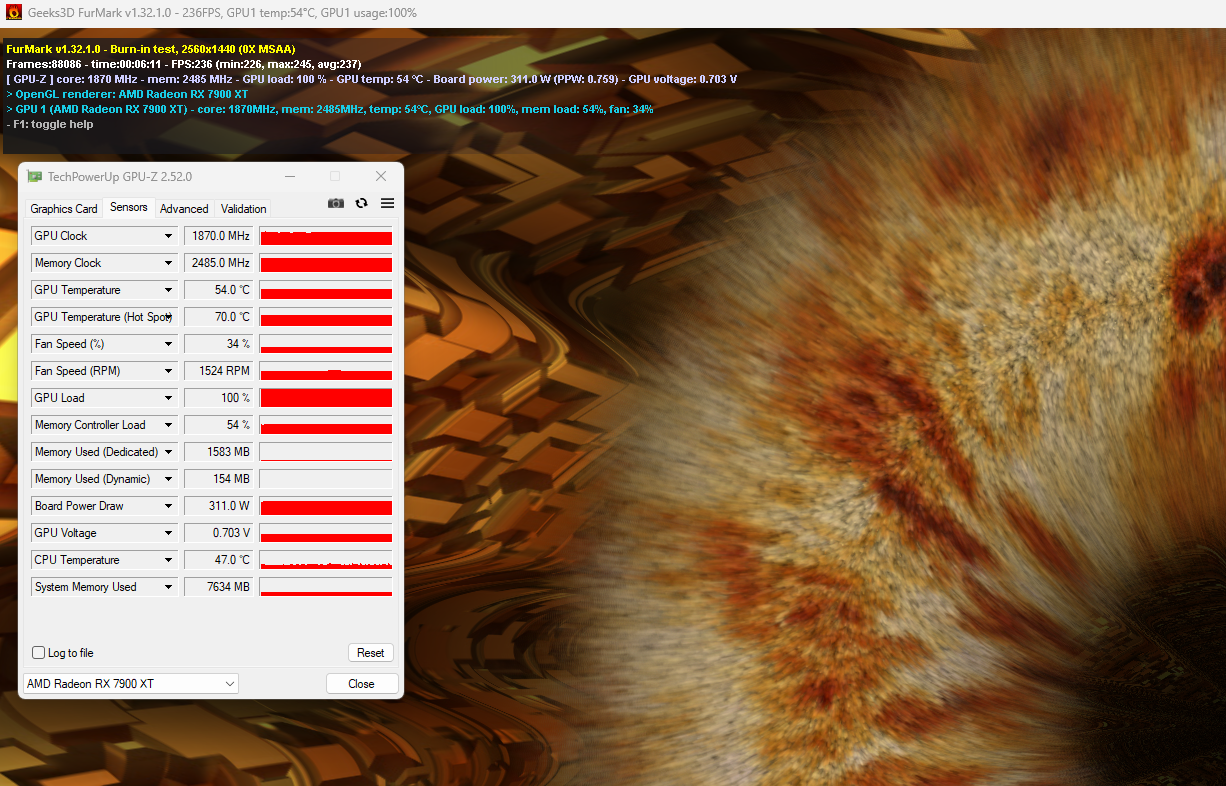

@fsnostromo
So läuft meine mit den Standard Einstellungen im Adrenalin.
max 70Grad Hotspot, und mit 16 Grad unterschied wie ich finde sehr stabil.
Die Lüfter drehen dabei mit angenehmen 34%.
Bei 310 Watt komme ich damit auf stabile 230 FPS bei 2560x1440
