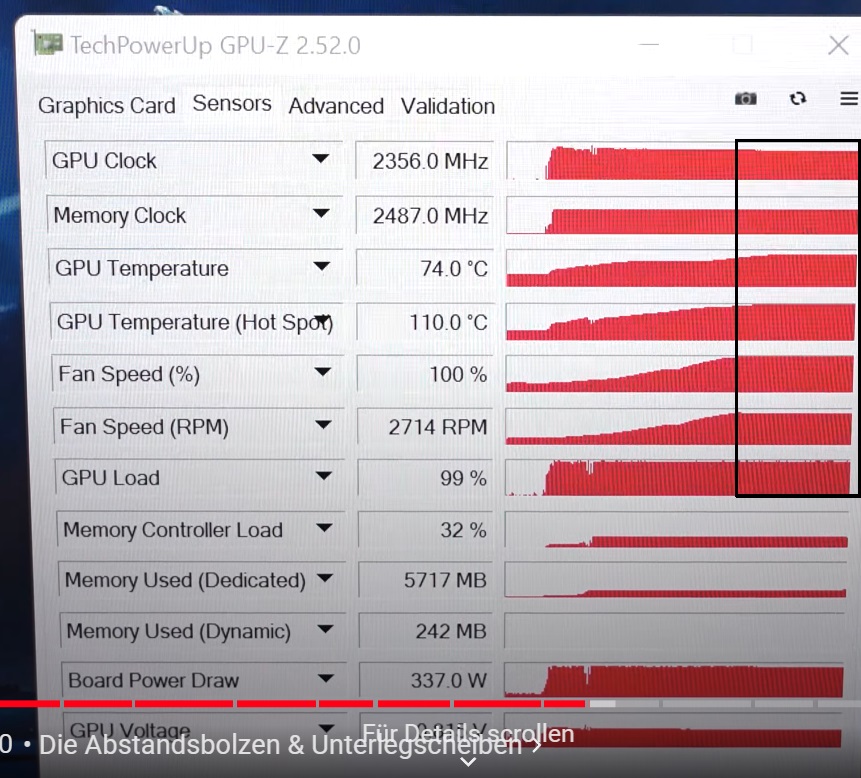

Das Video hab ich auch grad gesehen. Bin mal gespannt was daraus wird wenn es die Runde macht... Eigentlich schade, weil ich die AMD Karten wirklich gut finde. Aber das wird wieder mehr Kunden zu Nvidia treiben. Hätt mich gefreut, wenn der Markt wieder etwas ausgeglichener werden würde....
Eigentlichj kauft man referenz karten weil sie günstig sind im Vergleich und nicht weil man damit Overclock Rekorde fahren will leute...
Das bisschen Takt Verlust wenn die Hotspot 110°C erreicht...
So ein "GROßes Problem" wie Roman es im Titel packt find ich ein bisschen übertrieben...
Ist schon unterhaltsam, was bei teuren Kleinserien so los ist. Jetzt: Eine Heatpipe, die je nach Einbaulage aufhört zu funktionieren. Fällt auf den Benchtables der Influencer nicht auf, weil diese die Karten nur vertikal testen.
Deshalb sind günstige Volumenmodelle wichtig: Die haben solche Probleme nicht.
@therealcola
Aber hast du die Karte schon mal gehört wenn die Lüfter mit 2700rpm drehen?
Das ist nicht auszuhalten! Ich wäre mit dem 110 Grad Problem definitiv nicht einverstanden!
PS: Ich habe Glück und habe eine normal funktionierende Powercolor MBA.
Das stimmt aber bei 2700 rpm ist unabhängig von der Hotspot Temperatur die GPU temp auch nicht rosig,
Referenz halt. Deshalb bin ich ja wie viele andere auch der Meinung bei den Preisen kann man gleich zur 4080 greifen. Entweder Founder oder Custom da hat man bessere Temps bei weniger Lautstärke.

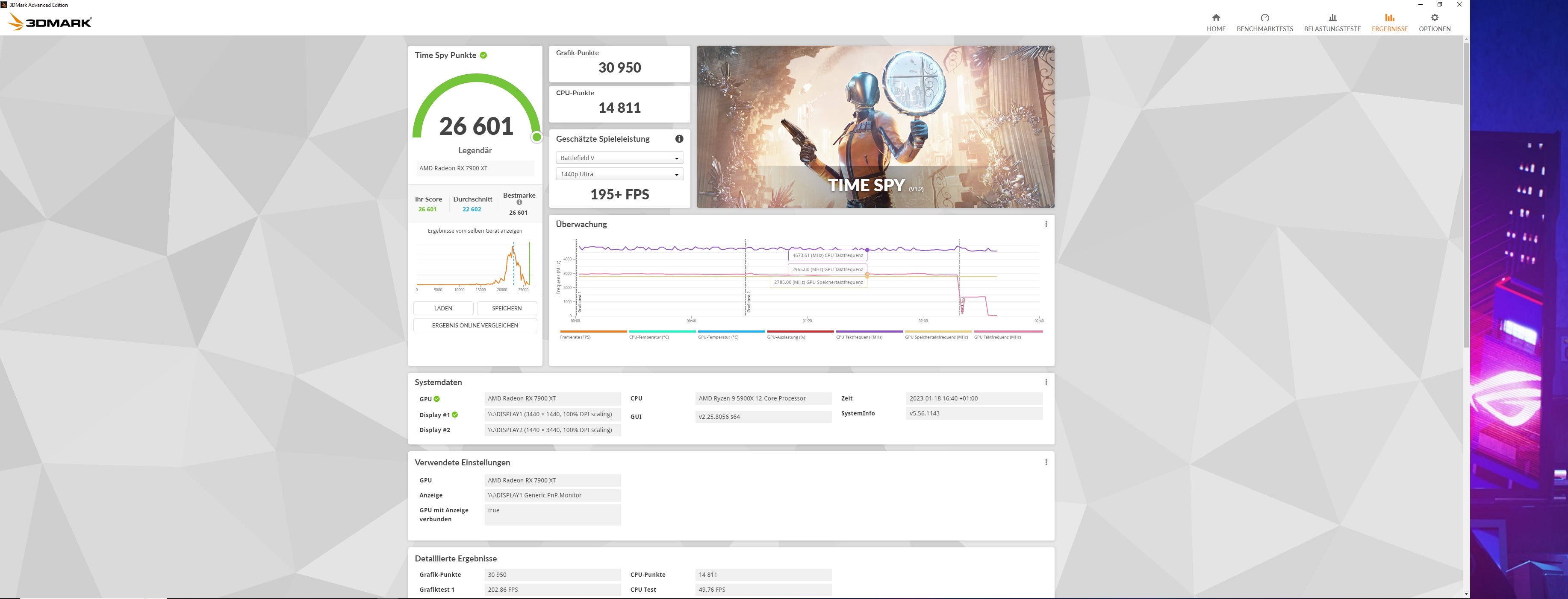

Bin auch mal dabei was so geht. Hab allerdings nur eine normale 7900xt.
UV war bei diesem Lauf bei 930mV. Schon erstaunlich das man damit die 3 Ghz erreichen kann.

k-millo schrieb:
Ich komm mit meiner Gigabyte 7900XT Gaming OC nur auf ca. 21000 Punkte.
Selber Test?
Zw. 21000 und 30000 ist dann schon ein Mega Gap^^
Reaktionen: IXI_HADES_IXI
Glaube dir, hast ja nene Screenshot why not, aber K-Millo mit nur 21k Punkten ist eher der Ausreißer.
Evtl. ja Timespy Extreme oder so? Habe den selbst noch nie gemacht da nur "Basic" :D
