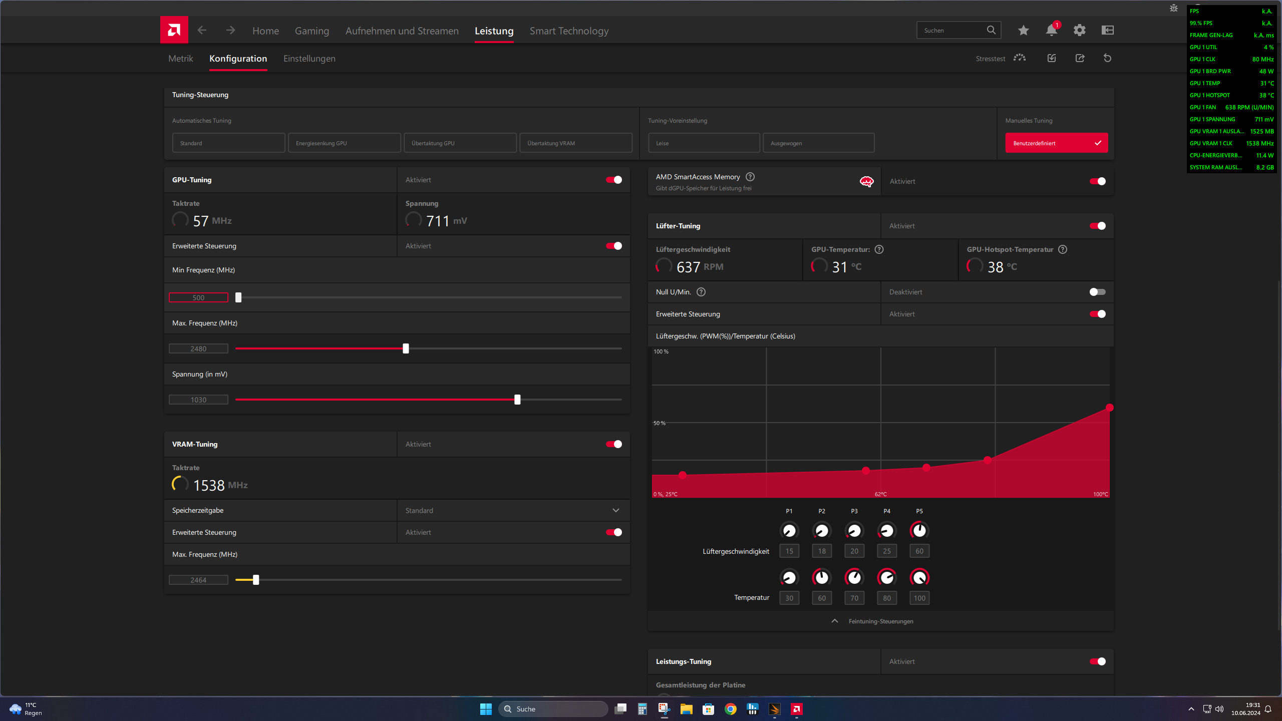

Ne ne ne. Mein Arbeitskollege schenkt diesen PC seiner Frau jetzt Mittwoch. Sie macht youtube Videos und benutzt den 70% zum Videoschnitt und er möchte vielleicht mal Zocken am PC ausprobieren. Ich muss den PC morgen quasi nach der Arbeit einpacken und Dienstag mit zur Arbeit bringen. Hatte nur erst den Ram ubd cpu einen Tick optimiert. Dachte die Grafikkarte bisl weniger Spannung geben und die Lüfterkurve einstellen dann sollte es passen...da viel mir das Delta des Hotspots auf und die Karte drehte original gut auf obwohl ich nur 55 Grad gpu temp sah....
Kollege sagte einfach ein bauen und fertig...das reicht....Darum mir bleibt wenig Zeit 😁 erstmal muss ich nun 😴😴😴😴

Der Hotspot lag bei 75 Grad ca und bpu 53 Grad. Hätte nicht gedacht , daß es mit eingestellten 1050mv durchläuft...waren glaub ich so 918mv real
Versuche morgen 2500mhz @ 1040mv und erstmal FT1 bei 2450mhz
klingt doch schon besser

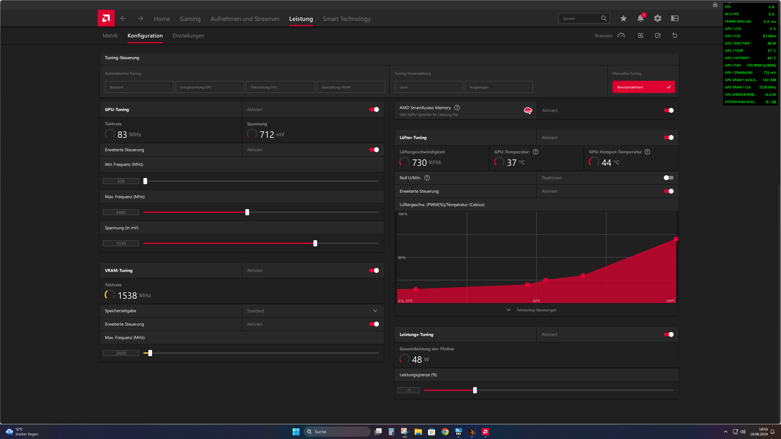

Lüftereinstellungen sind echt immer Blöd bei xfx. Aber das ja kein Hexenwerk diese zu optimieren. Der Kühler von meiner 6950XT und auch der Rest der Plantine ist hochwertig bestückt. Die 7800xt ist nicht viel schlechter.....aber nicht ganz auf dem Niveau der 6950XT. Auch die Lüfter an sich ein wenig lauter. Aber bei 1200 rpm nur noch leicht wahrnehmbar. Ich werde wohl 2500mhz GPU und 2450mhz Ram bei 1050mv testen .
Reaktionen: GerryB
Ideal wärs ja, wenn der maxTakt für PL=-5 reicht. (oder 2450MHz mit PL=-8)

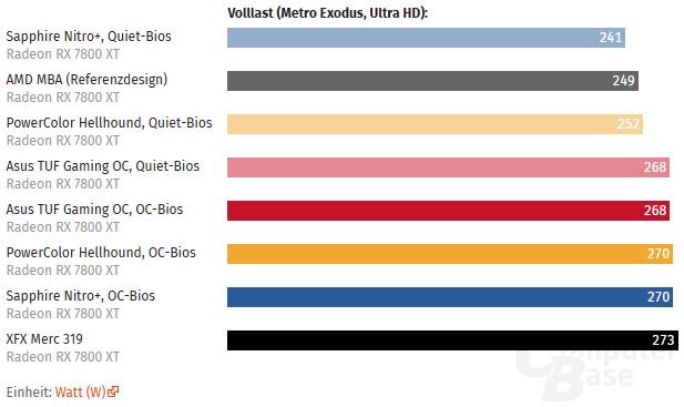

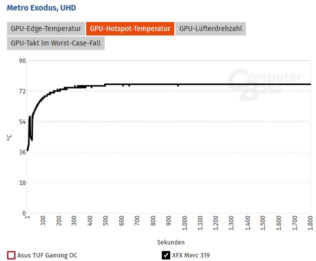

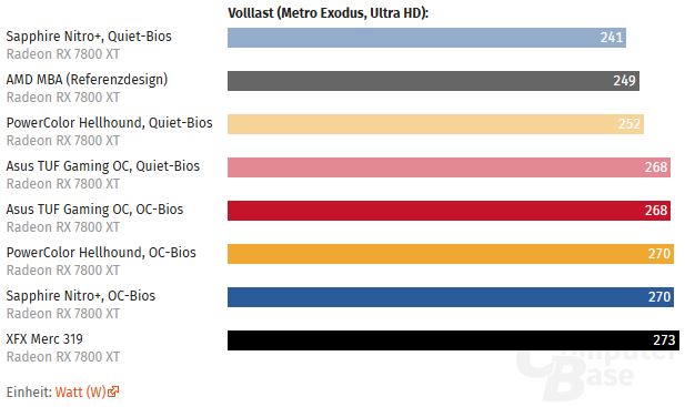

Hat die XFX mehr PL als die Ref?
Jo, die gemessenen 273W ab Werk sind einfach schon a bisserl viel!
edit:

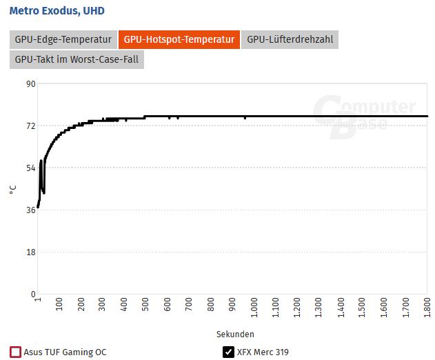

Der Hotpot war bei Wolfgang im Review aber deutlich besser als bei Deinem Kollegen!?
(vllt. doch umtauschen)

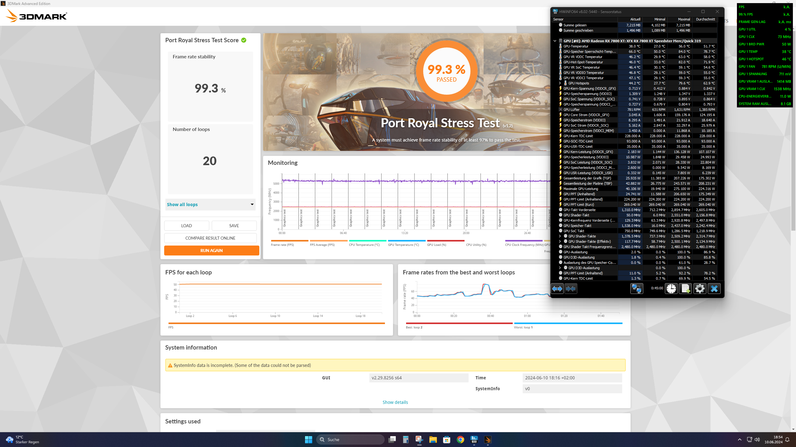

https://www.3dmark.com/3dm/112834997?

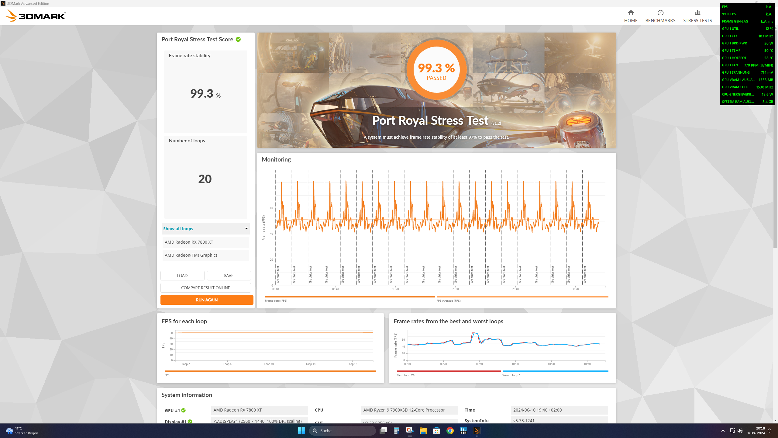

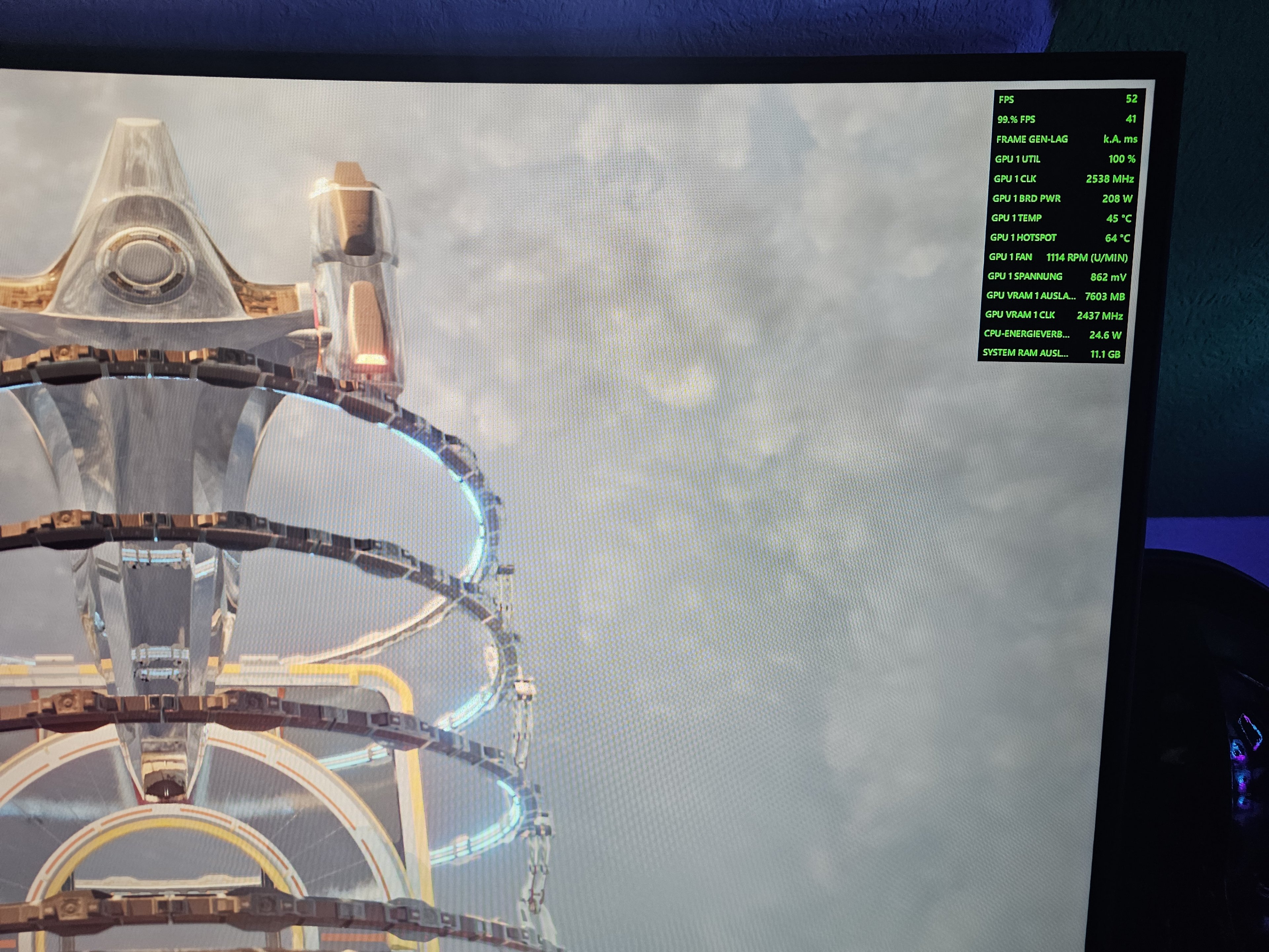

hier ein Run TS mit 1000mv bei 2500mhz. Warum boostet sie bis 2550mhz obwohl max 2500mhz eingestellt ist? Hätte nicht gedacht das es mit so wenig Spannung durchläuft!?
Jetzt läuft gerade PR Stresstest

In TS läuft meine 7900xt MBA auch mit deutlich unter 1000mv durch. Nur ist das nicht Game stabil. Somit nur für den Benchmark interessant.
Reaktionen: Corpus Delicti
Also bei meiner 6950XT war es ein guter Anhaltspunkt. Noch 20mv dazu und es passt. Ich gucke mal bei welcher Spannung es nicht mehr durchläuft. Speedway und Co kann man auch nutzen..

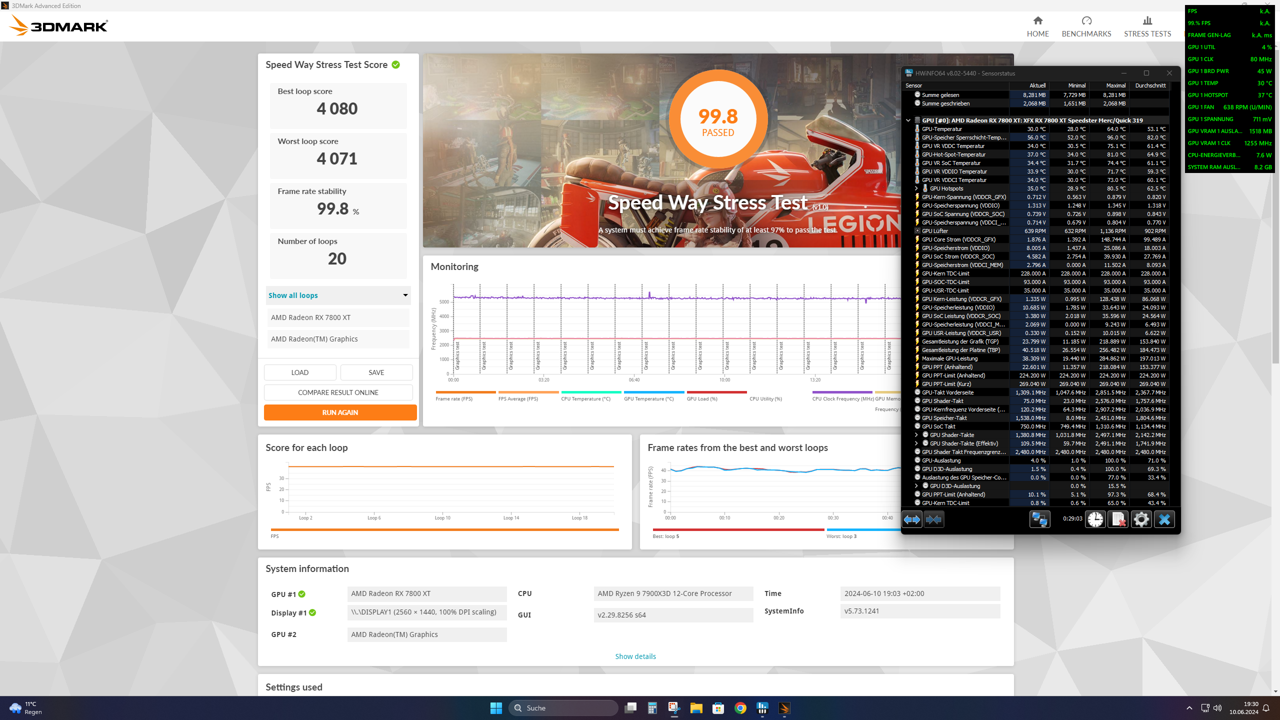

Also PR Stresstest lief damit nicht ganz durch...

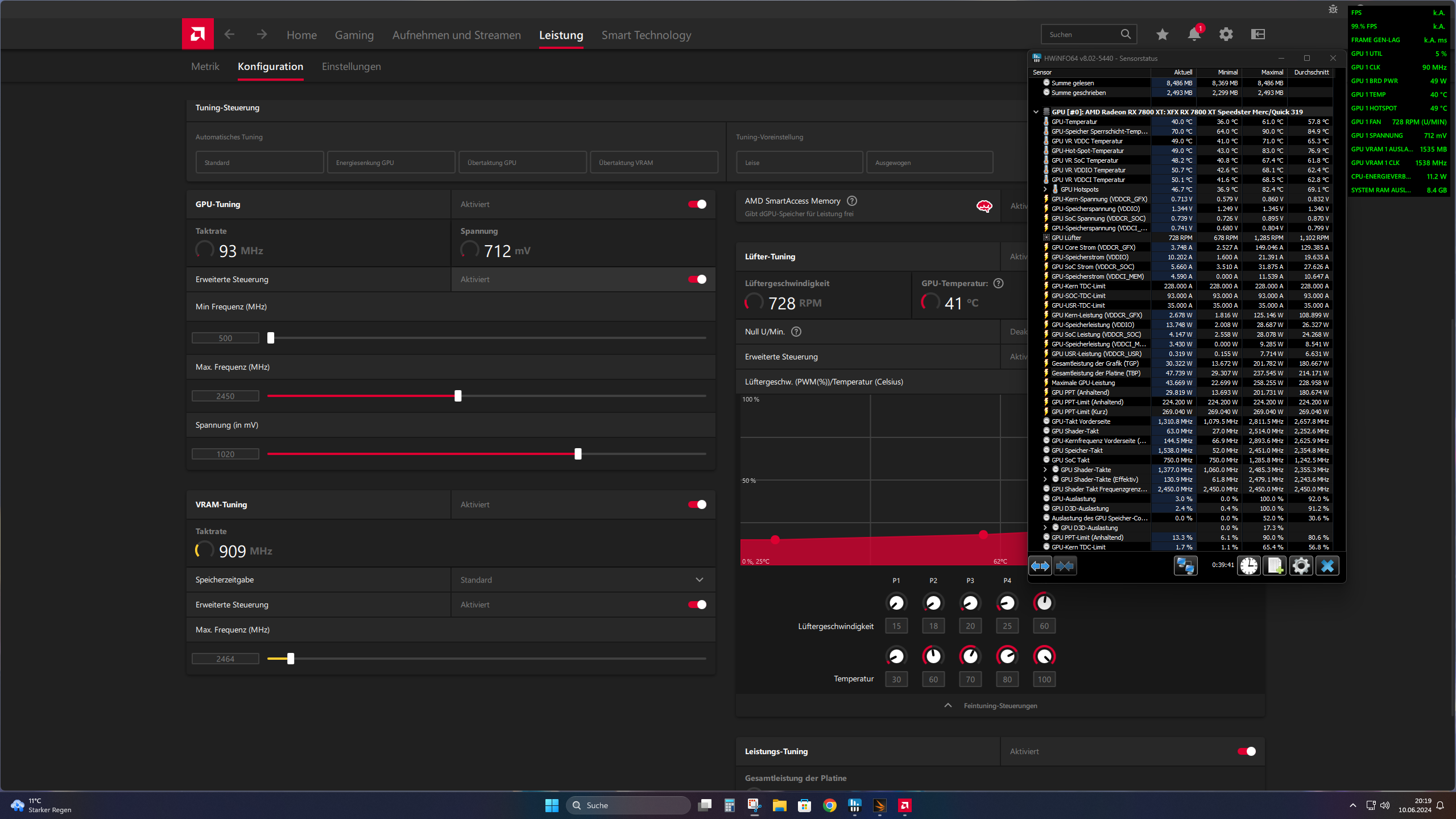

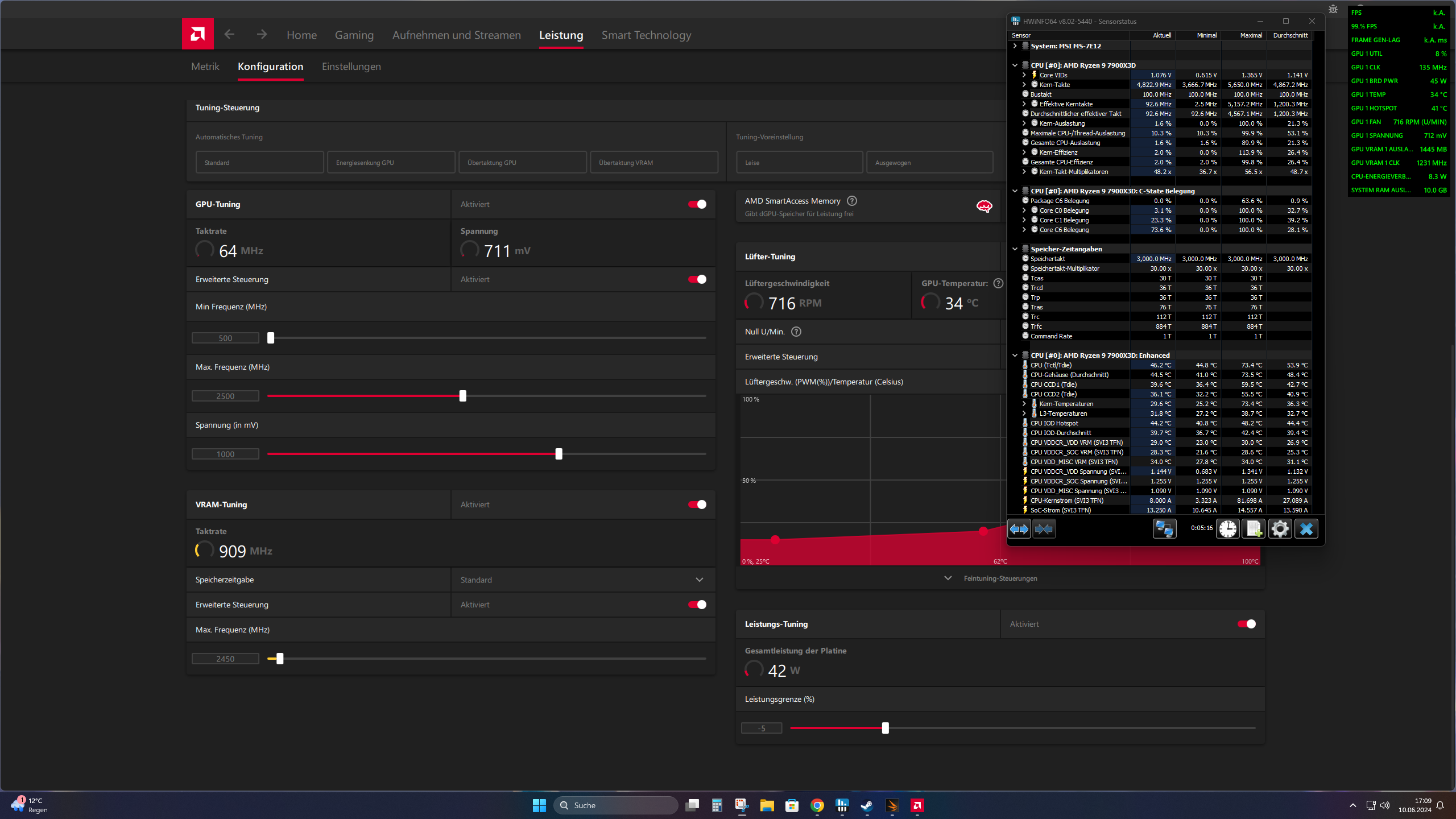

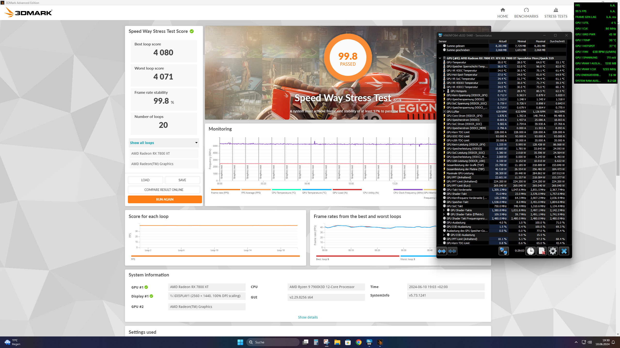

so das läuft schon mal durch. Werde nun noch die Luffikurve anpassen und den Vram ein Tick ehöhen das ca real 2450mhz anliegen. Dann nochmal alle Benchmarks durchlaufen lassen. und eventuell den Kühler die Schrauben prüfen ( bis auf die mit Aufkleber) ob diese fest angezogen sind

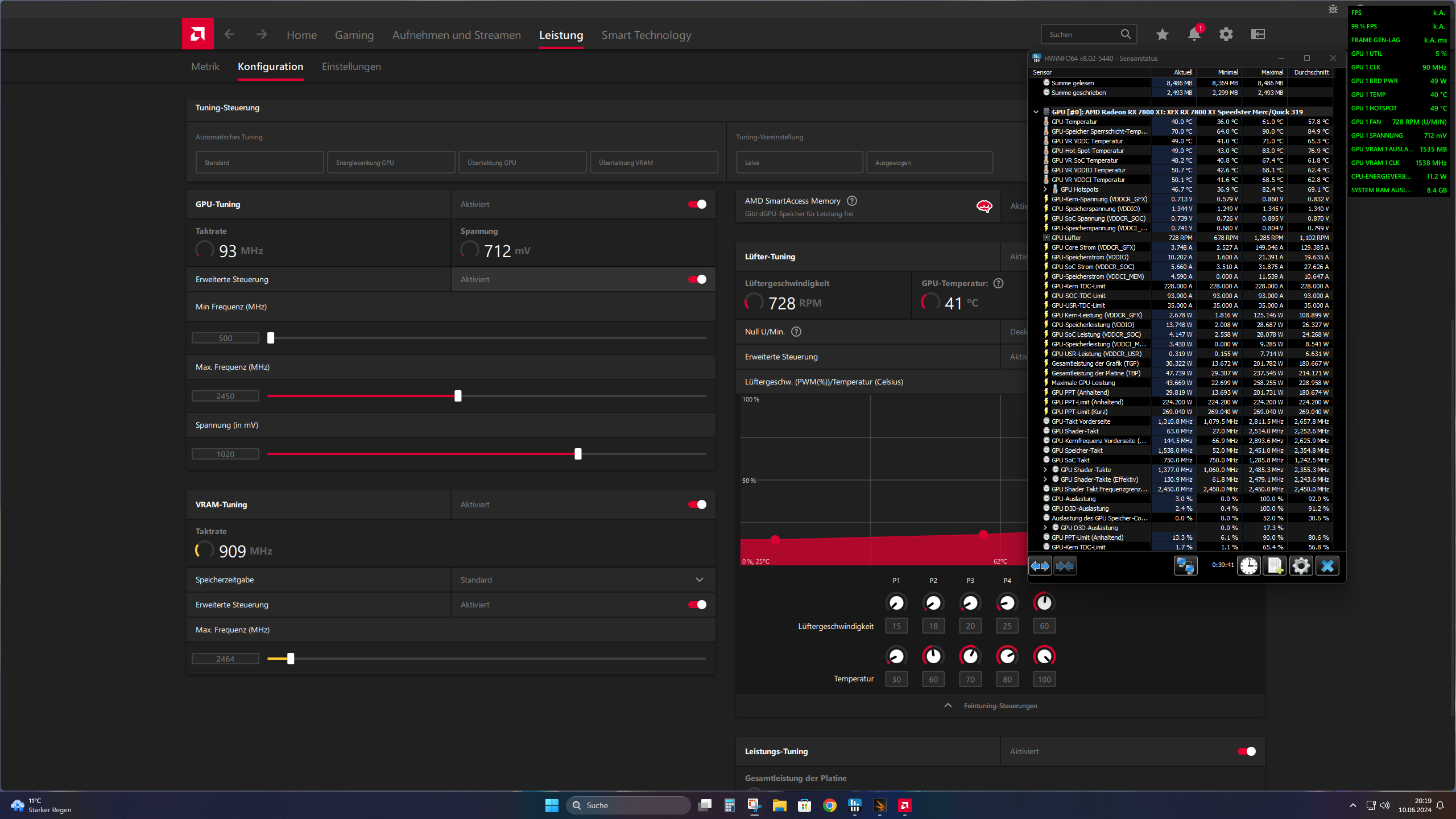

hier der Stressrest vom SW
mit Anpassung
aber warum ist die Speichertemperatur so hoch:freak: der statische Druck zu niedrig?

Wenns Samsung ist, = normal. (ist bei den verwendeten Modulen generell so hoch)
Warum jetzt das 2.Setting allerdings nochmal höher geht, ist blöd.
Aah, bei 1100rpm kein Wunder!
Liegt das nun am höheren Vramtakt, das ca. 10W mehr anfallen, als bei Setting1?
... dann würde ich wieder runtergehen
Reaktionen: Evgasüchtiger

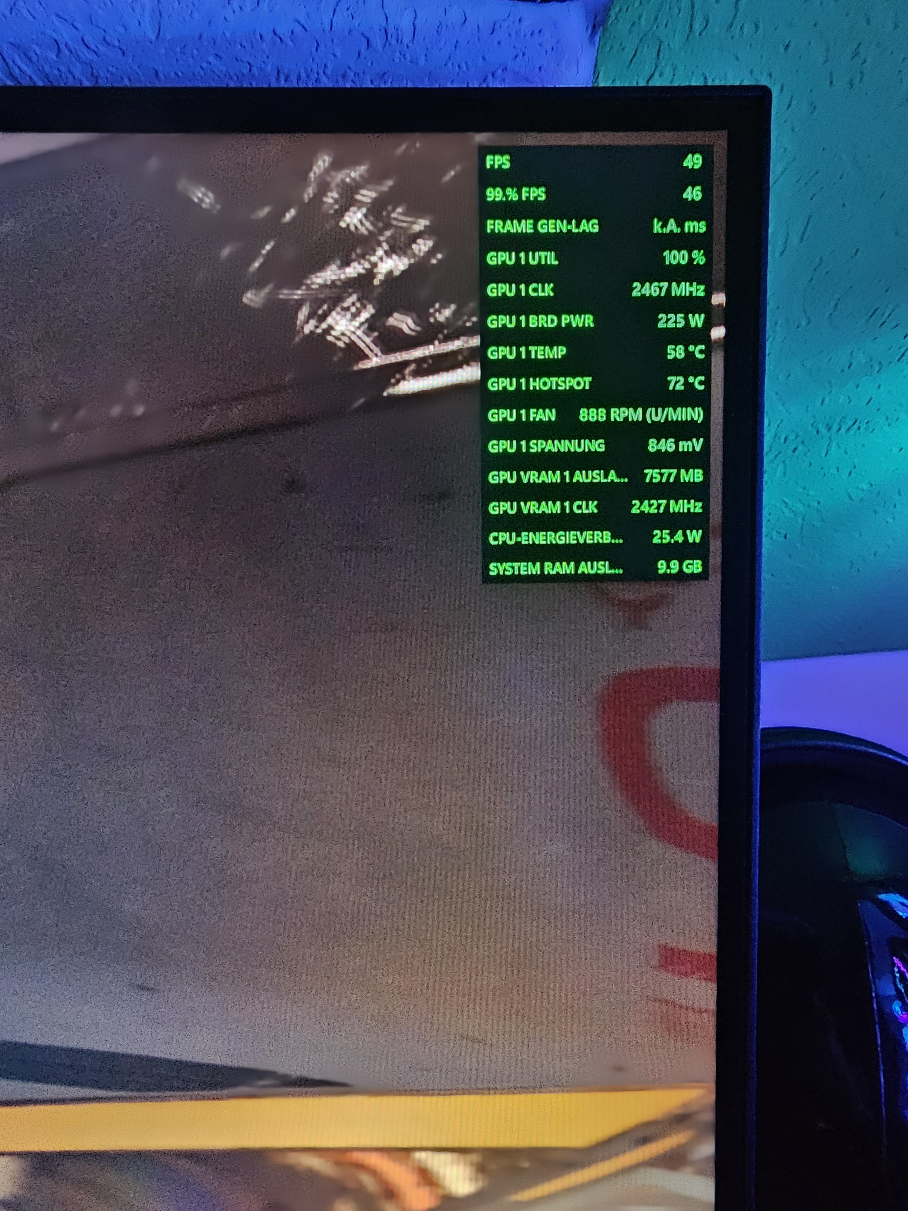

2464mhz =reale 2451mhz
Stelle ich gleich wieder auf 2440mhz.
Nun laufen aber gerade 2450mhz GPU und noch die realen 2451mhz bei 1020mv im PR.
Warum taktet sie 20mhz höher als der Max eingestellte Wert?
Erstmal die Schrauben gleich nach ziehen

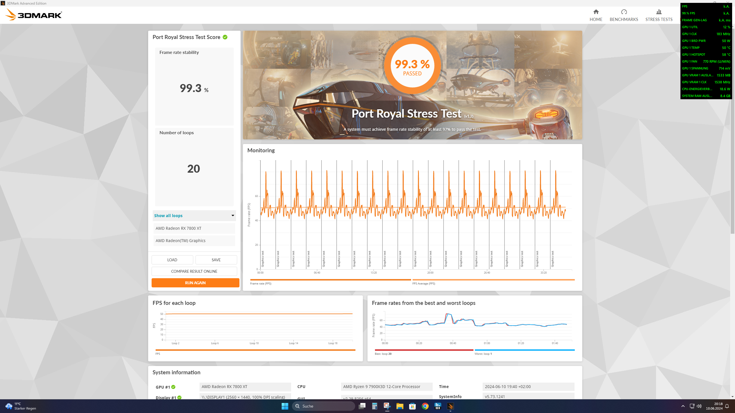

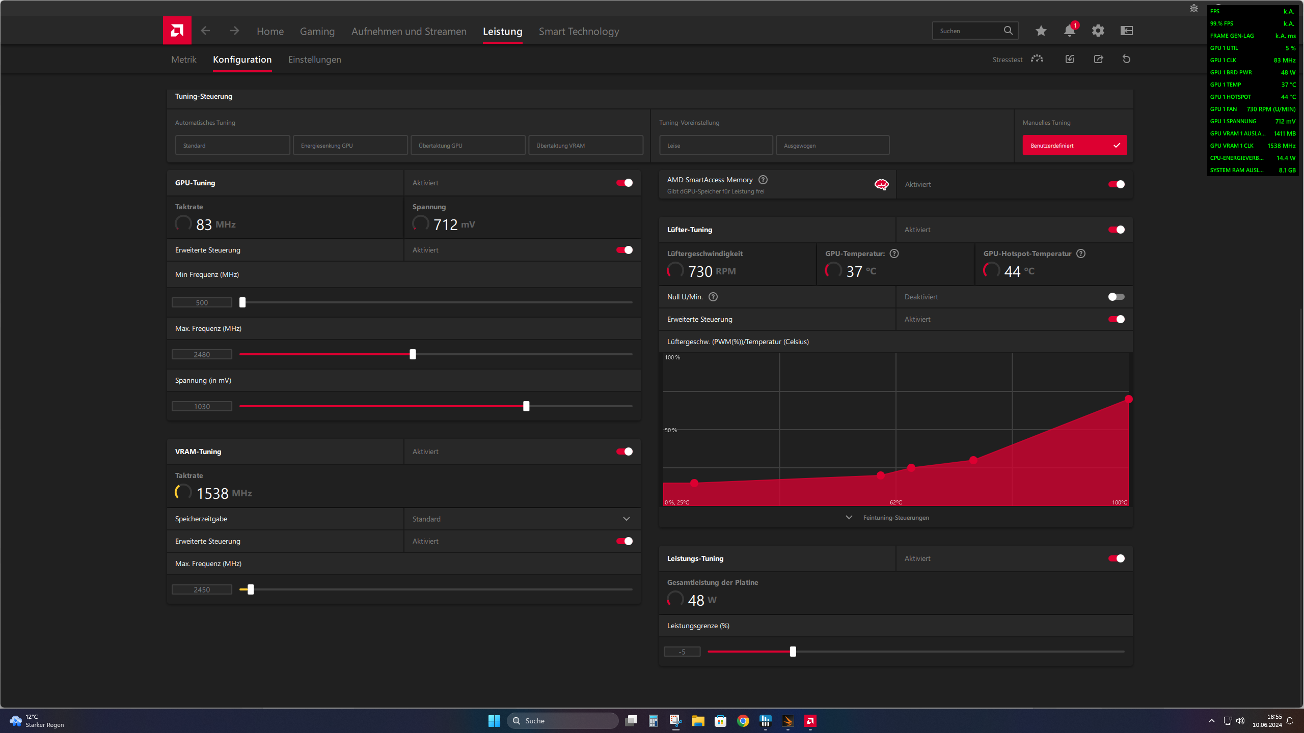

hier mal PR nochmal...werde erstmal die Schrauben nun nachziehen

1020mV wird wohl nicht gamestable sein(x)
Teste doch bitte mal die 1040mV von Crazybase in Shatterline!
soviel Zeit sollte man sich schon nehmen, der Download ist nicht allzugroß
(x) Da tust Du Deinem Kollegen keinen Gefallen!

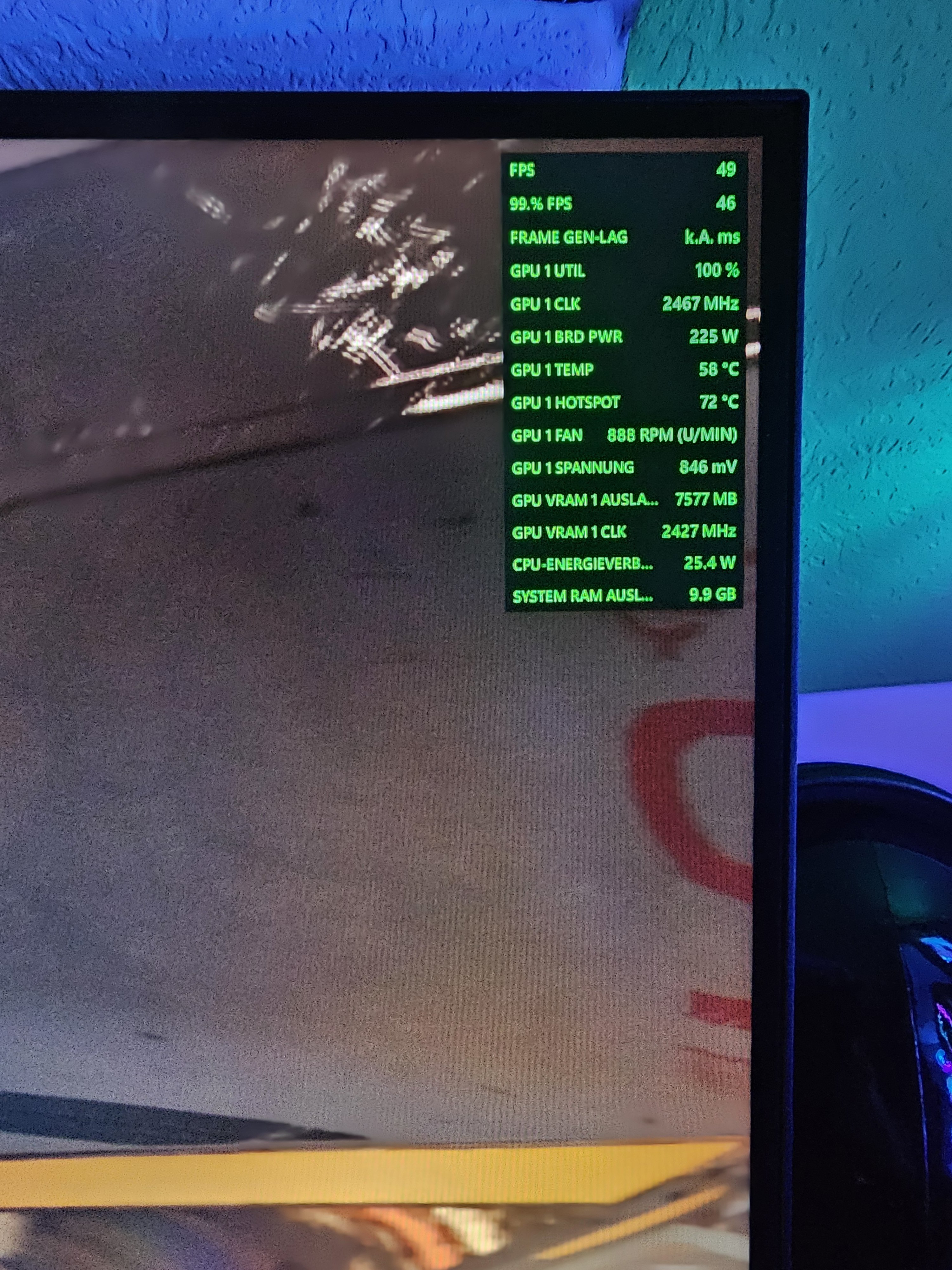

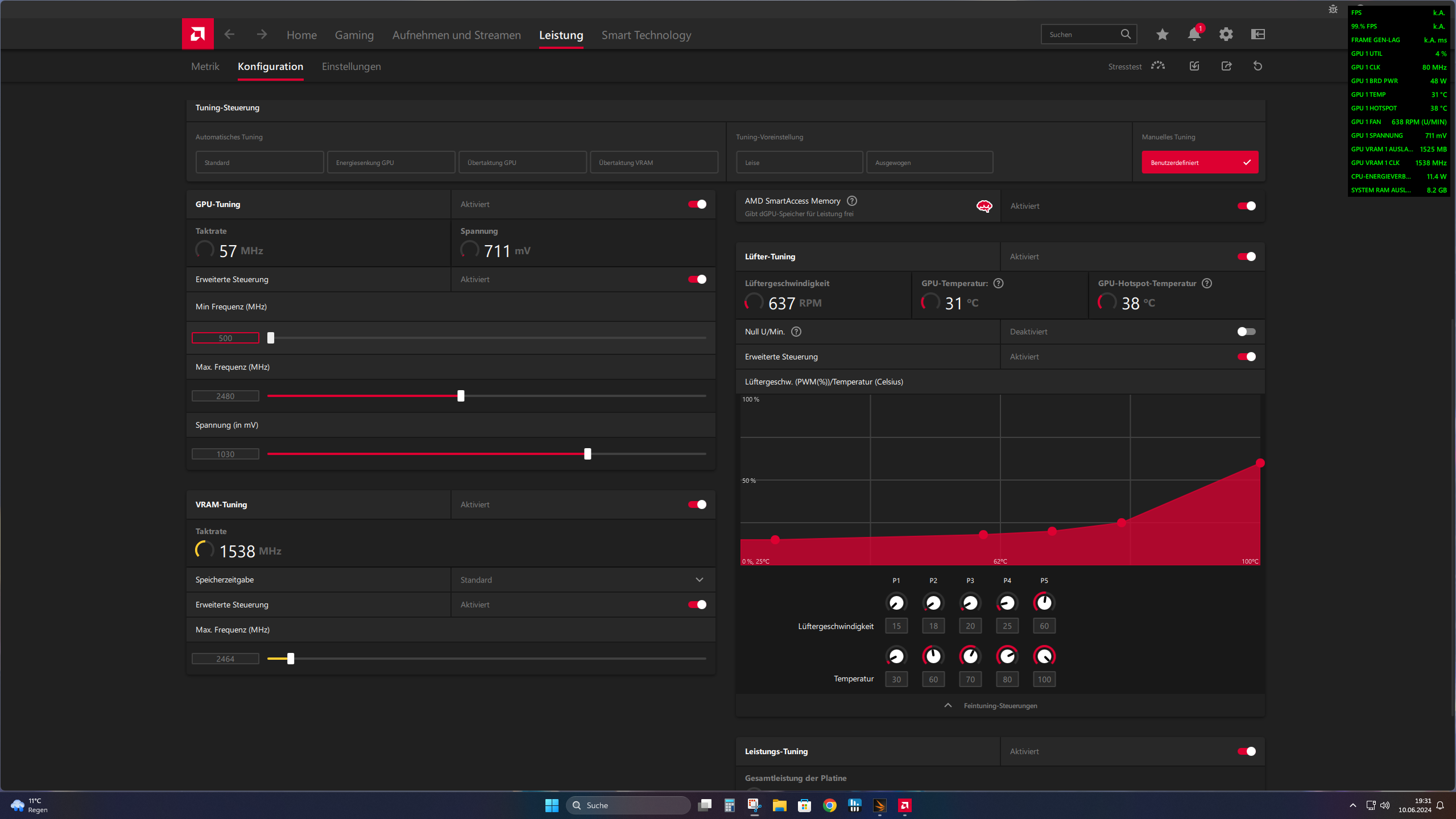

So alle Schrauben nachgezogen bis auf eine vom GPU Bracket....dort war ein Sicherheitsaufkleber drauf. Waren alle ziemlich locker.....Nur noch 17 Grad Delta 😁 bei 900 rpm.... 15 Grad Delta meine ich
Reaktionen: GerryB
