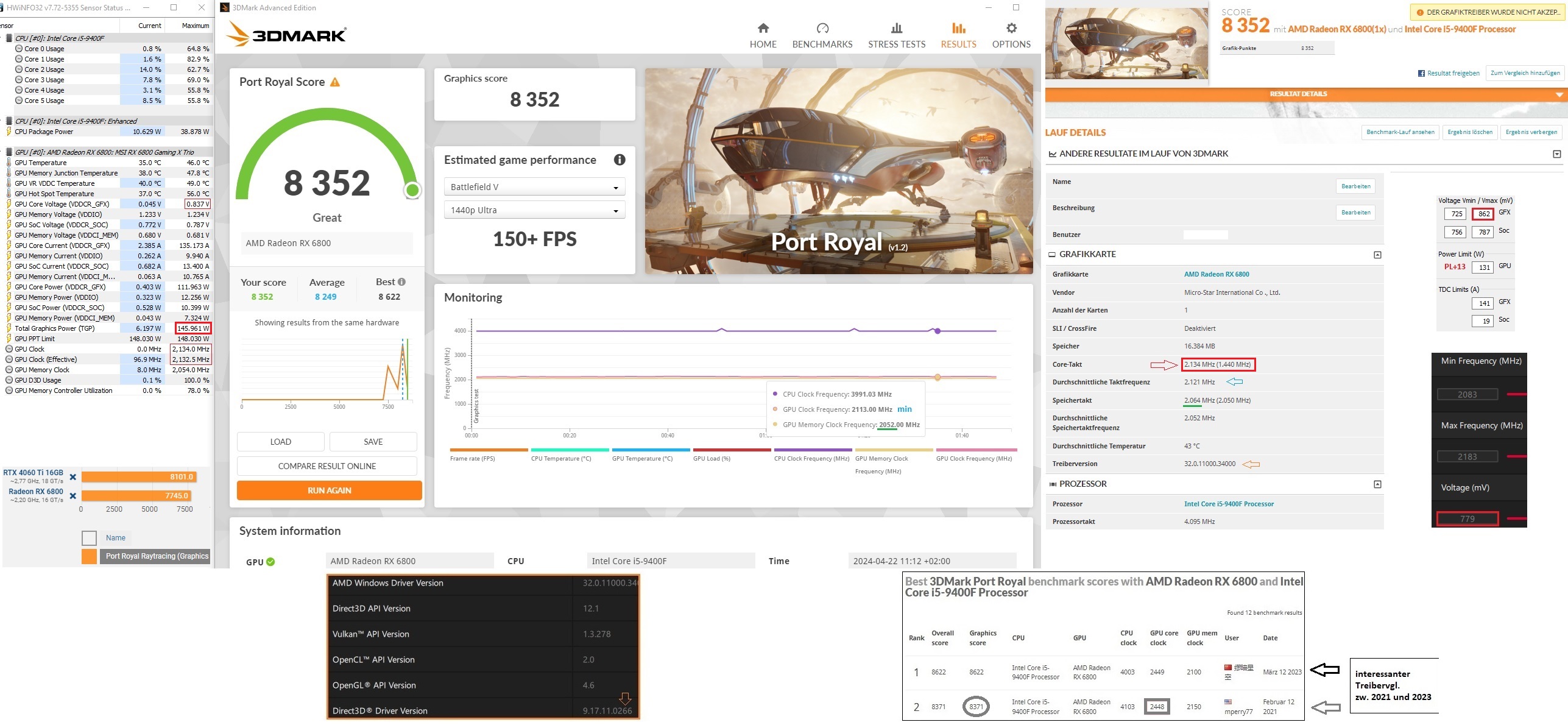

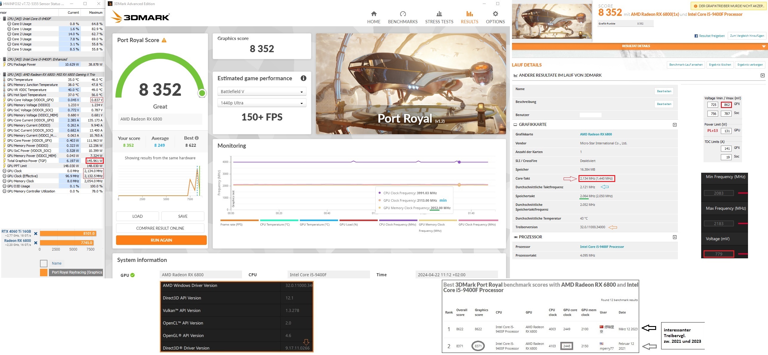

gerade erste mal Port Royal mit meinen 24/7 Settings bei 2460/2150MHz im Treiber durchlaufen lassen, Karte geht bis 290W hoch
gutes Ergebnis ? kommt fast an eine Stock 7900GRE ran, zumindest schlag ich ne 6950XT^^

Vram-OCen schlägt auch bei RDNA2 im PR besonders gut an.
edit:
Hinzu kommen seit nem 1/2 Jahr die besseren Treiber.
(hatte das mal mit moderaten Watt bei mir vgl., ... Treiber + Vram-OCen spart Watt ggü. Launch)

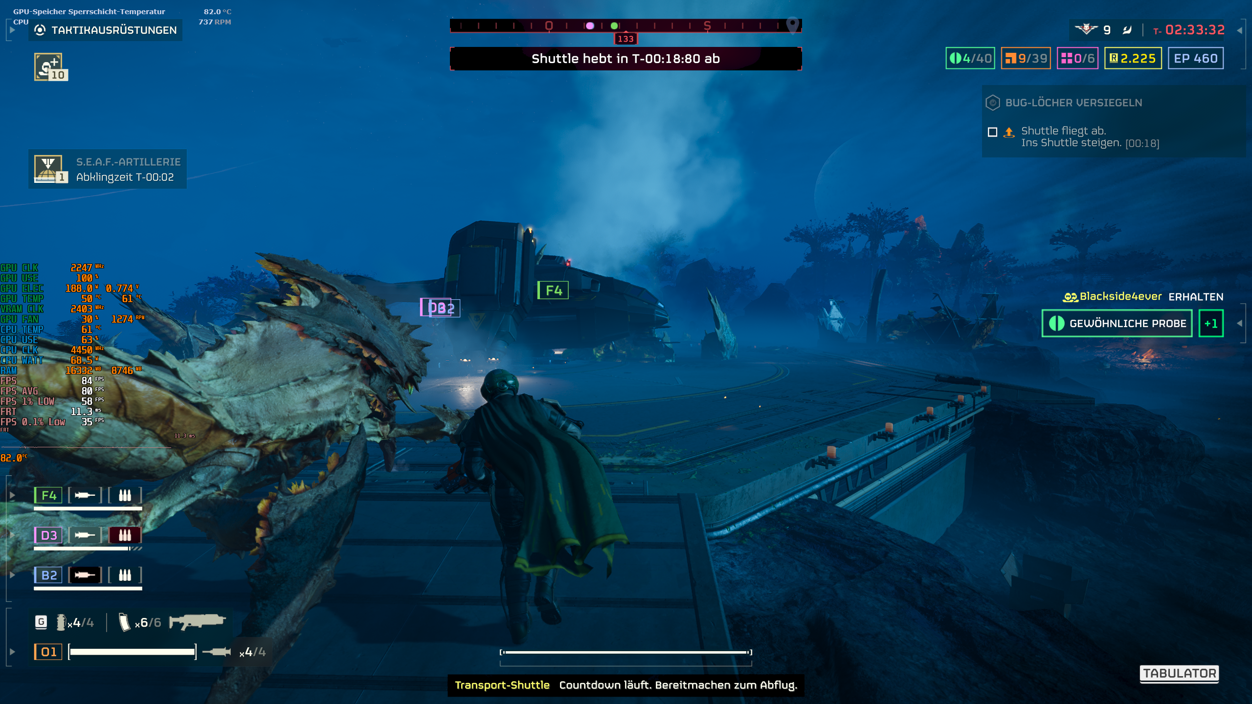

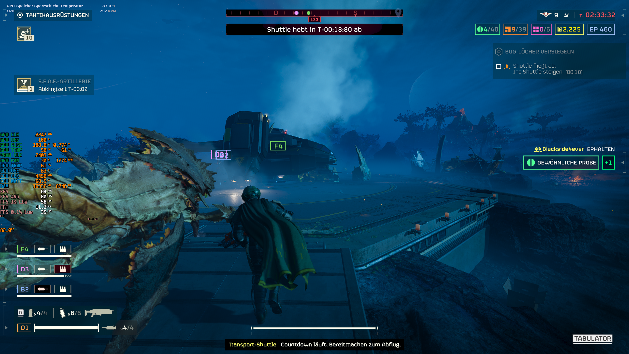

Ich habe ein komplett neues Gehäuse...das alte ( Coolermaster SL600M ) war gut, allerdings innen zu klein. Aktuelle GPU´s gingen da nicht mehr rein (max 32.0 cm) , deshalb musste ich das Gehäuse leicht verbiegen. Hat mich aber dann irgendwann genervt weil bereits die 6900 XT Nitro ( Meine GPU zuvor) leicht zu lang war. Bin nun seit Montag umgestiegen auf ein TT CTE E600 MX welches ich "günstig" ersteigert habe.
Was soll ich sagen...die Temps spielen in einer ganz anderen Liga sowohl CPU als auch GPU. Sowas habe ich vorher nur von Custom Loops gesehen.
Ich hab bis auf die AIO kein Wasser.
GPU: FAN 30% 50 grad / CPU: FAN 30% 60 grad / Gehäuselüfter 35% (arctic p12)
Sobald ich bissl aufdrehe bei der GPU (40% Lüfter) bin ich im mittleren 40 grad bereich. Bei der CPU komme ich auf etwa 55 Grad.
Um auf die Frage zu antworten. Ja die Temps sind besser Vertikal, dafür gibt es aber einen minimalen performance verlust im absoluten Max bereich (1-2%?)

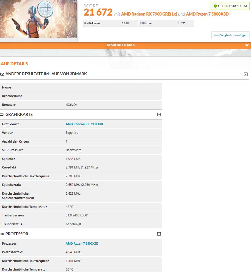

Jungs... ich habe für uns wieder einen Top Spot eingeholt beim neuen Benchmark: Steel Nomad
Ich hatte zwar einen besseren score von 5687...allerdings ging der dummerweiße nicht in die Wertung ein, da wieder irgendwas spinnt. Ärgerlich.
Dennoch akzeptabel und wir haben vorerst die Briten verdrängt.
Wobei ich weiß das die Chinesen Bärenstarke 7900 GRE in ihren Reihen haben. Schauen wir mal wie lange, bis der Rekord fällt.
