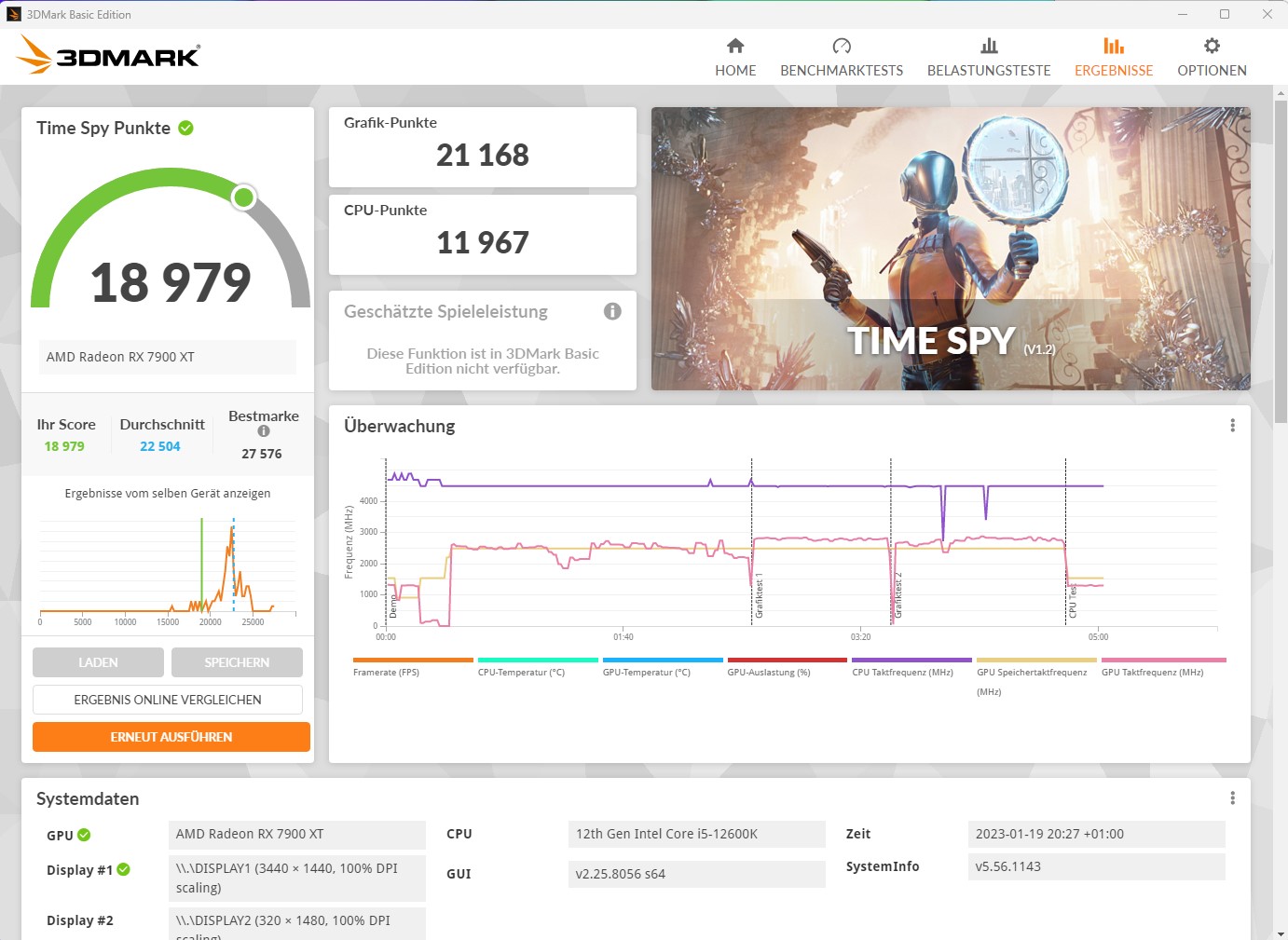

Hmm,
hab jetzt nochmal getestet, ohne Adaptive Sync etc. und komme nicht über 22K

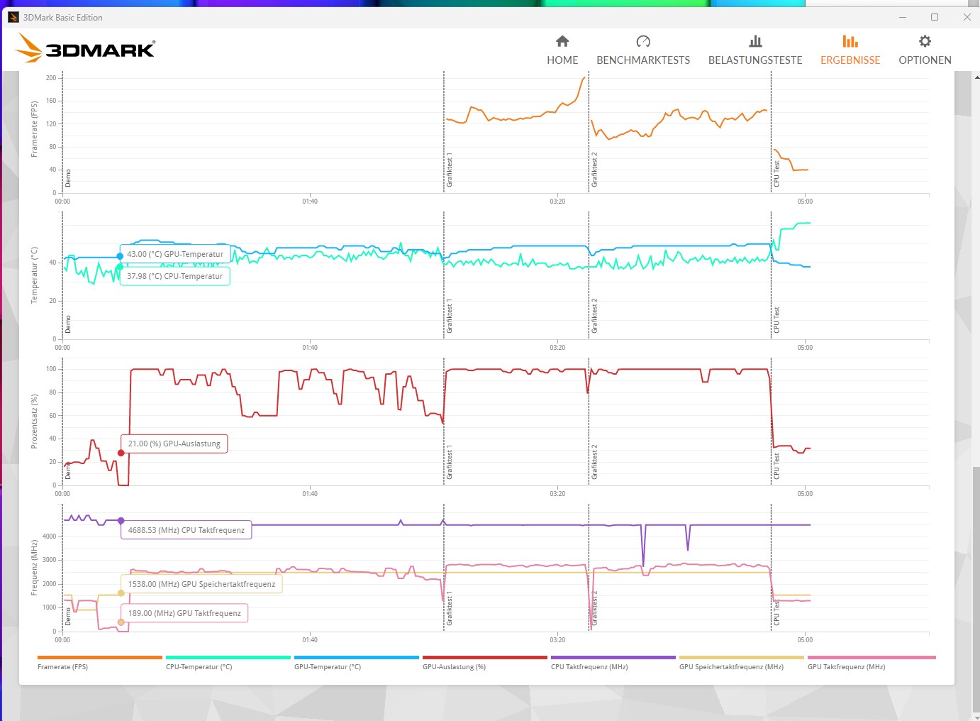

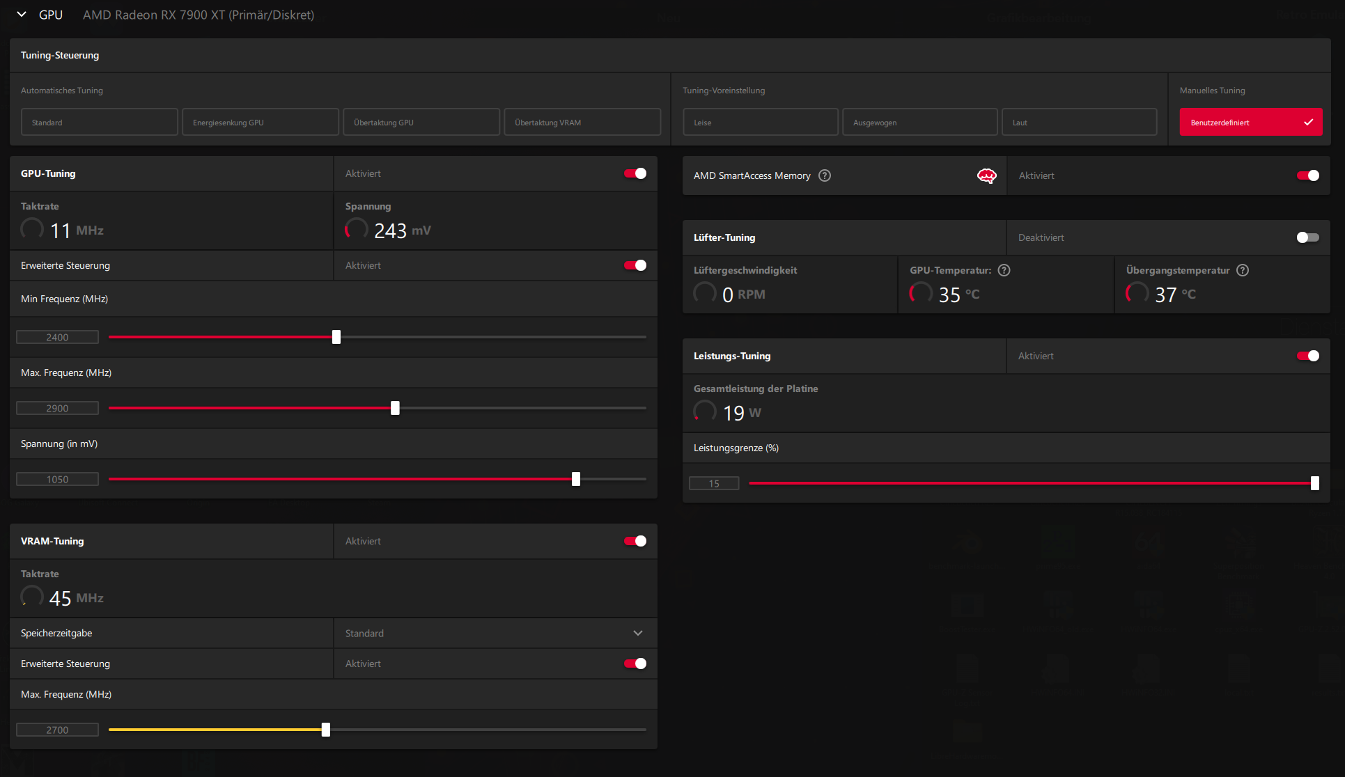

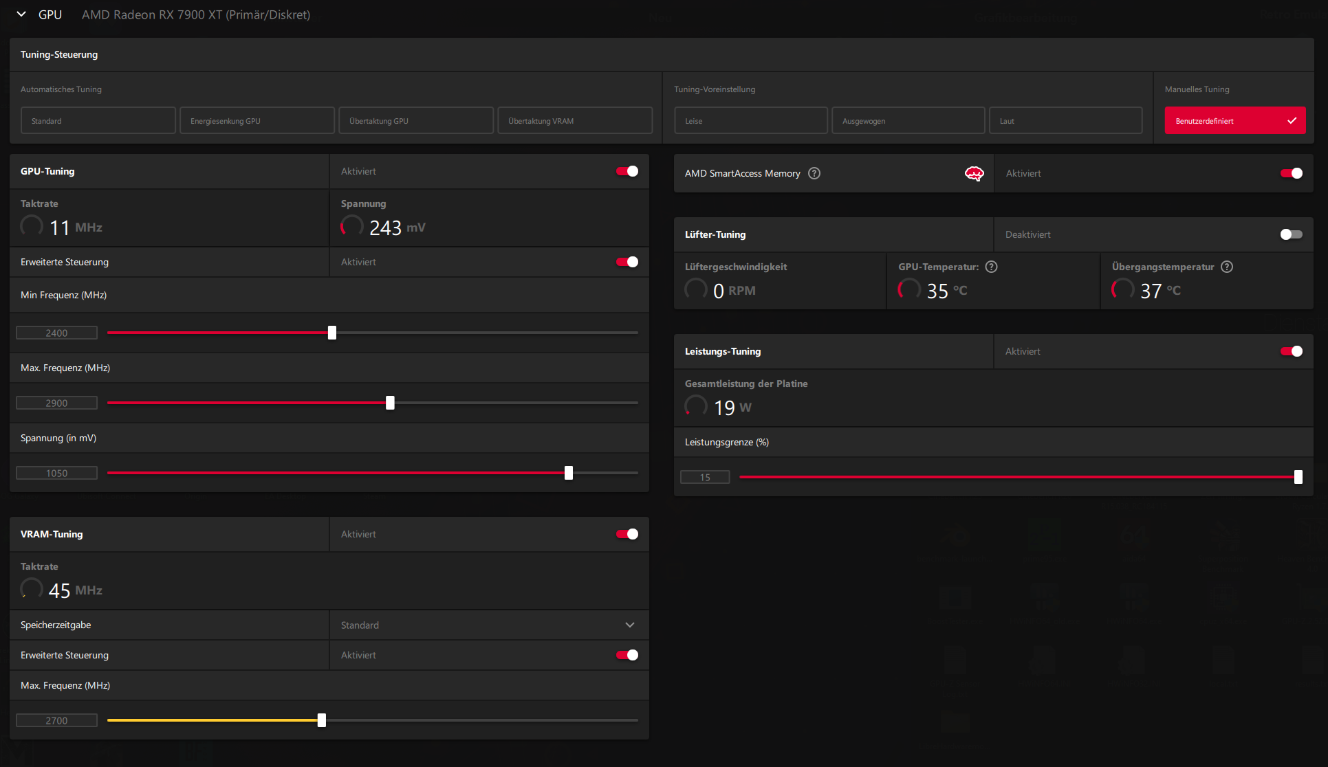

Was sagt ihr zu den Kurven, passt das so?
Meine Einstellungen:

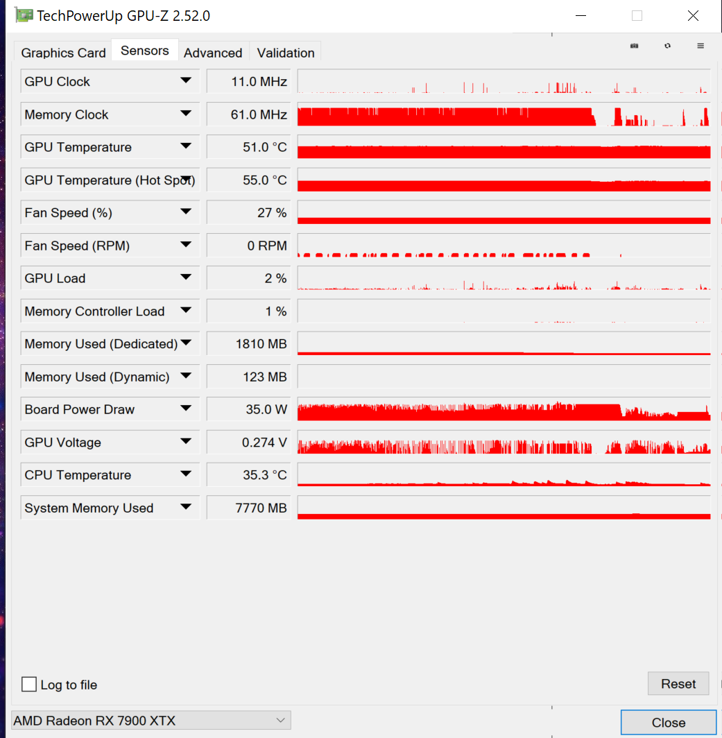

Wenn man die Anzeige von 4 auf 2k reduziert läuft der VRAM nicht mehr bei 2500 MHz konstant sondern regelt runter. Idle bei ca 35 W.
Ohaaaaaa, ich hab die Lösung für mein Problem mit den nur 21K Punkten gefunden: Hue Sync!
Ich nutze 4 Lampen im Sync Modus hinter meinem Bildschirm (das sieht schon mega aus, sehr immersiv). Ich hab die Software beendet, den Benchmark angemacht, et voila 26449 Punkte!!!!!
Hmm, mal sehen was ich daraus mache. Ich teste morgen noch einige Games ob es da zu Einbußen kommt die ich evtl. bisher gar nicht bemerkt habe.

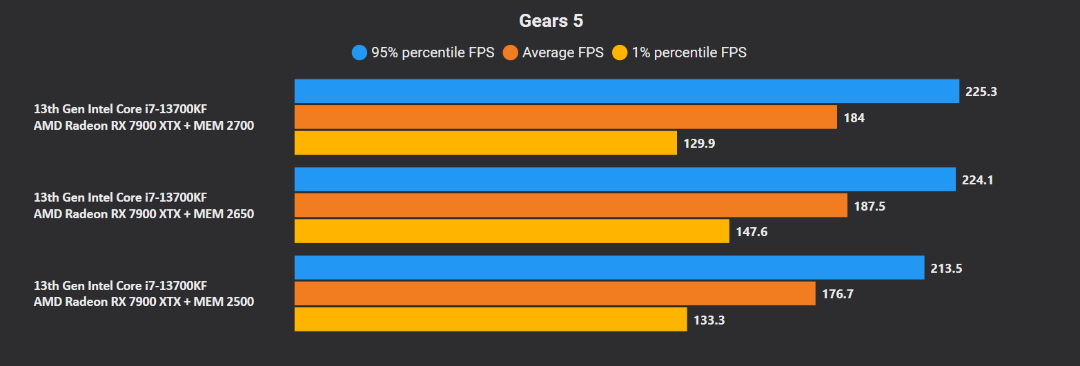

Gears 5

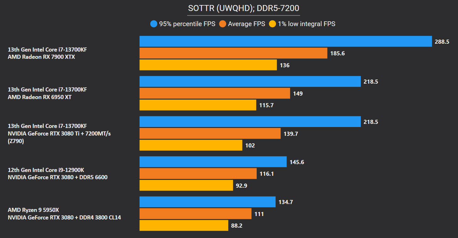

SOTTR

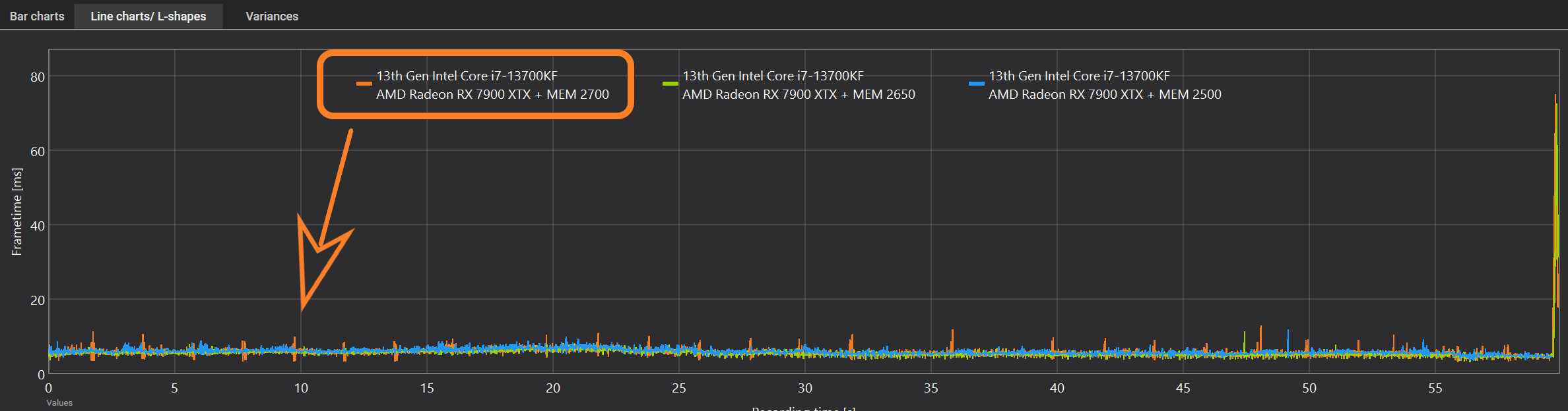

Aber:
Bei 2700 nimmt bei die Leistung ab. Sweet Spot scheint 2650 zu sein.
Weiterhin sind bei 2700 mehr Spikes bei den Frametimes zu sehen (Fehlerkorrektur VRAM).
Mit CapeFramex kann man das sehr gut vergleichen.
