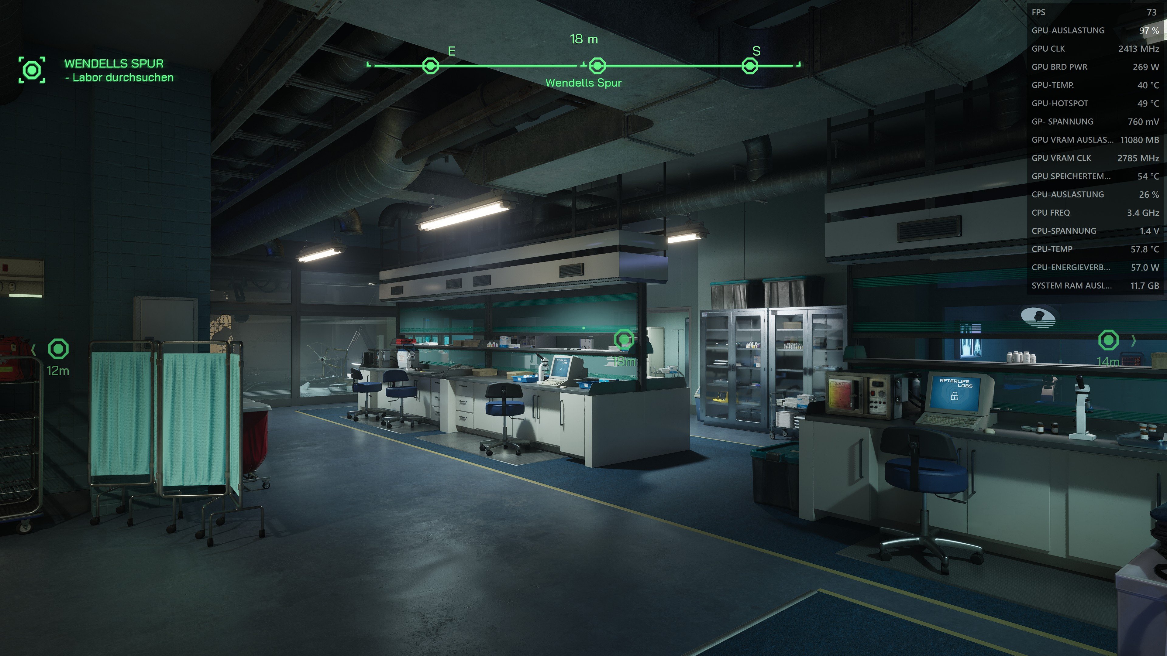

Mal ein Beispiel im Anhang per Robocob Rogue City mit Lumen (Max Settings / FSR 3Q + FG) anhand meiner XTX. Siehe GPU Spannung 760mV. Ist auch so ein Spiel was man ohne Upscaling in UHD bei Max Settings nicht flüssig zocken kann. Die 5090 könnte es mittlerweile eventuell schaffen ohne Upscaling.
Mit dem geringen Takt / Spannung sowie Verbrauch wäre mein Umbau auf Wakü aber überflüssig gewesen. :D
Wie gesagt, die Karte darf bei mir immer +15% ziehen. In UHD ist man um jedes FPS glücklich was man raus quetschen kann.

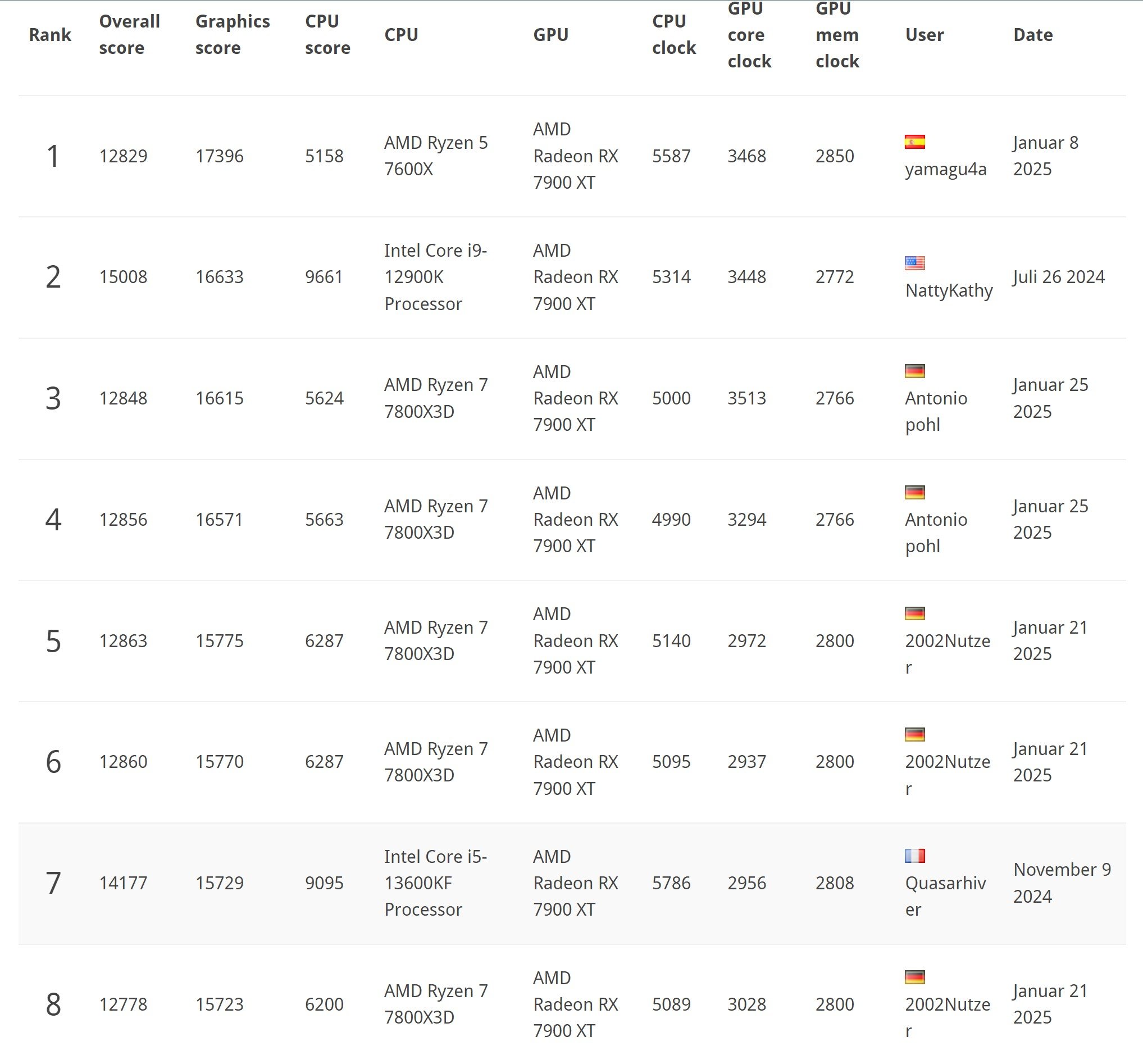

IXI_HADES_IXI schrieb:
Was meinst du eigentlich mit Weltrekord?
7900XT ohne Voltmod im TSE. Wäre im Bild Ergebnisse 5 mit 15775 Punkten. Die ersten drei haben einen Voltmod.
3D Mark direkt oder im HWbot?
3dMark.
Wie viele GPU Punkte schafft den deine 7900XT im TSE?
Ergebnisse 5, also die 15775 Punkte. Auch wenn man dazu sagen muss, dass das absolute Benchmark Bedingungen sind. Daily geht das definitiv nicht.

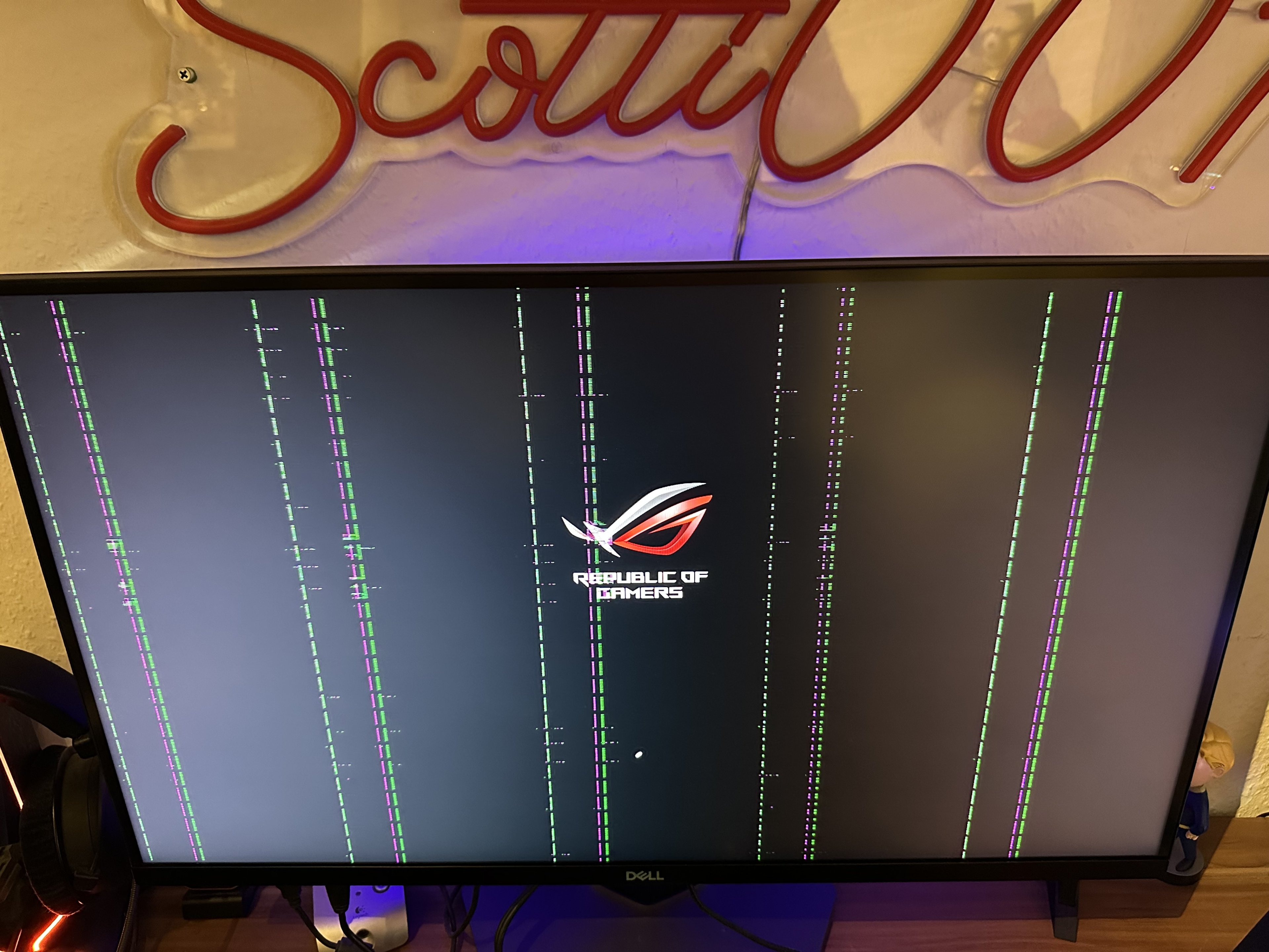

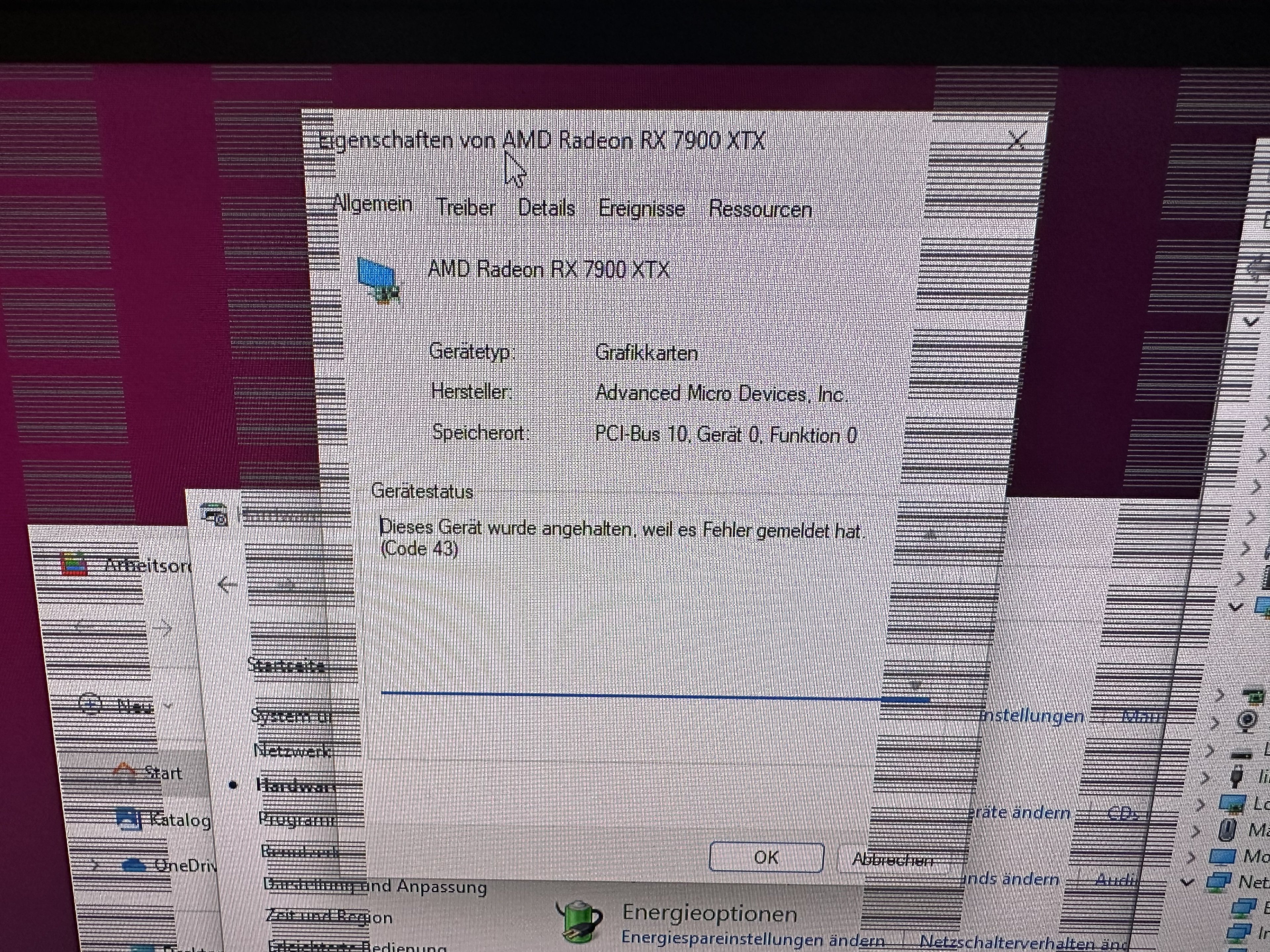

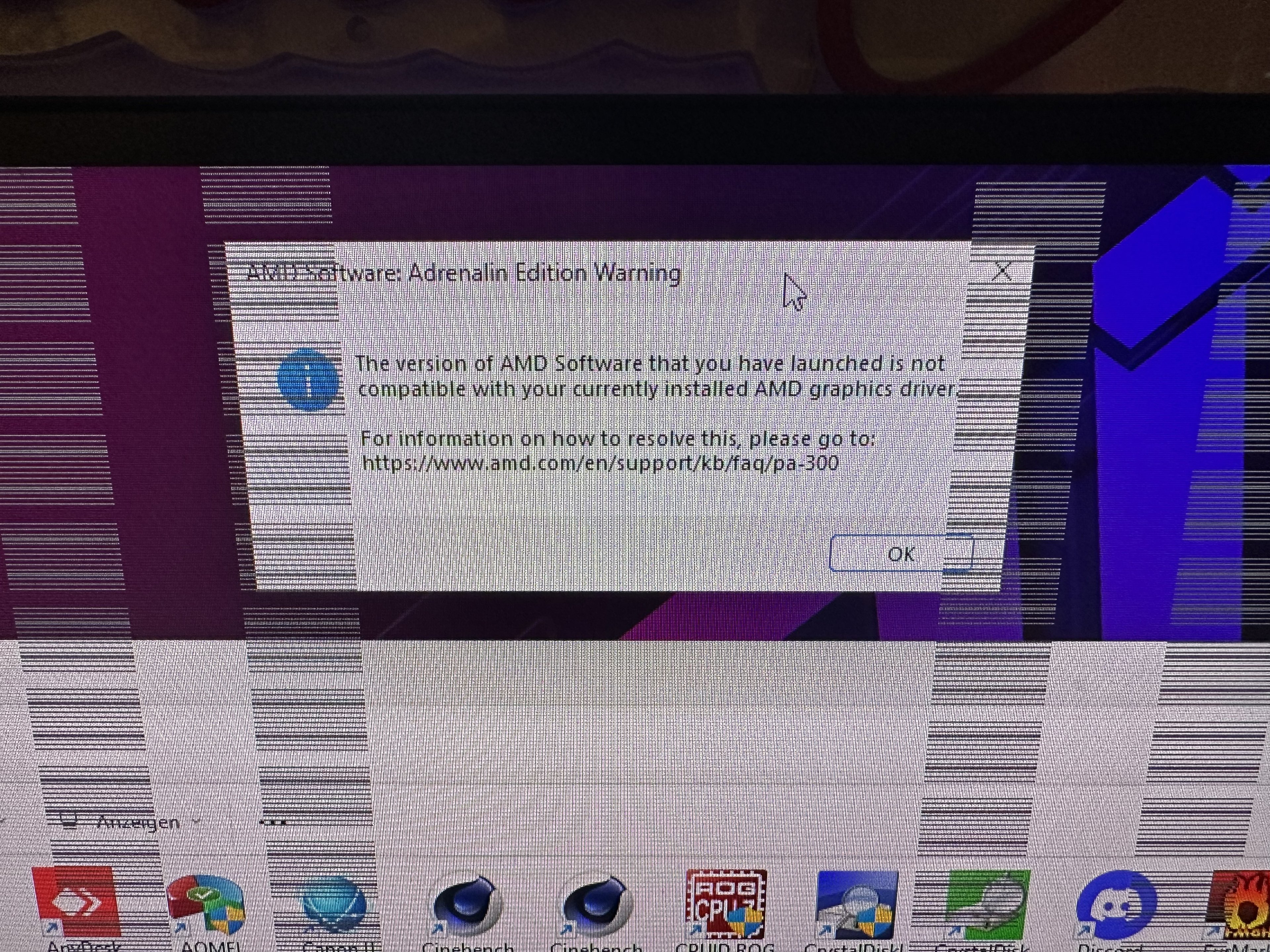

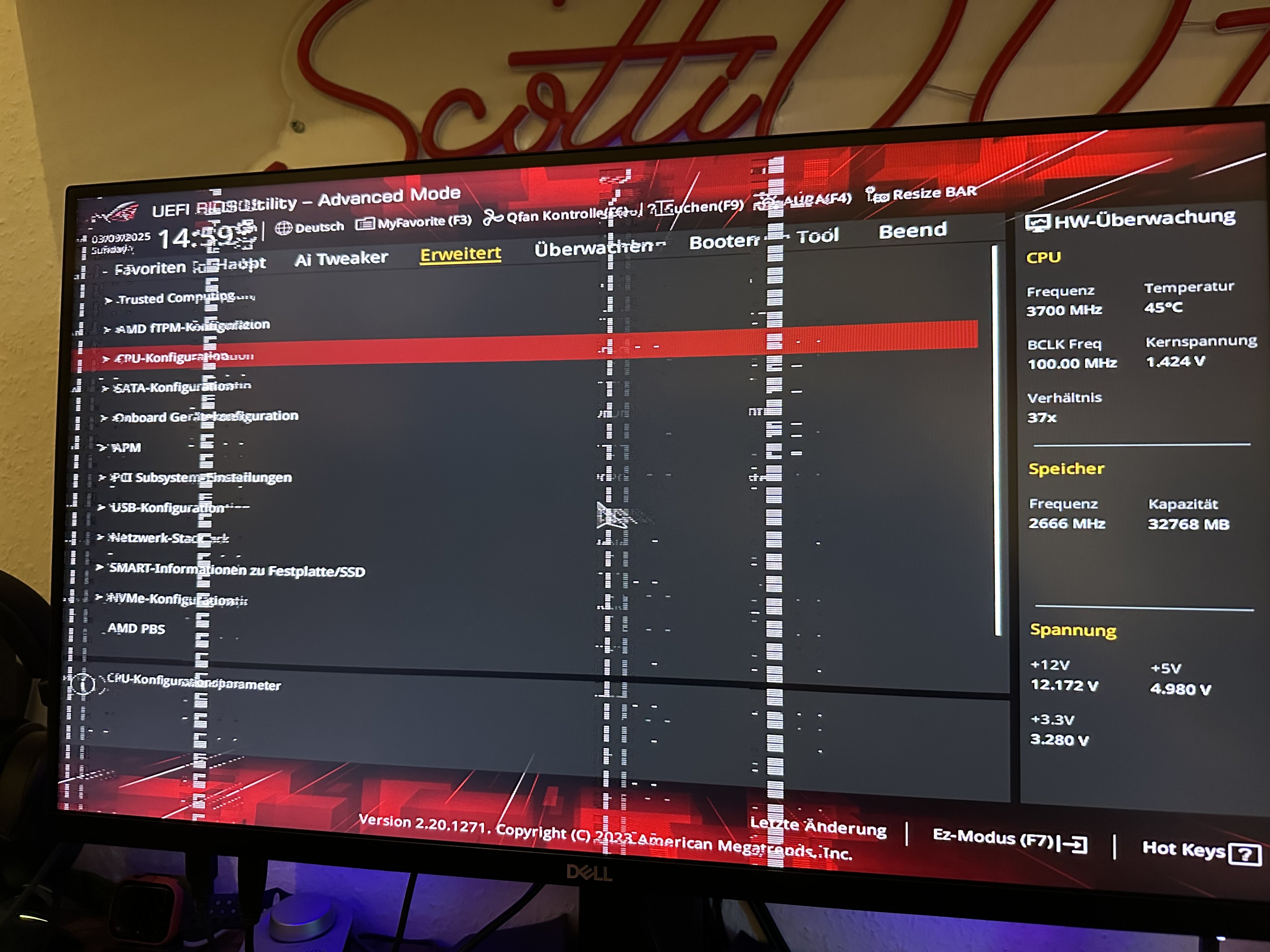

Hy Leute,
ich habe am Dienstag eine Asrock 7900 XTX Phantom OC bekommen. Leider ohne Rechnung, war aber noch original Verpackt und versiegelt.
Dafür war der Preis sehr gut. 680€
Habe heute die Karte eingebaut. Habe vorher mit DDU die Treiber meiner 6800xt deinstalliert.
Der erste Start hat alles funktioniert. Hab dann von AMD Seite den neusten Treiber installiert und Neugestartet. Das hat auch alles funktioniert.
Dann kurz mal Furmark mit Prime gestartet um zu sehen ob alles Stabil läuft. Auch keine Probleme. Dann im Adrenalin Software gesehen, es gibt ein neuen Chipsatztreiber.
Den hab ich installiert, dann sollte ich den PC neustarten. Gemacht, PC startet und dann bei Windows Anmelde Bild, war das Bild auf einmal schwarz und nichts passierte.
Hab dann den PC neugestartet und nichts passierter.
Hab dann nochmal meine alte 6800xt rein gemacht und PC läuft ohne Probleme. Startet und Bild ist normal.
Dann wieder die 7900 xtx reingesteckt und schon beim starten Bildfehler gesehen. Komm zwar in Windows, aber Gerätemanager zeigt das die GPU ein Fehler 43 hat.
Hab auch das BIOS zurück gesetzt auch keine Besserung. Alte AMD Karte rein, alles wieder okay.
Das kann doch nicht sein, dass die Karte nach gefühlt 10min schon kaputt ist. Was meint ihr dazu? Garantie ohne Rechnung wird wohl nicht gehen.
Mein System:
5900x all Curve -25
32GB RAM 3733mhz
Asus B550-e Gaming Wifi
Fractal ion+ 760w Platinium Netzteil
Mach doch gerne noch n extra Thread dafür auf. Hier gehts um die Diskussion von OC/UV. :)
Aber um es ggf. mal abzukürzen: Das sieht extrem nach Defekt des VRAMs aus. Weiß nicht, ob man da durch "Backen" noch was hinbekommt. Wäre auch keine Dauerlösung.
Jetzt kann man sich überlegen, warum der Preis für die Karte so "gut" war.
Meines Erachtens hast du hier 680 € für ne defekte Karte bezahlt. Und ohne Rechnung, bist du da jetzt wohl leider am Poppes.
Kannst den Verkäufer ja mal anschreiben, aber viel Hoffnung würde ich mir da jetzt nicht machen.

scotti007x schrieb:
Okay mach ich. Aber die Karte war noch Original versiegelt. Schutzfolie war auch noch original drauf. Kann es garnicht verstehen.
Wie schafft man es dann, die Karte ohne Rechnung zu kaufen?
Selbst ein beim Händler gekaufter Rückläufer müsste hier eine Rechnung mit dabei haben.
@HI. Nach den Screenshots zu urteilen ist das Fehlerbild aber ziemlich klar --> VRAM-Defekt.
Du hast nicht im BIOS solche Artefakte, wenn was mit der Software nicht stimmt.
Normalerweise nicht. Man hat aber auch schon Pferde kotzen sehen. Temperaturen der VRAMs wäre noch was, aber dann müsste da wirklich gar kein WLP drauf sein. Auch eher unwahrscheinlich.
