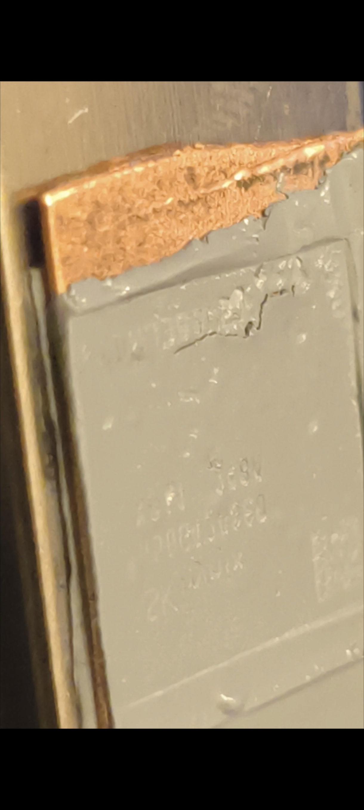

Jau und jau.IXI_HADES_IXI schrieb:Machst jetzt etwa doch den Kupfermod? Darum wohl auch das Kaptonband!
Wieder jau.IXI_HADES_IXI schrieb:PTM, Kupfer, PTM?

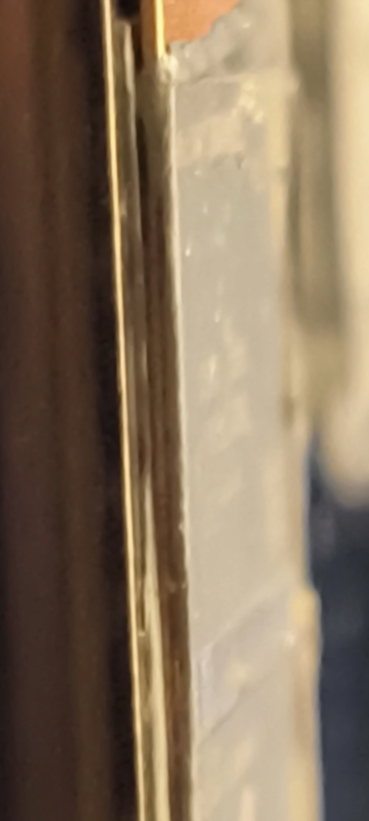

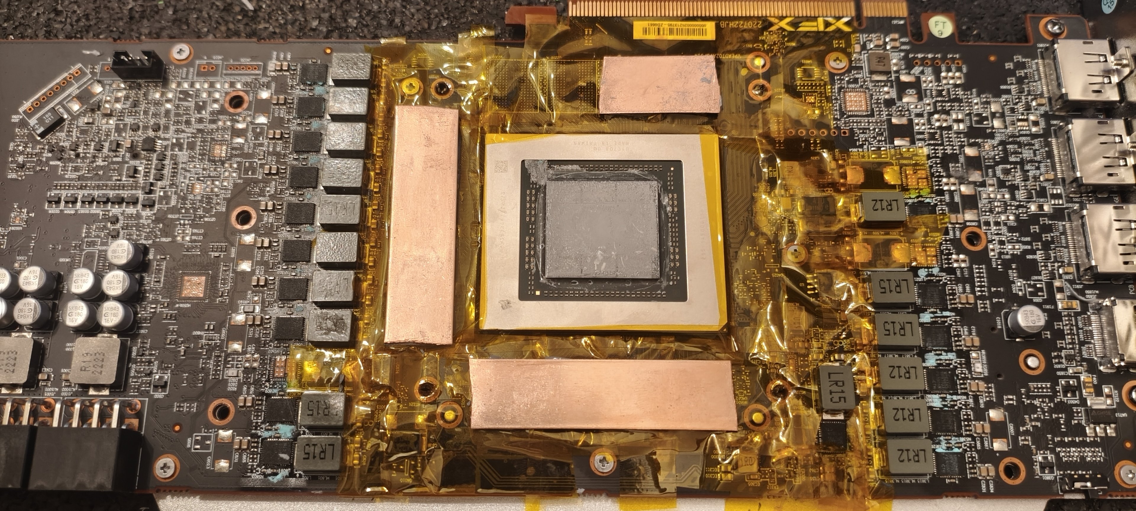

Das ist das Problem. Würdest du sagen das geht so? Oder zu viel Druck? PTM sieht noch nach knapp 0,1mm aus, vllt 0,12mm. Müsste also theoretisch gehen.IXI_HADES_IXI schrieb:Nur die richtigen Abstände musst halt raus finden.
Nicht leitend. Und ich Fummel mir 3mm Folie in 2mm Nuten... Jetzt auch egal. Sicher ist sicher.IXI_HADES_IXI schrieb:Mittlerweile würde ich aber auch PTM nehmen. Das hier:
Beispiel Phase PAD TG
Schweine teuer? Die 11er sind ja schon unbezahlbar. Dafür habe ich bei Amazon 4x 100x100mm 13W/mk bekommen. Wenn das denn auch so stimmt...IXI_HADES_IXI schrieb:14W/mk oder 17W/mk bringt nicht mehr ganz so viel und sind zudem auch schweineteuer.
Bleibt mir hoffentlich erspart. 🤞 Ist jetzt insgesamt das dritte Mal offen.IXI_HADES_IXI schrieb:Ich hatte da meine Karte so schon ohne Mod mehrmals zerlegen müssen bis der Abstand endlich passte.
So Kupfer ist drauf. Wenn der Abstand passt sollte es das jetzt gewesen sein.
Drückt die Daumen.

Das kann ich anhand Fotos echt unmöglich beurteilen ob das passt. Wie gesagt Kupfer gibt halt unter normalen Bedingungen nicht nach. Erst mir ner PresseHI. schrieb:Das ist das Problem. Würdest du sagen das geht so? Oder zu viel Druck? PTM sieht noch nach knapp 0,1mm aus, vllt 0,12mm. Müsste also theoretisch gehen.
PTM ist nicht leitend ja. Kryosheet, das was ich nutze schon.
Vom Abdruck her sieht es zumindest aber nicht schlecht aus, da man die Schrift der Hynixspeicher schwach erkennen kann. Ist nur die Frage wie viel Druck da insgesamt drauf kommt zwischen Vram und GPU.
Bist du zu weit weg geht jedenfalls unter Vollast sofort der Hotspot durch die Decke, dann musst wieder weniger Material nehmen. Da hast dir eine ganz schöne Fummelei angetan.
Rein rechnerisch, also in der Theorie müsste es eigentlich passen wenn du von deinen Originalpads (Vram), bzw was die für eine Stärke haben davon 2x 0,25mm abziehst (PTM Pads müssten ungefähr ~0,25mm dick sein). Mit eingerechnetem Anpressdruck eventuell auch nur 2 x 0,2mm abziehen. Das eine Zehntel ist mehr Anpressdruck sozusagen, aber alles ohne Gewähr.
Das übrig gebliebene Maß sollten deine Kupferplättchen haben. Ergo im Bereich von ~0,5mm bis maximal ~0,8mm Kupferplättchen dürften zielführend sein. Genau aufs Hundertstel kommt es hier nicht an. Bei meiner Karte hätte ich es zuerst mit 0,7mm eher 0,6mm Kupferplättchen versucht da die Nitro ~1,2mm starke Pads hat.
PTM noch auf die GPU und dann sollte es eigentlich klappen. Hoffe ich!

Gemessen hatte ich damals 0,5 drauf war dann 0.7 und die scheinen ja nicht überall Kontakt zu haben. GPU Chip war auch fast alles raus gedrückt. Da war von den 0.2mm Pad maximal 0,02mm übrig. Sollte also wohl passen mit neuem Pad auf dem Kern und den 0.5mm Plättchen. 0.4 kommt morgen falls es doch nicht geht.IXI_HADES_IXI schrieb:Rein rechnerisch, theoretisch müsste es eigentlich passen wenn du von deinen Originalpads (Vram), bzw was die für eine Stärke haben 2x 0,25mm abziehst weil du ja 2x PTM benötigst fürn VRAM.
Wird jetzt zusammen gebaut und gut ist.

Kann ich jetzt so bestätigen. An der VRAM Temperatur hat sich überhaupt nichts getan.IXI_HADES_IXI schrieb:Bist du zu weit weg geht jedenfalls unter Vollast sofort der Hotspot durch die Decke
Schrauben richtig fest ziehen hat 8°C weniger gebracht. Damit ist der Hotspot ca 18°C zu warm und die GPU 10°C.
Das wird sich auch nicht mehr so viel setzen. Bleibt morgen nur 0.4mm Blech. Oder in den Sauren Apfel beißen und über die Zeit und das Geld ärgern. Ich hoffe das es mit 0.4 klappt.

Wie gesagt, ich hätte mir den Aufwand auch nicht angetan da mit Metall dazwischen alles auf gut Glück zusammenstimmen muss.HI. schrieb:Kann ich jetzt so bestätigen. An der VRAM Temperatur hat sich überhaupt nichts getan.
Hätte es mit etwas höherwertigen PADS probiert die Vramtemperaturen zu senken, auch wenn sie teurer sind. Paar wenige Grad bringt es aber meistens.
Für ungenaue oder verzogene Karten gibt es Putty. Hoffe du bekommst deine Karte zielführend und unbeschadet wieder zum laufen!!!

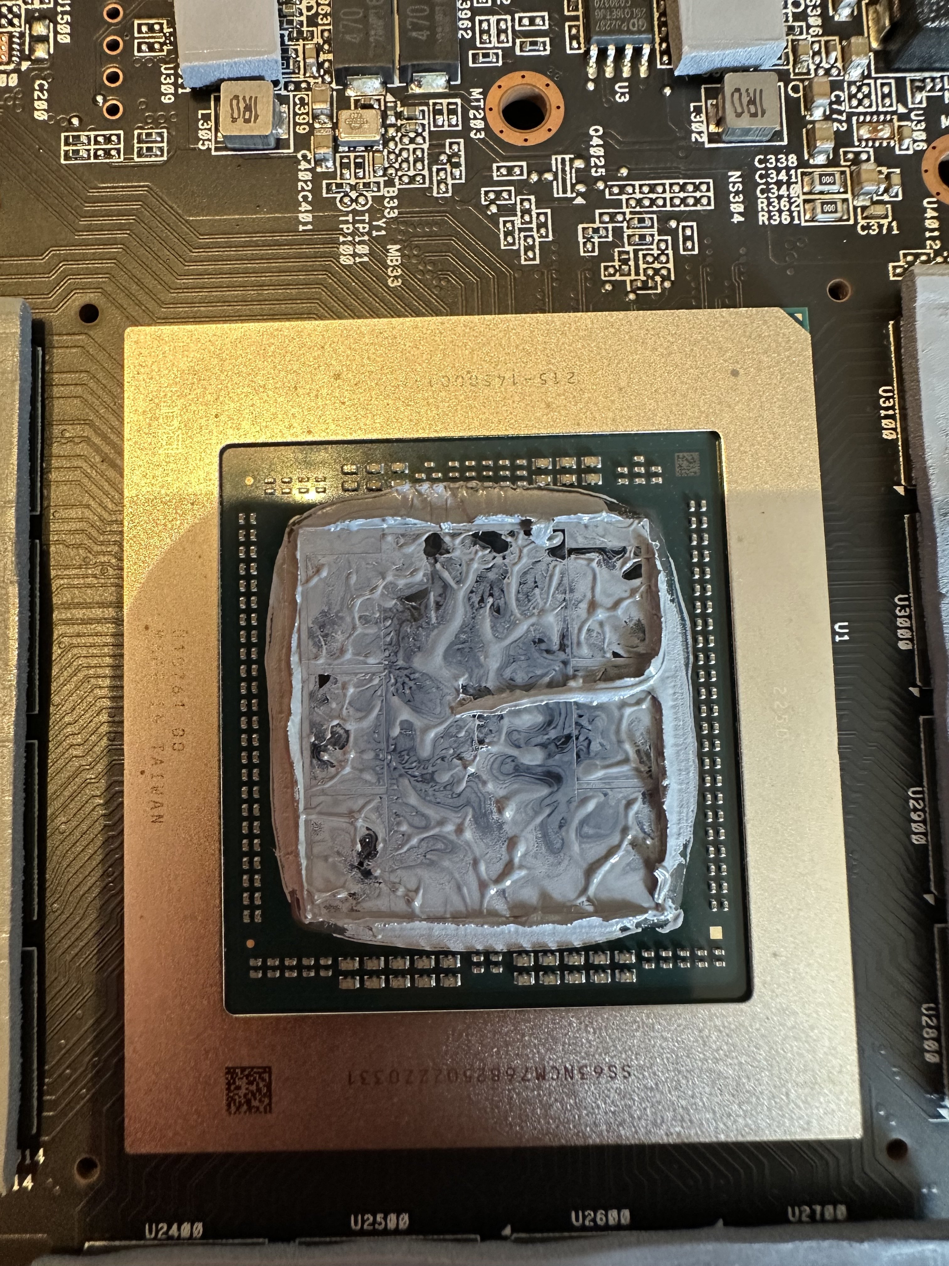

Und wenn nachher halt Folie und Kupfer wieder runter kommt. Dann ist das so.IXI_HADES_IXI schrieb:Hoffe du bekommst deine Karte zielführend und unbeschadet wieder zum laufen!!!
0.4mm werde ich auf jeden Fall noch testen. Sind jetzt immer noch bessere Temperaturen als mit original Paste und Pads, aber halt auch ein Rückschritt zu vorher.
Update:
Habe es jetzt doch anders gemacht habe einfach meine Reste PTM mit Pads gemischt und 0,5mm Pads von gemacht, dazu wieder eine Lage PTM die ich retten konnte. Das PTM für die 0.4mm hätte noch mehr gekostet als das Blech selber. Und zwei Grad mehr oder weniger ist selbst fürs OC völlig egal.
Spart so eine weitere Menge Zeit und Arbeit. Schade um den Tag und den Fuffi aber immerhin macht es jetzt hoffentlich keiner nach für 1-3°C bessere VRAM Temperaturen. Dann wie du schon sagtest einfach bessere Pads und fertig.
So schlecht kann mein billig Amazon Kram dann ja auch nicht sein.
Bleibt jetzt alles so wie es war und da wird sich nichts dran ändern bis ich doch noch auf die Idee mit dem Wasser zurück komme 😂.

@IXI_HADES_IXI habe gestern ja wieder auf Pads umgebaut. Dummerweise ein Kupferplättchen vergessen um halb drei morgens.
Heute morgen eingebaut.
Direkter Absturz im Normalen Windows. Ok hat ein OC geladen. Benchplatte her. Gowr an. Zack aus. Alles klar wieder zerlegt. Plättchen gefunden runter genommen. Noch mal eingebaut. Zack Absturz. OK vllt will irgendein Lötpunkt nicht. Nochmal abgeklebt 5min bei 130°C die beiden Chips warm gemacht. Wieder nichts. Nochmal getestet, weiter gekommen. Nochmal getestet, gab einzelne Fehler lief aber 10min. Also anderes Windows, erst OC drin gelassen wieder aus. OC aus gemacht, kleines VBIOS an, läuft. Spiele getestet, nicht mal mehr Bildfehler. Okey jetzt wieder OC. Zack aus. Okey großes VBIOS, kein OC. Läuft ohne Probleme. Alles klar also OC drauf ohne VRAM, läuft auch. Ganz minimal VRAM OC, Zack wieder aus.
Warum kann ich jetzt kein VRAM OC mehr machen? Und würde backen was bringen? Lohnt sich eine Reperatur (160€ mit Diagnose und Test zzgl Versand)?
Oder einfach so belassen?

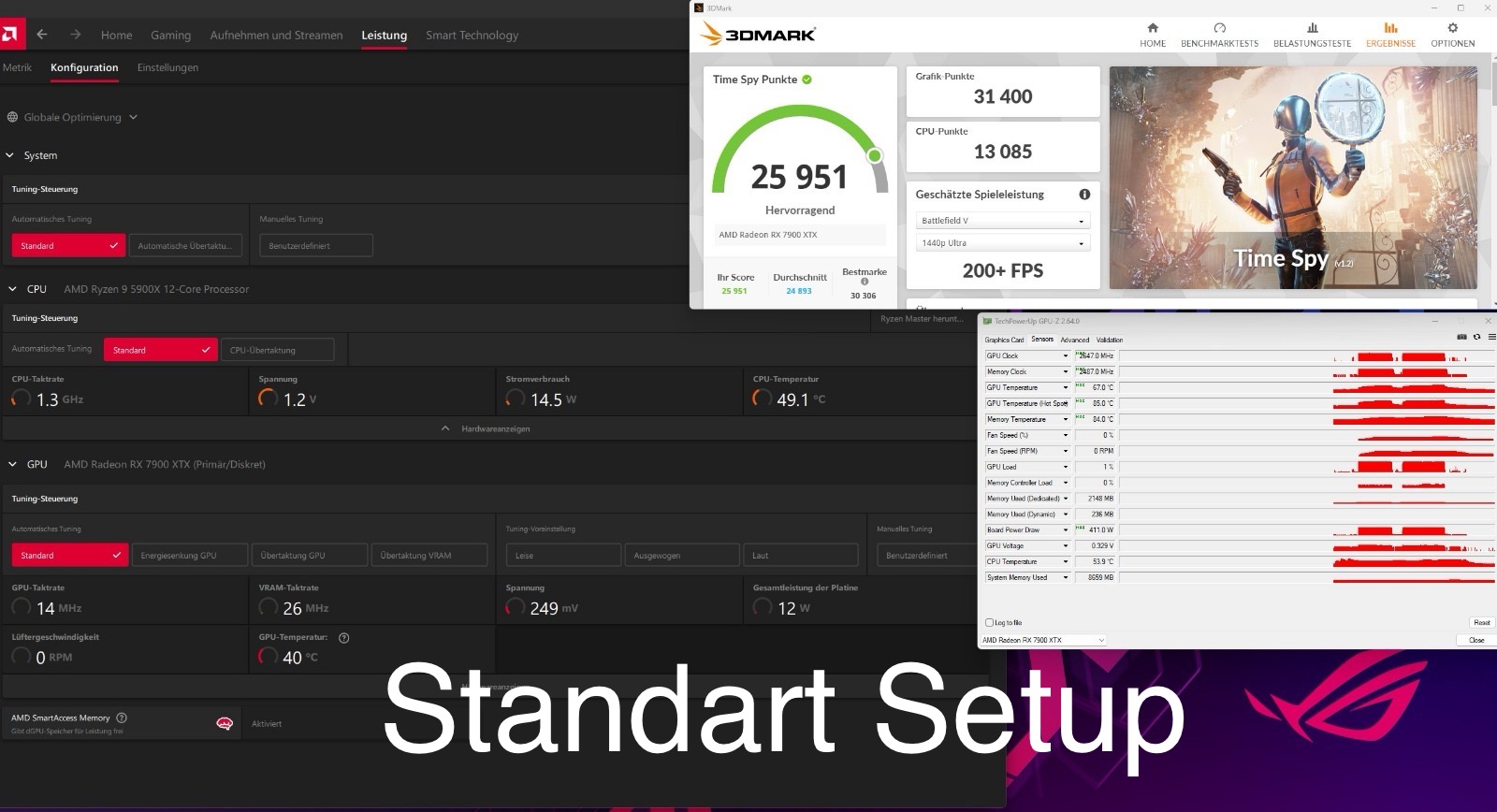

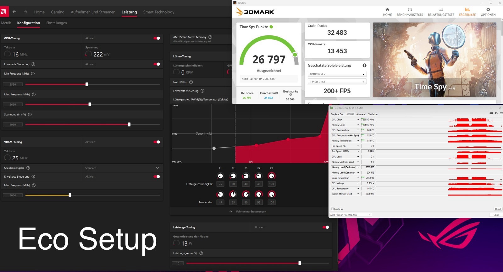

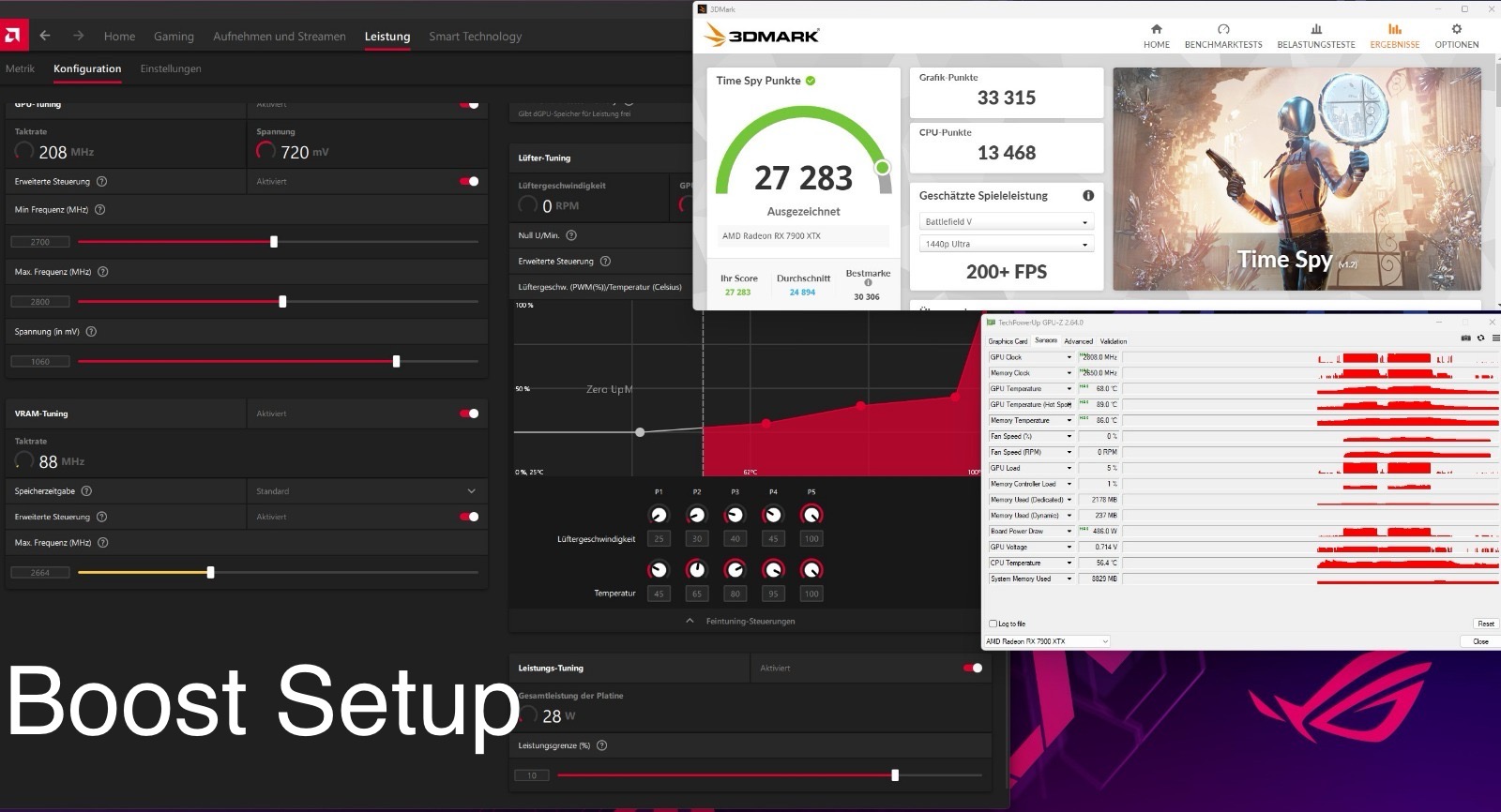

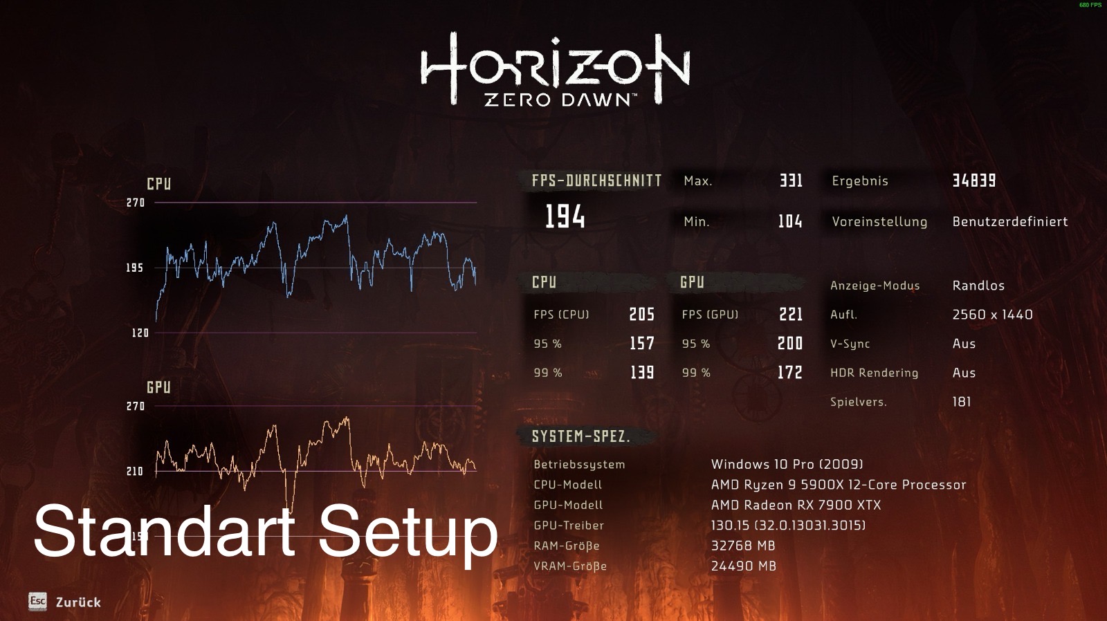

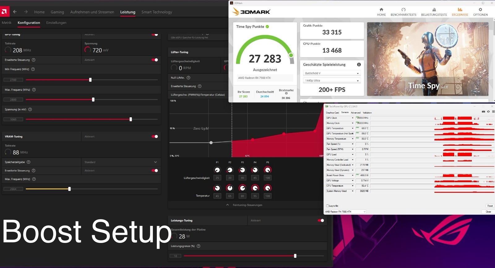

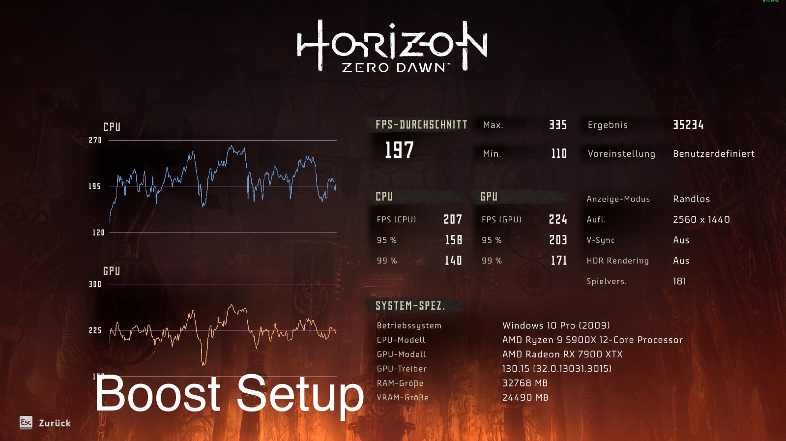

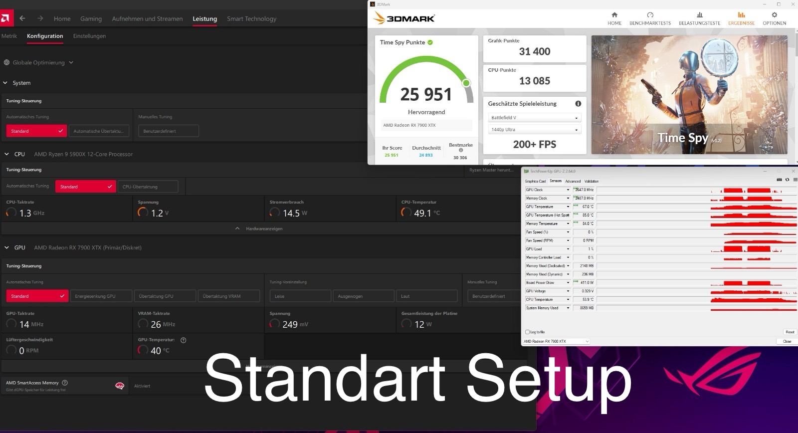

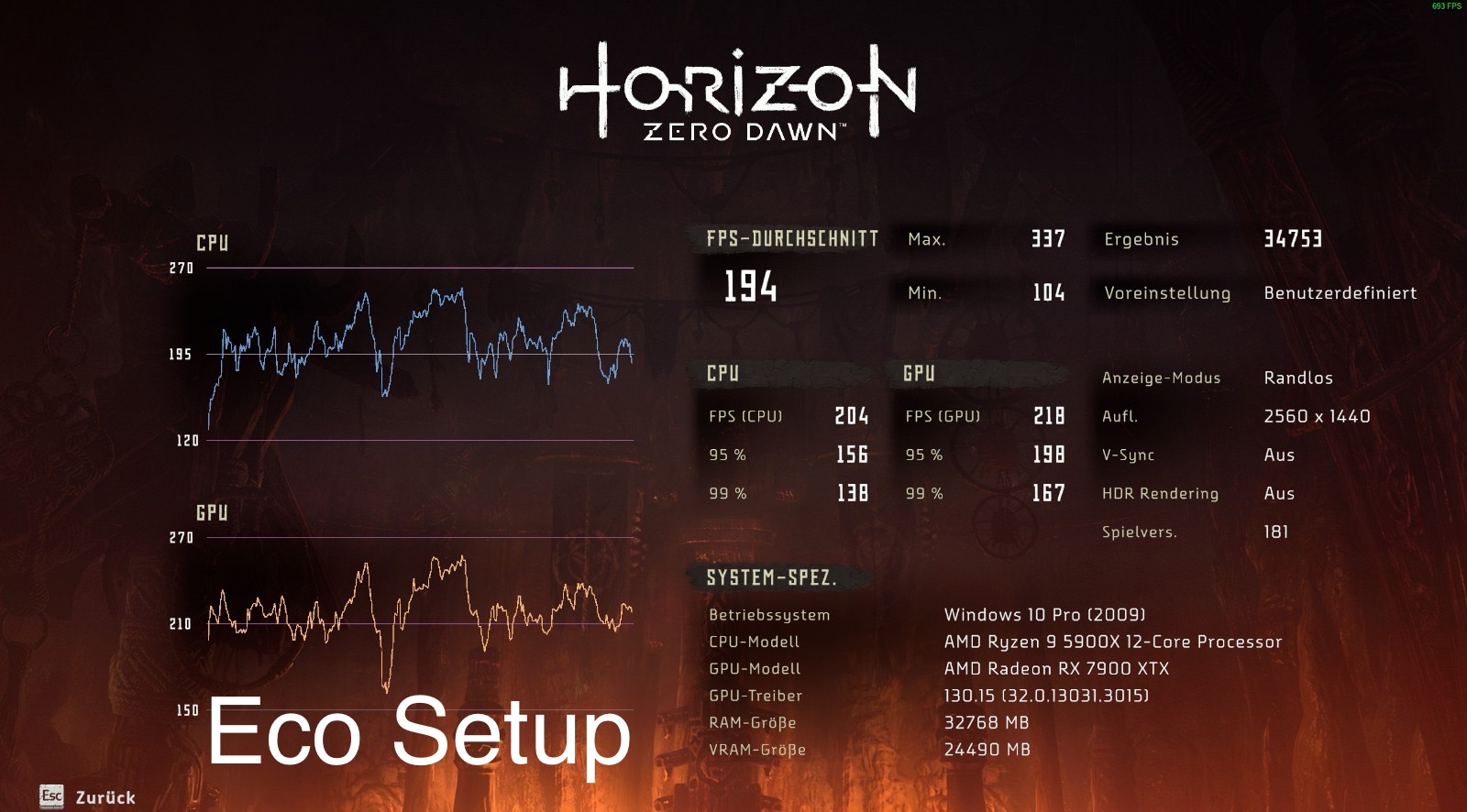

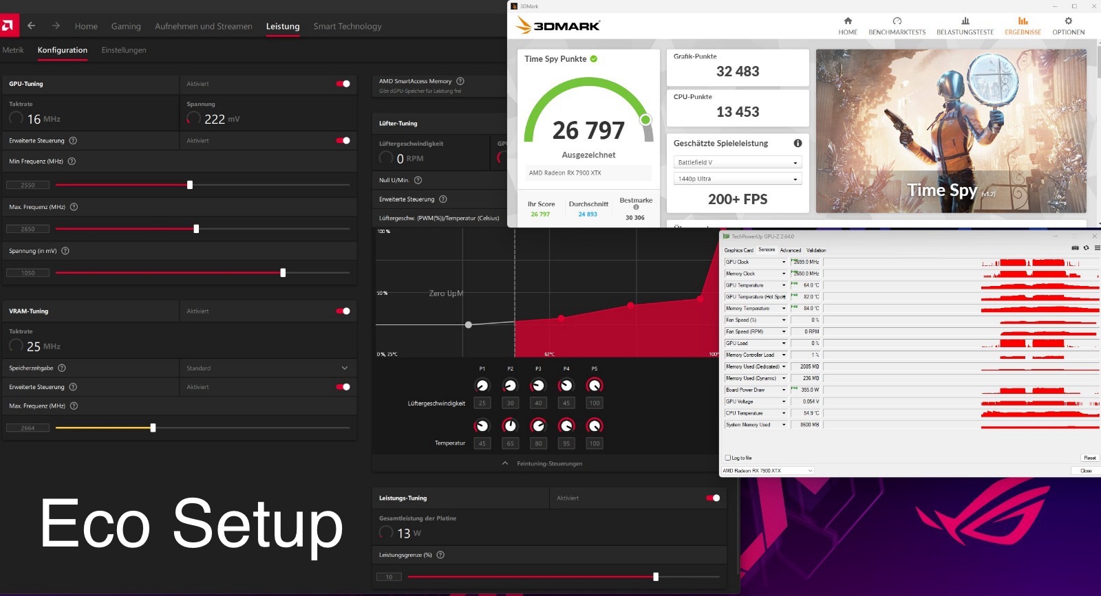

So ich habe jetzt endlich meine AsRock 7900 XTX Phantom Gaming zurückbekommen und erstmal die Wärmeleitpaste gegen Honeyweel PTM7950 ersetzt. Kann ich nur empfehlen.
Das hatte den Hotspot von 100 grad auf 90 grad gesenkt mit Standard Einstellung.
Und dann habe ich mich dem Feintuning gewidmet. Nach 5 Stunden (Benchmarks und Spiele Tests) habe ich für mich ein Eco Setting und ein Boost Setting erarbeitet.
Ich arbeite da noch analog mit Zettel und Stift und hoffe es ist okay, wenn ich den Zettel als Foto poste.
Folgende Buchstaben auf dem Zettel bedeuten:
T=Temparatur Max Wert
H= Hotspot Max Wert
M= Memory Temp Max Wert
C= Takt Max Wert
W= Verbrauch Gesamt Karte
FPS= Durchschnitt
P: Time Spy Grafikpunkte
Klar die Boost Einstellung hätte ich noch höher stellen können, aber mir geht es eher um gleiche Werte, wie Standart Einstellung. Nur das die Karte dadurch weniger verbraucht, kühler und leiser ist.
Was meint ihr zu den Settings? Gibt es noch optimierungs Bedarf, oder würdet ihr die Karte auch im Eco Modus so betreiben?

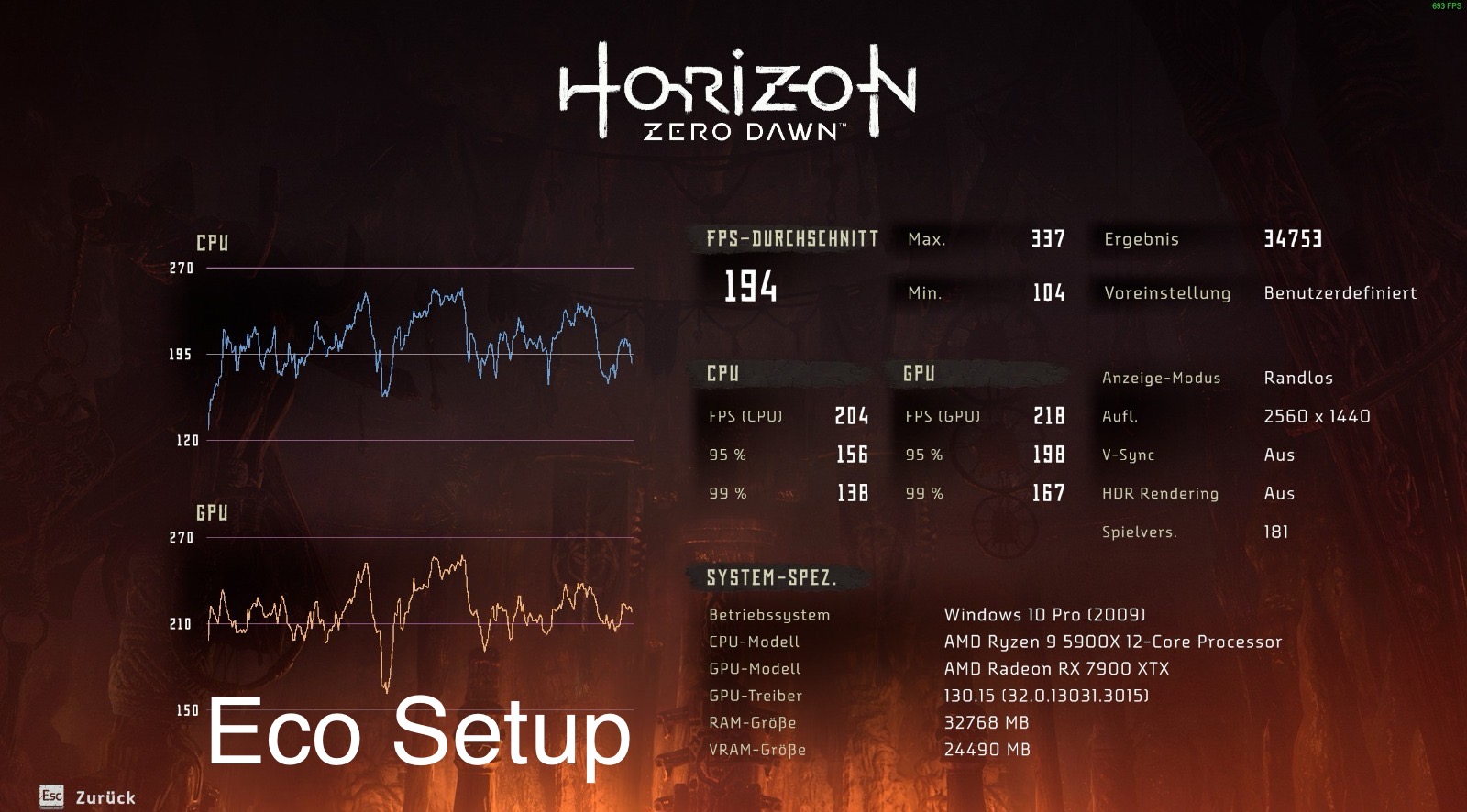

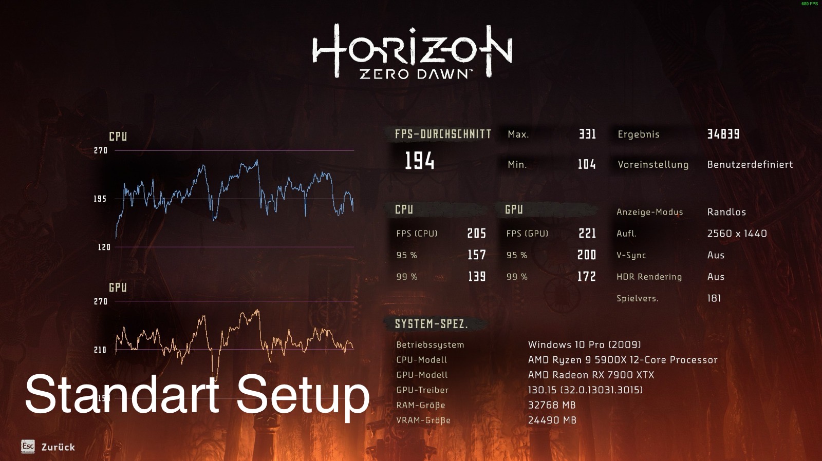

Das läuft tatsächlich in Games? Also nicht nur einfach schnell nen Benchmark durchjagen, sondern auch mal ne längere Session spielen. Boost und Eco haben ja beide ein massives UV.
Nach meiner Erfahrung und dem, was man so aus wirklichen Langzeit-Tests liest, sind eher mind. 1080 mV realistisch, wenn man nicht zu sehr mit dem Takt und dem PT runtergehen will.
Und mit OC braucht es auch noch etwas mehr mV.
Meine 7900 XTX ist vom UV-Potenzial er so meh. Selbst bei 1085 mV muss ich schon auf 2700 MHz runter, damit es läuft.
Wobei ich das auch vornehmlich mit Diablo IV ausgetestet habe, was ja ne ziemliche Challenge sein soll, um UV zu testen, wegen den ganzen Lastwechseln.
Und ich habe den Min-Wert beim GPU-Takt nicht verändert. Das könnte noch was ausmachen, weil die GPU dann wahrscheinlich weniger hoch und runter taktet.
Ich habe meine 7900 XTX auf 1087 mV laufen, bei max. 400 W Verbrauch.
Ich beobachte immer noch ab und an Freezes/Reboots wg. VDroop. Gehe dann immer 10 MHz weiter runter und liege jetzt hier (in der Hoffnung, dass ich allmählich noch weiter runter muss mit dem GPU-Takt):
1087 mV
355 W + 15 % PT = 400 W
GPU: max. 3050 MHz
VRAM: 2766 MHz (VRAM lässt sich bei mir vergleichsweise gut übertakten)
Timespy (eben mal kurz getestet) gibt mit 24.464 Punkte aus.
Ich habe zwar kein Honeywell drauf, aber die Temps sind auch noch vollkommen okay. Wenngleich das Honeywell sicherlich ein paar °C bringen würde und dadurch auch etwas mehr Takt.
1087 mV
GPU: max. 3050 MHz
