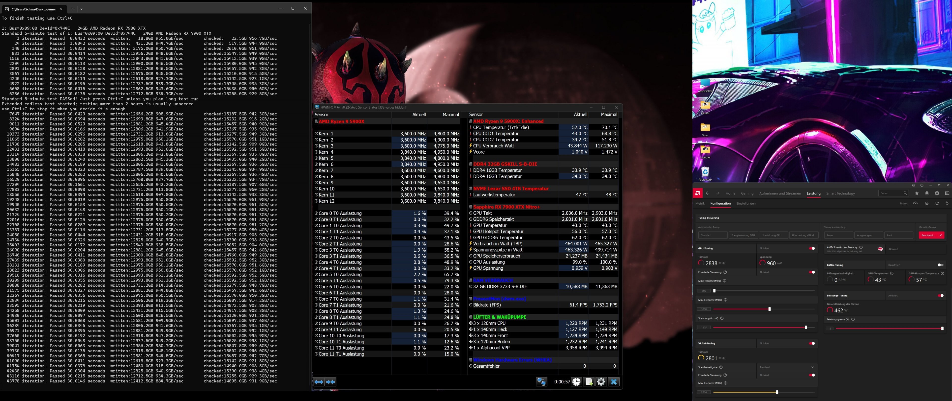

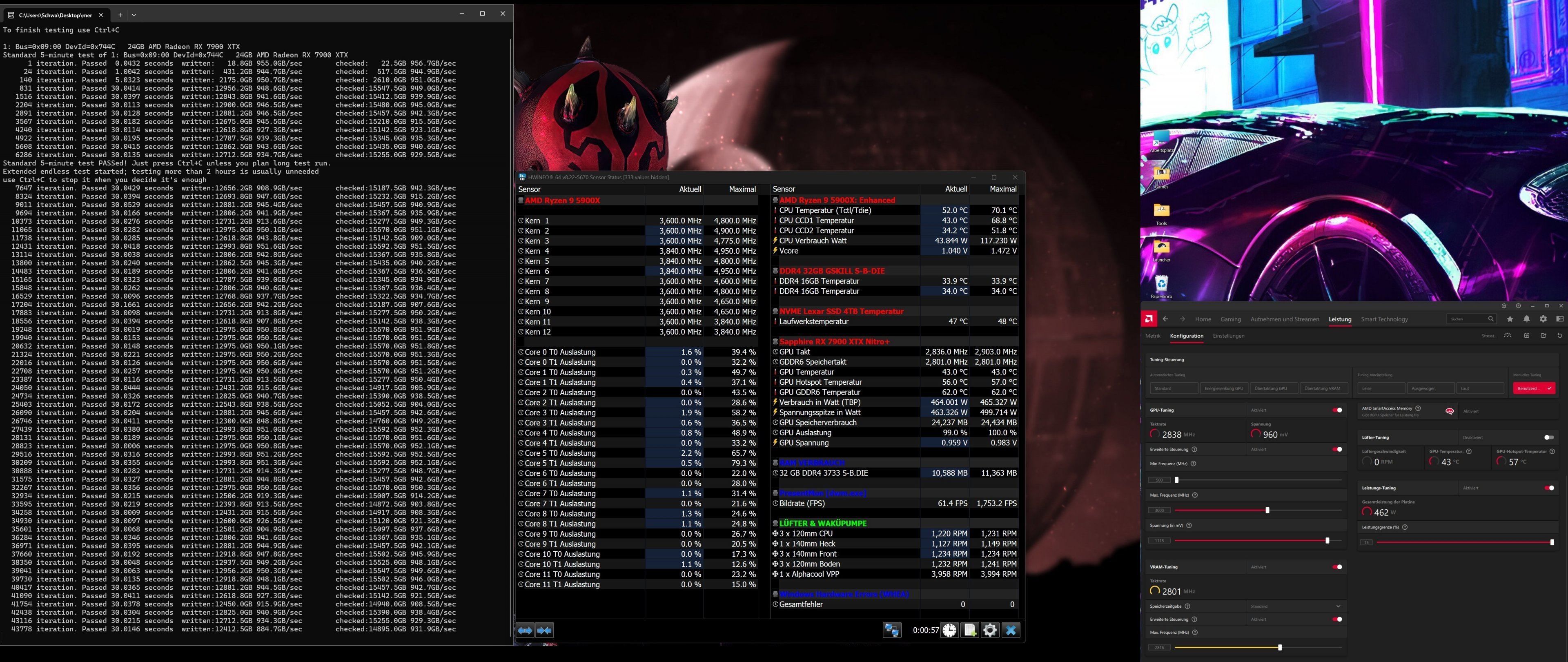

Raptor85 schrieb:
Ich denke, es kommt da von den (minimalen) Lastwechseln beim VRAM, wo es mal kurz hochschnellt und dann wieder runtergeht, wenn kaum Last drauf ist (nutze auch 2 Monitore).
Ansonsten hatte ich diesen Greyscreen nie.
Eigentlich nicht. Gerade ohne Last kann man sehr hohe VRAM Taktraten fahren. Siehe FurMark. Ich bin da eher bei dem GPU Kern oder Software Probleme. 3DMark ist manchmal sehr komisch.
Bis ca 66°C bekomme ich in Far Cry 5 2850mhz VRAM hin bei 12°C mehr sind es nur noch 2780mhz. Temperaturen machen also wohl doch gewaltig was aus.

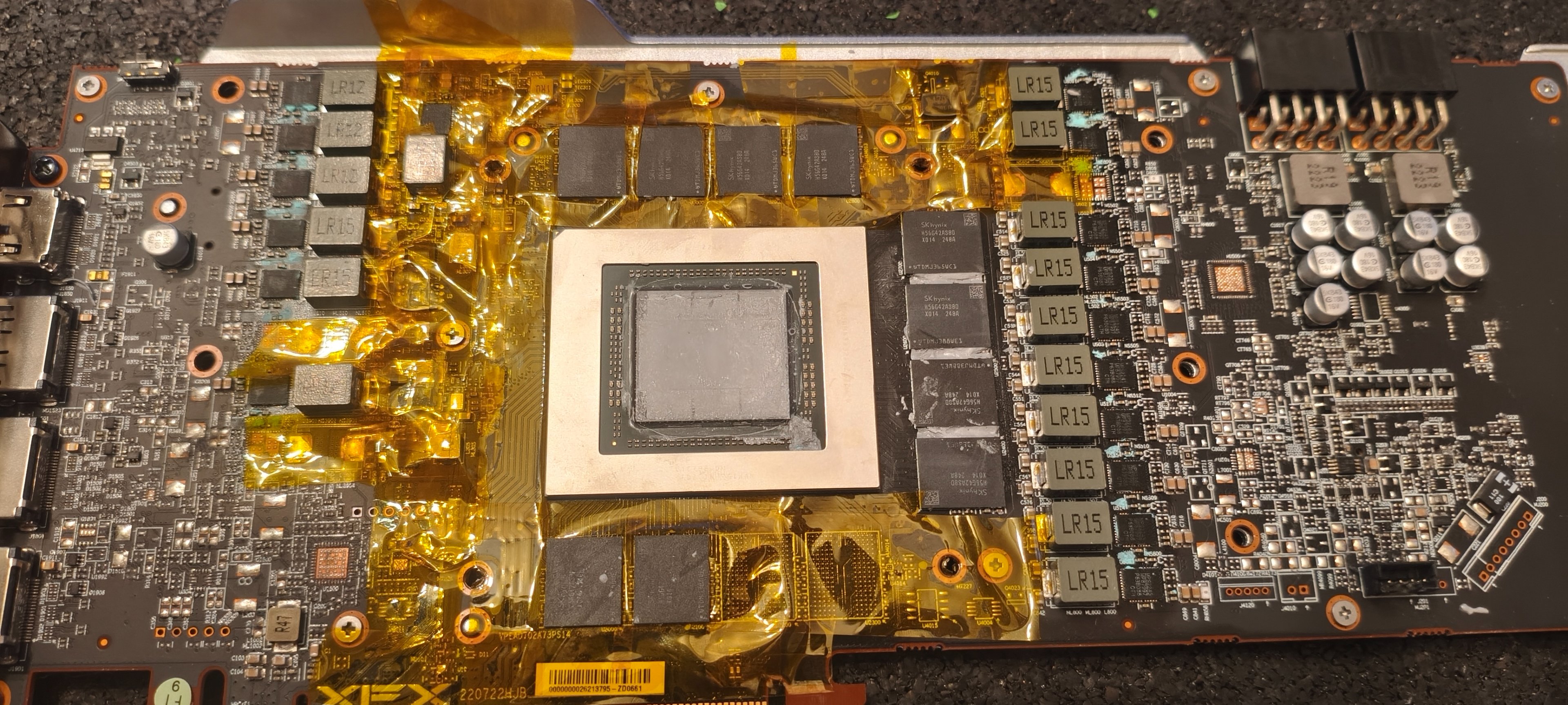

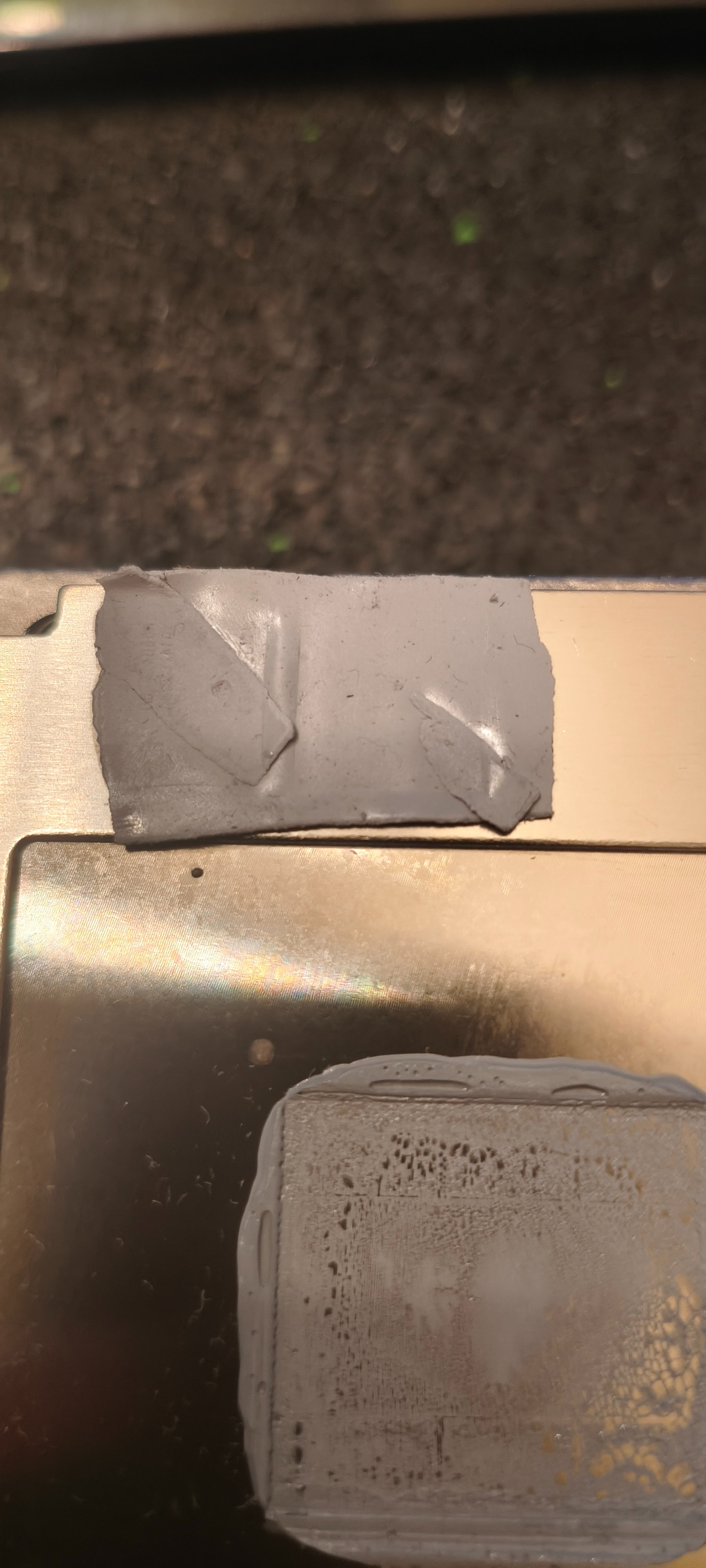

aber das ist zu riskant und auch sehr aufwendig

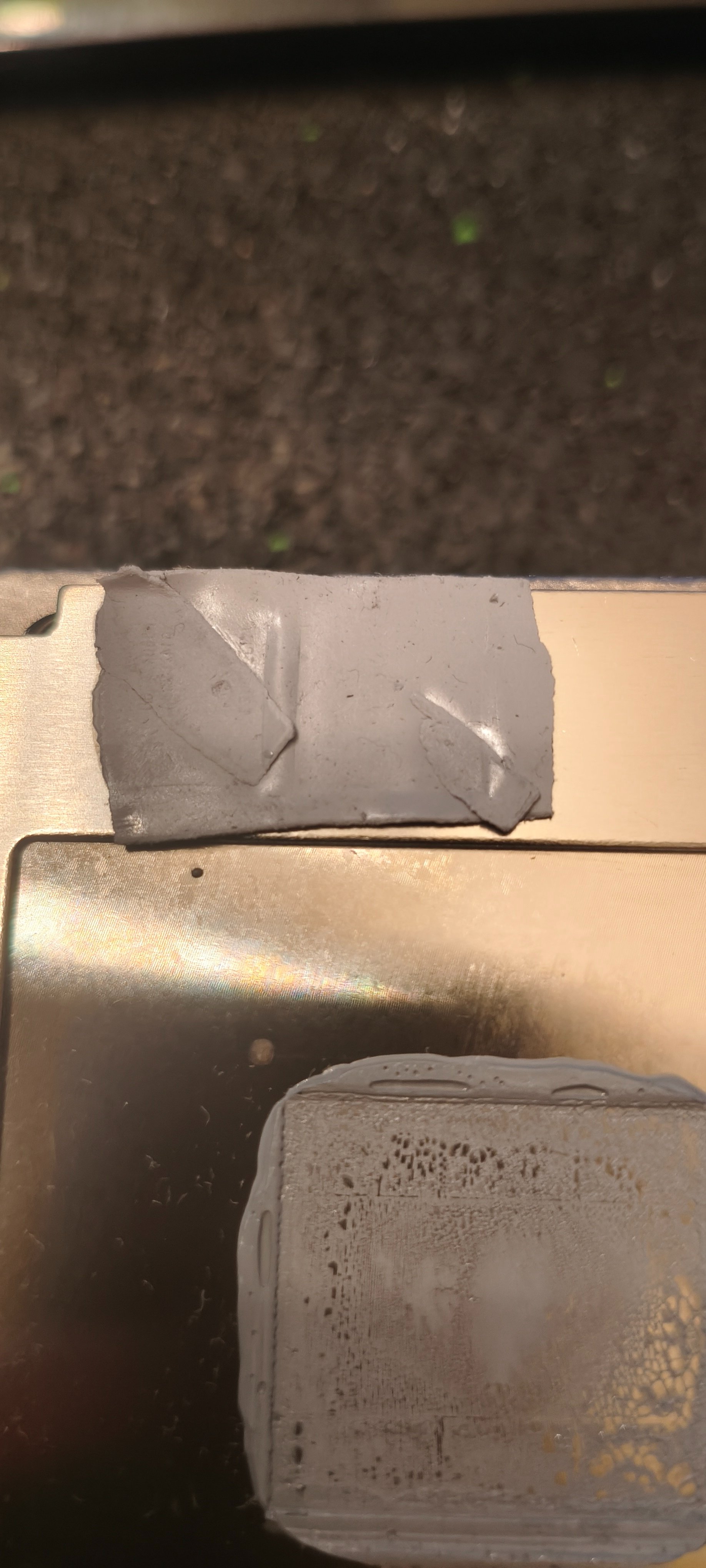

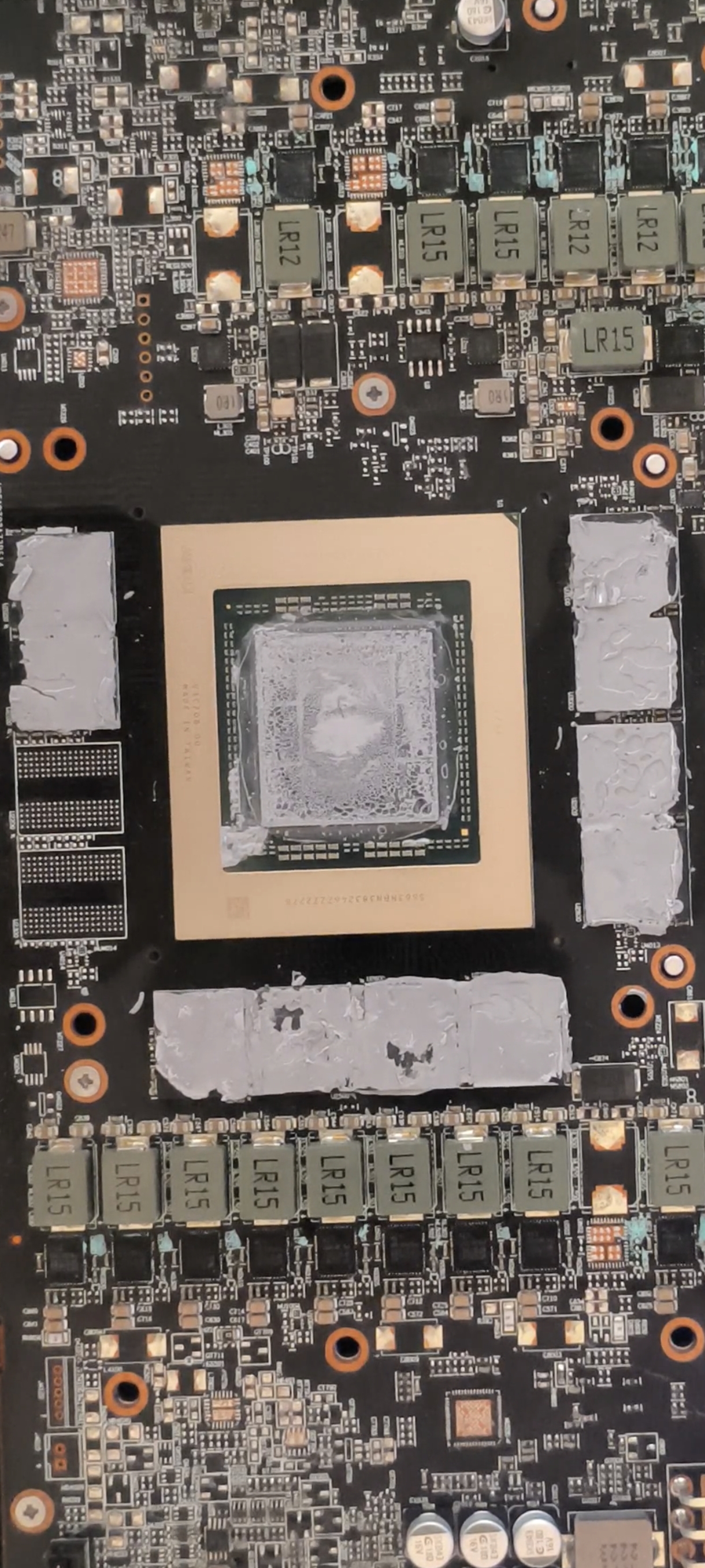

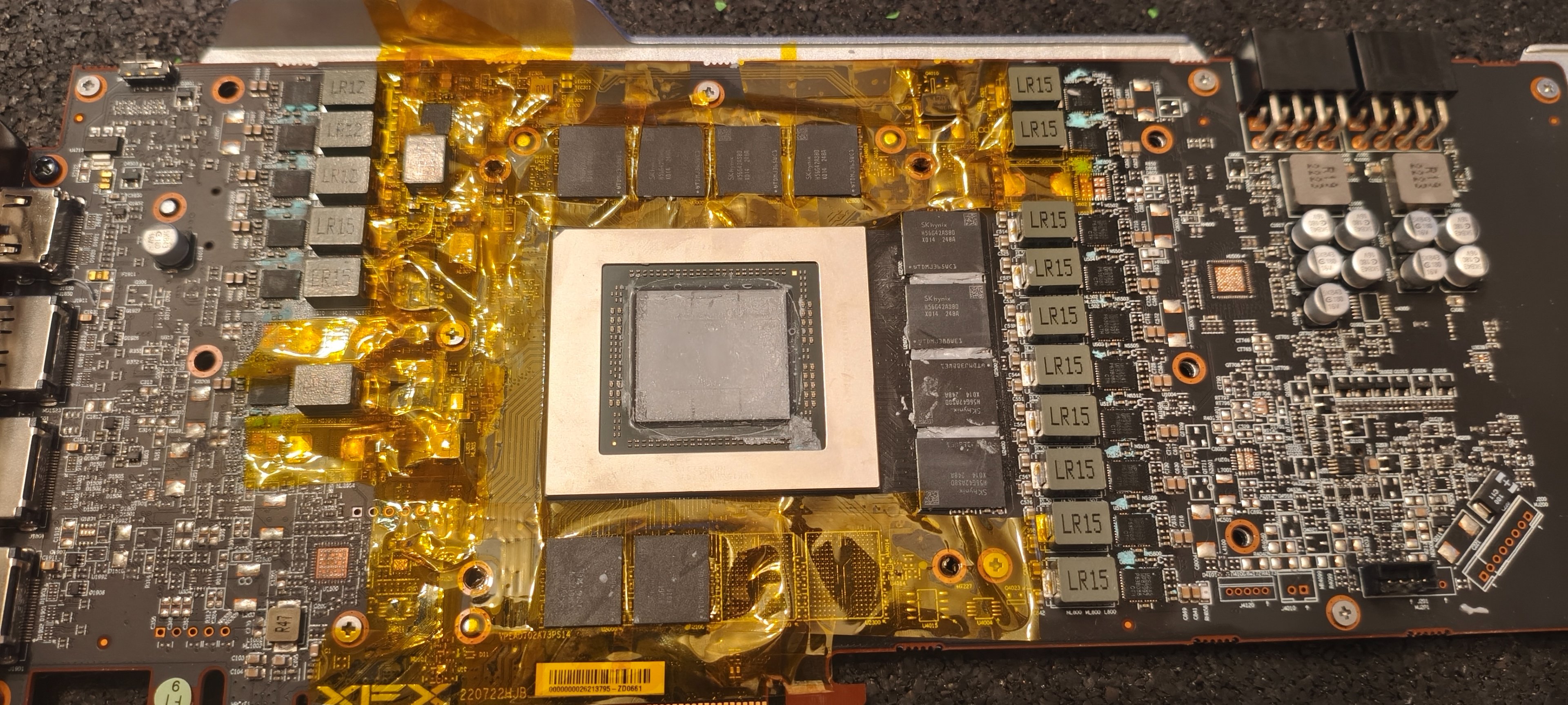

Sah nicht so wild aus. Sehr viel zum abkleben ist da auch nicht, auch wenn ich eher mehr als zu wenig machen würde. Bin mir nur nicht sicher ob 0,4 oder 0,5mm Blech. Ich tendiere eher zu 0,5mm, weil 0,1mm Kupfer besser Wärme übertragen sollte als 0,1mm PTM7950. Zu viel Kupfer darf es natürlich auch nicht sein, weil sonst der Chip mehr Lücke hat. Ich bin mir da noch unschlüssig.
Kühler runter, sauber machen, abkleben, Blech auf Länge bringen, auf beide Seiten PTM7950 drauf, dann auf den VRAM setzen, Kühler drauf und fertig oder übersehe ich was?
Metall, wie Kupfer leitet sehr gut Strom. Darf eben kein Fehler passieren.
Die Frage ist auch wie genau die Karte verarbeitet ist? Verzug vom Kühler oder Platine? Was haben die einzelnen Vrambereiche für Abstände zum Kühler? Nicht umsonst bessern sich bei manchen die Temperaturen durch Putty, weil es eben die unterschiedlichen Höhen besser ausgleicht als PADS. Bei mir reichten schon 0,25mm mehr aus und schon Sprang der Hotspot durch die Decke. Gemessen hatte ich bei den Originalpads ~1,25mm per Messschieber bei meiner Nitro, dachte 1,5mm Softpads würden gehen, aber Pustekuchen.
Per Wasserblock, wo die ganze Platine akribisch vermessen wird, sind es wiederum nur 1mm Pads.
Wie gesagt die Vrambereiche können je nach Karte unterschiedliche Abstände aufweisen und quetscht du hier Material dazwischen was "nicht" nach gibt und ziehst wohlmöglich zu fest an, kann es auch schnell mal Knack machen. Bist du zu weit weg, kühlst du die GPU nicht mehr, da sie zu wenig Anpressdruck hat.
Ich denke dessen bist du dir schon bewusst, da du es dir ja anscheinen zutrauen würdest. Da mische ich mich aber nicht ein, das ist dein Risiko! Ich persönlich würde es bei so teuren Karten nicht machen. Dann lieber gleich auf Wasser umsteigen. Die Pumpe und so einen Radi kauft man ja nur einmal. Bei einer neuen GPU brauchst halt wieder einen anderen Block oder kaufst gleich eine mit Block ab Werk.
So ein Kupferradi oder auch Mora hält ja ewig. Eventuell gibt die Pumpe irgendwann mal nach ein paar Jahren den Geist auf. Die kann man aber auch wieder einfach austauschen.
War nicht meine Absicht dich auf solche Gedanken zu bringen, das war nur ein Beispiel mit den Kupferplättchen was so manchen Bastlern alles einfällt. Das nachzumachen ist eben wieder eine ganz andere Baustelle!
Darum auch eher zu viel abkleben als zu wenig.

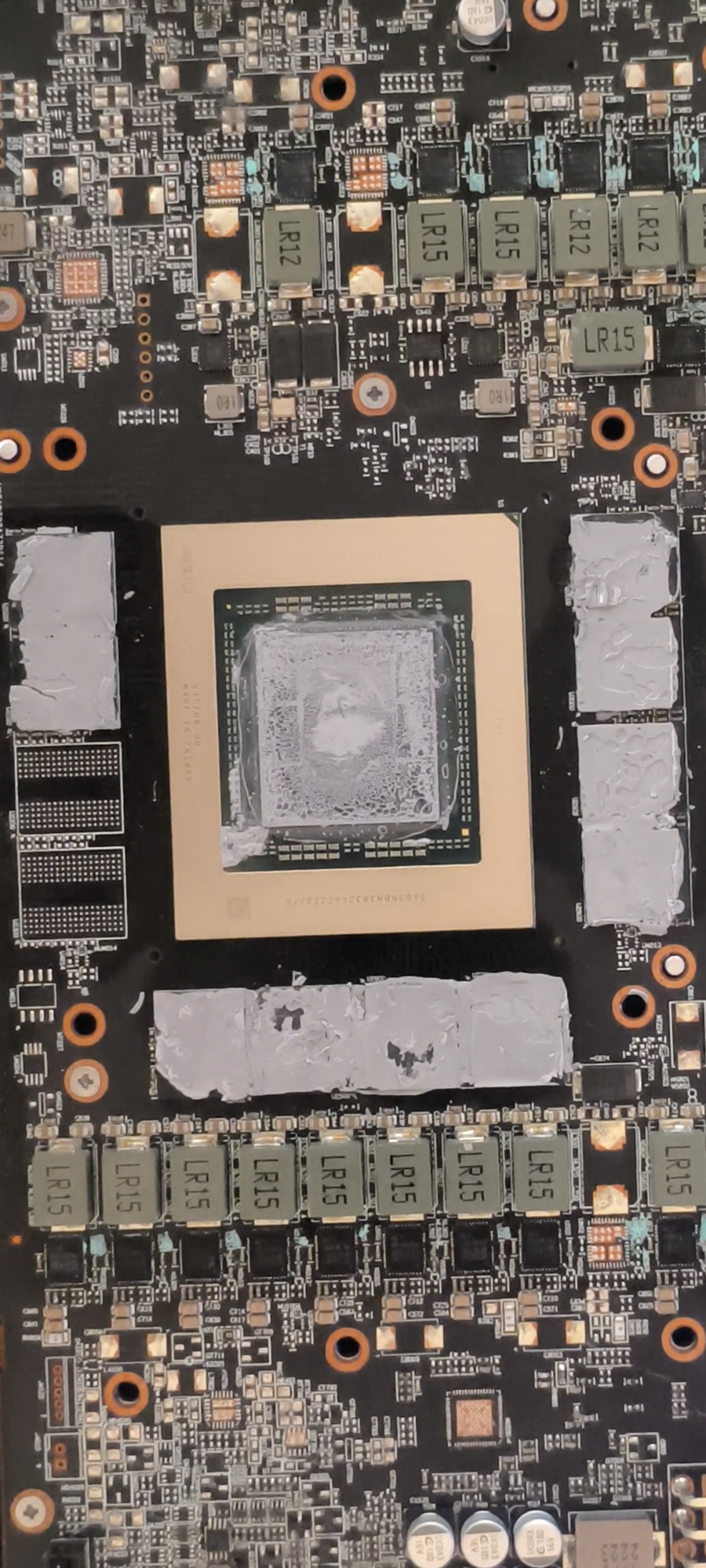

Hatte ich ja mit den VRAM Pads. 0,5mm hat nicht mal die VRAMs berührt und das 0,2mm PTM wird kaum zusammen gedrückt, dass sieht auf dem Kern ganz anders aus. Von daher dürfte 0,5mm eigentlich kein Problem sein. Ich versuche aber erst nochmal Abdrücke zu machen mit 0,5mm Pads und Papier. Ist da auch nur ein Hauch von Abdruck kommt da 0,4mm Blech drauf.
Ich bin eher zu vorsichtig als nicht vorsichtig genug. Wobei ich zugeben muss dass ich meine GPU und CPU mit KE Universalsprühreiniger sauber gemacht habe.

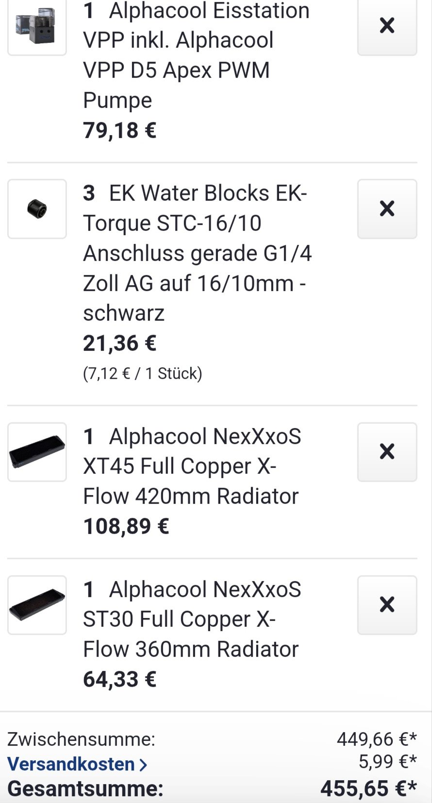

Wäre es eine XTX wäre die schon lange auf Wasser. Aber ob sich das bei 400w lohnt auf Wasser zu gehen bei gerade mal einer XT. Ich weiß es nicht. Habe mir mal ziemlich billig was zusammen gesucht und habe ca 450€ weg (siehe Anhang) + 3 Lüfter und Flüssigkeit. Ist es mir zum jetzigen Zeitpunkt nicht wert. Vllt irgendwann mal dieses oder nächstes Jahr.
Wenn ich mir nicht 1000% sicher bin, dass es einwandfrei funktioniert lass ich es bleiben. Ich habe mir auch das Video einer 3070ti angeschaut mit irgendwelchen Plättchen... Warum nimmt man da kein Vollmaterial? Je weniger sich bewegen kann je sicherer ist doch wohl der Umbau.

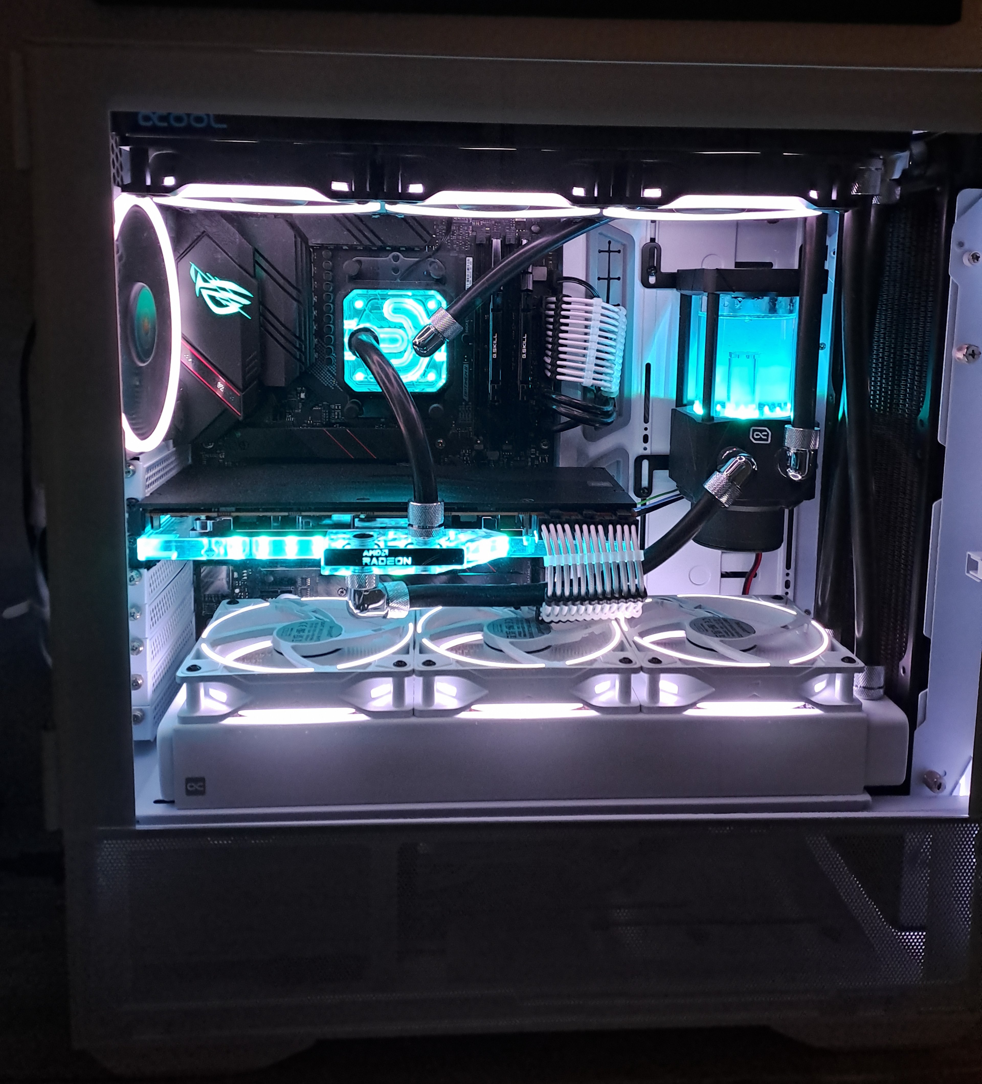

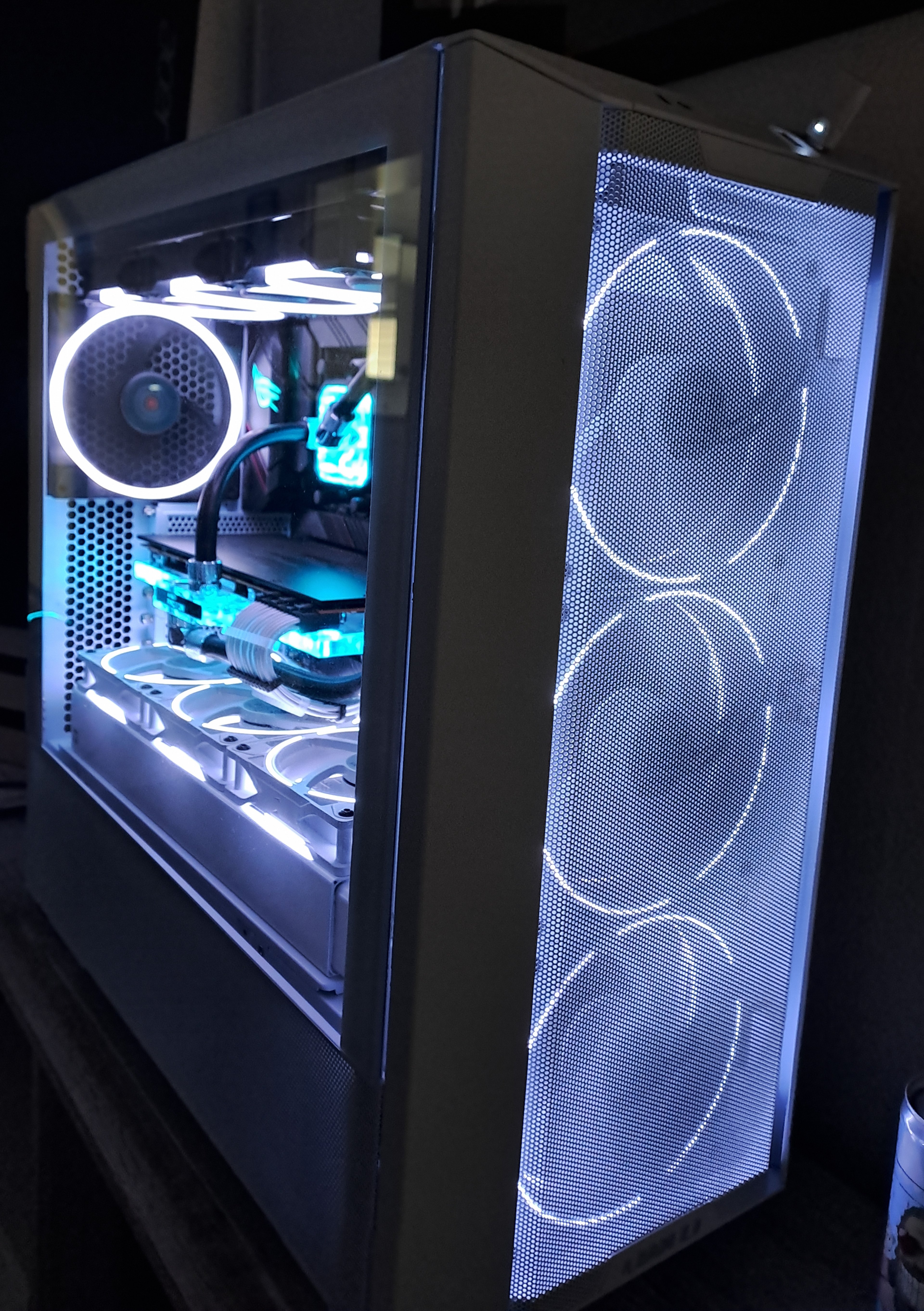

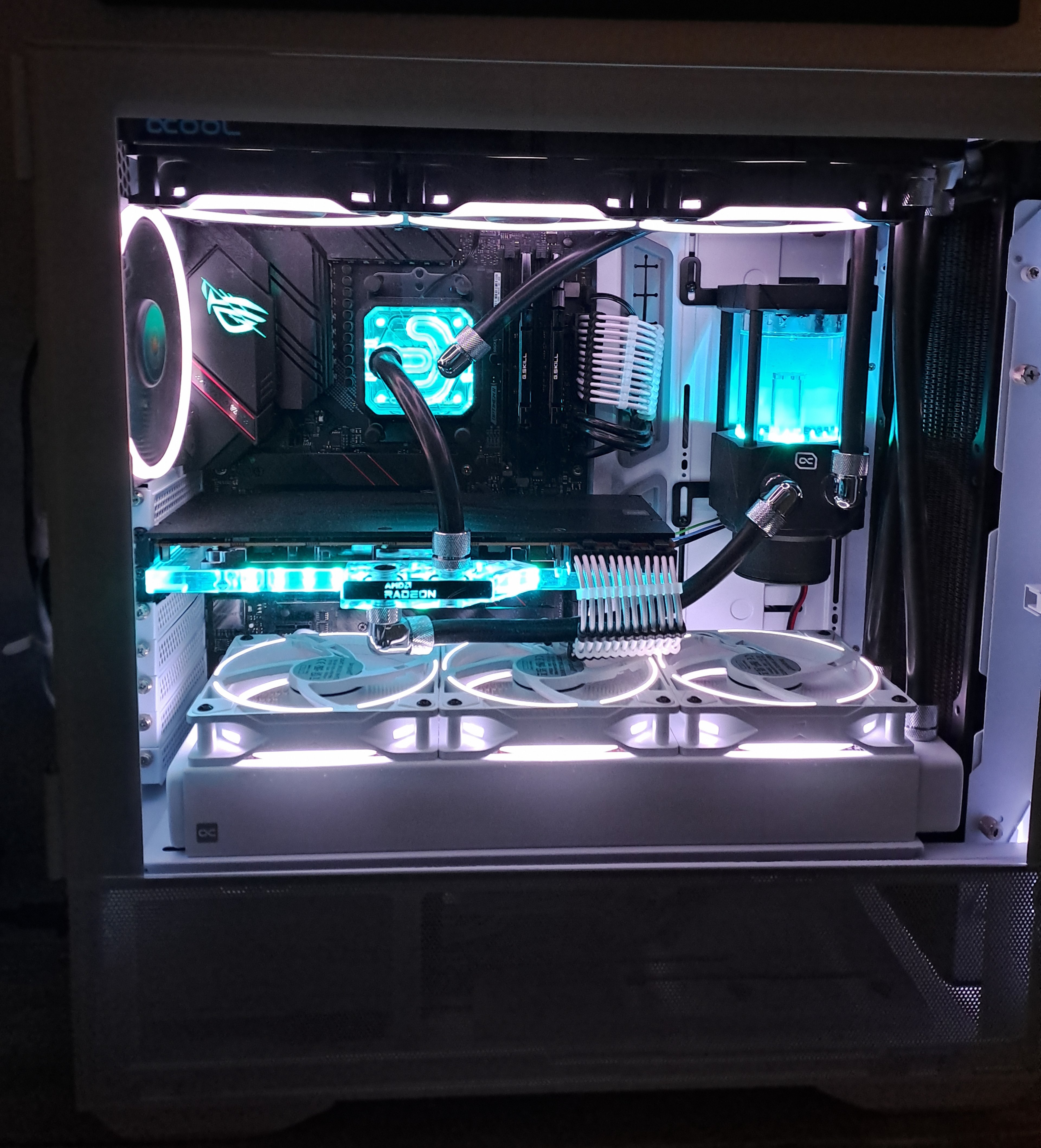

Ich hab nur reines destilliertes Wasser drin ohne Zusätze. Läuft ohne Probleme seit Monaten. Spart Geld. Die ganzen Zusätze verunreinigen nur den Kreislauf oder die Pumpe. Vor allem die mit Farbzusatz. Schläuche sind EPDM am besten. Weichmacherschläuche flocken gerne mal irgendwann. Radis immer Kupfer, der Rest am besten Kupfer oder Fittiche Messing, aber hier wenigstens vernickelt, verchromt etc, bloß kein Alu im Kreislauf!!! Die Alphacool Eiszapfen sind super hochwertige Fittiche.
Den einzigen Fehler was ich gemacht habe das ich nicht gleich auf Mora gegangen bin. Hab 2x 360er (30 + 45 dick) und vorne einen 420er (30ger) ins Gehäuse gequetscht. Hab dazu die Halterplatte und die Abdeckung mit einer Fräse (DMU70) bearbeitet, sonst wäre der nicht rein gegangen. Ist halt ziemlich voll jetzt. Müsste noch auf 45° Adapter gehen damit die Schläuche gerade werden, aber ich überlege eh aufzurüsten, 9800 X3D oder 9950X3d plus neues Case.
Ein Be Quiet DX900, oder Phanteks NV9 würde da etwas Abhilfe schaffen mit dem Platzmangel bei internen Radis. Mora ist halt trotzdem besser und je nach Mora ist der sogar billiger als meine 3 Radis!
Für eine XT mit max 400 Watt würde ich an deiner Stelle aber auch nicht auf Wasser gehen. Die meisten Modelle bändigen das noch ganz gut. Erst ab 400 Watt aufwärts wirds kriminell, vor allem im Sommer. Die +15%PL waren unter 2200 U/min im Hochsommer mit meiner Nitro unter Luft nicht zu bändigen.
Habe mich auch schon gefragt ob das nicht auch geht.

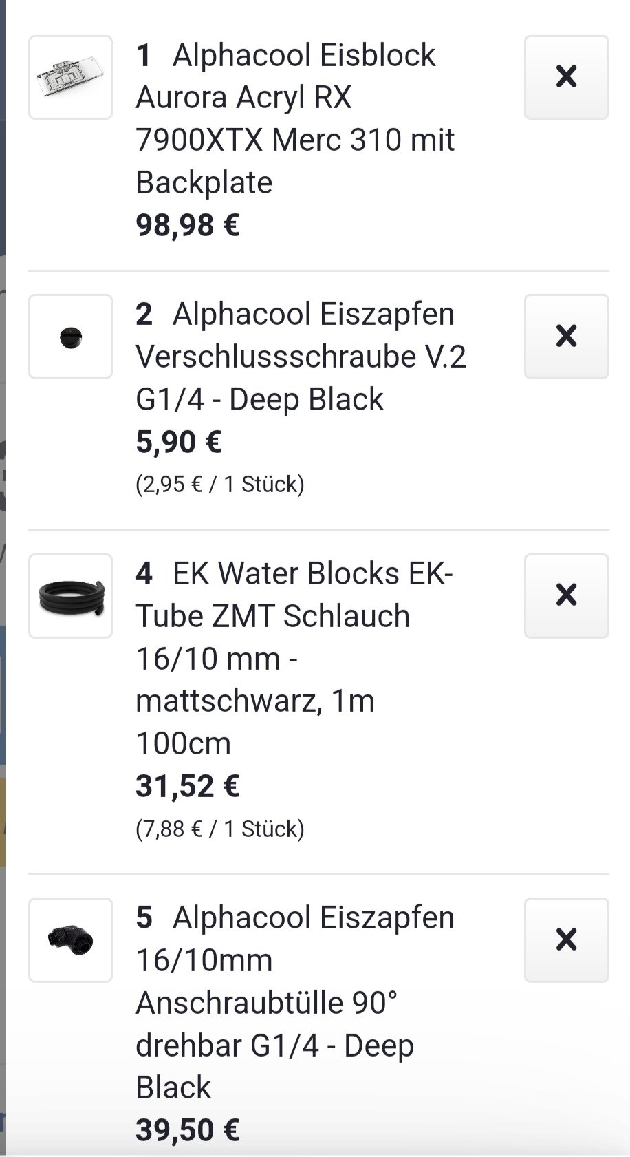

Oder absolut nur Alu. Alu Radis wären echt günstig aber die Backplate hat halt Kupfer. Da ist man halt gezwungen Kupfer zu nehmen. Wenn die Scheiße mit den Güteklassen von Metallen nicht wäre... 🤬Korrosion!
Ja neues Case wäre wohl am schönsten. Ich habe ein Thermaltake S 500 TG mit Mesh gemoddet. Rechte Seite müsste ich noch für ein Radiator Einsatz, aber zwei Radiatoren werden wohl auch reichen schätze ich.
Mora müsste ich irgendwie an das Gehäuse schrauben, hin und wieder wird der PC halt mal bewegt. Sonst wäre Mora echt eine Möglichkeit.

Ich bin jetzt bei der GPU von 3120 MHz auf 3080 MHz runter (beim VRAM wieder hoch) und das scheint erstmal zu funktionieren. Ich muss aber noch weiter testen.
@IXI_HADES_IXI Was sagst du zum PTM unter den Pads? Sieht nicht so aus als hätten die überall Kontakt.
Was bedeuten würde das 0,5mm Blech passen sollte oder auch nicht.
1mm Pad wird gut zusammen gedrückt und bekommt einen Abdruck. 0.5 und PTM auch (Bild). Ich habe jetzt trotzdem mal 0,4mm bestellt. Bin noch am abkleben. Update kommt dann noch.
Vllt doch einfach mit der Spannung noch etwas hoch und den Takt auf 3100+ oder boostet die dann nicht mehr richtig?
Jo solange kein Alu mit im Kreislauf ist brauchst keine Zusätze.
HI. schrieb:
So geht es auch. Ich merke schon wir arbeiten beide wahrscheinlich im selben Beruf. Nur das deine Fräse besser ist (hier ist es Mikron 560/600/900). Auf was läuft die? Siemens, Haidenhein, DIN...
Bei uns in der Einzelteilfertigung, wo man auch selber noch programmieren können muss, haben wir ausschließlich Heidenhain Steuerungen. Serie sind Brother und im Lehrlingsbereich findet man auch noch Siemens (ShopMill),...
Schnellkupplung wäre die Lösung durch irgendeinen hinteren Slot am Gehäuse zum Beispiel.
HI. schrieb:
Auf Fotos immer etwas schwierig zu beurteilen. Machst jetzt etwa doch den Kupfermod? Darum wohl auch das Kaptonband!
PTM, Kupfer, PTM? :daumen: Aber bei PTM ist das ja egal, wenn das warm wird schmiegt sich das dann auch überall schön an, ganz ohne Pump Out. Nur die richtigen Abstände musst halt raus finden.
Ich habe ja Kryosheet droben. Mittlerweile würde ich aber auch PTM nehmen. Das hier:
Beispiel Phase PAD TG
Ich hatte da meine Karte so schon ohne Mod mehrmals zerlegen müssen bis der Abstand endlich passte. Zumindest unter Luft. Per Wakü musste ich sie nur 1 mal zerlegen, da ich mit den mitgelieferten VRAM Pads nicht zufrieden war.
Wurden gegen diese hier getauscht!
Im Gegensatz zu den mitgelieferten PADS beim Waküblock waren bei mir nochmals ein paar Grad bessere Temperaturen drin mit 11W/mk Softpads. Vor allem sind die Originalpads zu kurz.
14W/mk oder 17W/mk bringt nicht mehr ganz so viel und sind zudem auch schweineteuer. Die goldene Mitte reicht vollkommen.
Der Grund des UV war (neben mal zu gucken, was so geht) hauptsächlich das Spulenfiepen. Mehr Spannung will ich der Karte nicht geben.
Und der Boost ist nicht das Problem.
Spulenfiepen löste sich bei mir vollkommen in Luft auf durch ein stärkeres, neueres Netzteil. 1200 Watt Seasonic Vertex White. Vorher hatte ich ein Corsair RMx 750 White, was gerade so noch ausreichte.
Die XTX fiept auch nicht mehr in sehr hohen FPS. Vorher hörte man das bei hohen FPS auch aus dem Gehäuse raus mit dem alten Netzteil. Jetzt ist die komplett still was Spulenfiepen angeht.
