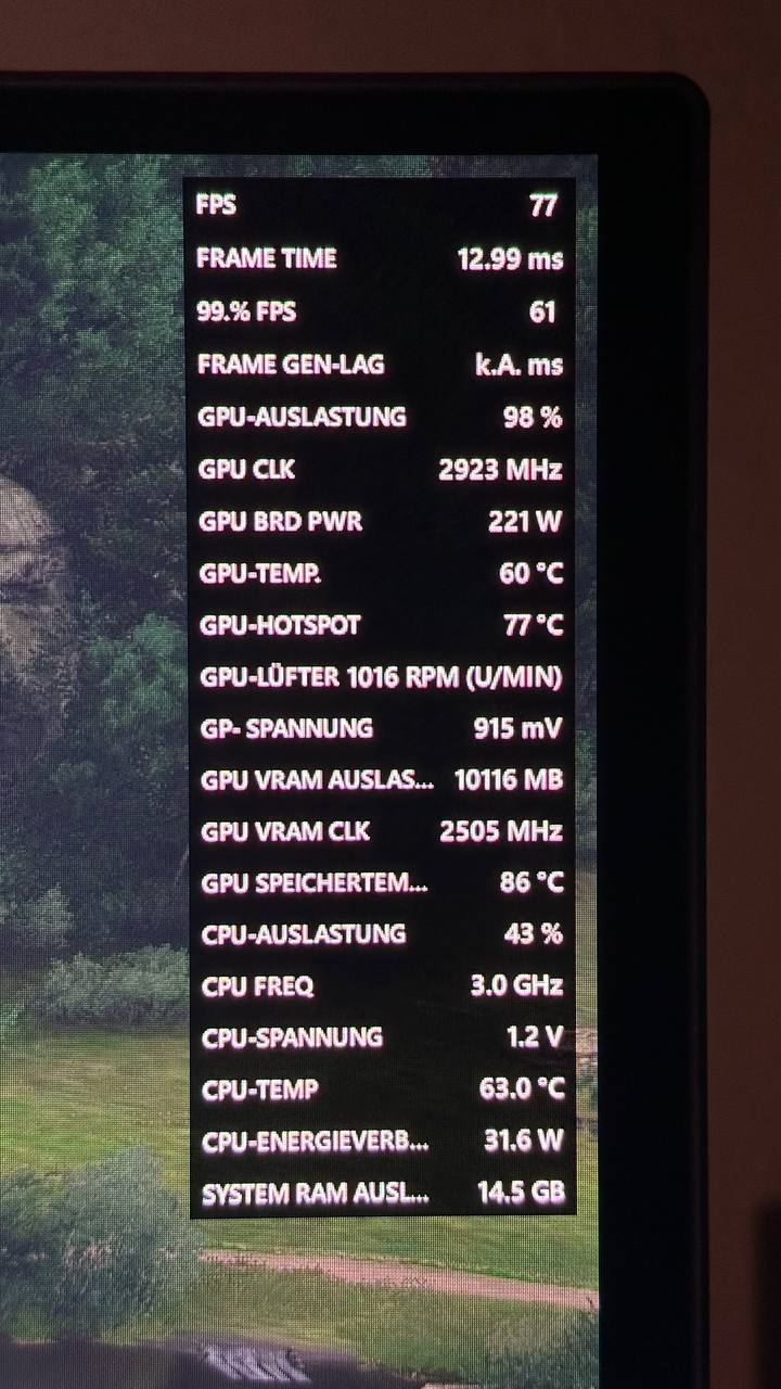

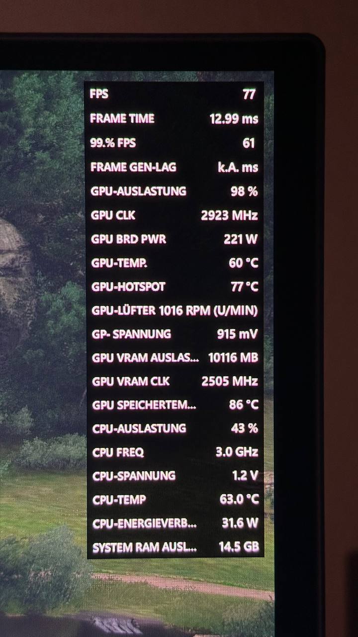

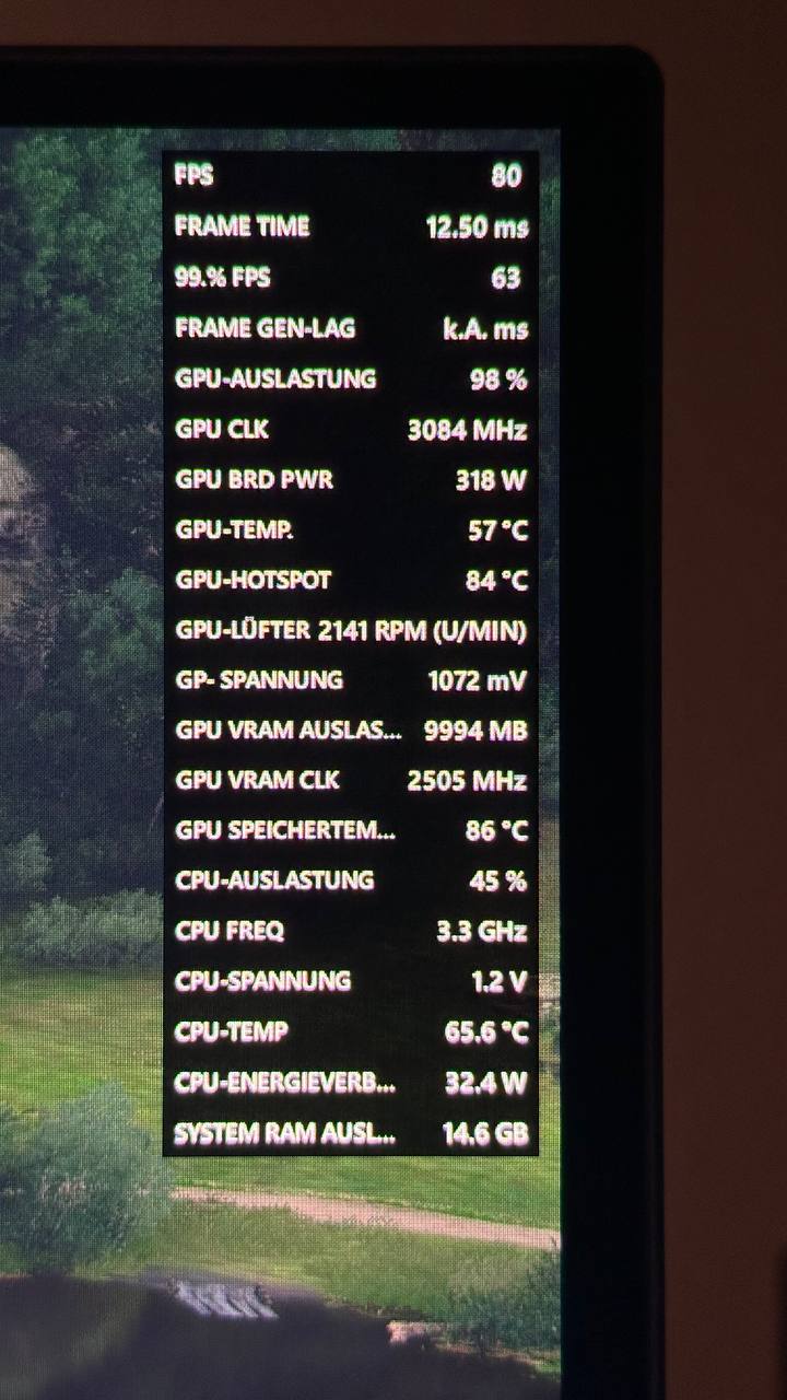

Das Steigerungspotenzial der Effizienz der 9070XT ist wirklich enorm. Anbei Vergleichsscreenshots aus KCD2 mit Stocksettings und mit -100mV bei um 30% reduziertem Powertarget. Ist leider nach ein paar Stunden (!) abgeschmiert, sodass ich aktuell in der Praxis etwas weniger aggressiv undervolte.
Habe eine Prime OC von ASUS.
