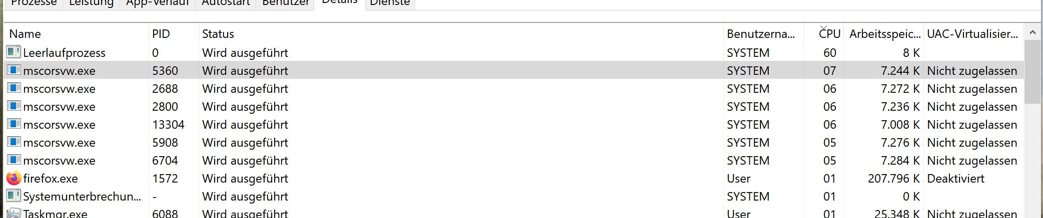

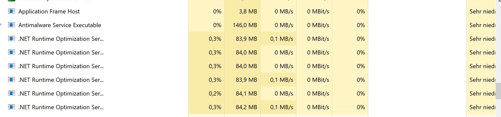

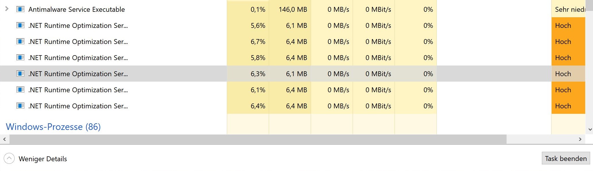

Hi Leute,

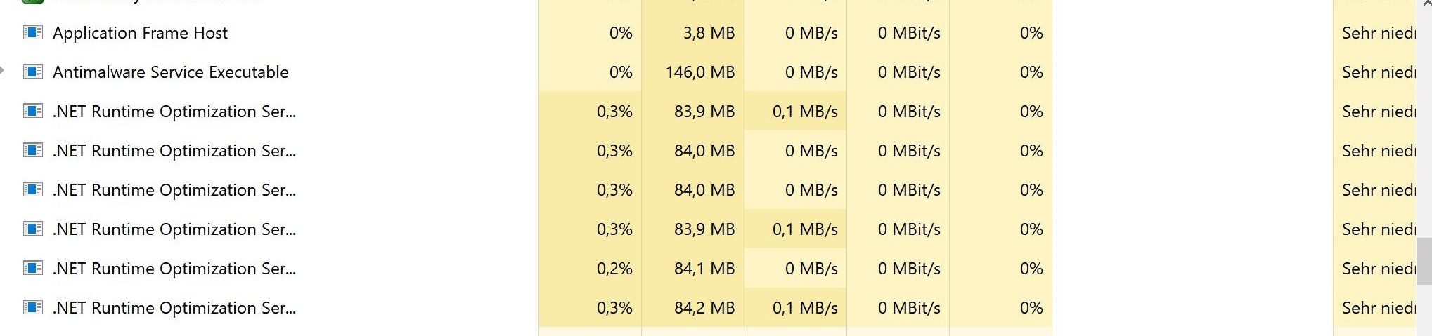

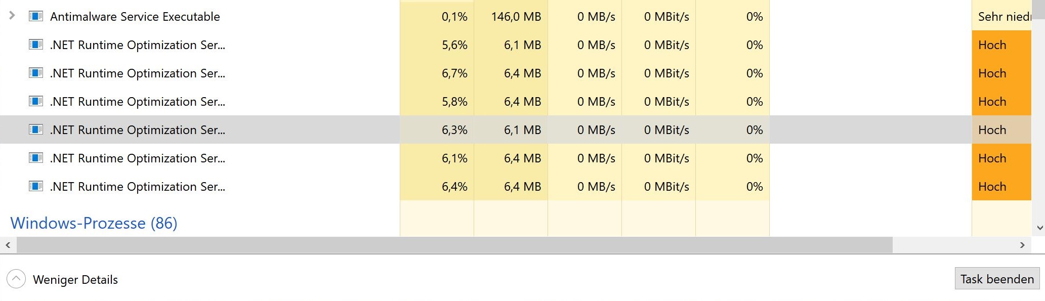

habe ein paar Baustellen in meinem PC und arbeite die gerade ab. Eine davon ist die .Net Runtime Optimization, die bei mir einen guten Teil der CPU auslastet. Im extremen Fall geht die CPU-Auslastung bis 90%, ich bilde mir aber ein, dass ein Script von MS
https://github.com/Microsoft/dotnet/blob/master/tools/DrainNGENQueue/DrainNGenQueue.wsf
da ein bisschen abhilft. Jetzt geht die Auslastung nur noch auf 60% hoch, aber was auch vor dem Script schon aufgefallen ist, dass zum einen der Prozess nicht fertig zu werden scheint, zum anderen wechselt er immer von "ganz niedrig" zu "sehr hoch". So also ob er etwas probiert, aber dann wieder abbricht.
Ich lese im Netz dazu und komme zum Schluss dass eine Menge Leute Probleme damit haben. Aber ich finde nichts beschrieben, was bei MIR da so abläuft. Die Rede ist zum Beispiel oft von EINEM File, das da manchmal "tens of minutes" die CPU hochtreibt. Bei mir ist das anders. Es sind multiple Files vor allem und sie werden einfach nicht fertig. Das hier beobachte ich schon seit vorgestern, aber ich vermute das ging da schon eine Weile länger. Ich hatte zuletzt mehrere Abstürze, weil der "virtuelle Speicher vollgelaufen sei" (wird bei mir vom System selbst verwaltet). Er ging dann halt mit Bluescreen irgendwann aus und hinterher finde ich in den Systemereignissen hunderte und aberhunderte der gleichen Einträge zu diesem Speicher. OHNE das script von oben war es so schlimm, dass teilweise Browservideos zu stottern angefangen haben. Immer nur kurz, wenn die CPU-Last hochgeht, dann normalisiert es sich wieder 10 Sekunden. DAS zumindest ist mit dem Script besser geworden. Aber das ist ja kein Zustand.

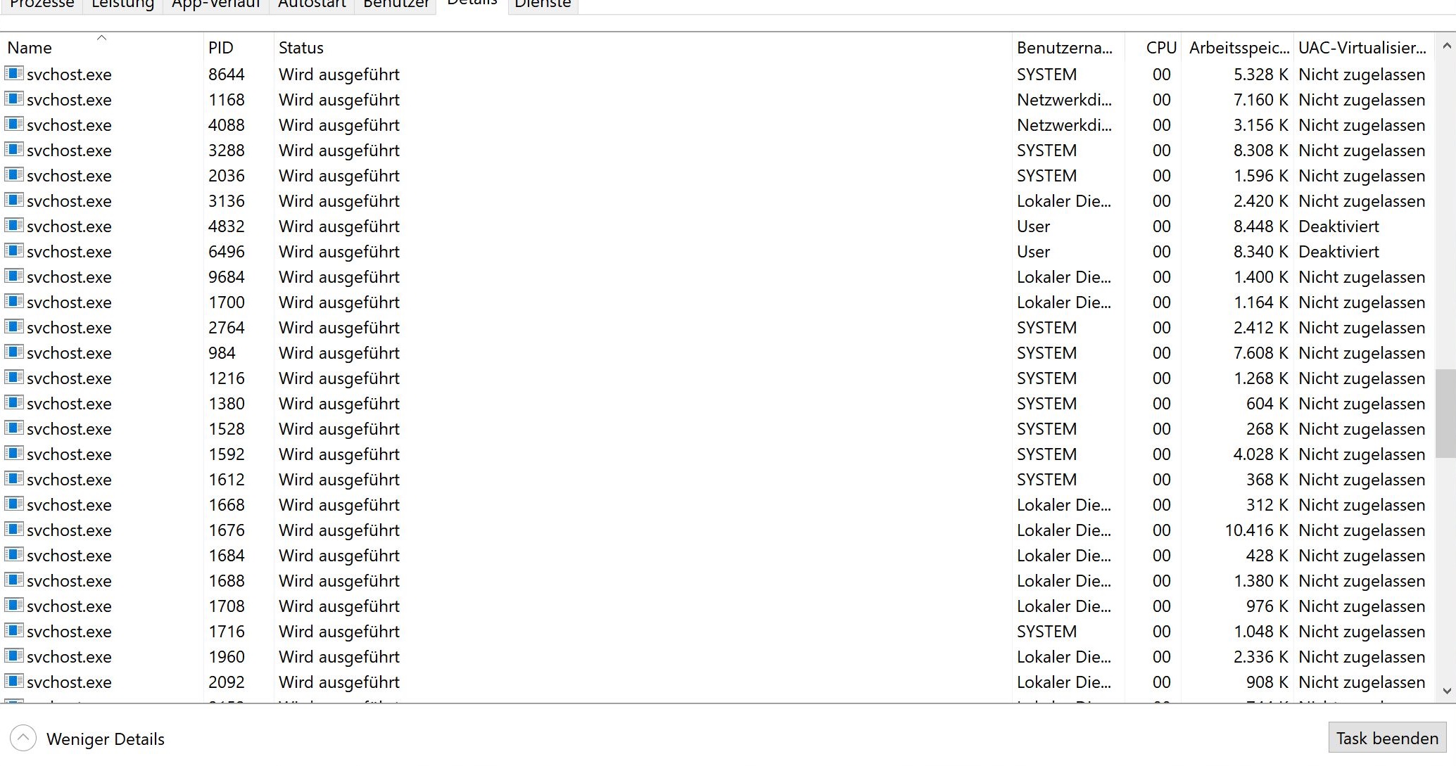

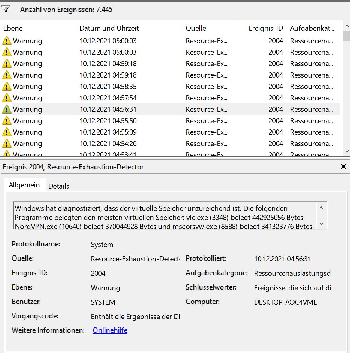

Habe ihn auf Malware gechecked und alle Einträge da verweisen auch immer schön brav auf den gleichen .net-Ordner. Ich lade ein paar Screenshots hoch, auch einen der hier nix mit zu tun hat. Habt ihr auch so viele svchost.exes in Eurer Details-Liste im Taskmanager? Ist das normal? Oder habe ich mir einfach mein Windows zerwurstet...
Ich poste das einfach mal. Wenn Euch dazu nix einfällt, dann gehe ich mal zu MS damit. Aber vielleicht könnt ihr mir ja schon ein paar Dinge dazu sagen, damit ich überhaupt weiss was das sein kann.

Mein Problem war andersartig. Mehrere Tasks der gleichen Art, die starten und sich wieder beenden. Nachdem ich ein Backup zurück gespielt habe und danach Windows Updates einspielte, fiel mir auf, dass das KB5007289-Update bei mir nicht installiert werden konnte. Bei dem geht es um... trommelwirbel netfamework 3.5 und 4.8 tadaaa. Warum hing es? Weil es abhängt von der Windows 10 Version 21H1... das ich übersehen hatte... und ich bin mir sicher, dass das damals auch der Fall gewesen ist.
Also, falls ihr das Problem habt, schaut doch einfach mal ob ihr auch das 21H1 installiert habt. :)

In deinem Screenshot vom Eventviewer steht, dass VLC zb ~450MB verbraucht - Wird der für Streams genutzt?
Hast du die Probleme auch mit einem "frischen" Windows, also bevor du da "rumoptimiert" hast? Bevor du da jetzt ewig suchst und gar MS mit einem Case nervst würde ich mal sauber neu installieren.
Welcher AV wird genutzt? Nur Windows Defender oder noch ein Drittherstellertool?
Ich kann Windows nicht sauber installieren, weil ich danach zwei Wochen brauche und alles wieder so einzurichten, wie ich das gerne habe. Aber ich könnte ein altes Backup zurückspielen, dann muss ich nur zwei Tage investieren ;)
Ich stehe auch kurz davor das zu tun, aber ich würde gerne wissen was da los ist um künftig einen möglichen Fehler zu vermeiden.
Nur Defender. Ich habe kürzlich zur Überprüfung den kostenlosen bitdefender installiert, aber der ist schon wieder runter. Die VLC-Grösse ist okay. Liegt am File.
Bei mir (W10 21H1) laufen momentan 58 svchost.exe (als SYSTEM, Lokaler Dienst, Netzwerkdienst und Benutzer), ohne mich irgendwie zu stören oder zu bremsen.
Leute, ich brauche keine endgültige, arbeitsintensive Analyse meines Systems und ich habe keine Lust mich zu rechtfertigen. Ist mein System zerschossen? Ja. Ja, klar ist es das. Aber nicht wegen dem, was ich da beschrieben habe.
Nein, wenn es ein bekanntes Problem ist, warum doppelte Einträge dieser Art existieren, oder wenn jemand anderes ein ähnliches Problem hat, dann wäre das für mich interessant zu wissen, weil ich dann vielleicht einen Wissensvorteil gegenüber der Zukunft habe, denn so gut mein Setup auch funktioniert (und das tut es!), wenn ich es zwei Jahre gelebt habe, ist es halt zerschossen. Das wird auch wieder so passieren und das ist auch okay so. Es ist ne Spielwiese. Wenn es KEIN bekanntes Problem ist, dann habe ich halt Pech gehabt. Ich KANN damit leben. Es wäre nur schöner zu wissen, was das ist.
Danke SPB, sehr informativ für mich. Die vielen Einträge haben mich schon immer gewundert, dann kann ich das jetzt intern zu den Akten legen. Wenn man erstmal anfängt sich um Probleme zu kümmern und sich dann seinen Taskmanager mal genauer anzuschauen, dann fallen da immer komische Sachen auf. ;)
