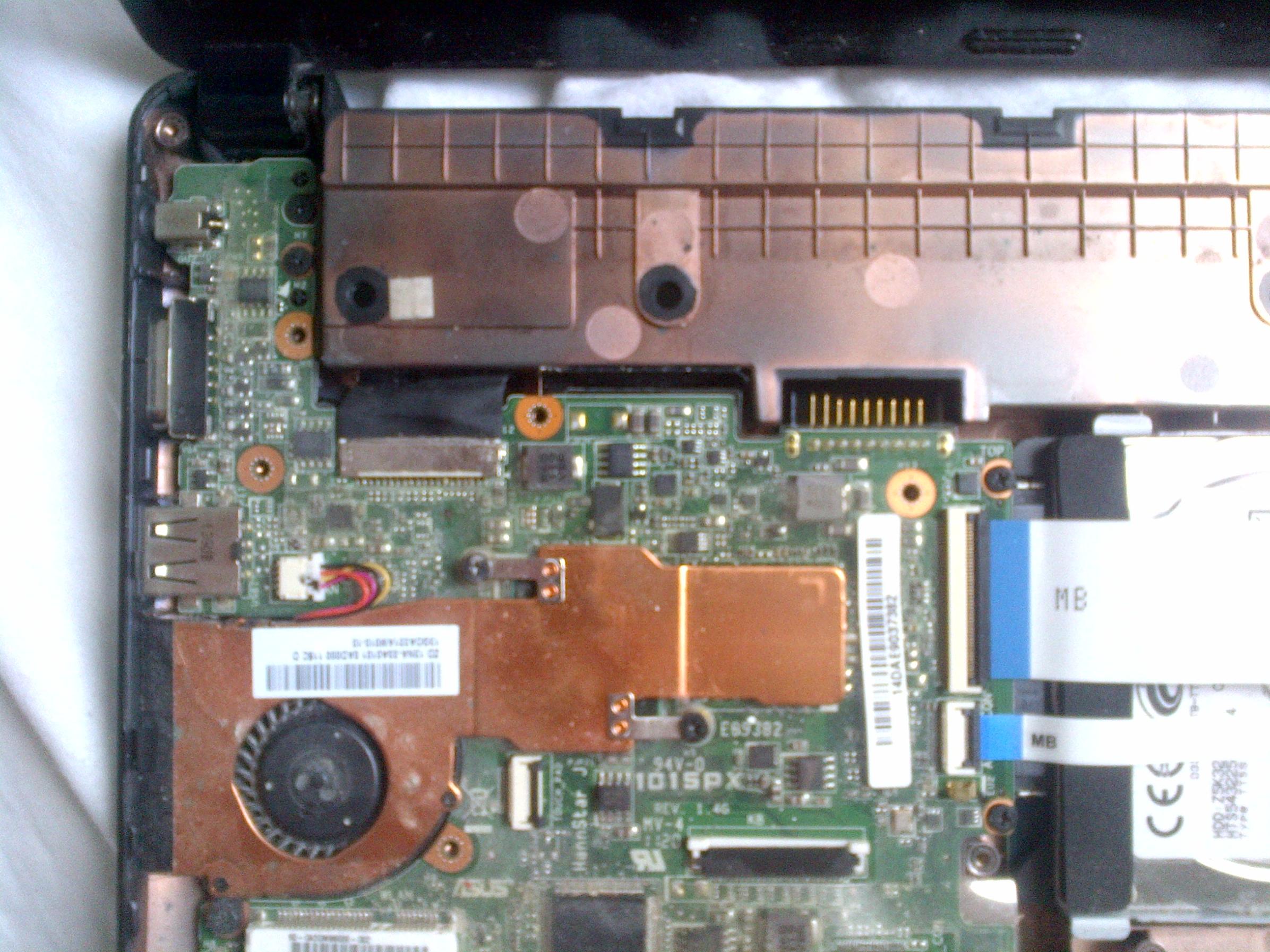

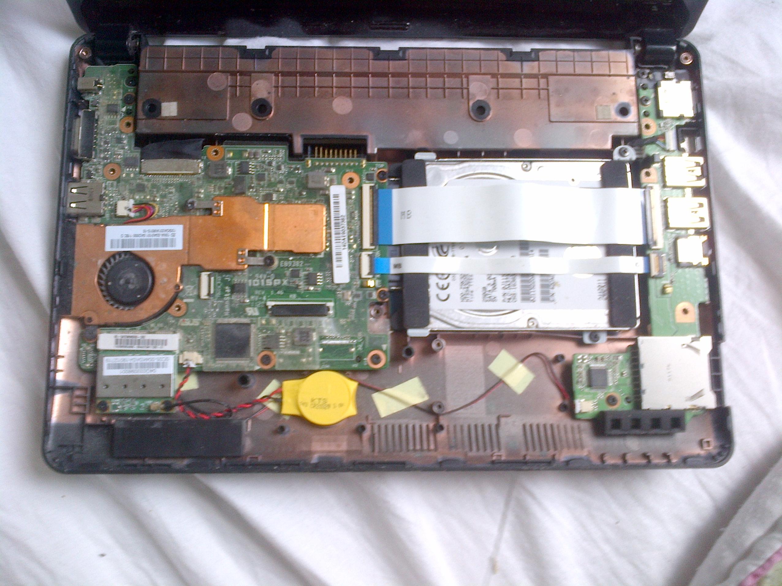

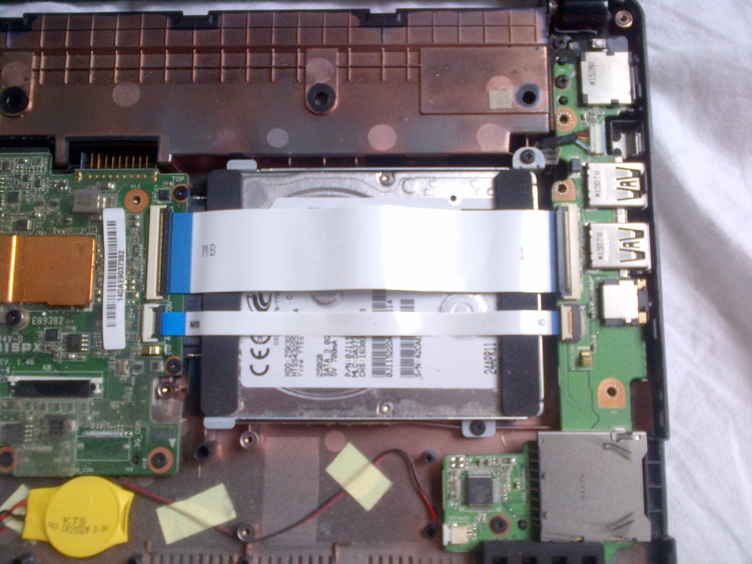

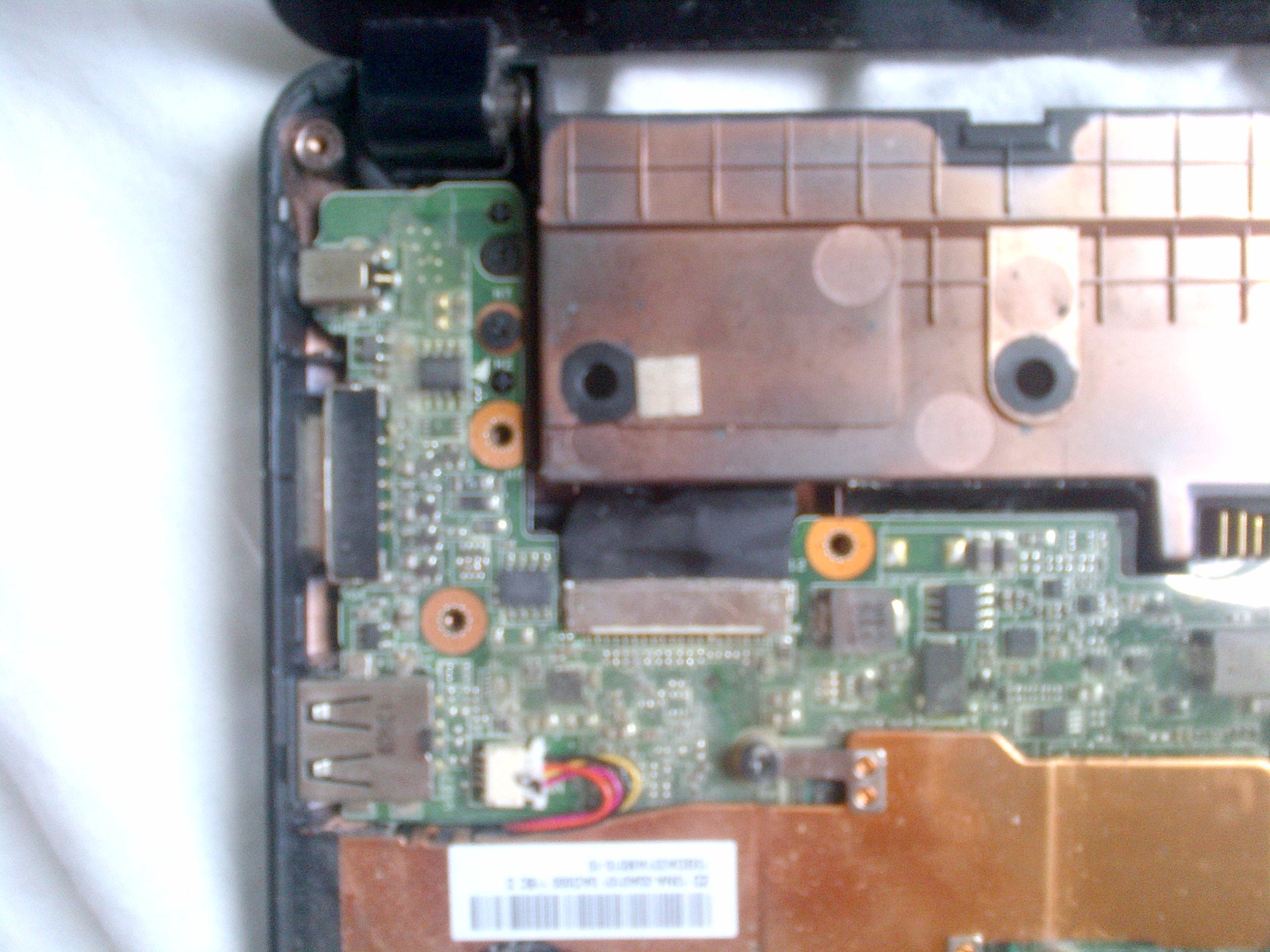

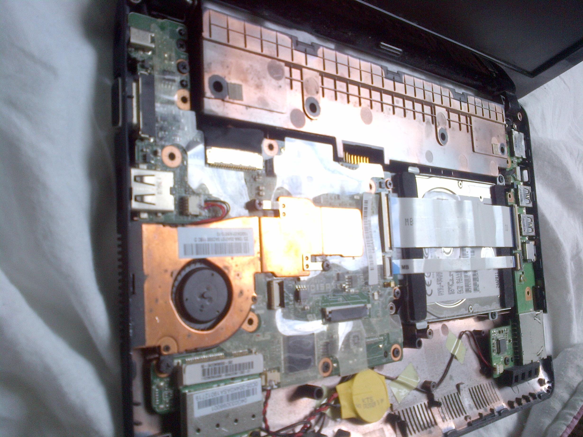

so habe das netbook mal soweit auseinander gebaut, dass das mainboard sichtbar ist. habe leider nicht die beste kamera. ich kann soweit eigentlich erstmal nichts außergewöhnliches feststellen. theoretisch könnte ich ja jetzt nochmal akku + netzteil probieren. dann würde ich sehen können, wo das qualmen herkommt. natürlich müsste ich dann aber auch einen totalschaden hinnehmen - daher würde ich das gerne als letztes wagen :P
ich meine mich erinnern zu können, dass als das netbook vor ein paar tagen gequalmt hat, der geruch aus richtung powerbuchse kam. habe gerade auch nochmal dran gerochen und man riecht noch minimal einen verbrannten geruch. das macht doch aber eigentlich keinen sinn oder? wenn dann müsste es doch eher aus der richtung kommen, wo das mainboard mit dem akku verbunden wird. schonmal vielen dank für die ganzen antworten!
Auf dem Fotos sehe ich nichts, kann natürlich auch auf der anderen Seite sein, bzw. Ist es noch nicht soweit vorgeschritten das etwas zu erkennen ist.
Ein Versuch ist es wert, ich denke allerdings nicht das es am Akku liegt sondern eher etwas an der Ladeelektronik Defekt ist, da du den Geruch an der Ladebuchse Fest stellst.
Reparatur lohnt dann eher nicht, es sei den es ist nur eine Lötstelle..
Würde das Notebook einfach ohne Akku nutzen, schade aber so lassen sich weitere Schäden vermeiden.
