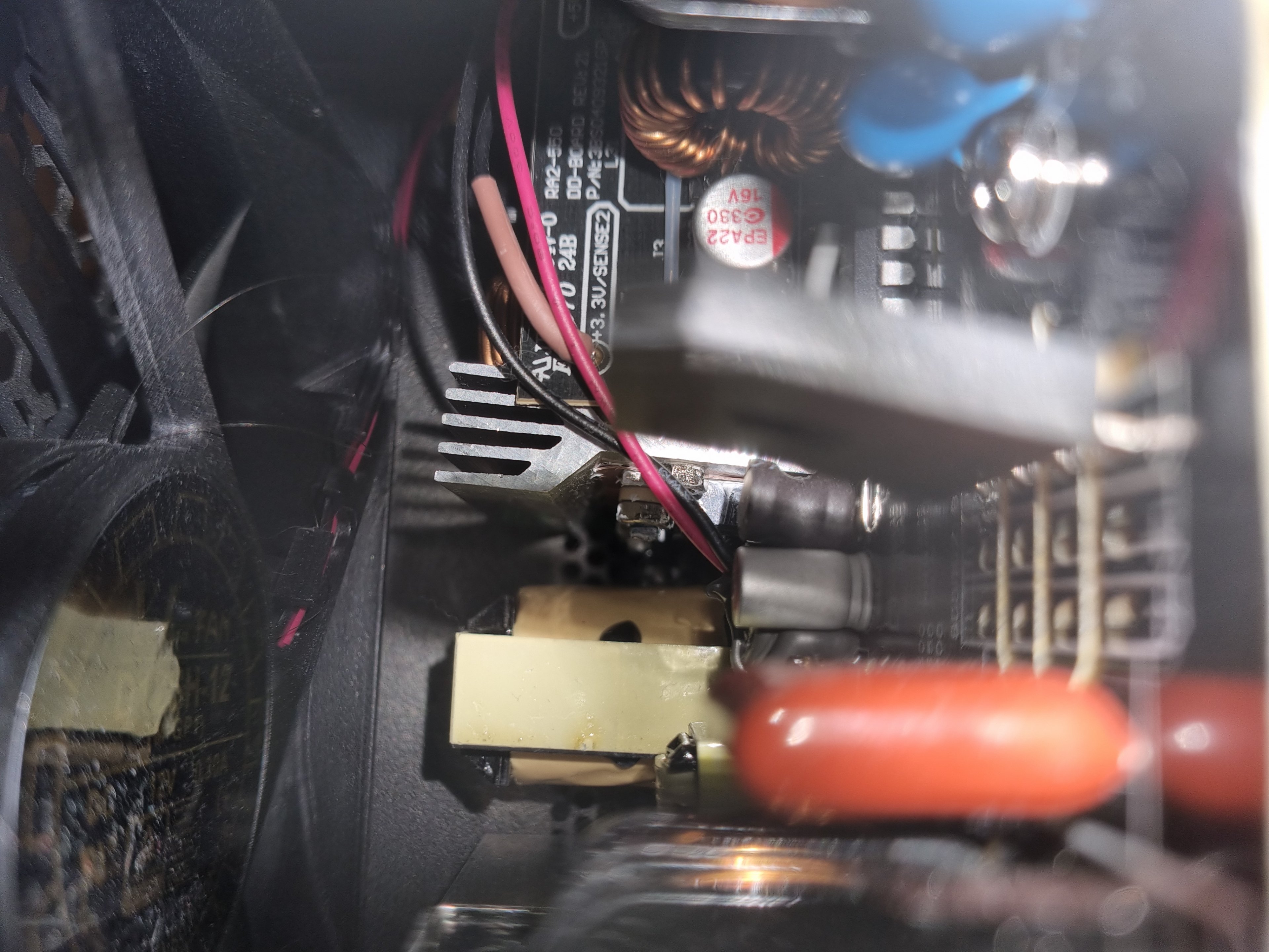

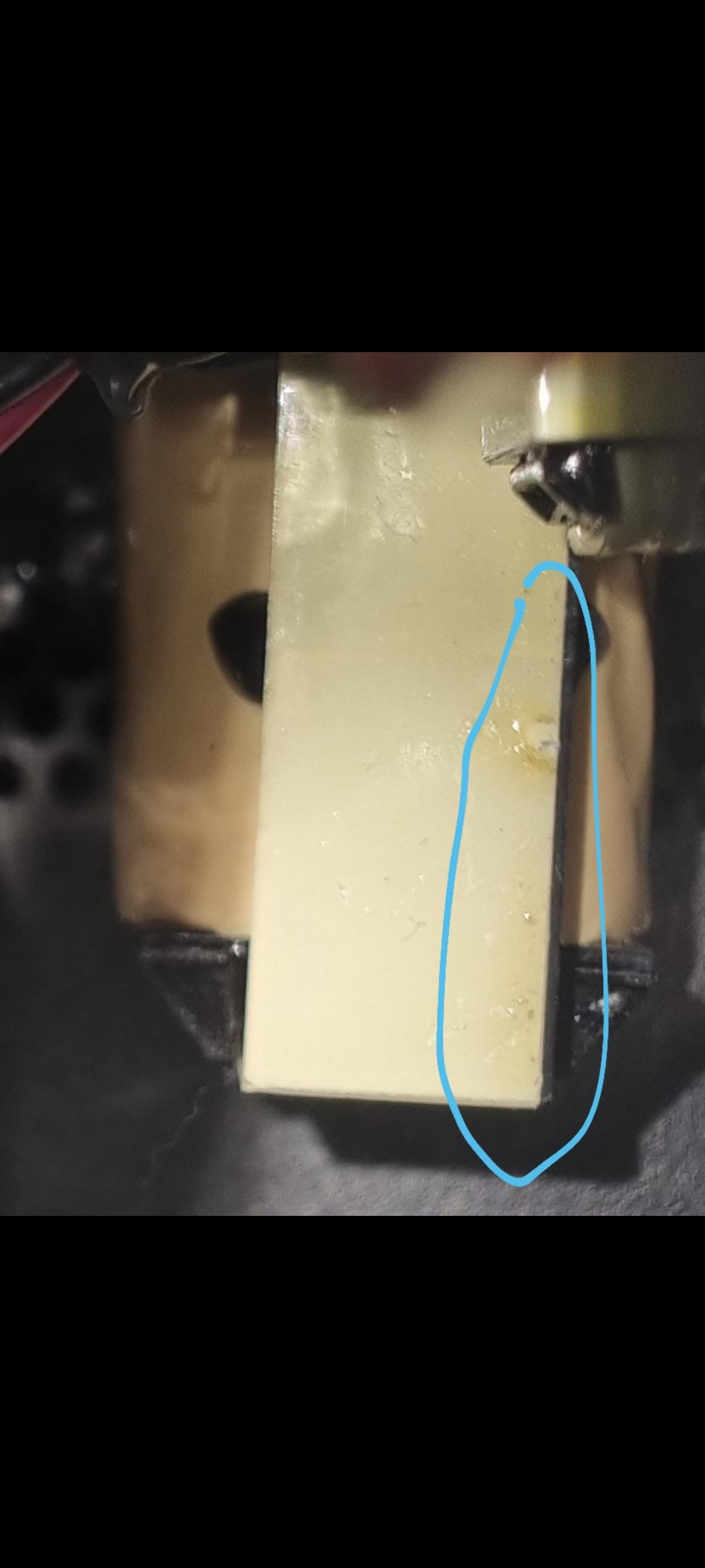

Ich habe mal ein Bild gemacht vom Netzteil, wie es nur gut ging.
Verzeihung, mein Handy hat es doppelt gepostet. An dem "gelben?" Ding sieht etwas abgebrannt aus. Kann es sein, dass das den geruch verursacht?
Ah, Moment mal du hast das NT doch nicht etwa geöffnet
Ich kann mich da nur selbst zitieren aus #30:
Da wird mir irgendwie ganz anders...
Leicht beunruhigte Grüße
N.
edit: Noch einmal zu Captiva schicken dürfte nichts bringen, sie haben ja bereits alles durchgecheckt. Dann doch eher den PC zu einer Fachwerkstatt in deiner Nähe bringen und das Problem schildern, evtl. auch das Foto vorzeigen. Die können sich das dann noch einmal anschauen und auch alles durchmessen zur Sicherheit.
(Noch ein wichtiger Hinweis: was immer du am PC machst, niemals das Netzteil öffnen! Das kann für Laien lebensgefährlich sein, da auch nach abschalten noch interne Bauteile hohe Spannungen führen können)
N.

nein, ich habe mit meinem handy durch die löcher geschossenNobbi56 schrieb:Ah, Moment mal du hast das NT doch nicht etwa geöffnet?
N.
keine angst, das würde ich mich nie im leben trauen.
nur das bild beunruhigt mich. Diese braune stelle..

ich denke nach den stellen zu urteilen das netzteil.
wäre es nicht doch einfacher, wenn ich das bild zu captiva schicke und mir ein vernünftiges neues netzteil kaufe?Nobbi56 schrieb:einer Fachwerkstatt in deiner Nähe bringen und das Problem schildern, evtl. auch das Foto vorzeigen. Die können sich das dann noch einmal anschauen und auch alles durchmessen zur Sicherheit.

habe echt panik, ob ich den pc doch lieber ausmachen sollte. das sieht eben wie brandflecken aus.
