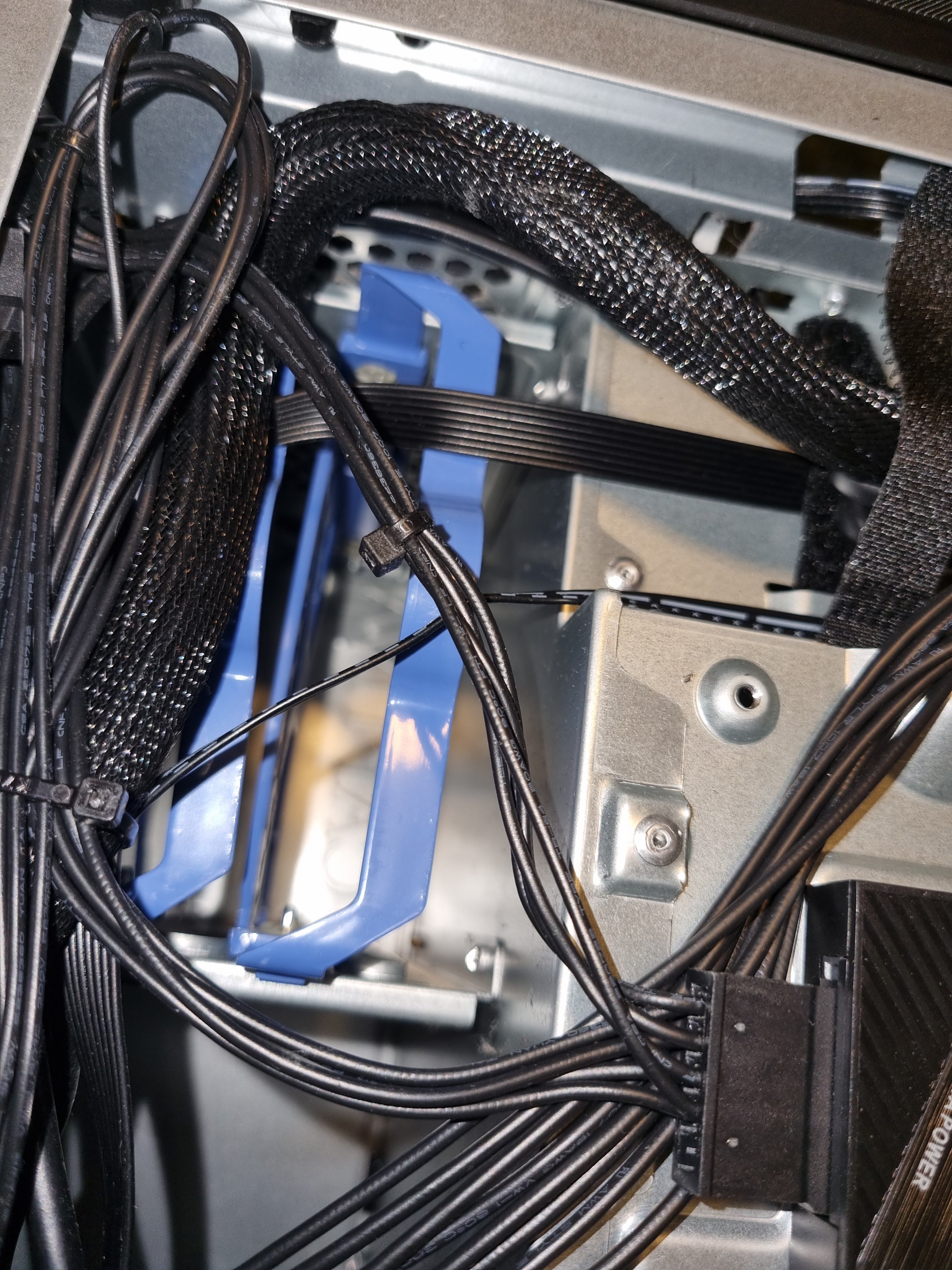

Verzeihung, mein Handy hat es doppelt gepostet. An dem "gelben?" Ding sieht etwas abgebrannt aus. Kann es sein, dass das den geruch verursacht?
Keine Panik. Das ist der Trafo, dieser macht aus den 230V Wechselspannung vom Netz eine kleinere Wechselspannung, welche dann weiter verarbeitet wird und daraus dann die 12V, 5V, 3,3V Gleichspannung für die Komponenten im PC bereitstellt.
Der Trafo besteht aus mehreren aufgewickelten Kupferdrähten. Die Drähte haben außen herum noch eine Folie, ist in diesem Fall gelb.
Das Eckige um die Wicklungen herum (geht auch mittig durch die Wicklungen) sind gestapelte, dünne, Eisenplatten. Diese wurden gelb lackiert.
Ohne Lack sehen die Transformatoren so aus ;): Link
An der Stelle ist nur etwas von dem Lack abgeplatzt. Das ist nicht schlimm und macht auch keinerlei Probleme.
Das etwas dunkle herum könnte Flussmittel sein, dass beim Löten in der Fabrik hoch gespritzt ist. Ist ebenfalls nicht schlimm. Das ist elektrisch nicht Leitend und macht auch keine Probleme.

Irgendwie kann ich jetzt durchatmen. Ich danke dir. Puuh, das beruhigt mich schon.
Hm, aber kann es sein vllt, dass diese Folie den geruch verursacht bei mir

Nein, das nicht :) btw, was ist das blaue eig?

Bei dem blauen geht meine erste Vermutung auf Rahmen um 3,5" Festplatten zu verbauen.

Bei dem blauen geht meine erste Vermutung auf Rahmen um 3,5" Festplatten zu veverbauen.
Danke :)
