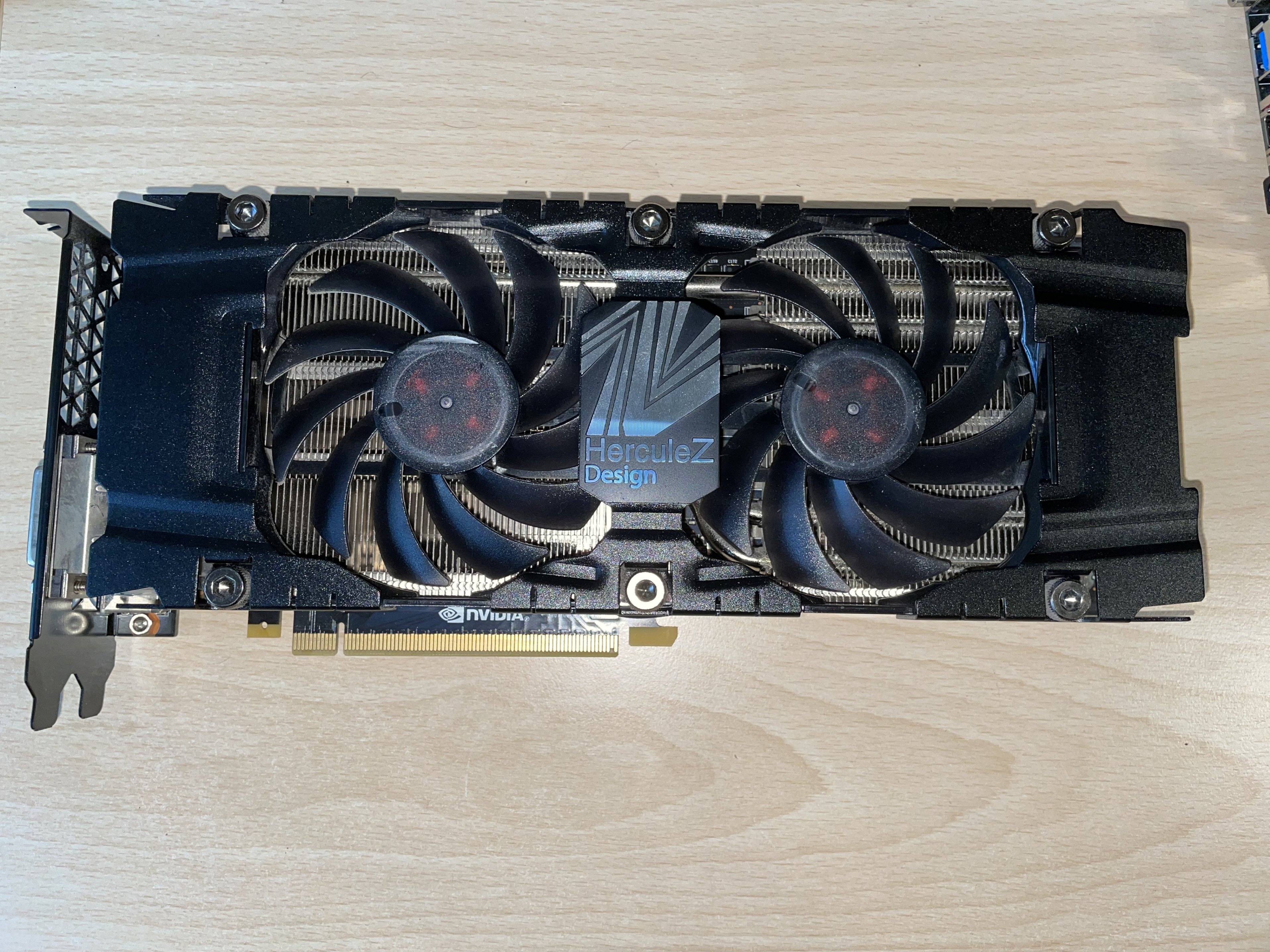

Oder mach mal ein paar (scharfe) Bilder von den Komponenten. Eventuell erkennt man was auf dem Board.
Wenn's aus dem Netzteil kommt, sieht man es natürlich nicht.

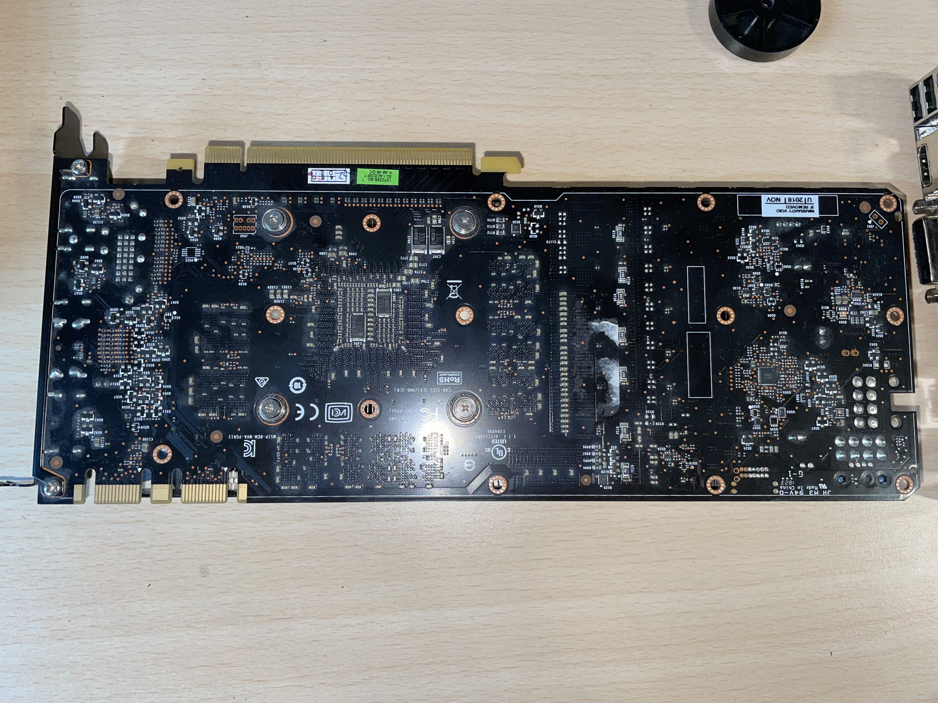

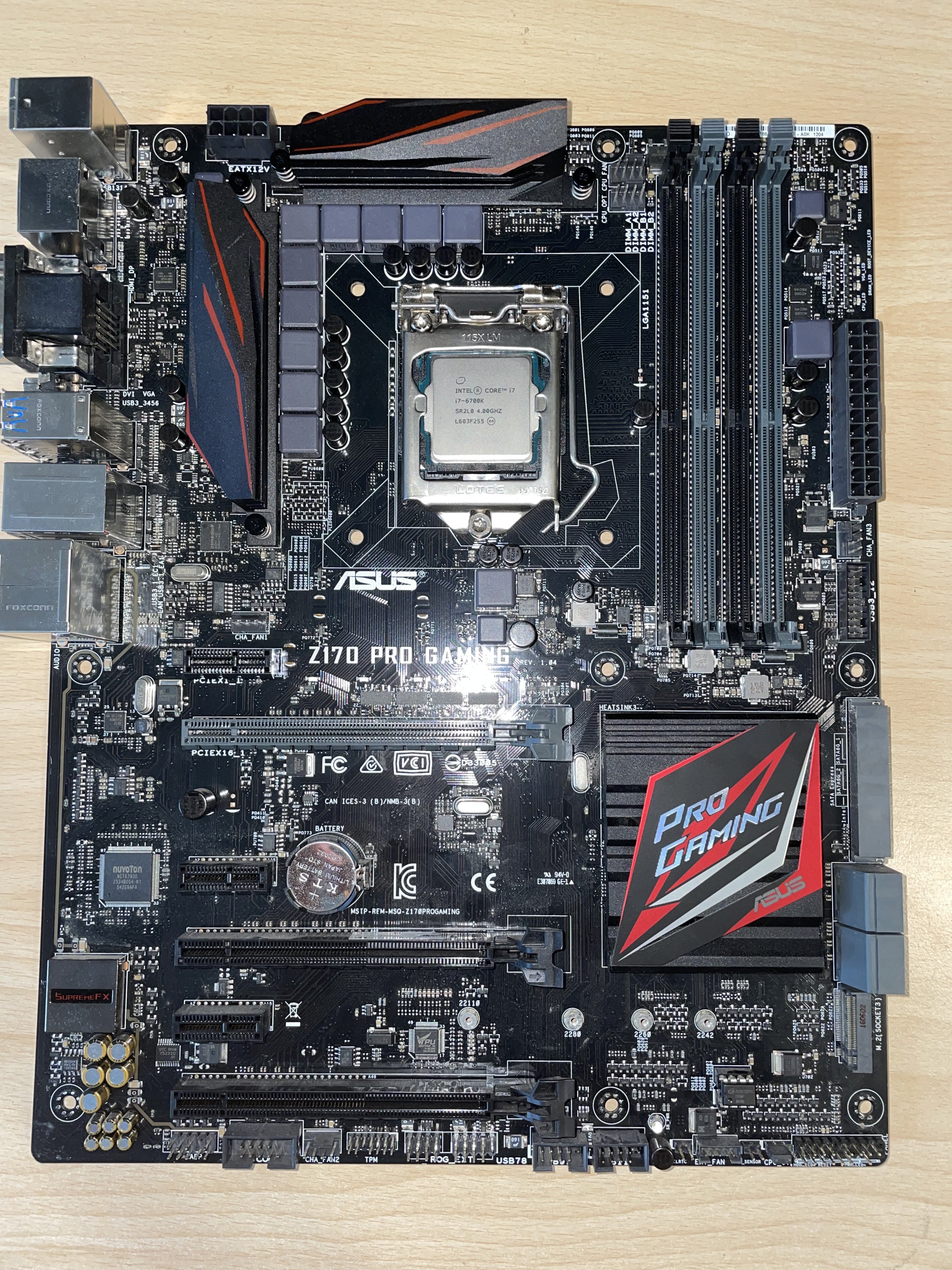

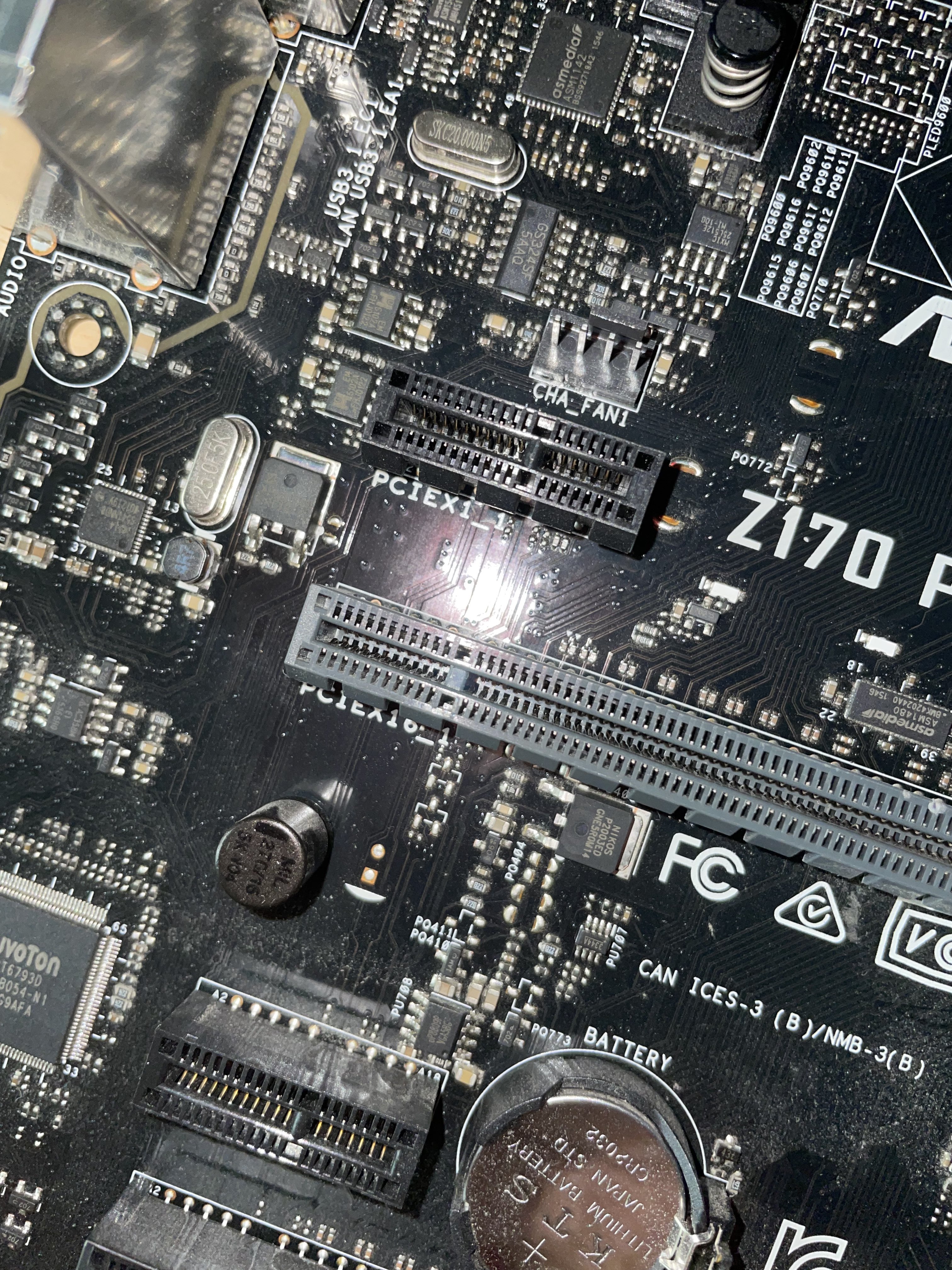

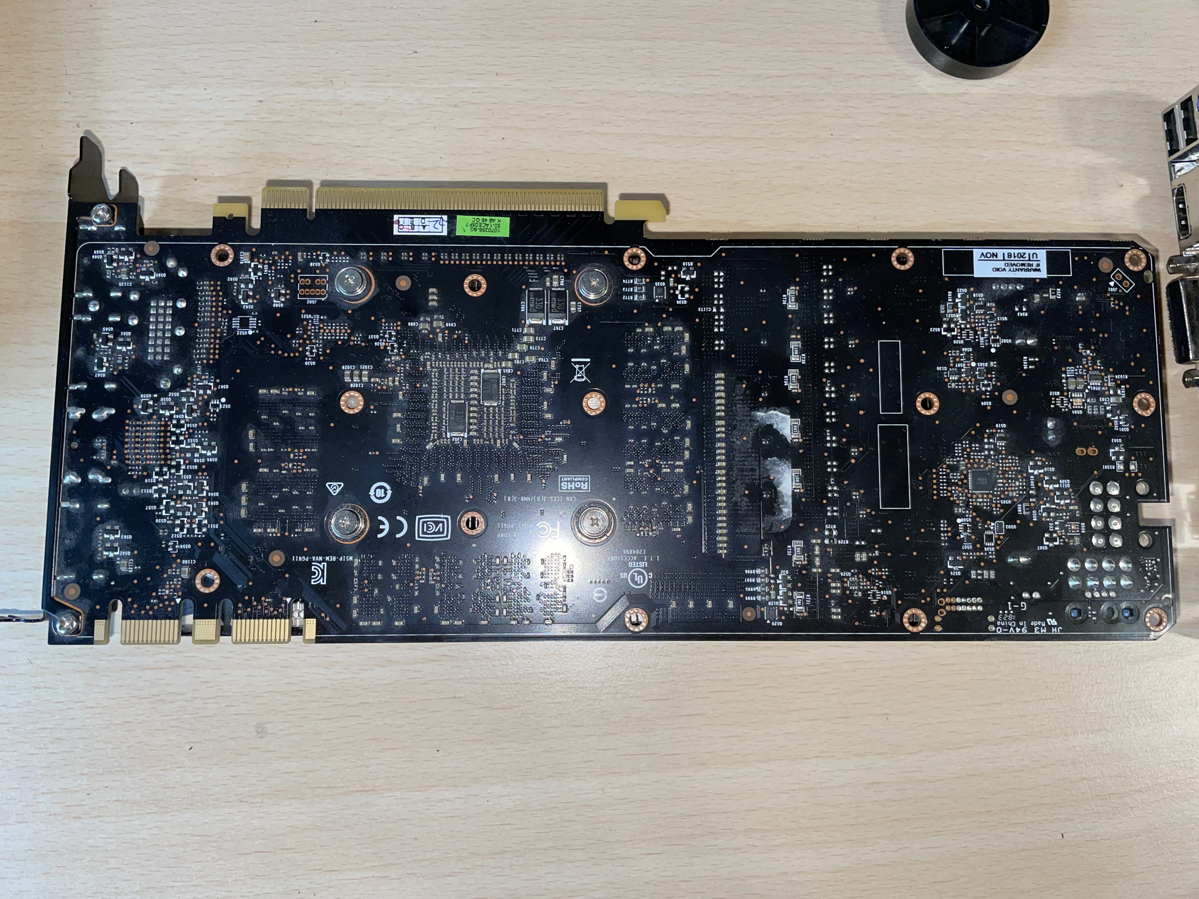

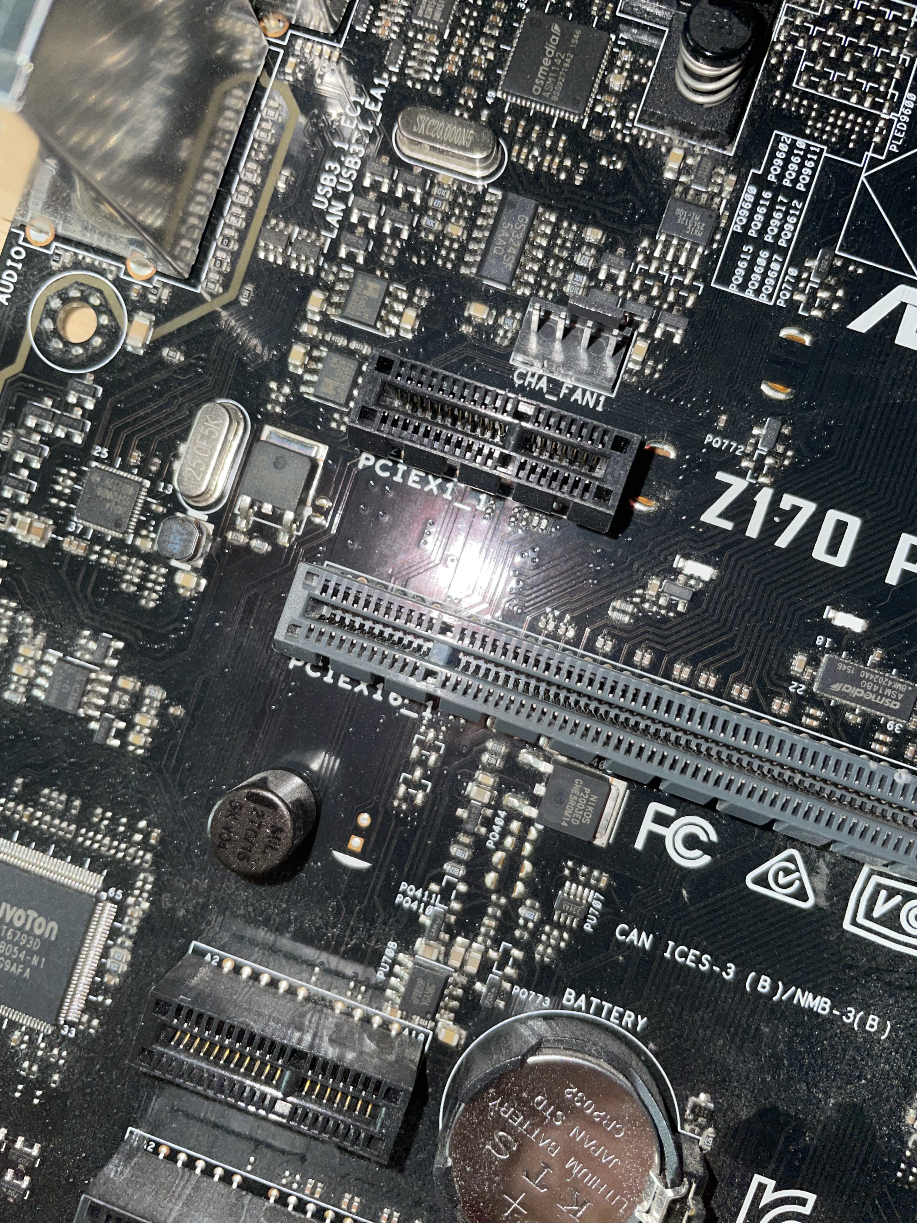

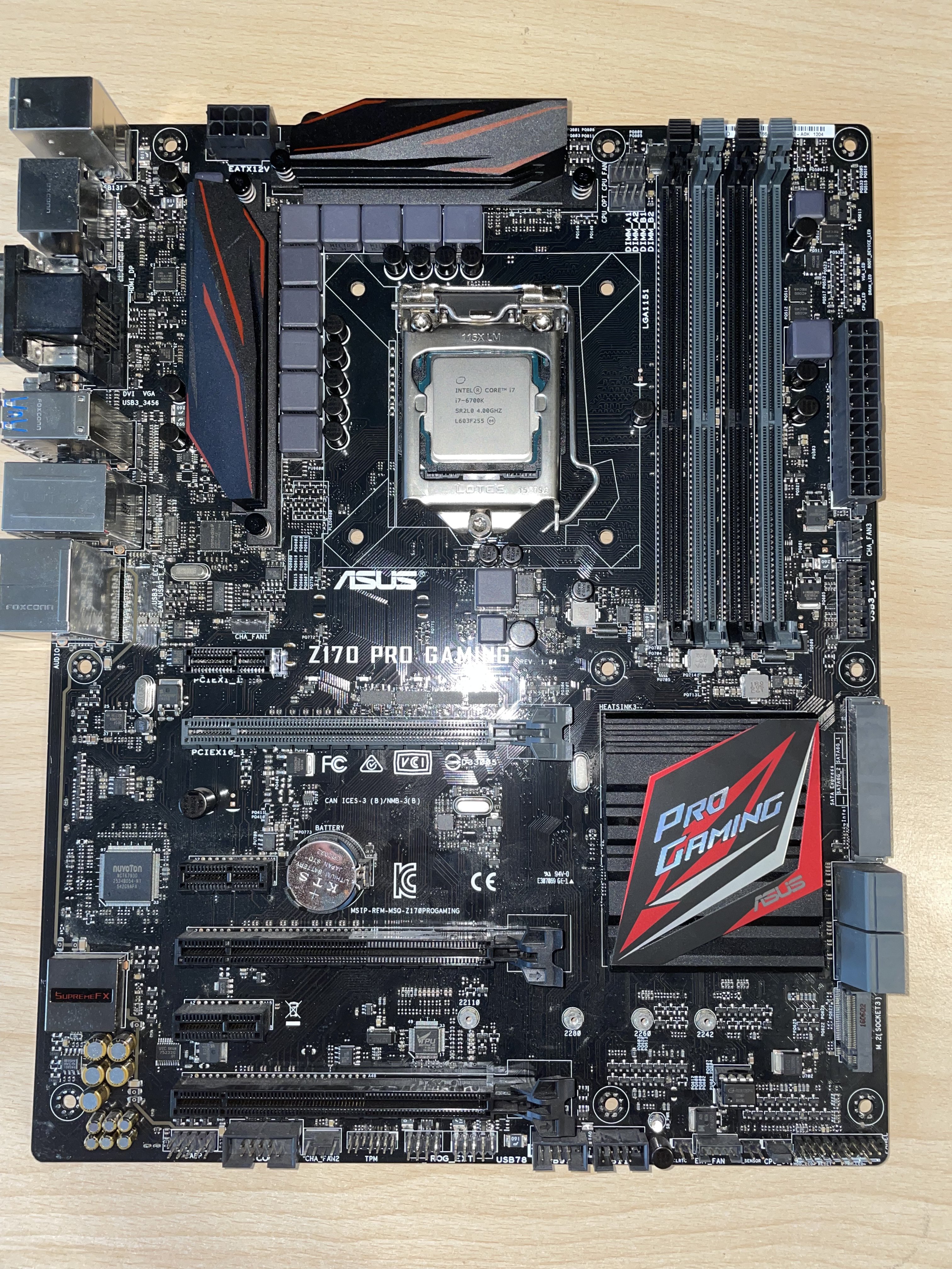

Reflexion? Dreck? Problem? oder nix?! Bin mir unsicher

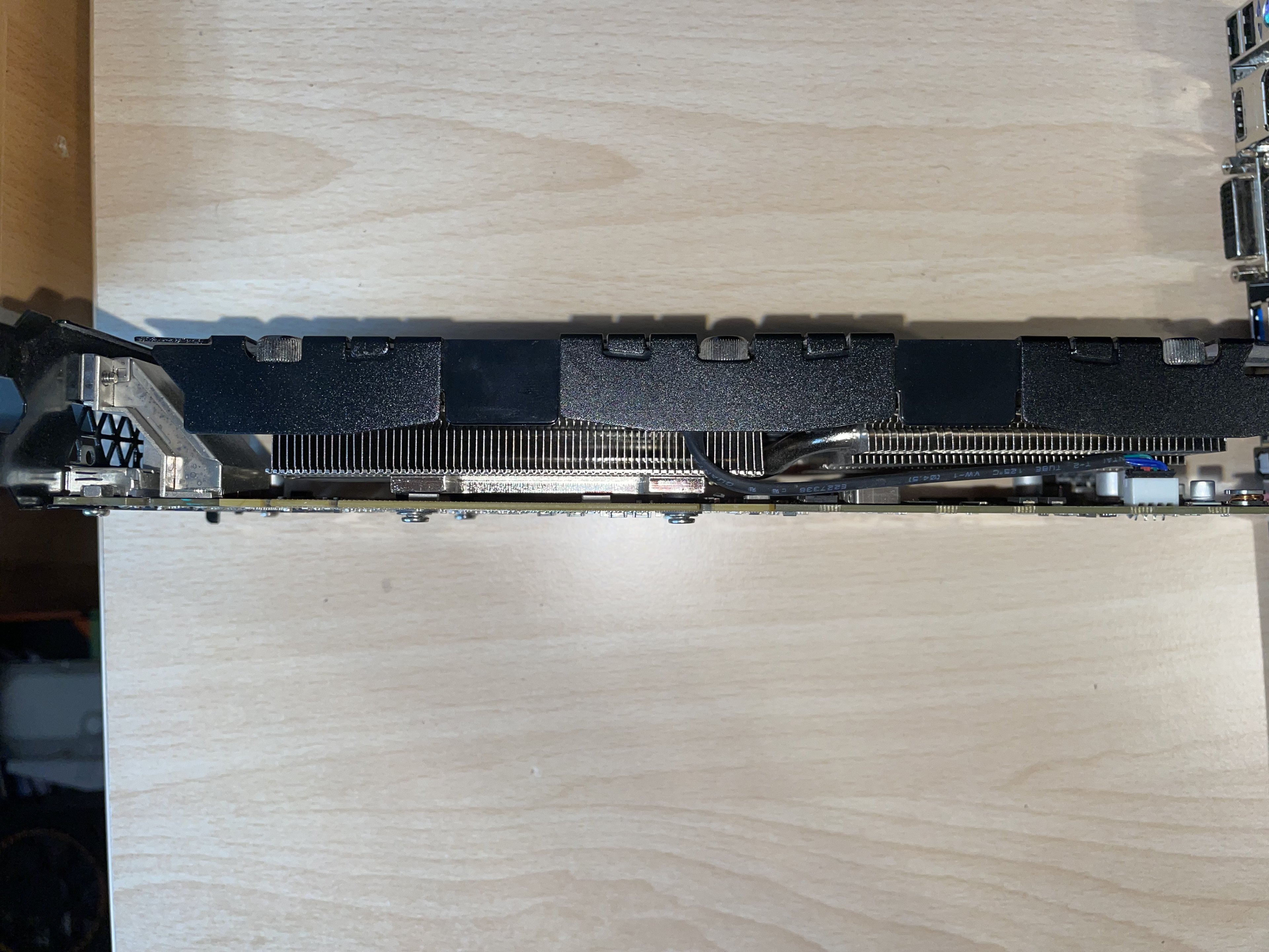

Ich sehe nichts auffälliges. Allerdings sieht man die Kondensatoren unter dem Lüfter der GKarte nicht.

Luftgucker schrieb:
Die Rückseite der Grafikkarte sieht verdächtig aus.
hmm denke eher da war nen Aufkleber der nicht ordentlich entfernt wurde.

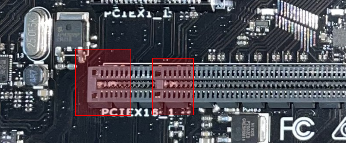

Was denn daran? Außer das die versifft ist, wie das MoBo auch, seh ich spontan nix?
Auf dem MoBo sieht man dank der Quali und dem Dreck auch kaum was, bei der USB Anschlussreihe das könnte verschmort sein, ebenso links unterhalb des Haupt PCIe Anschlusses, aber das ist hier mit Stecken im Stroh stochern ^^
Es könnte auch von so ziemlich jedem anderen Teil kommen, selbst FAn PCB's können schnell mal Magic Smoke machen, und der Geruch ist halt echt kaum weg zu kriegen.
Da Grafikkarte und Netzteil getauscht wurden tippe ich nach Ausschlusskriterium auf das Mainboard. Wenn möglich lass das bestückte Mainboard mal außerhalb des Gehäuses laufen. Sollte dem auffinden der Quelle helfen.
