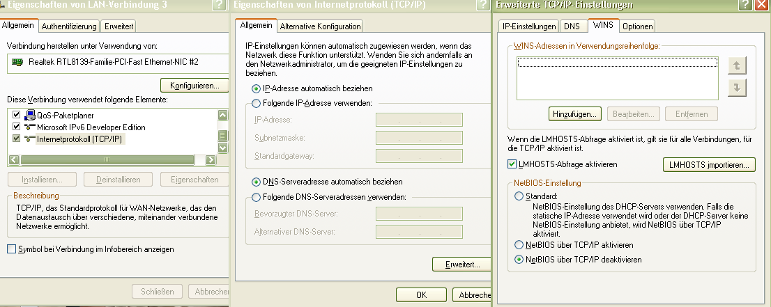

Gute Frage aber soweit ich weiß is NetBios für die Namensauflösung im LAN verantwortlich.
Hab mal die aktuellen Einstellungen angehangen.
Meine IP erhalte ich vom Router.

Mach mal den Haken bei "Symbol bei Verbindung im Taskbereich anzeigen" und stell die Netbios Einstellungen auf Standard, nicht auf deaktivieren. Ist bei mir auch so. Wenn ich das Symbol nicht in der Taskleiste habe, kann ich auch nicht aufs Lan zugreifen. Du kannst auch eine feste IP im IP Bereich des Routers (192.168.x.x hat meistens auch der Router) einstellen, dann brauchst Du keine vom Router empfangen.
Wie gesagt wenn ich auf Standard stelle erhalte ich die frezzes, selbst wenn ich das Symbol in der Taskleiste habe, funktioniert es net.

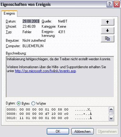

Problem tritt leider weiterhin auf, die Meldung erhält einen Eintrag jetzt noch bei jedem Systemstart. Wenn jemand auch nur nen Ansatz einer Idee hat wäre ich sehr verbunden.
Netzwerk hab ich komplett deinstalliert und wieder installiert, leider ohne Erfolg.
