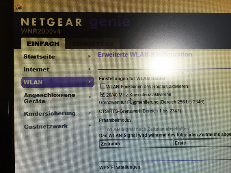

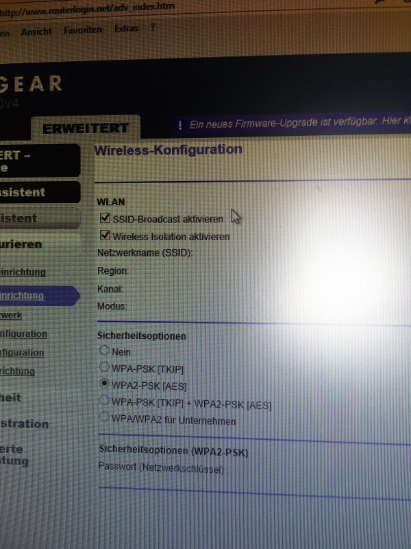

Wenn ich mich über den Browser (http://192.168.1.1 oder http://www.routerlogin.com)
in die Router-Einstellungen einwähle,
ist auch merkwürdigerweise unter dem Reiter WLAN kein Häkchen bei:
„WLAN-Funktionen des Routers aktivieren“
wenn ich einen Haken davor setzte und auf übernehmen klicke,
nimmt er den Haken automatisch wieder raus?!?!
Wird der Router einfach nicht mehr von Windows10 richtig unterstützt?
Das sollte doch aber die WLAN Funktion nicht beeinträchtigen oder?!
Gibt es evtl. einen Fehler bei den Sicherheitseinstellungen?
Oder ist das Gerät gar defekt?
Hat jemand eine Lösung?
