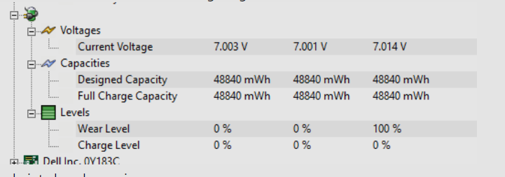

Es ist ein neuer Ersatzakku, der laut hwinfo gut aussieht, oder ?

Wie hoch ist die Nennspannung des Akkus (steht drauf)?
7 Volt sehen für mich nach Tiefentladung aus.
Wear Level 100% = gut?
ich glaube nicht
nur falls du es nicht ganz verstanden hast. Wear Level ist das Verschleißlevel, sprich der ist zu 100 % verschlissen.
Reaktionen: Terrier
@Sebbi
100% ist der maximal erfasste Wert innerhalb der aktuellen Sitzung von HW Monitor. Der aktuelle Wert beträgt 0%.
Reaktionen: larska
und das bedeutet dann was genau?
er ist ja auch bei 0 %, also komplett entladen...
Läuft das Gerät denn im Akkubetrieb trotz 0%?
Nennspannung und Zellenanzahl wären interessant um die aktuelle Spannung zu bewerten.

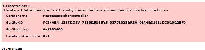

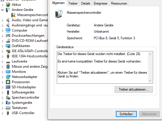

im Gerätemanager wird ein Fehler bei "Massenspeichercontroller" angezeigt...
Treiber des Herstellers sind nur für Vista und XP...
Ich habe die 32 bit Windows Version installiert, der Prozessor ist allerdings x64 basiert...
sollte ich besser die 64 bit Windows Version installieren ?

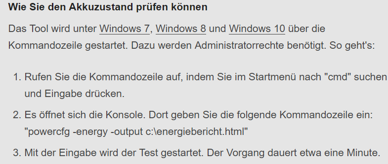

habe mal das probiert:
die Werte werden mir aber nicht angezeigt:
aber die Info das etwas mit einem Treiber für einen Massenspeicher den Akku belasten könnte:
ist wahrscheinlich ein alter Kartenleser, für den es keine Treiber mehr gibt, weil sonst alles läuft...
kann ich das Gerät irgendwie deaktivieren, oder gibt es eine andere Lösung ?

normal von der Herstellerwebsite die Win7 Treiber laden, die sollten eigentlich funktionieren
