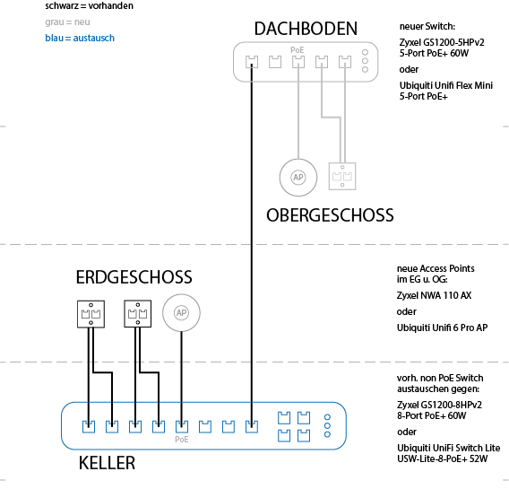

ich habe bei uns im Haus folgende Situation:
vom Keller werden Netzwerkkabel von einen alten Switch ohne PoE in die Geschosse verteilt.
Im EG sind das Wohnzimmer und das Büro über Verlegekabel mit Doppeldosen ausgestattet.
Ein Kabel liegt im EG Flur und ist noch frei. Hier soll ein Access Point hin.
Ein weiteres freies Kabel geht in den Flur ins OG, auch hier soll ein Access Point hin und das OG sollte eigentlich "nur" mit Wlan versorgt werden.
Jetzt hat es sich durch Home-Office Tätigkeit ergeben, dass wir ein weiteres Büro im OG haben und hier jetzt doch noch eine Doppeldose hin verlegt werden soll.
Da allerdings keine Leerrohre mehr frei sind habe ich wirklich nur das eine freie Kabel im Flur. Meine Idee ist auf dieser Skizze hier zu sehen:
meine Frage ist jetzt:
Kann ich das freie Kabel mit einem weiteren Switch verbinden und von da dann weiter im OG verteilen?
Wenn ja, gibt es da besondere Anforderungen? Sowas wie ein "Link Steckplatz" oder so?
Und brauche ich "managed" Switches, also macht das für den Hausgebrauch sinn?
Wie ihr seht bin ich da kein Experte ;)
Ja
Nein
Nein. Außer du willst mal mit VLANs etc. hantieren. Aber da sehe ich bei deinem Netzwerk kein Bedarf.
Wenn du nur die APs mit PoE versorgen willst, mal gegengerechnet ob nicht ein einfacher PoE-Injector günstiger kommt als ein neuer PoE Switch?

kannst du genauso tun und ich würde bei unifi für alles bleiben, dann kannste das alles in einer Oberfläche verwalten! :)
Der Switch Flex Mini auf dem Dachboden kann zwar per PoE mit Strom versorgt werden, es bekommen aber keine Access Points o.ä. am Flex Mini PoE Strom. Dann müsstest du den 8 Port Switch von Unifi nehmen, der hat PoE.
Vielleicht hab ich dein Anliegen aber auch falsch verstanden.

Danke für die ganzen Antworten. Schon mal super, dass es so funktionieren kann. Jetzt habt ihr mir natürlich noch einiges zum bedenken mitgegeben ;)
@Nilson + @benneq:
PoE Injecor benötigen Stromanschluss in der Nähe, richtig? Ich müsste dann nen Kabel von der Steckdose zur Decke zum AP legen, und ich möchte "hässliche" Kabelkanäle eigentlich vermeiden. Daher die Idee mit den PoE Switch

@|Moppel|:
Danke. Ich bin ein eher visueller Mensch und muss mir immer alles aufzeichnen ;)
