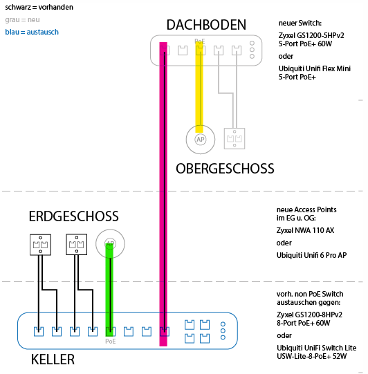

Reden wir eigentlich von der grünen Verbindung (mit Injektor anstatt PoE Port)?
Oder reden wir von der gelben? Wenn ja, hast Du die rote Verbindung auf Gigabitfähigkeit getestet?
Wir reden von der grünen.
